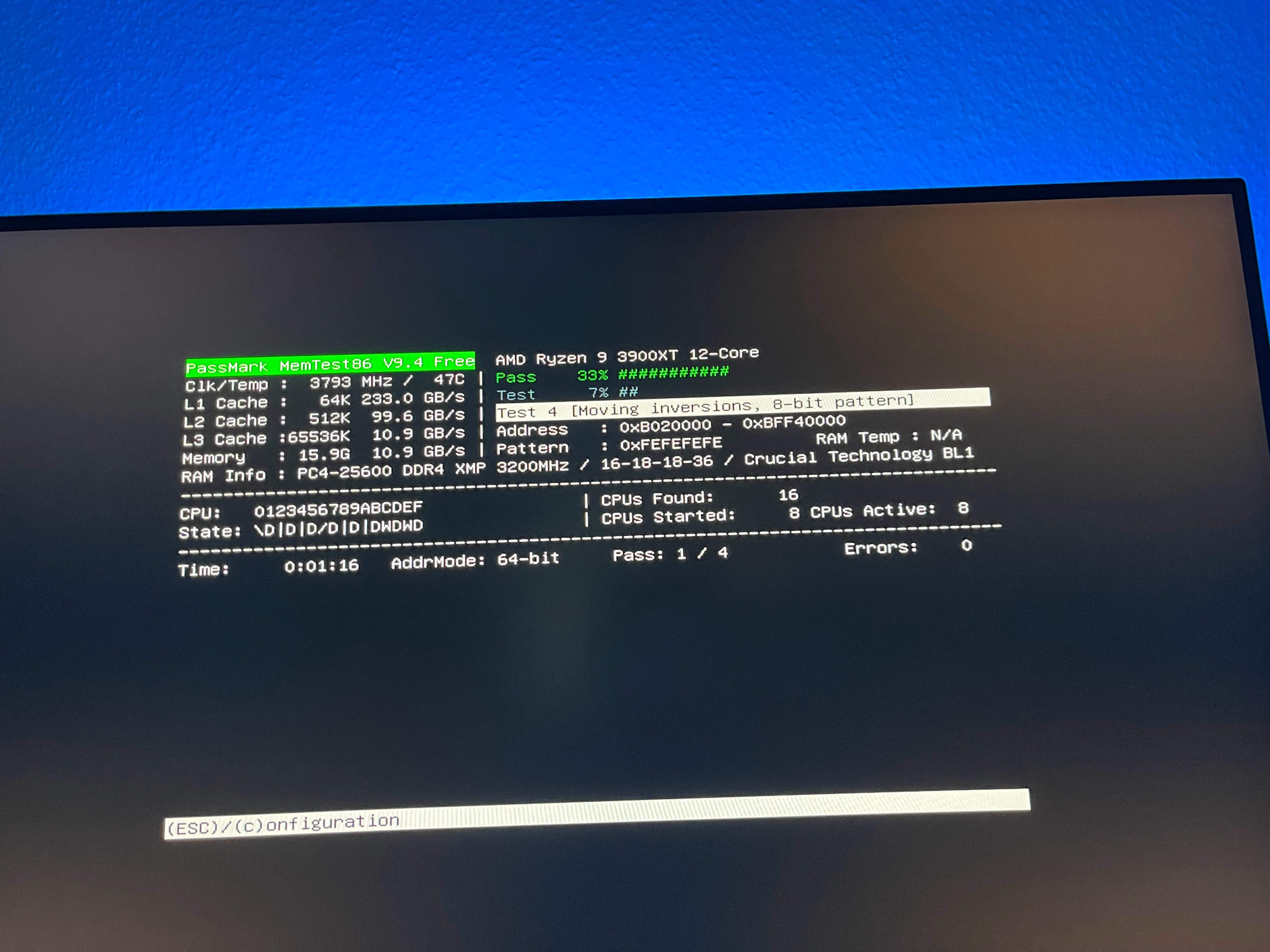

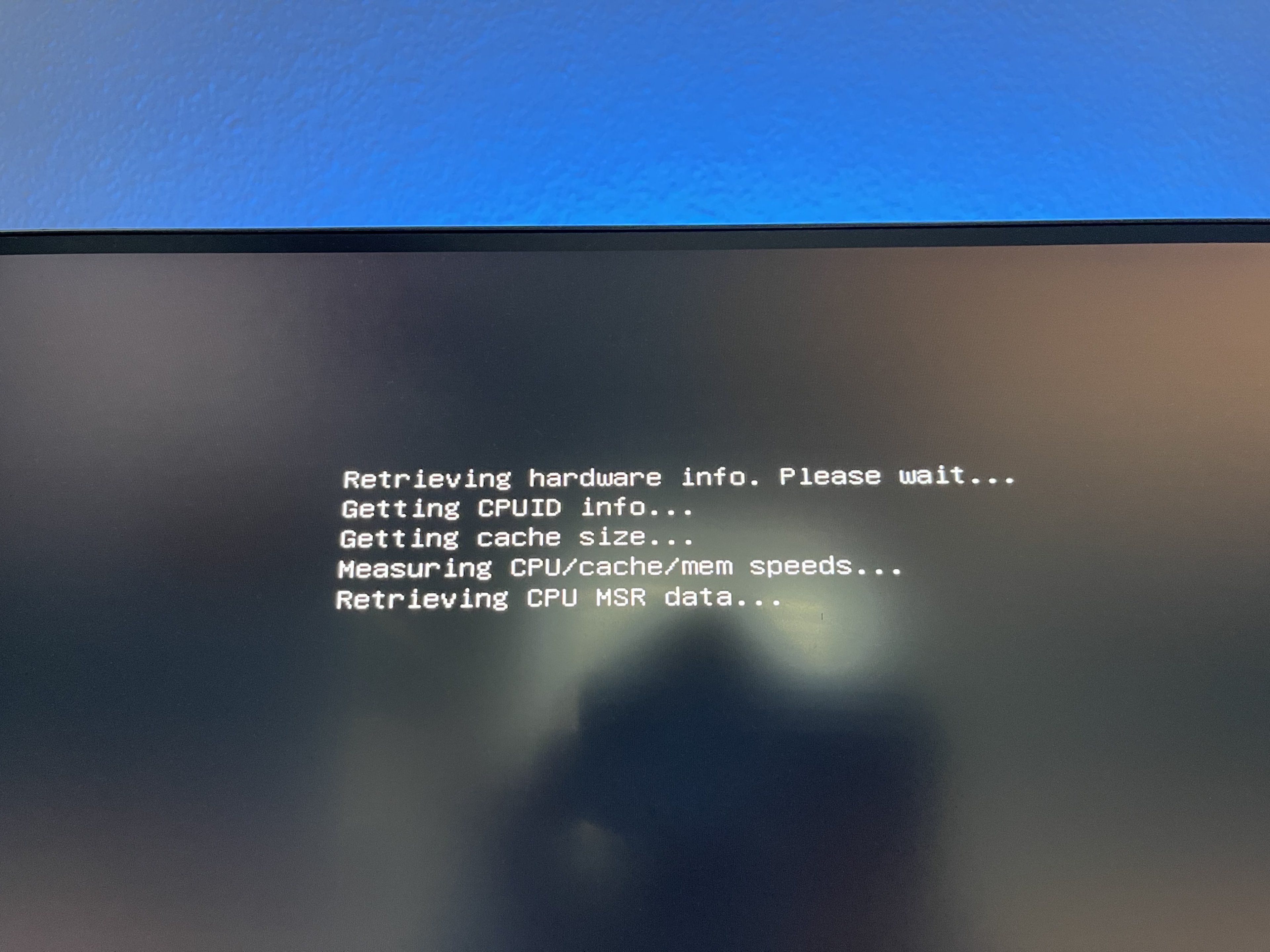

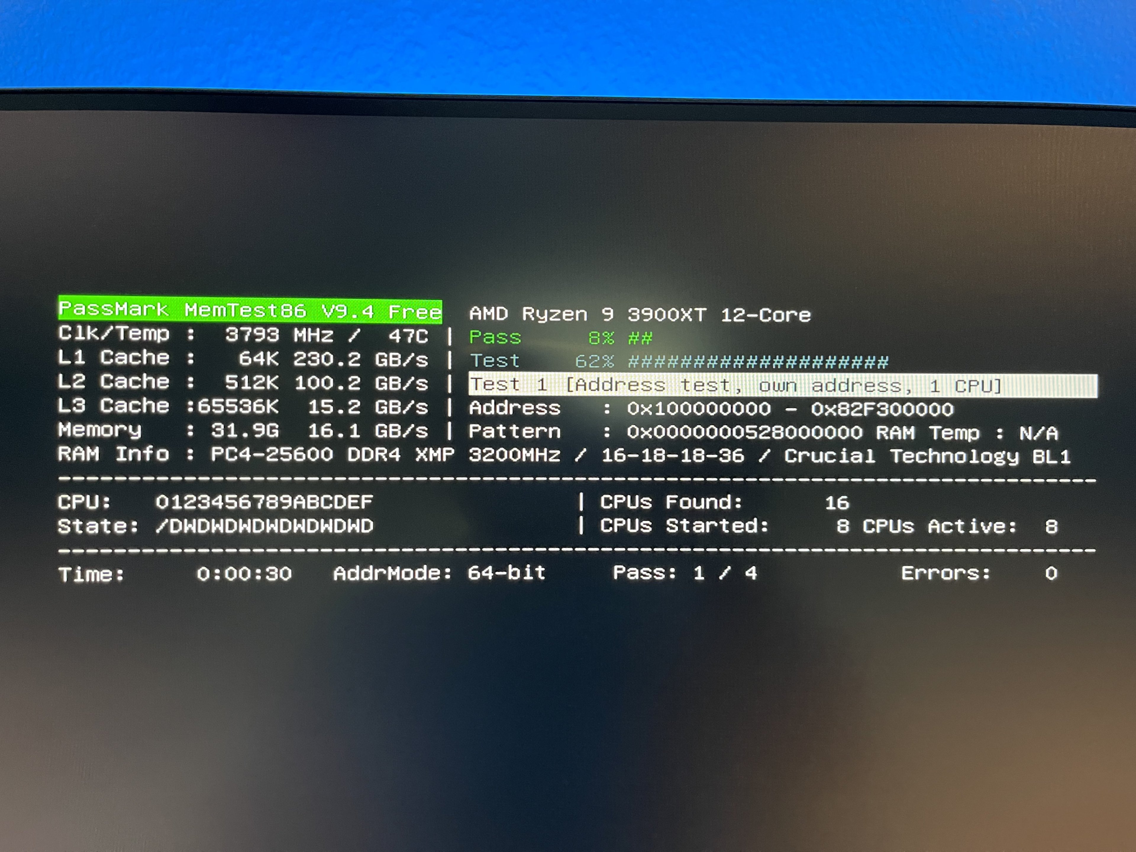

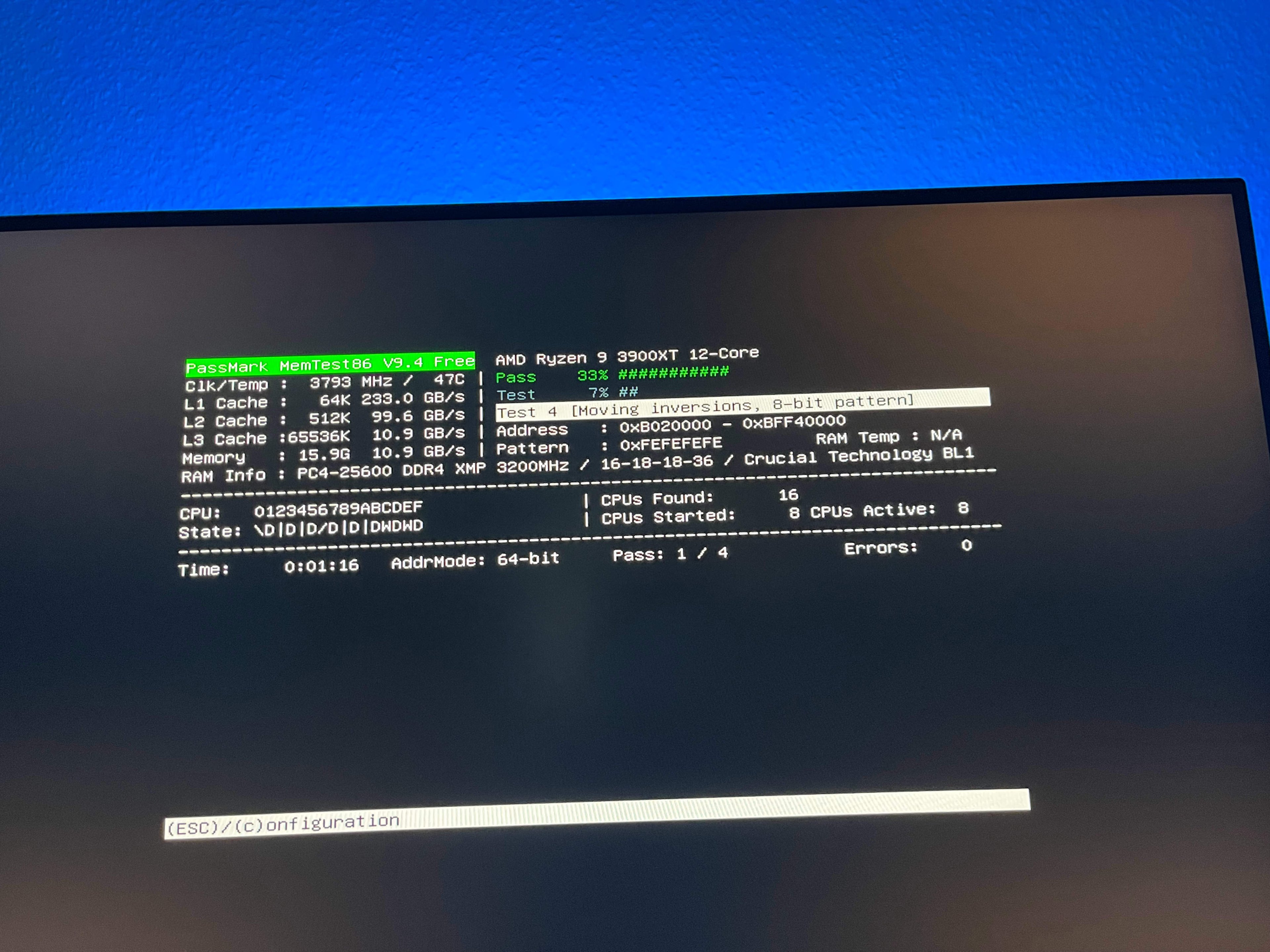

Ich hab den USB Stick erstellt und versuche das gerade. Bisher konnte ich ihn noch nicht starten er arbeitet noch.
Er hat gerade begonnen und dann auf einmal PC Neustart ( hab nix gedrückt )
Kurz vorher hatte ich noch ein Foto gemacht.
Also gleiches Bild - erst selektiert er die ganzen Informationen und dann beginnt er und bricht einfach ab und startet den PC neu und beginnt von vorne. :/ Ist nun die Frage ob ich was falsch gemacht habe beim Stick oder er beim Test abbricht, weil was kaputt ist?!?

Dann Probier es nur mit 1 Stick. Danach mit dem anderen. Die xmp Einstellungen des RAMs schon ausprobiert? Auf amd Mainboard von Asus heißt das D.o.c.p.
Hier wie man es aktiviert
https://www.asus.com/de/support/FAQ/1042256/
Das XMP hatte ich damals schon beim ersten Problem mal aktiviert etc. - ich hatte gestern aber das BIOS komplett auf default zurückgestellt.

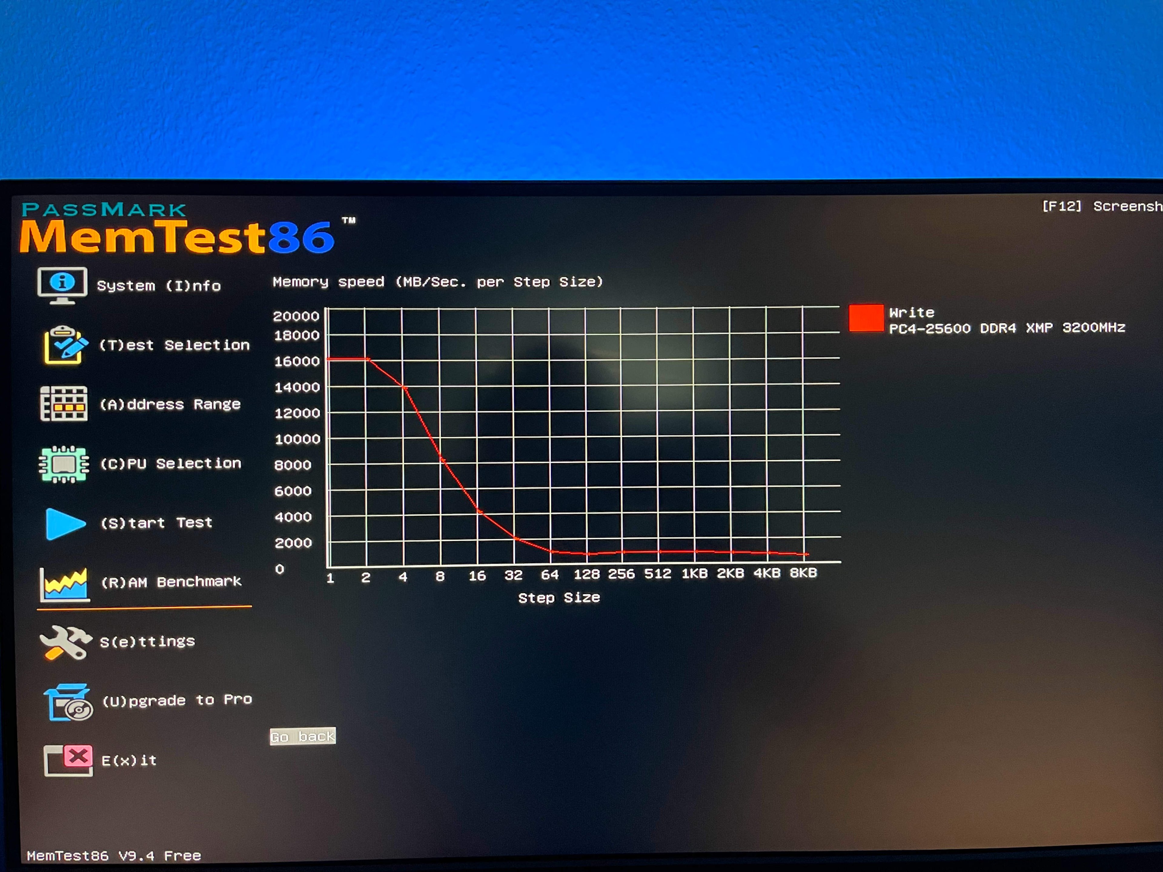

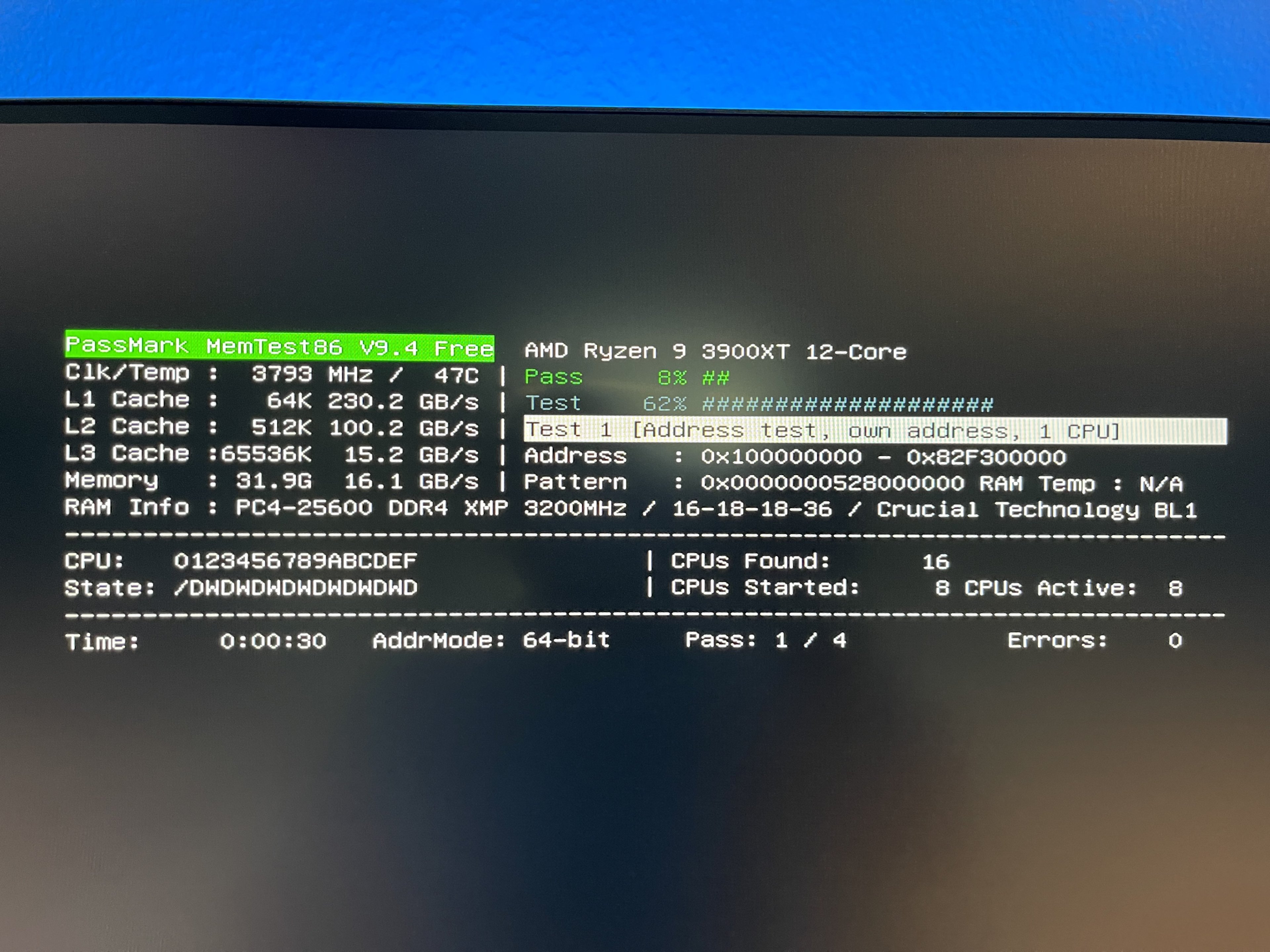

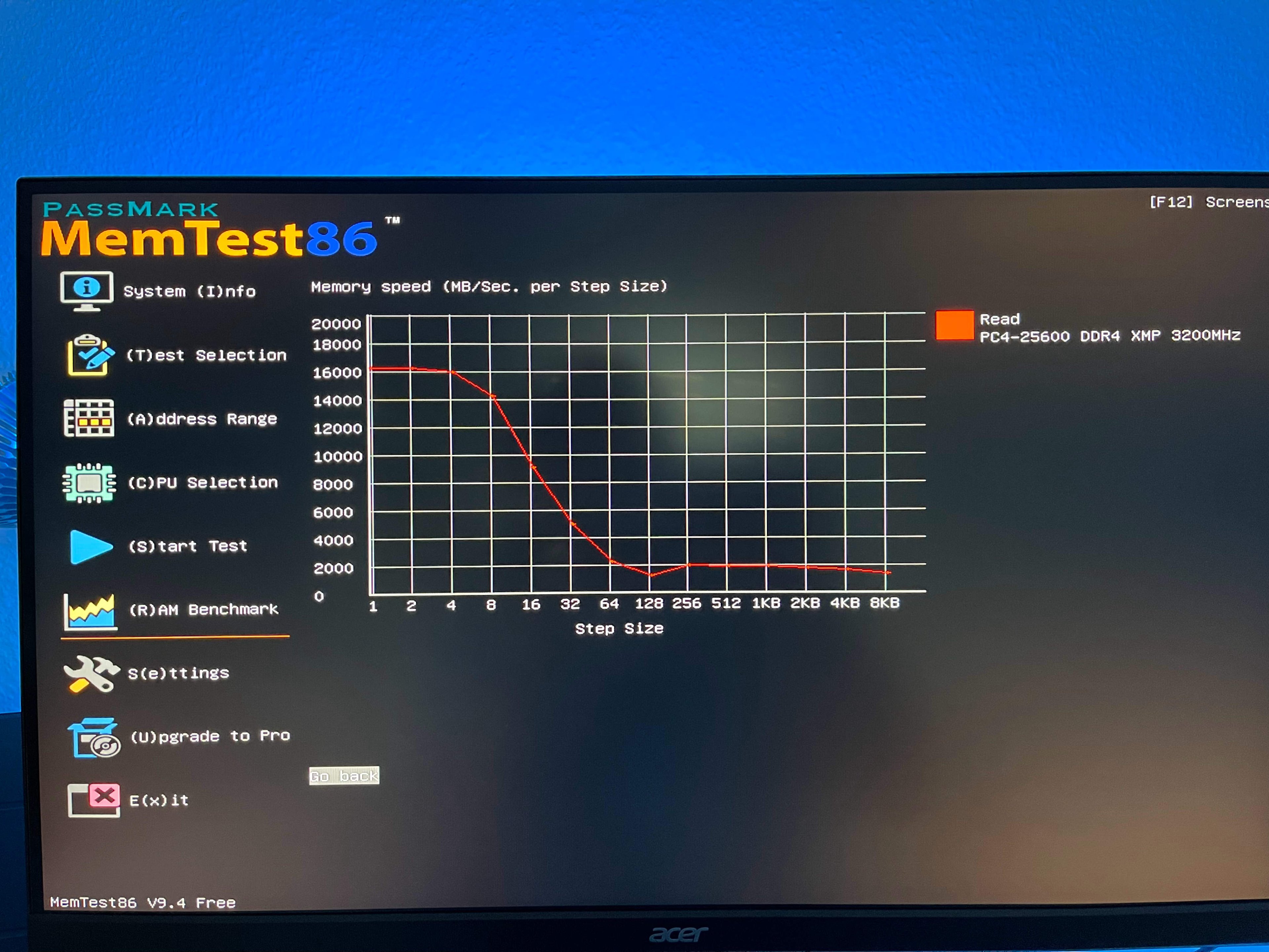

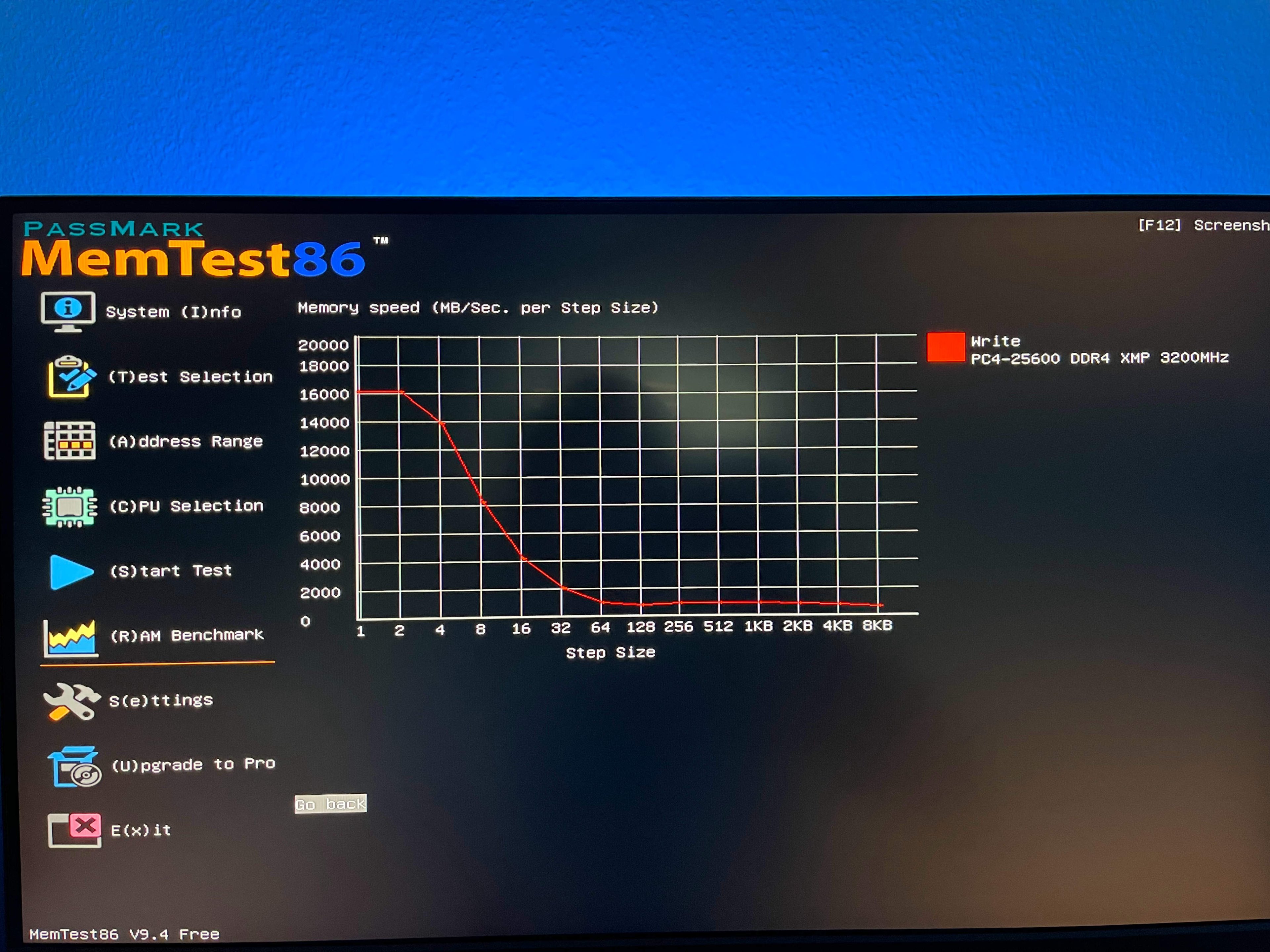

Ich habe jetzt mit nur einem Riegel probiert. Gleiches Bild. Dieser MEMtest bricht einfach ab und der PC startet neu und er fängt nach langer Zeit wieder an und bricht dann wieder ab.

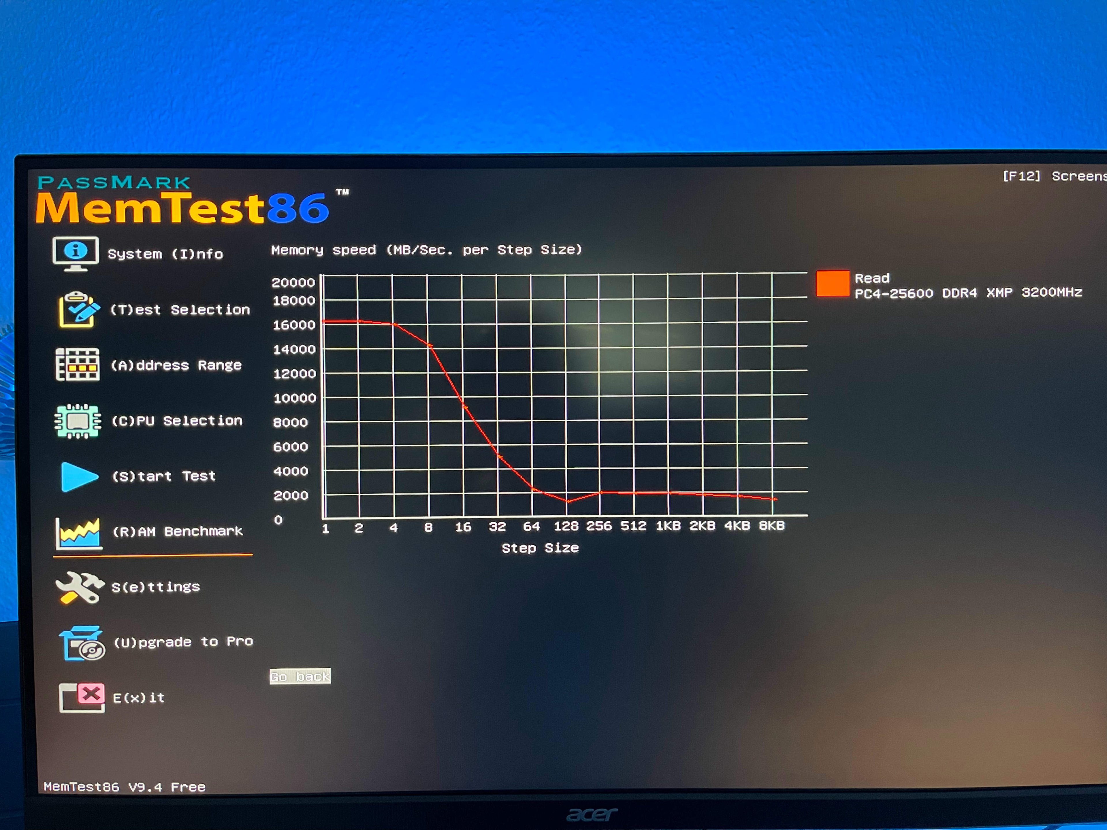

Ich habe aber 2 Screenshots von einem RAM Benchmark den das Tool auch anbietet gemacht. Das mache ich gleich noch mit der anderen Bank allein. Mal sehen. Mein Forschergeist ist geweckt. Der mit dem lösenden Hinweis bekommt von mir ein Sternchen.

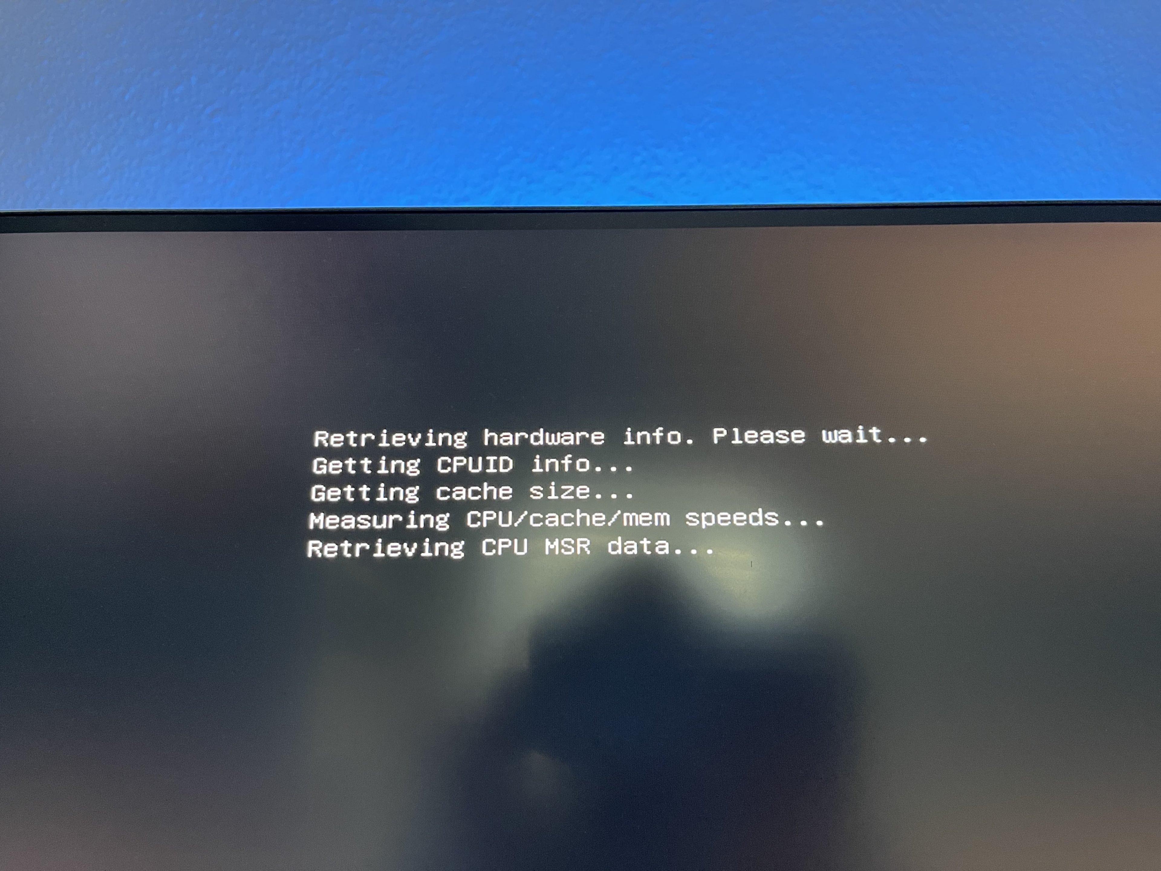

Habe nun den anderen Riegel auf der gleichen Bank eingesetzt und wieder per USB den Benchmark laufen lassen. Das Ergebnis ist aber identisch wie beim ersten Riegel. Dann habe ich den Test gestartet und auch dieser brach nach ca. 1 Minute ab. Kurz bevor er abbrach hab ich noch ein Foto gemacht.
