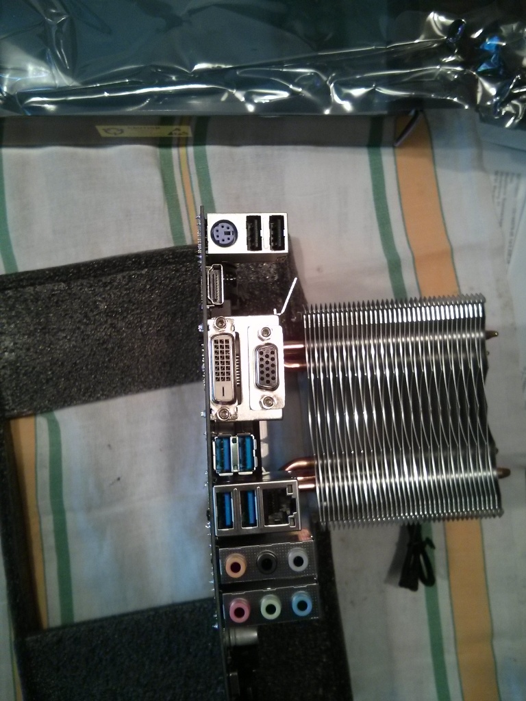

mit dem Einbau konnte ich heute leider erst beginnen, jedoch hatte ich am Anfang schon ein Problem, und zwar als ich den Prozessorkühler (Alpenföhn Sella) anbringen wollte: Aufbringen der Wärmeleitpaste war kein Problem, jedoch musste ich beim anbringen des Kühlers auf dem Prozessor so viel Kraft anwenden, dass mir das ganze nicht geheuer war. Er wird durch zwei Klammern (sehr gut sichtbar hier ) an dem schwarzen Haltering befestigt, nur hat dies auch erst beim zweiten Versuch geklappt, da ich ihn wirklich mit Kraft drauf gedrückt habe (Amazonkunden berichten ähnliches). Nur habe ich den Eindruck, dass dadurch das Board sehr unter Spannung steht und habe ihn deshalb wieder abgenommen, und die WLP danach mit einem Tuch wieder abgewischt vom Prozessor und dem Kühler.
Hat jemand von euch Erfahrung mit dem Sella?
Habe zwar noch nicht explizit diesen Kühler verbaut, aber dennoch schon andere und die musste man auch teilweise mit mehr Kraft als mir lieb war aufdrücken. Also alles ok.
Das ist schon ok, die Dinger müssen fest sitzen.
Na gut, ich war nämlich echt beunruhigt wegen dem mainboard...
Ich werd mich nochmal dran setzen und dann vielleicht ein Foto posten.
UPDATE: So hier ein Bild...
Erkennt man, dass sich das Board biegt? Für mich sieht das ganze nicht grade "gesund" aus...
oder gibt sich das, sobald das Board mit dem case verschraubt ist?
Und du hast das wirklich nach der Anleitung montiert? Ich finde das schon etwas sehr gebogen. Könntest du bitte noch ein paar Fotos machen, sodass man genau sehen kann, wie und wo du das montiert hast - auch von der Rückseite.
Ja, alles genau nach Anleitung. Kühler hab ich nach dem Foto auch sofort wieder abgemacht, hab den nur zur Demonstration eben drauf gemacht, ohne Wärmeleitpaste.
Ich wollte den erst mit nem Kollegen zusammen bauen, der konnte dann aber nicht, also hab ich erst n paar Tage später alleine angefangen, dann sofort hatte ich das Problem mit dem Lüfter, wollte wieder den Kollegen drüber gucken lassen und hab dann solange gewartet... also eigentlich hab ich noch gar nicht richtig angefangen :P
@kusa Also bist du der Meinung, dass es alles in Ordnung geht, sobald das Board montiert ist?
Wenn das Board eingebaut ist, wird es von den Abstandshaltern fixiert und kann sich nicht mehr so durchbiegen.
Also erst einbauen, dann Kühler drauf.
