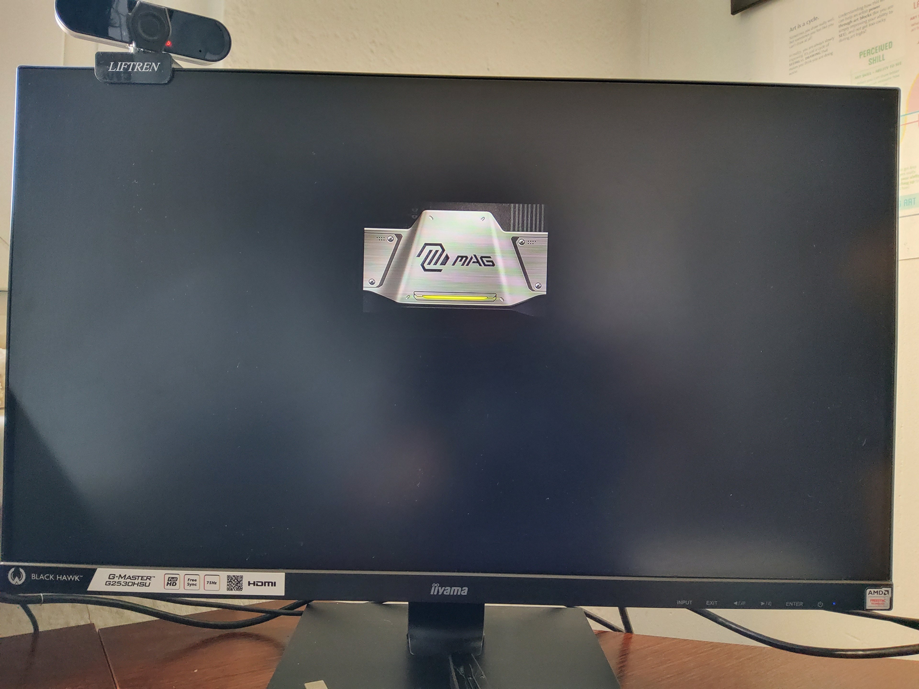

Heute wollte ich mich weiter um das Problem kümmern, jedoch bleibt der Rechner beim hoch fahren hängen. (Bild angehängt)

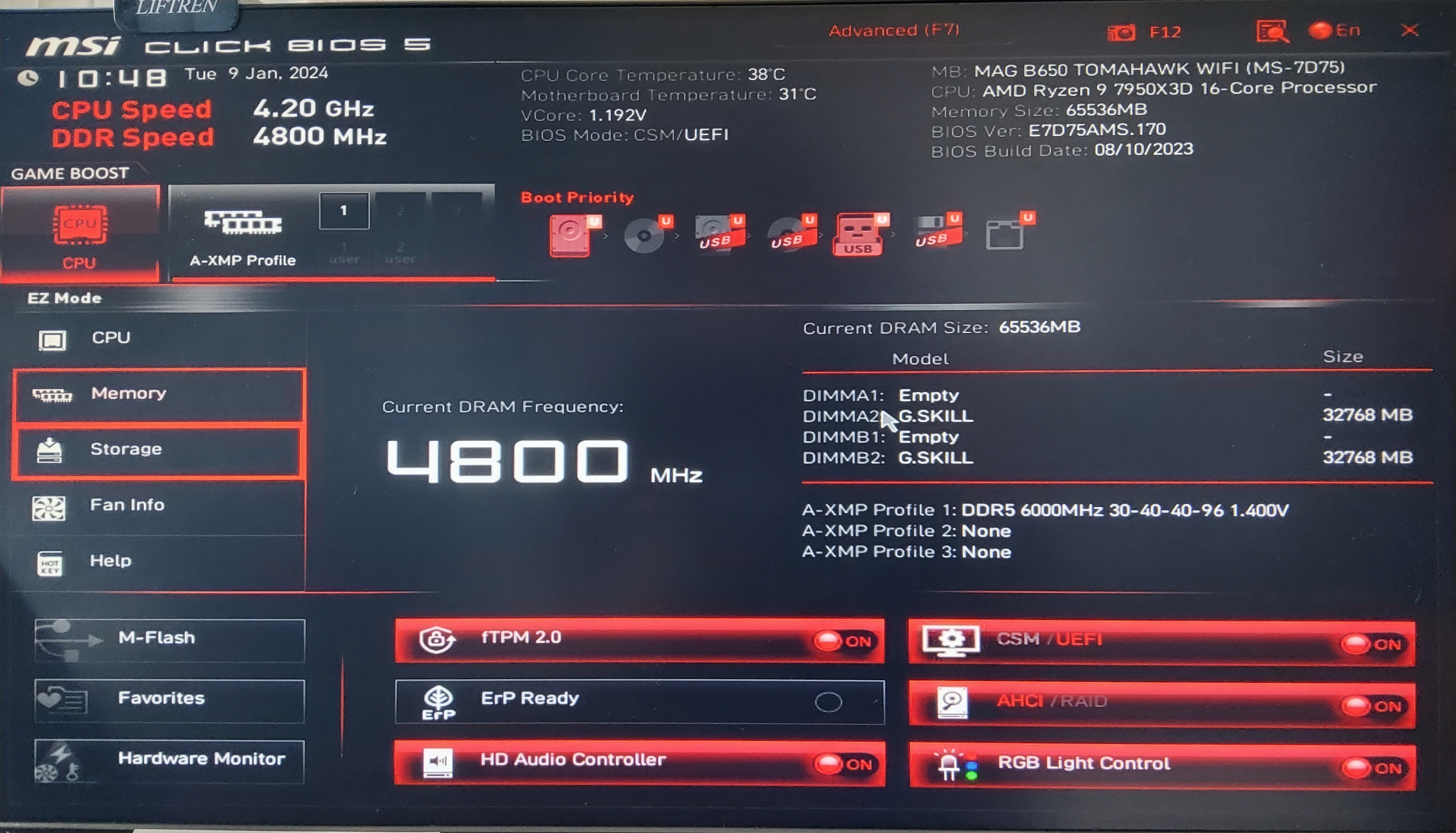

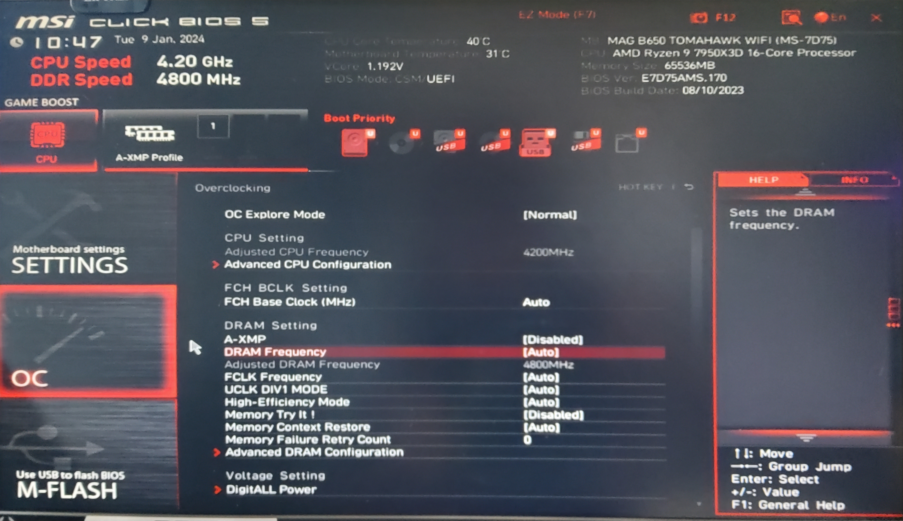

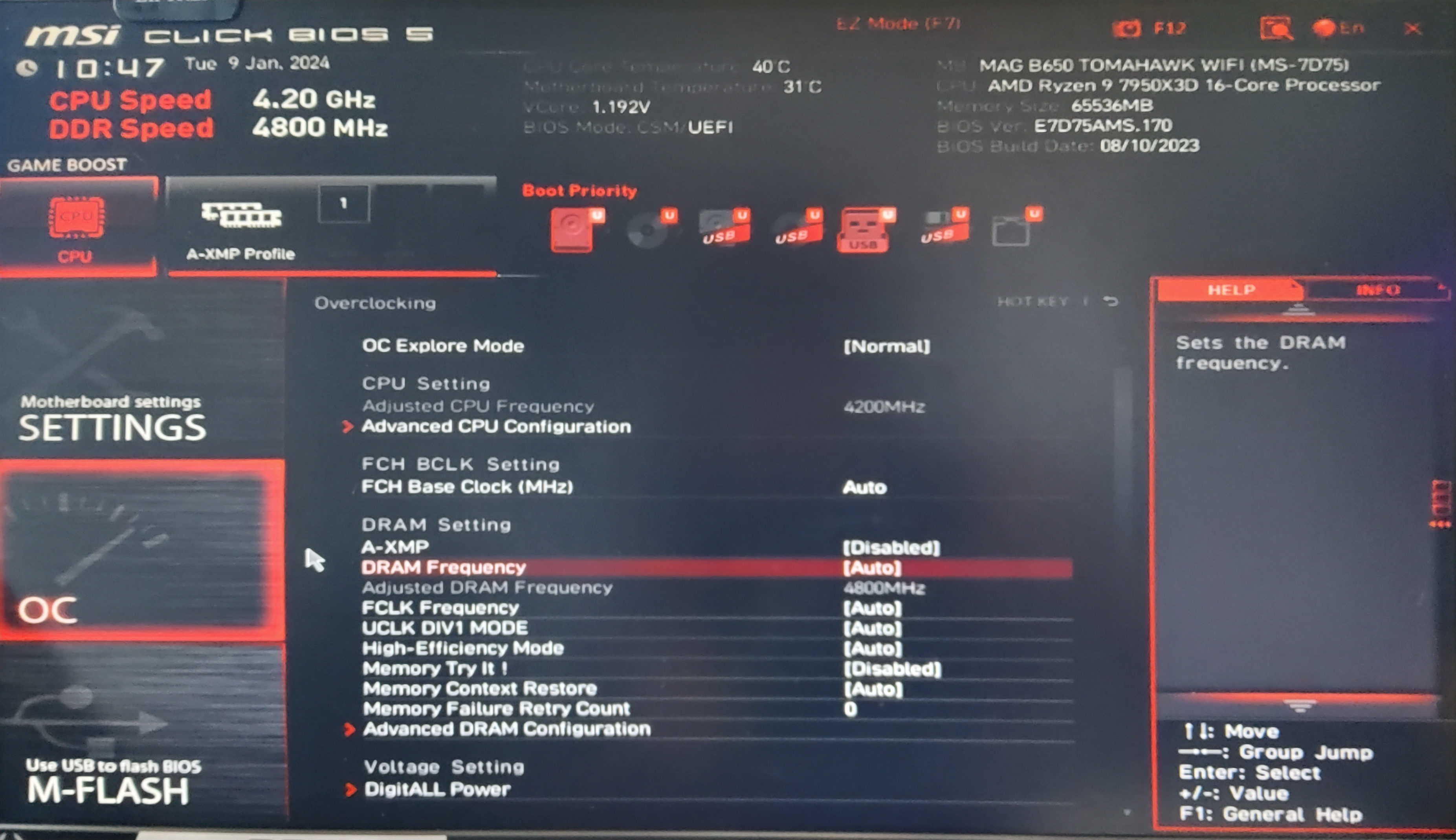

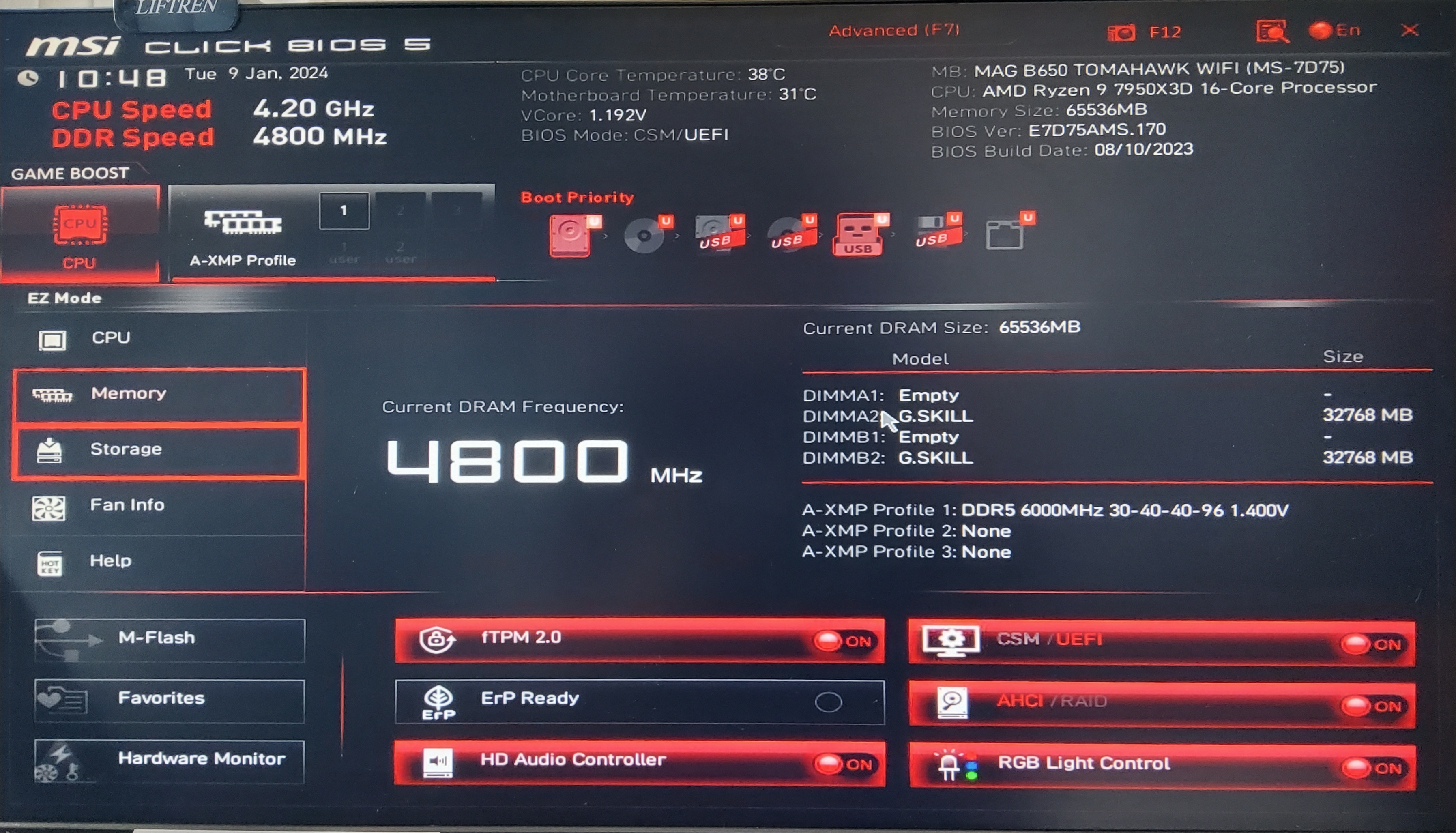

BIOS lässt sich problemlos öffnen.
Bisher nur einen Treiber für das msi Board installiert. Da der PC nicht meh startet bin ich überfragt was ich machen kann.
