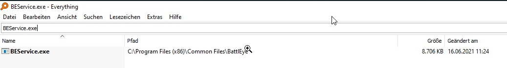

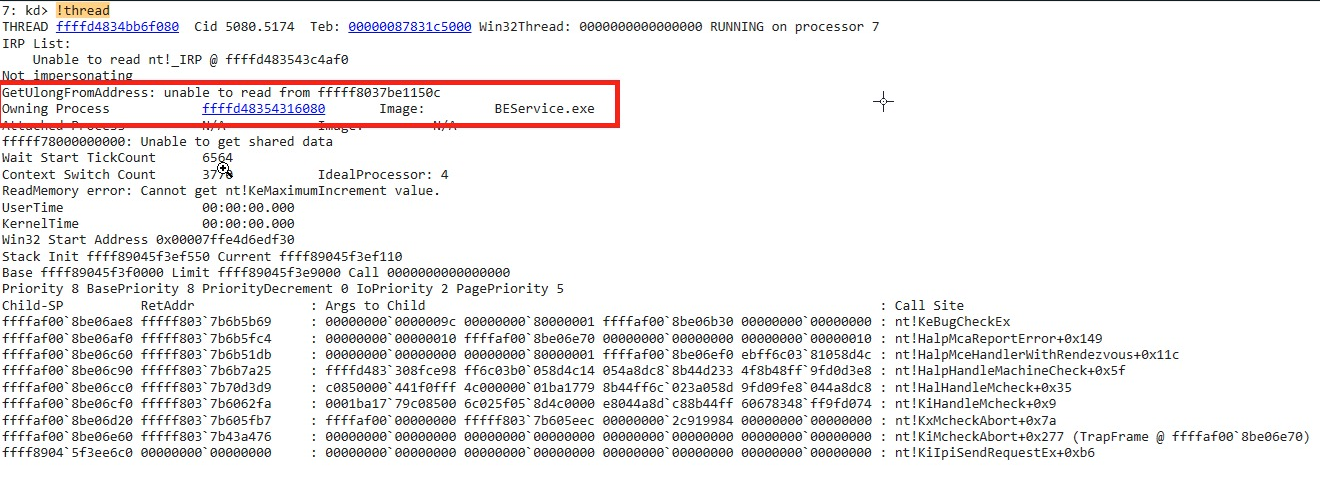

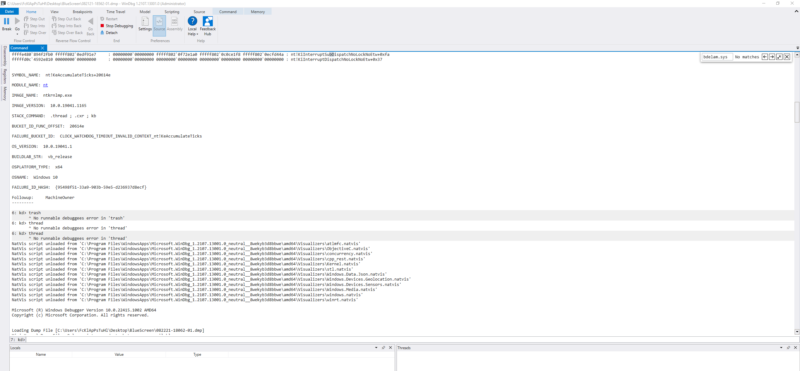

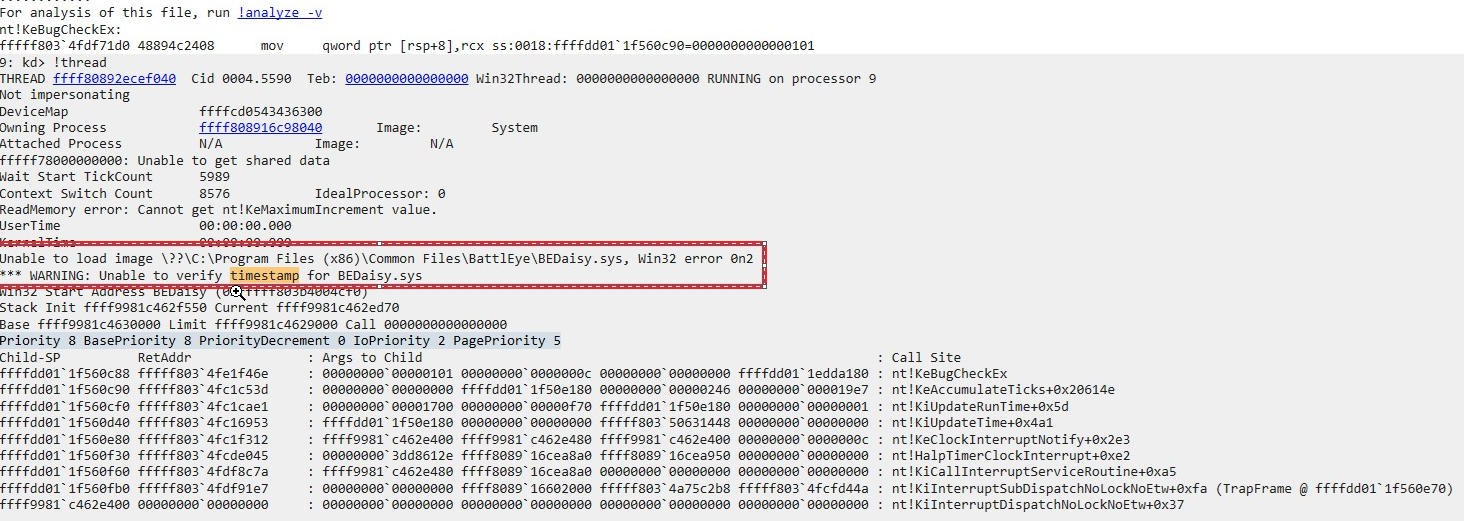

Darf ich noch fragen wo du den Auszug aus dem "Spoiler" her hast?
Ich kann in keinem der 5 dump-files "bdelam.sys" finden o.O
Aber dafür umso öfters die RazerSDK (PROCESS_NAME: RzSDKService.exe)
Die geladenen Treiber sind in der Liste der geladenen Module aufgeführt.
THREAD ffffd4811ea94080 Cid 1794.195c Teb: 0000000000c23000 Win32Thread: 0000000000000000 RUNNING on processor 6
Not impersonating
DeviceMap ffffbe847aa36600
Owning Process ffffd4811ec1f080 Image: RzSDKService.exe
Attached Process N/A Image: N/A
fffff78000000000: Unable to get shared data
Wait Start TickCount 63378
Context Switch Count 11656 IdealProcessor: 12
ReadMemory error: Cannot get nt!KeMaximumIncrement value.
UserTime 00:00:00.000
KernelTime 00:00:00.000

@Silver Server
Darf ich nochmal fragen, wie du an die Info gekommen bist? Und aus welchem der 5 Files kommt denn der Eintrag?
Bzw. mit welchem Befehl du die Dump-Files ausliest?
Ich kann das ums verrecken nicht finden :/
Da gibt es ein ganz Reihe von Befehlen.
So ähnlich wie früher beim Betriebssystem DOS. Einen besseren Vergleich fällt mir gerade nicht ein.
Der Befehl in diesem Fall lautet thread
@Silver Server
Vorab schonmal vielen lieben Dank für deine schnellen Antworten!
Ich verstehe ... klingt einleuchtend :P Dachte im ersten Moment mehr als die Ausgabe von "!analyse -v" gibts nicht....
Allerdings hab ich jetzt alle 5 Dumps auch mal mit "!thread" analysiert und kann den Eintrag zur "bdelam.sys" irgendwie nicht finden :(
Habe extra alle 5 im selben Fenster geöffnet ohne zu "clearen"...
Was mir dabei aber über den Weg gelaufen ist sind folgende zwei Kameraden :D
Der erste Eintrag ist ja quasi "selbsterklärend". Beim zweiten hab ich kurz meinen PC durchsucht....
Das ist das "BattleEye" --> Anti-Cheat-Programm, welches von verdammt vielen Games genutzt wird o.O
Meinst du es ist vielleicht möglich, dass mein Bitdefender einfach nur Probs mit dem Battle-Eye hat?
Wäre dir trotzdem sehr verbunden, wenn du mir mal genau erklärst, wie du an den Eintrag der bdelam.sys kommst? Ich würde solche Dumps sammeln und die Bitdefender um die Ohren hauen... Ich hab dort noch ne Lizenz für 10 Geräte für die nächsten 1319 Tage :D....
