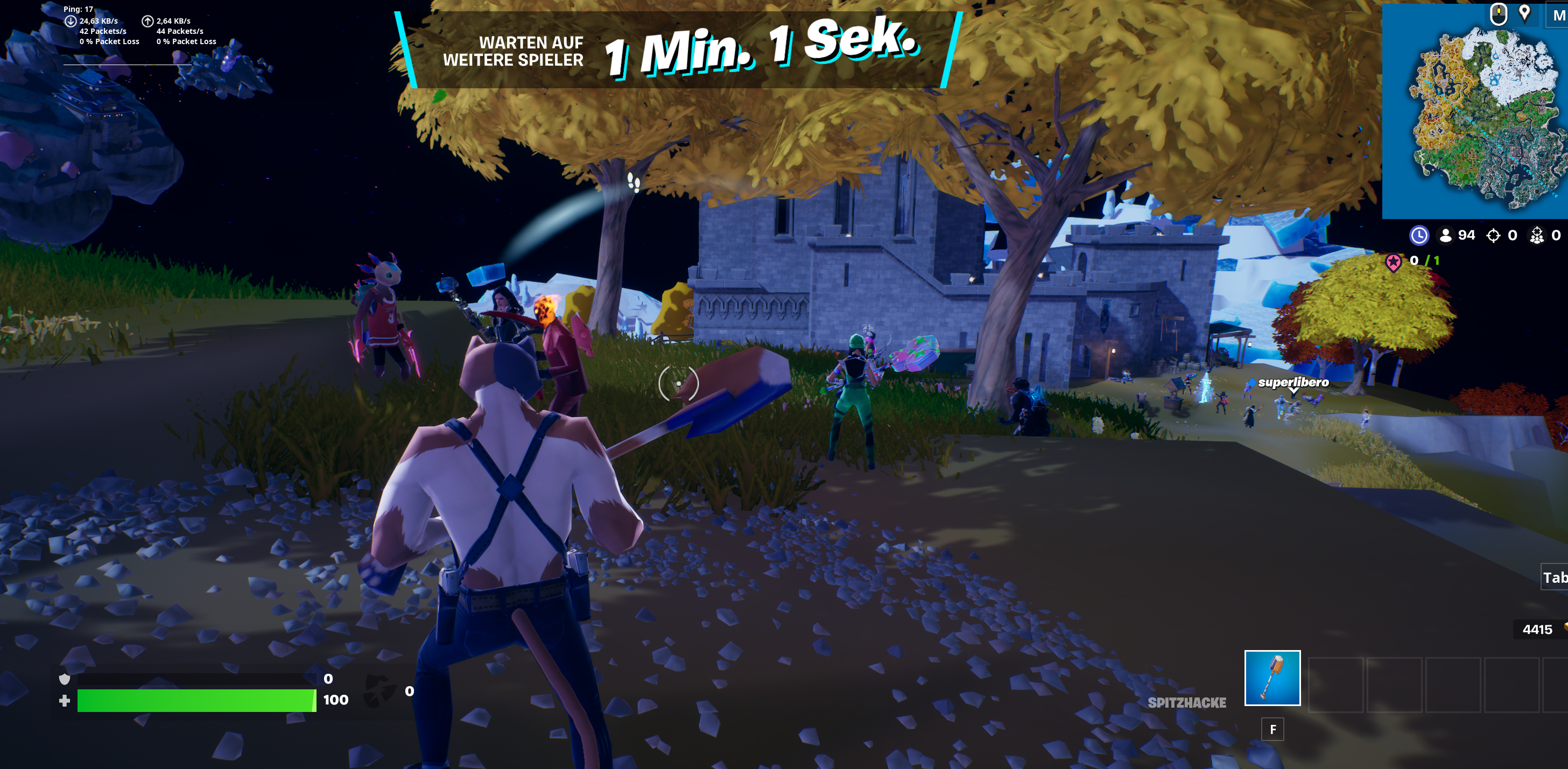

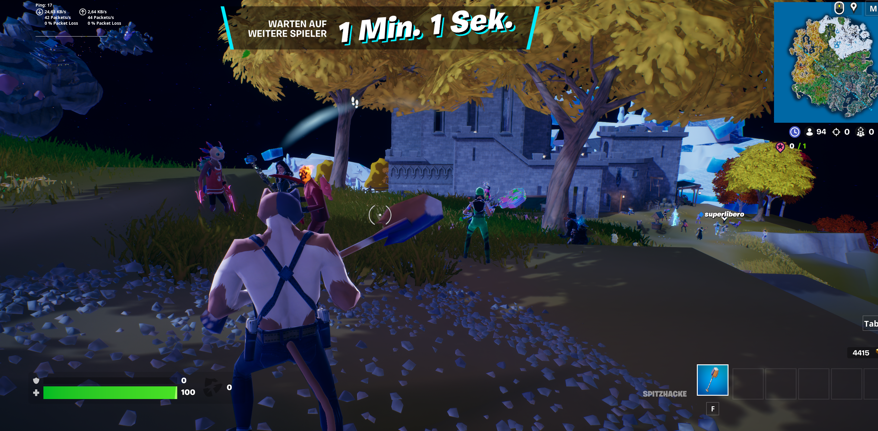

Weiterhin habe ich immer noch Grafik Probleme und das Gefühl das alles ziemlich lange braucht zum laden. Habe hier mal einen Screenshot angehangen in dem man die fehlenden Texturen sieht welche erst nach und nach - nachgeladen werden.
