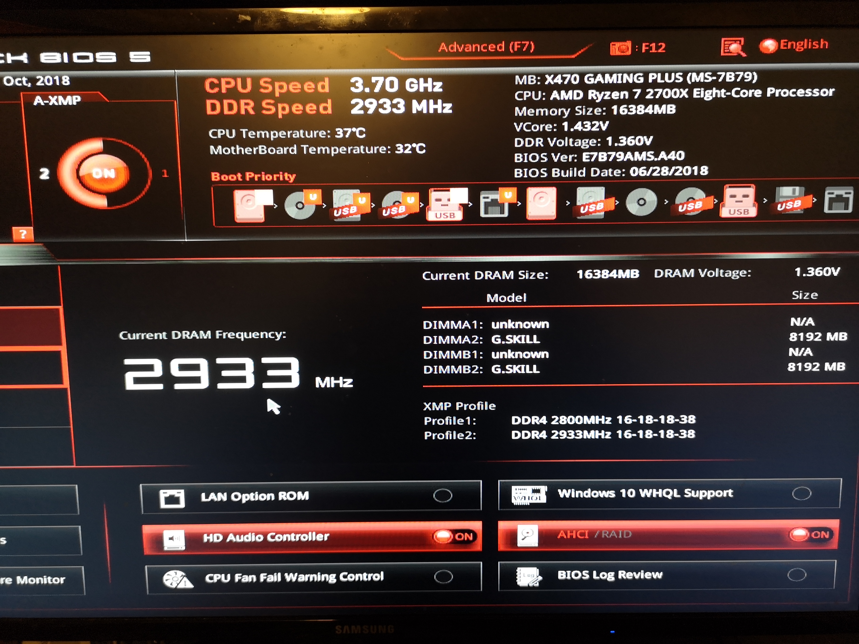

Anbei ein Foto des momentanen Bios inkl anliegender Spannung. Erkennt ihr hier ein Problem?

Bitte mal ohne Profil starten. Läuft der RAM OHNE XMP Profil auf 2133 MHz normal und stabil?
Bei meinem RAM gab es nur ein Profil mit 2400 MHz, ist ja auch nur 2400er (Crucial Ballistix Sport LT rot DIMM Kit 16GB, DDR4-2400, CL16-16-16 ).
Habe ihn versucht mit anderen Profilen höher zu bekommen, aber es ging nicht. Dann habe ich den „DRAM Calculator for Ryzen“ installiert, und nach testen von 2666, 2800, 2933 und 3000 bin ich jetzt auf 3066 MHz angelangt. Alle Werte des Calculator habe ich per Hand eingegeben. Er läuft stabil.
Wichtig ist auch drauf zu achten, solltest du das normale XMP Profil oder alles per Hand einstellen die Einstellung „procODT“ auf 60 Ohm zu setzten, nicht höher. Es gibt dieses Video von MSI, wo die bei AMD waren, dort wurde auch darauf hingewiesen. Dort wurde auch schön erklärt warum das wichtig ist.
RAM OC Erklärung ab min 4.35 und ab 6.35 min erklärt er procODT.
