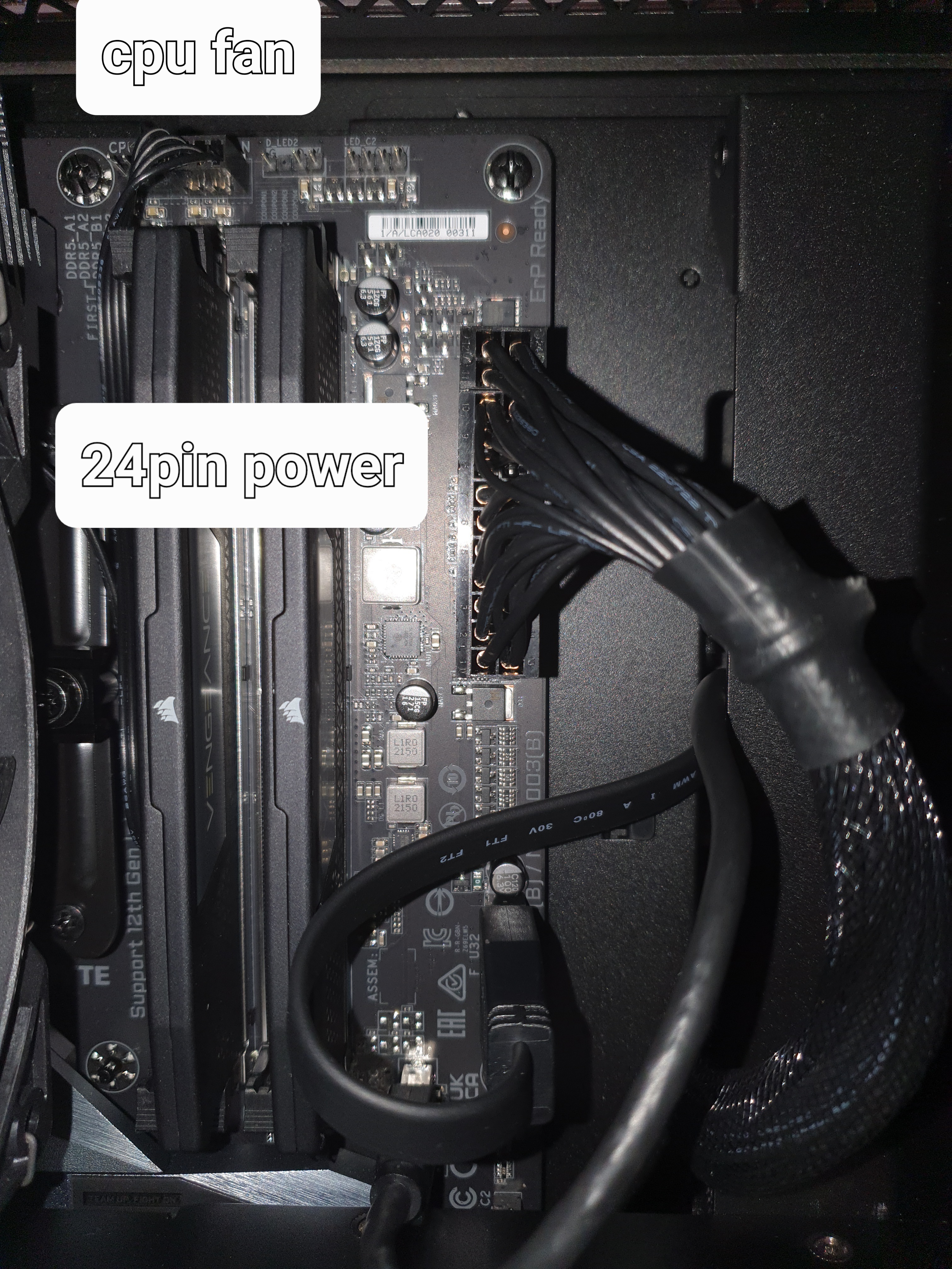

Hallo, ich baue aktuell das erste mal einen Computer und mir stellt sich eine Frage bezüglich des MB bzw. des Bios. Auf der Seite des Herstellers ( https://www.gigabyte.com/Motherboard/Z690-AORUS-ELITE-AX-rev-1x/support#support-dl-bios ) lese ich, dass ich für die 13th Gen Prozessoren ein gewisses Bios Update brauche und auch ein "Intel VMD Driver" (was auch immer das ist). Das MB ist frisch aus der Box und ich weiss nicht welche Bios Version drauf ist. Der PC ist jetzt auch schon vollständig gebaut (Also alles drin inklusive CPU) und ich weiss nicht ob ich ein Update machen muss (weil ich nicht weiss welche Bios version und Intel VMD Driver Version aus der Box drauf ist. Und ich lese überall, dass man so ein Update machen "muss?" ohne das der CPU installiert ist. Ich würde mich um jede Hilfe freuen.

Ich hab ihn gestartet, Lüfter drehen, graka leuchtet Tastatur leuchtet etc. Aber kriege kein Bild, komme dementsprechend auch nicht ins BIOS oderso

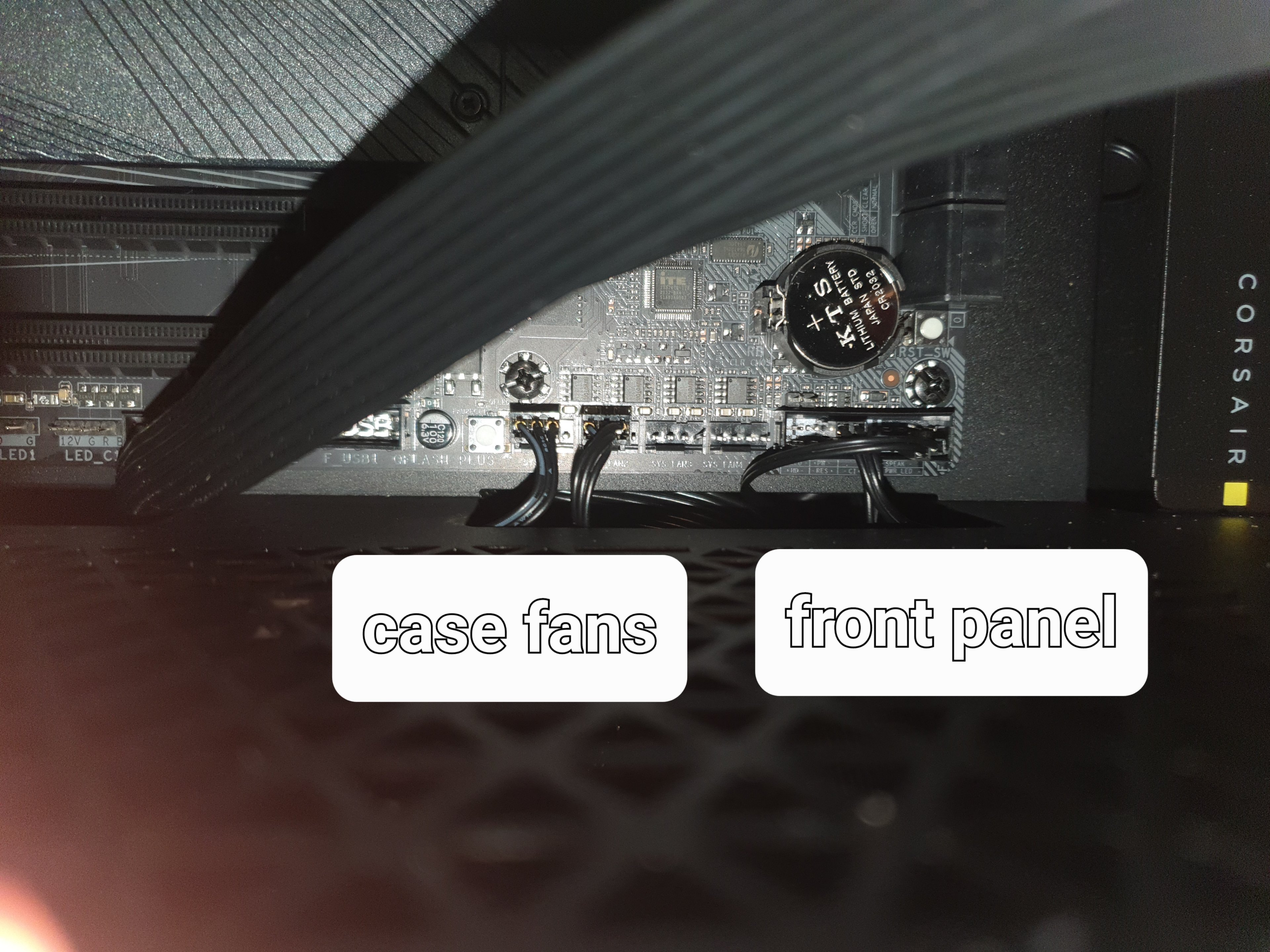

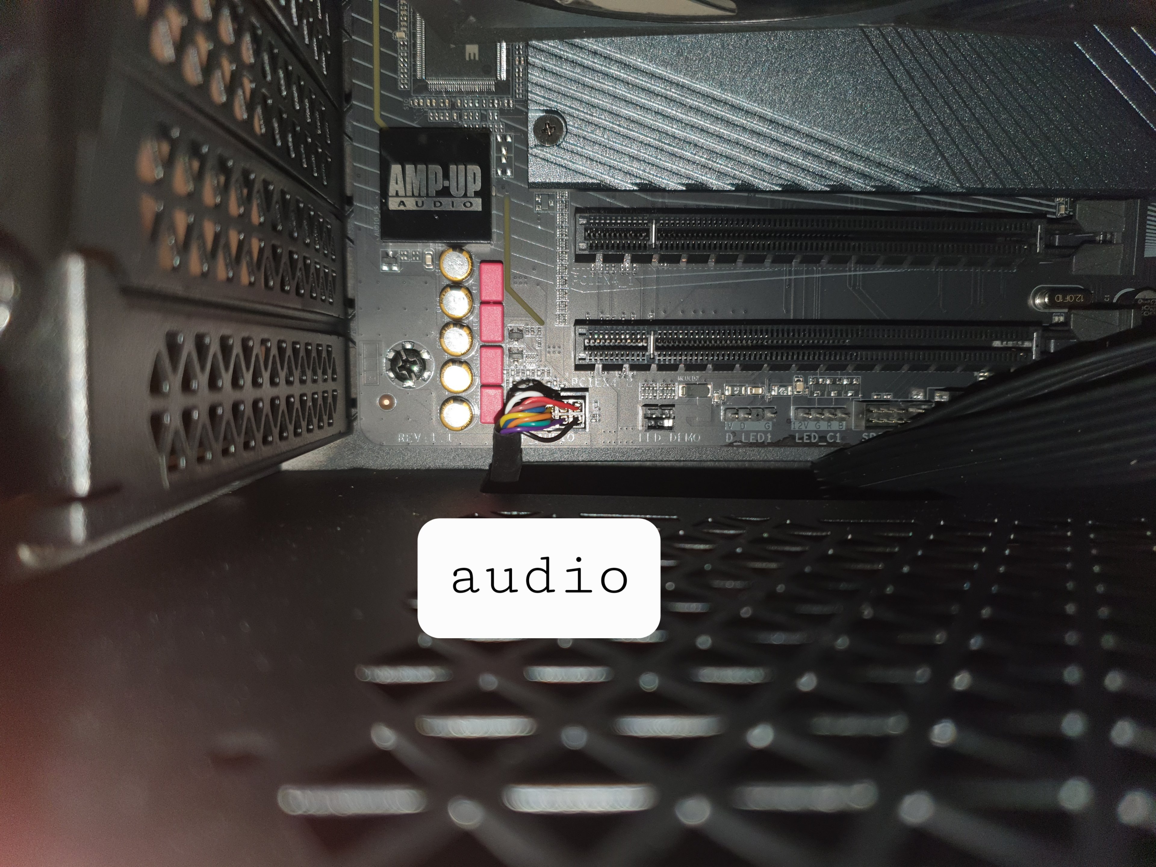

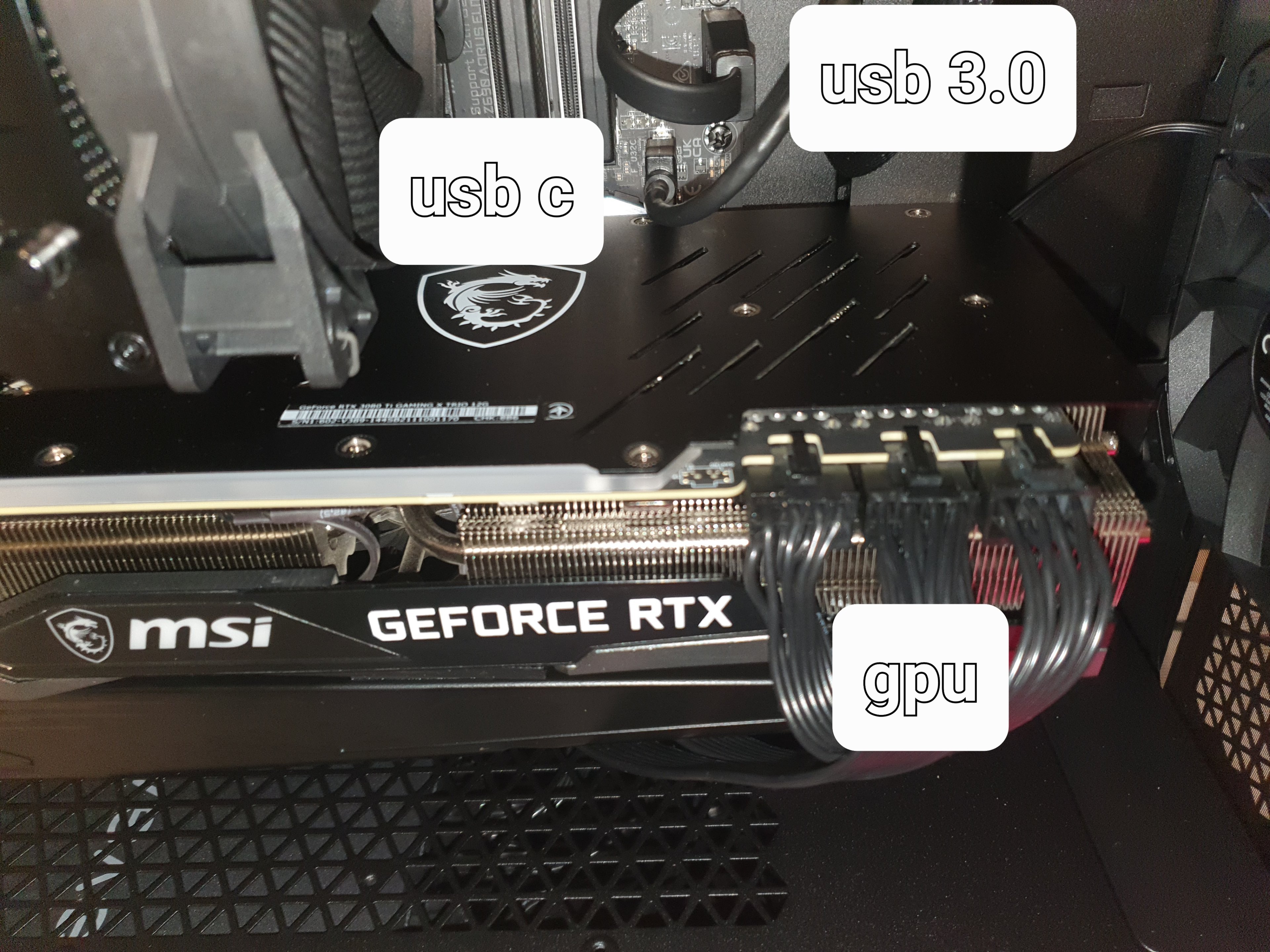

Zeige uns auch mal einige Bilder, wie du dein Netzteil und dein Board verkabelt hast! Das muß erstmal alles stimmen!

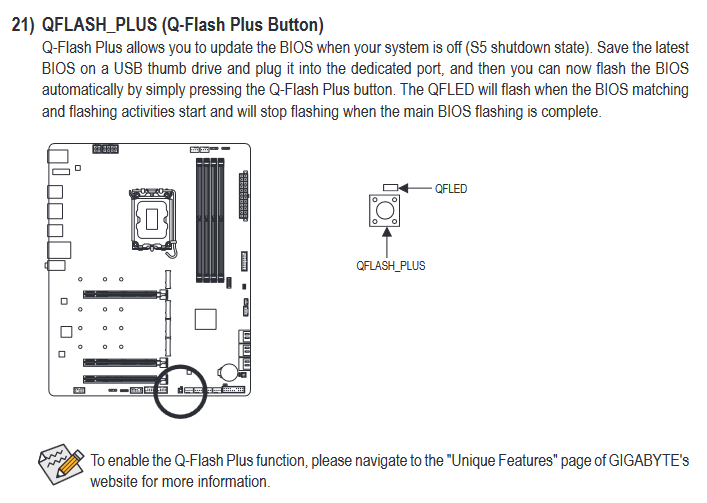

Sollte es dennoch am BIOS liegen, dann kannst du die Q- Flash Plus Funktion deines Mainboards nutzen:

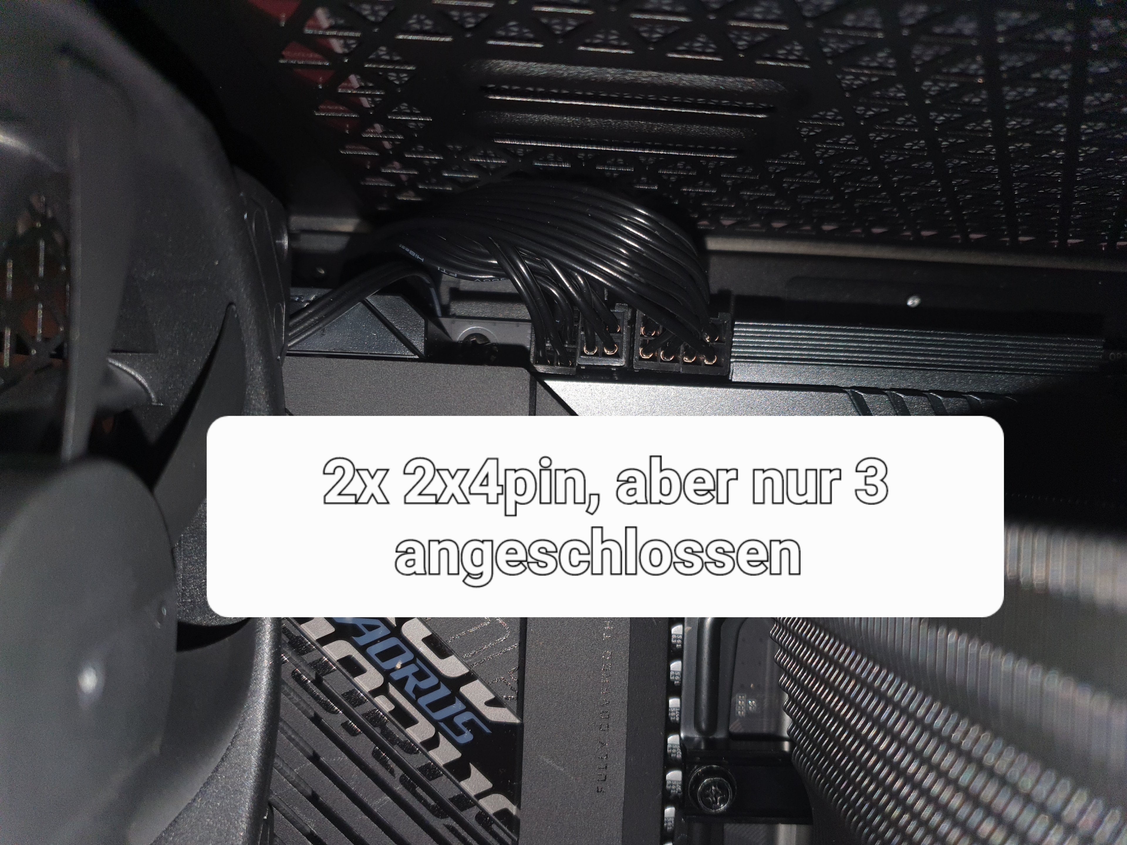

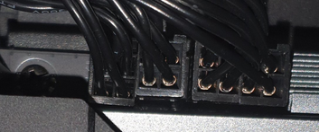

Have alle korrespondieren Kabel natürlich im Netzteil unter CPU 1+2 und VGA 1+2 angeschlossen
Dein Thread von vorhin:
https://www.computerbase.de/forum/t...1-2-kabel-anschliessen.2121418/#post-27685341
Ich habe halt noch ein einzelnes 8pin Kabel für die graka gefunden, habe also 1x 2x8pin, + 1x 8pin für Die graka verwendet und sie im Netzteil unter VGA 1 und VGA 2 eingesteckt. Für die CPU Kabel habe ich einen 2x 4pin genutzt und einen Stecker eines weiteren 2x 4pin

Motorrad schrieb:
Was ist das im ersten Bild noch für ein 6 pol Stecker neben den beiden Steckern für die CPU- Zusatzstromversorgung?
Das ist ein lose hängenden 4pin von der 2. Hälfte des 2. CPU kabels
Könnte es daran liegen, daß ich absolut kein Bild bekomme? Und würde das heissen, ich müsste die CPU wieder ausbauen um überhaupt ins BIOS zu kommen und das Teil zu updaten etc.?
Nein du musst die CPU nicht ausbauen. Nimm einen UCB Stick .Formatiere ihn mit FAT32 und lade das neuste BIOS drauf. Nenne die BIOS Datei in`*.bin um und folge den oben geschriebenen Anweisungen. So kannst du das Board auch so flashen.
