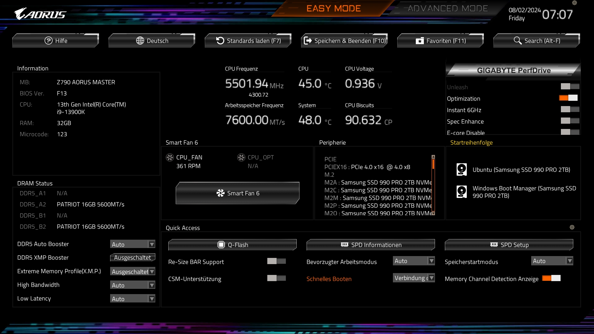

Hab Dir mal noch ein paar Bilder von meinem System angehängt.

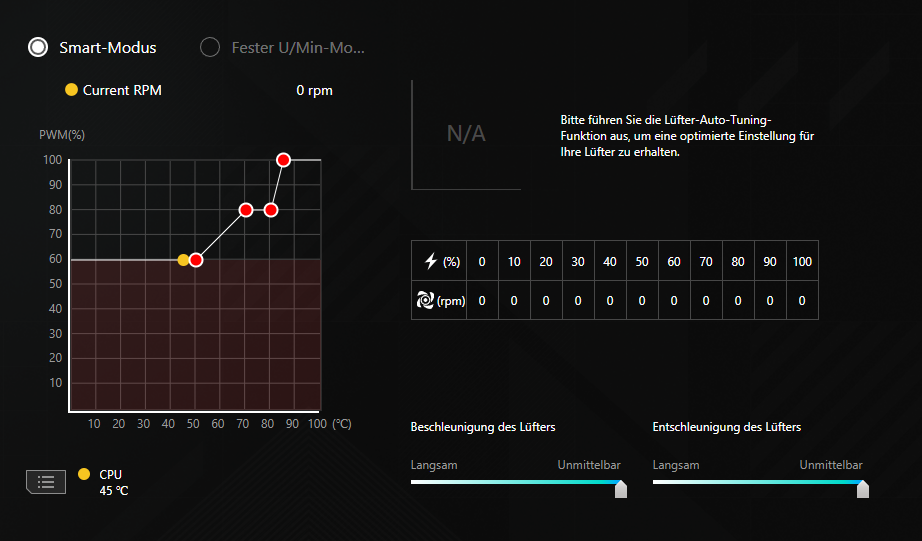

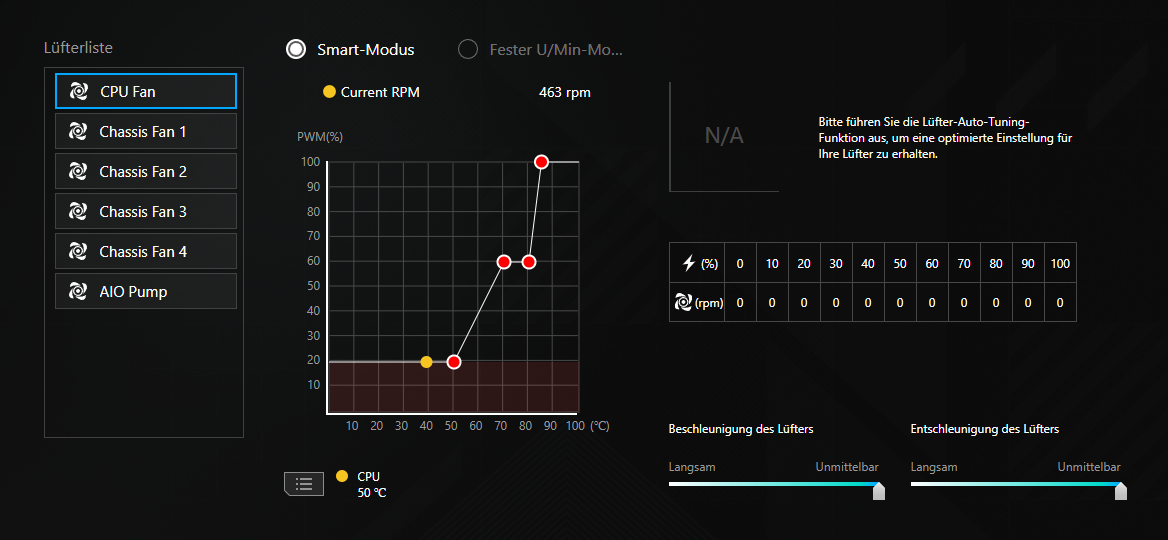

Die Lüfterdrehzahl wird sich mit einem Luftkühler nicht ändern, wenn du es nicht in den Griff bekommst.
Versuche mal diese Kurve:
Also 40 % bis 70 °C und dann geht es hoch auf 90 °C mit 100 %.
Die Pumpe lässt du mit 100% laufen, hat nichts mit den Lüftern zu tun.
Die Kurve für deine Lüfter musst du schon selbst anpassen und dich damit mal auseinander setzen.

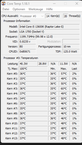

Das nun so hingeregelt dass er bis 241 Watt maximal bei P2 ziehen darf. Im Idle oder Browsering/Surfing auf dem Desktop komme Ich aktuell auf folgende Temperaturen:

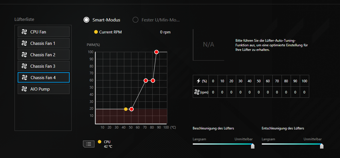

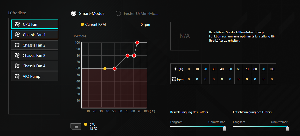

Die Lüfter drehen aktuell auch nicht verrückt auf, da Ich es so via FAN-Expert eingestellt habe, ja mir ist klar das Ich diesen deaktivieren hätte "sollen" da im BIOS das eventuell besser einstellbar ist (Manuell) aber damit komme Ich noch nicht so ganz klar und da kann man nicht wirklich das so Einstellen, das die Lüfter entweder Unmittelbar aktiviert werden oder erst später, somit würde man diesen lauten Wind-Effekt nicht haben, den ich aber ja gerade durch diese Settings nicht mehr habe, konnte jetzt in Fortnite keine wilden Einbrüche feststellen, so sind aktuell die Lüfter eingestellt für CPU FAN, Chassis 1 bis 4 und AIO Pumpe:

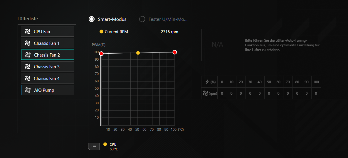

Chassis Fan 1 bis 3 sind so Eingestellt:
Chassis Fan 4 ist so eingestellt, wieso auch immer hier anders ist (Automatische Regelung auf "LEISE")
Und die AIO Pumpe sollte ja Generell auf 100% laufen:

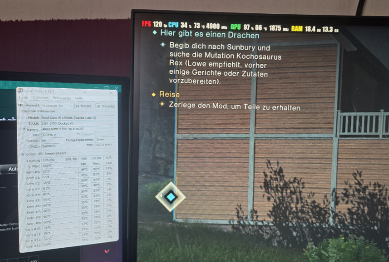

Bei dem Spiel Once Human sehen die Temps in der Wildniss aktuell so aus:
Zwischendurch knallt er mal auf 80-85 grad aber bei den Lüftern passiert nicht so viel also sie werden jetzt nicht so laut wie ein Düsenjet, war vorher anders.
Ich denke das liegt nun aktuell daran dass ich P1 und P2 eingestellt habe, ein FPS verlust habe ich nicht. Klar wäre hier jetzt noch schön zu wissen was genau ich Optimieren oder Verbessern sollte, um das bestmögliche an Kühllung rausholen zu können.

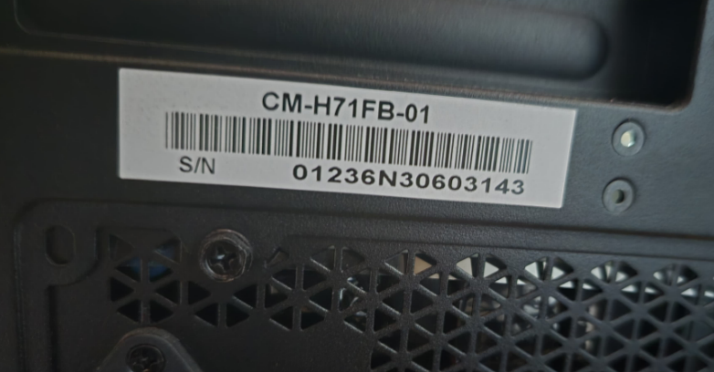

Ergänzung: Das ist übrigens mein Gehäuse:

Die Temperaturen sind völlig unauffällig.
Die Pumpe kann man auch im 9V Modus laufen lassen, wenn mich nicht alles täuscht.

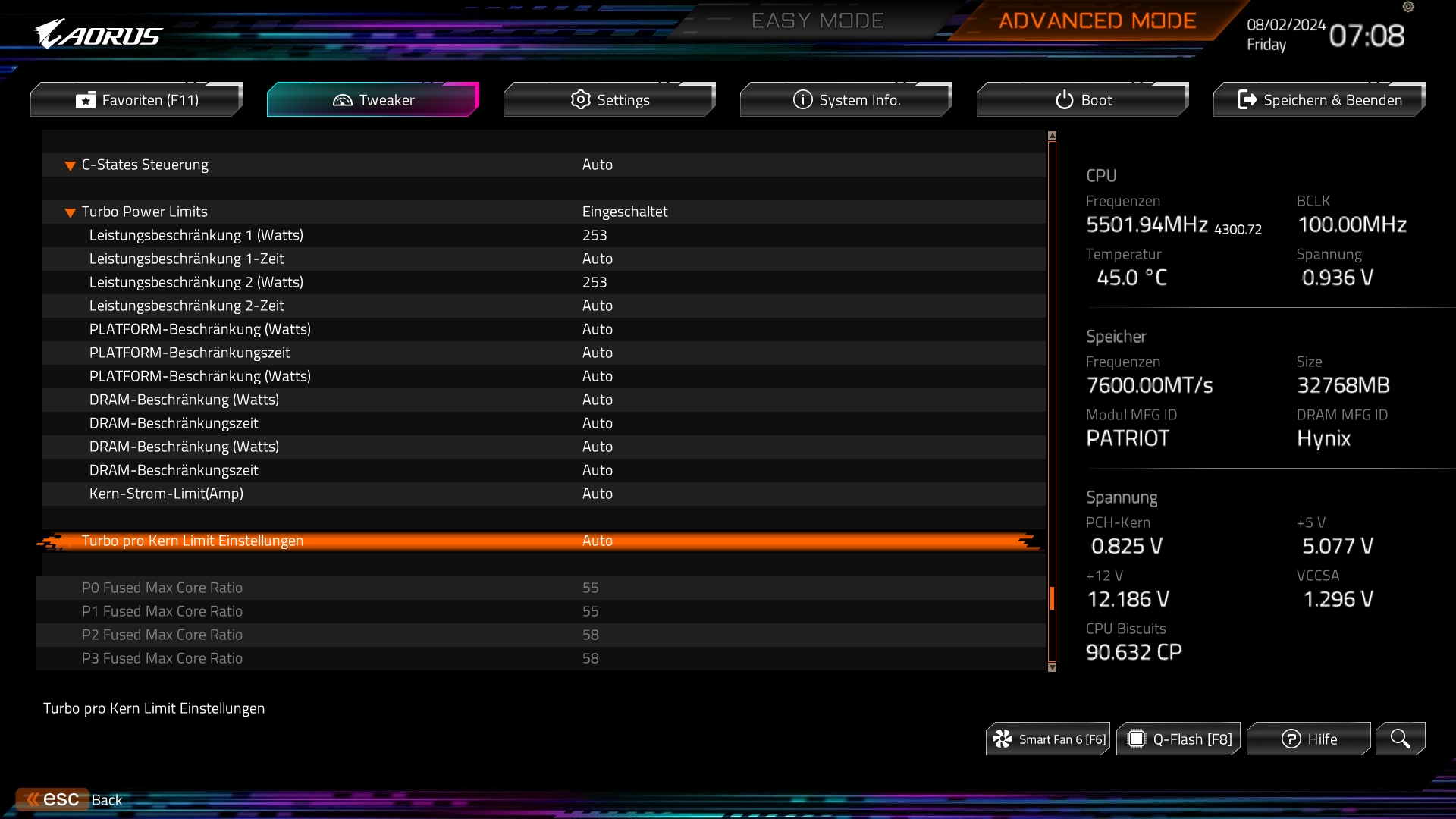

PL1 und PL2 kannst Du ruhig auf 181 Watt stellen. Das ist der Wert, den Intel selbst spezifiziert. Damit verlierst Du keine Leistung bzw. nur wenig.
Zum Schluss würde ich mich mit dem BIOS auseinandersetzen und alle Regelungen von dort aus vornehmen und die Herstellersoftware deinstallieren.
Mit diesen abschließenden Maßnahmen solltest Du Dein System flüsterleise bekommen.

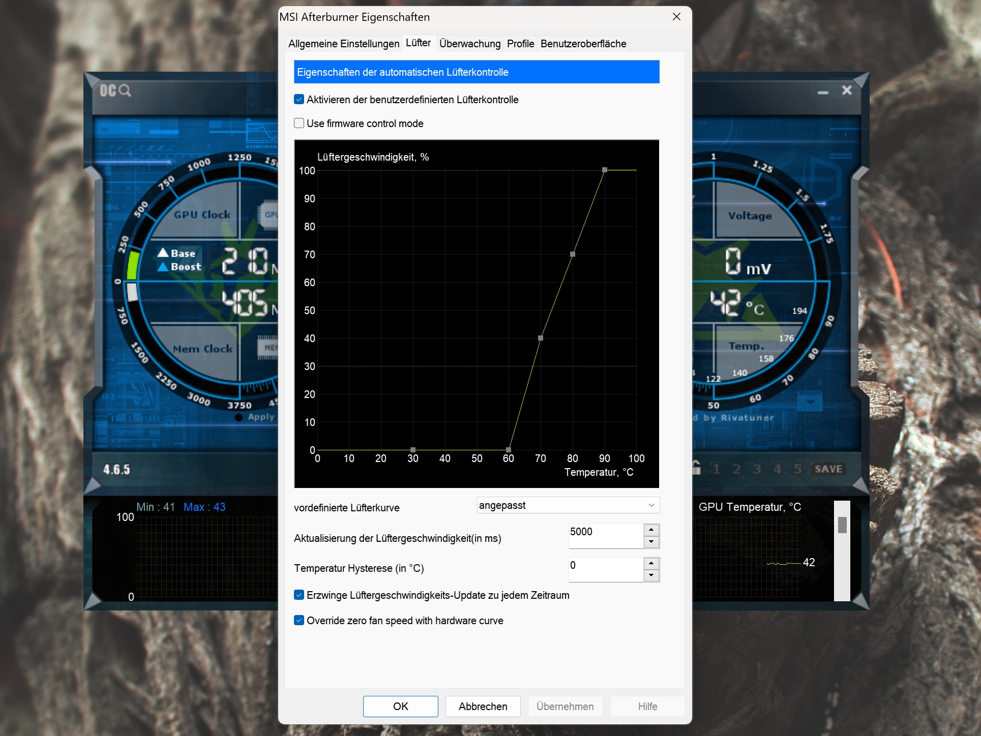

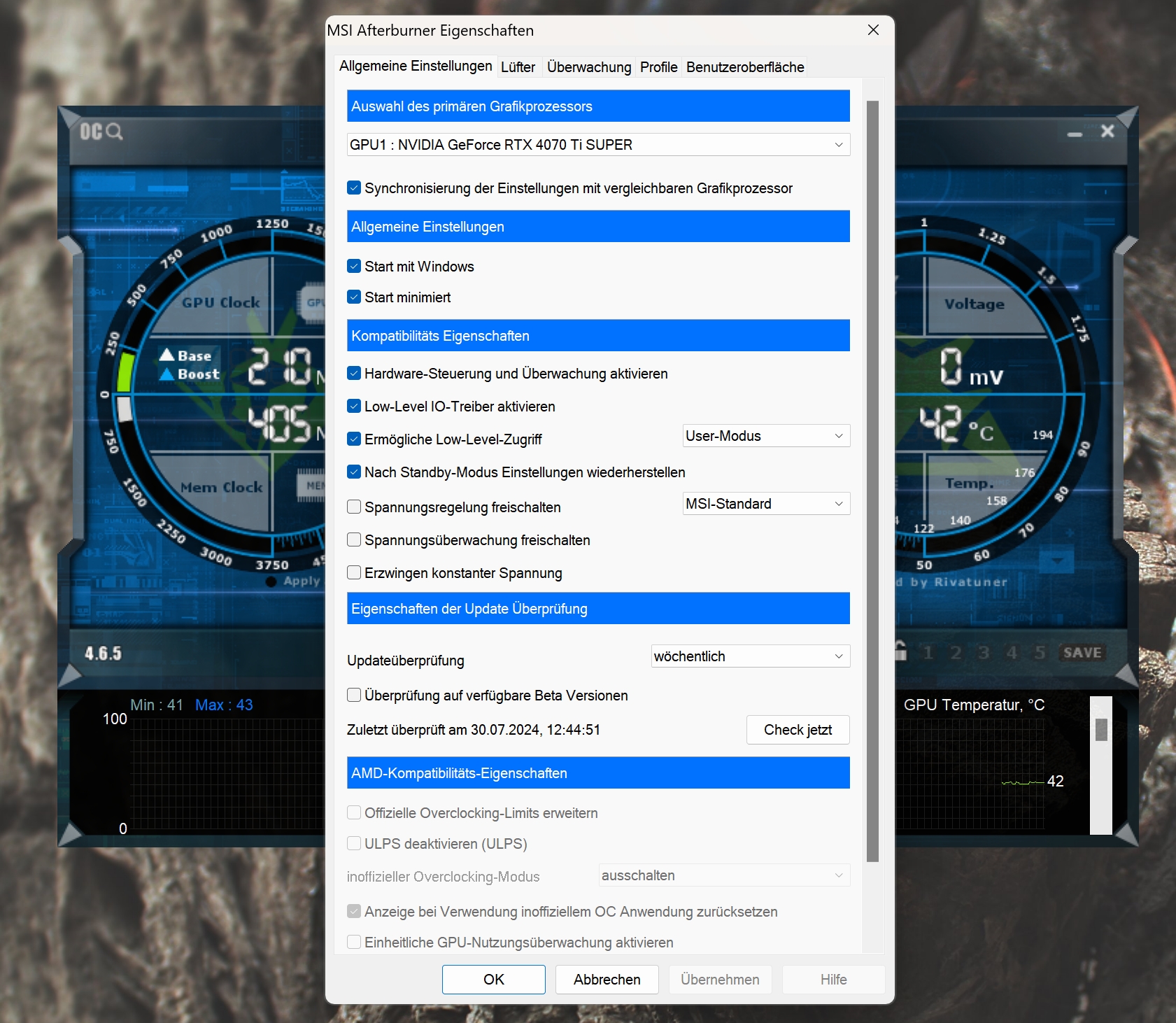

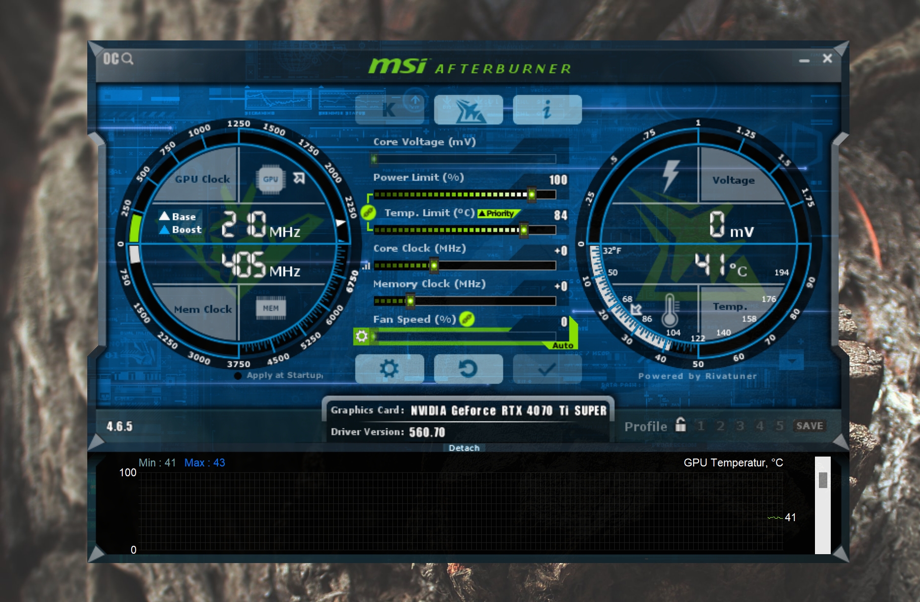

Nicht zu vergessen, die Grafikkarte mit Afterburner ordentlich einstellen.
Reaktionen: LiniXXus und Whizhy
@Mopedfahrer Mit afterburner kenne ich mich nicht so gut aus vor allem bei Grafikkarten aber ja da sollte ich mich reinfuchsen
Ich hab jetzt P1 auf 180 und p2 auf 241 sollte ich auch einfach p2 dann auf 180 setzen und gut?

Ps, die tatsächlich anliegende Leistungsaufnahme (Watt) des Prozessor kannst du mit HWinfo oder HWMonitor einsehen. Bitte nicht das TDP von Core Temp beachten.

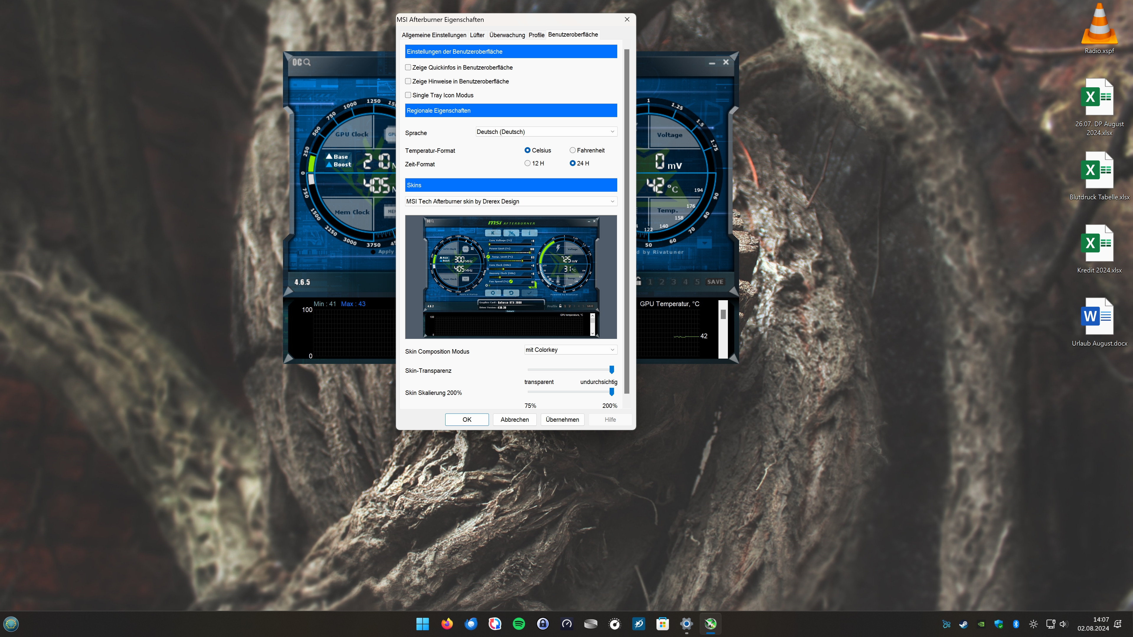

Na dann wird es ja Zeit. An den Bildern kannst Du Dich entlanghangeln.
AB
Wird aber nicht mehr weiterentwickelt, aber egal.
Absolut. Reicht für eine 13600K völlig aus.
Intel 13600K
Es sind 181 Watt bei maximaler Leistungsaufnahme d.h. bei dieser TDP ruft die CPU alle garantierten Leistungsspezifika ab. Es muss nicht immer volle Möhre sein. Im Grunde sind diese brutalen Leistungsaufnahmen Schwan.längenvergleiche. AMD prahlt immer mit einem sehr kurzen, aber effizienten Schwengel und Intel mit einem Großen. Ich habe z.B. bei meiner 13900K mit allen zu 100% drehenden Lüftern schon 359 Watt gesehen. Ich stehe wirklich auf unvernünftige Hardware, aber das war selbst mir zuviel.

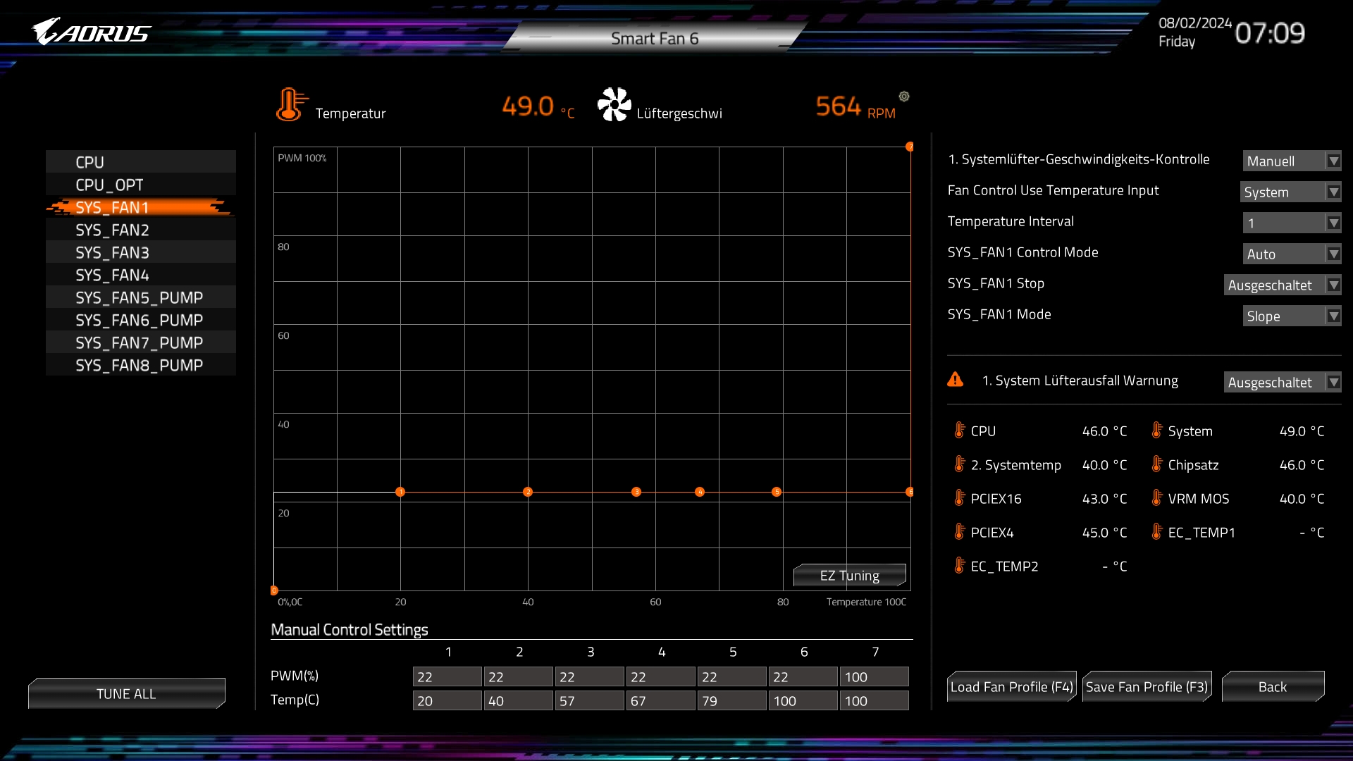

Exakt. Ich hatte diese Kühlung auch mal für meine 13900K. Testweise. Diese Pumpe habe ich nur 2 Tage ausgehalten. Selbst auf 9V reduziert, klang sie wie weibisches Gekreische an einer Uni, wenn man nicht korrekt gegendert hat.

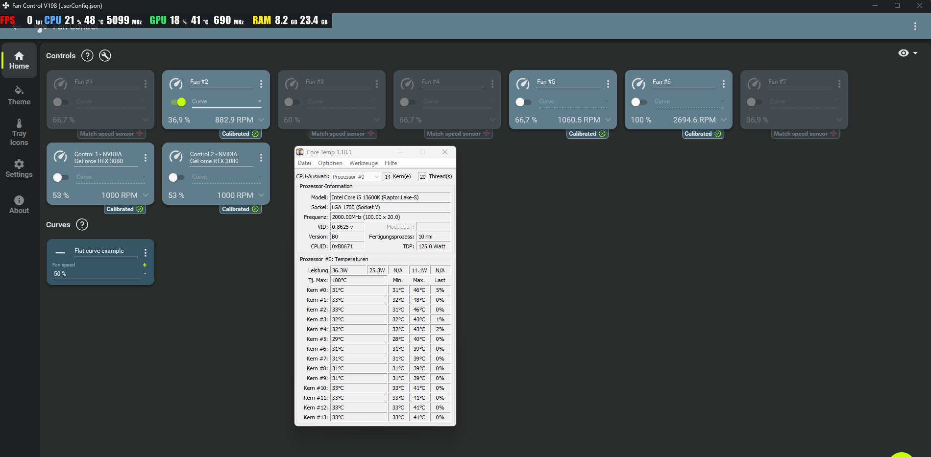

Die Software, die Dir "Azghul0815" anempfohlen hat, solltest Du wirklich mal probieren. Eine wirklich ausgezeichnete Software, die im Grunde keine Wünsche offenlässt. Sie erfordert etwas Einarbeitung und Logik. Wenn man aber erst einmal ein Profil angelegt hat, kann man dieses abspeichern und bei Bedarf wieder initialisieren.
Azghul0815 schrieb:
Die Asus Suite und FanExpert sind wirklich der letzte Scheiss!
Siehste, sag ich doch.

Also FanExpert von ASUS ist mal deaktiviert. Das Programm hier scheint so zu laufen, das die Lüfter krawacho nur noch durchdrehen bei leichten Arbeiten... und wirklich zurecht komm Ich da auch nicht
P1 und P2 sind nun beide auf 180 eingestellt.

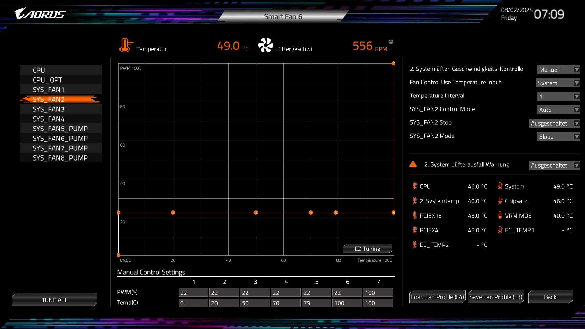

Im Bios kannst und sollst du dir deine Lüfterkuvre einstellen, ohne irgendwelche Tools die unter Windows laufen.
Hier in diesem Video ab Minute 2:14 siehst du, bzw solltest du auch so in deinem Bios finden, wie das aussieht zum einstellen
