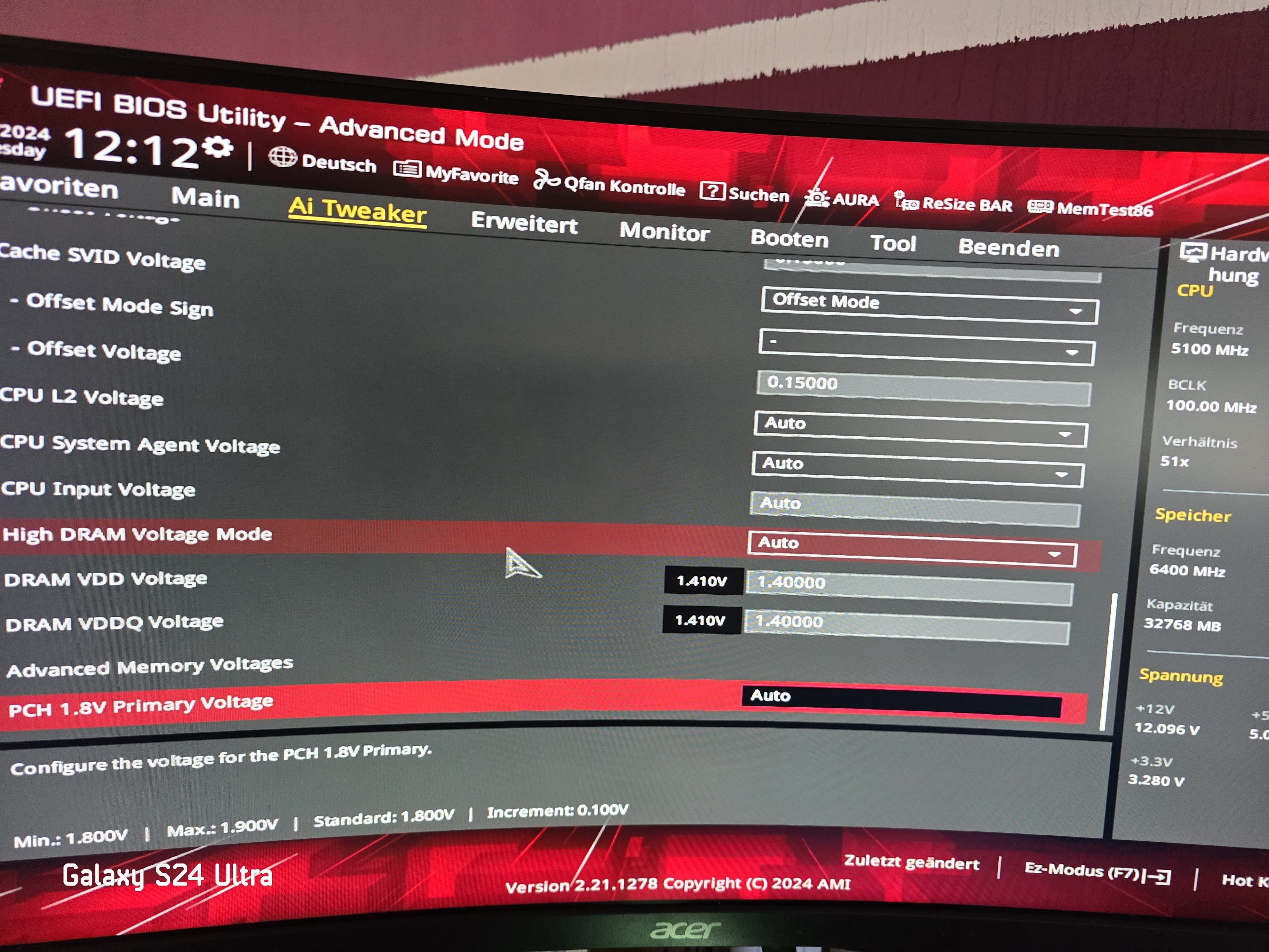

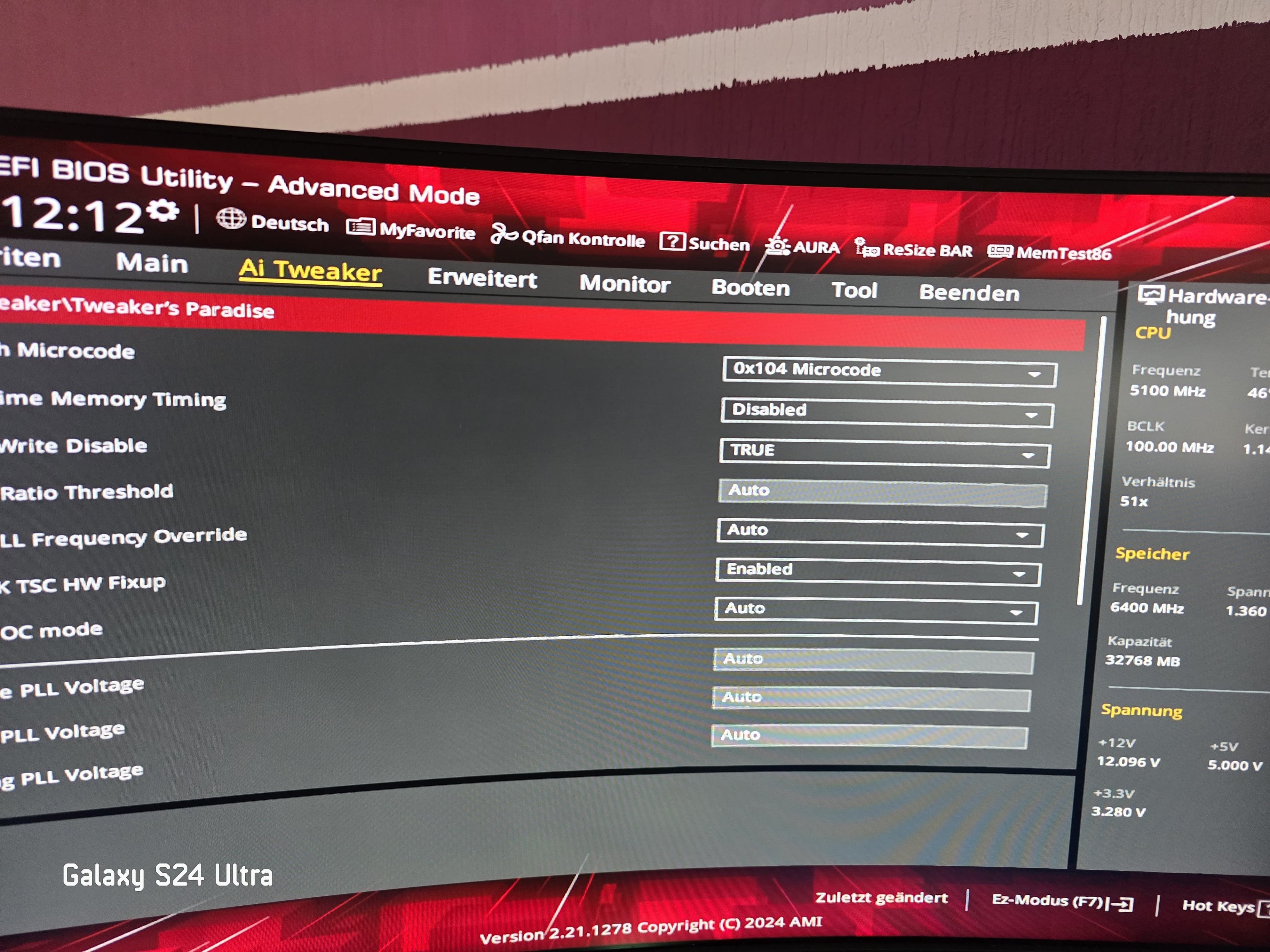

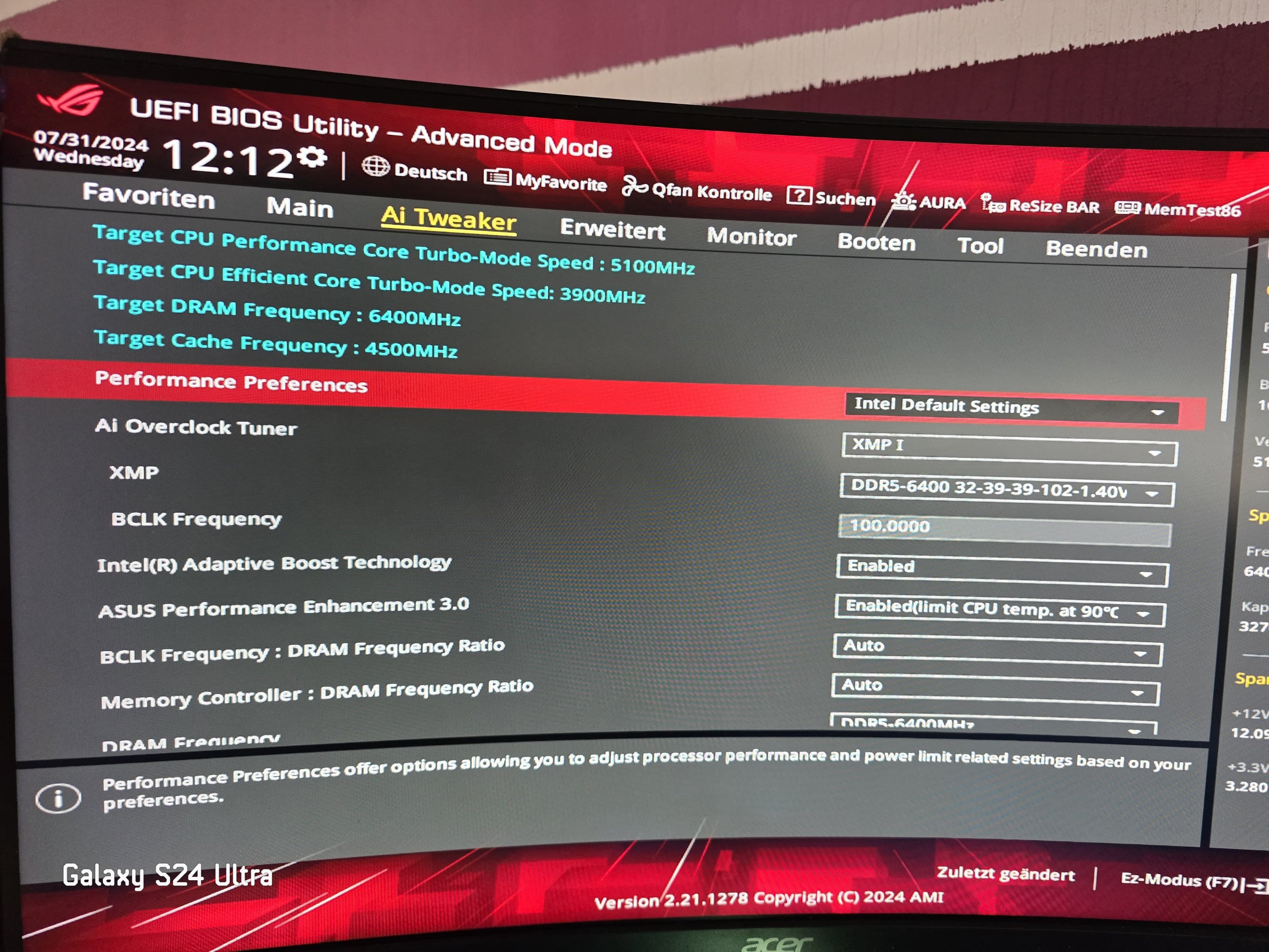

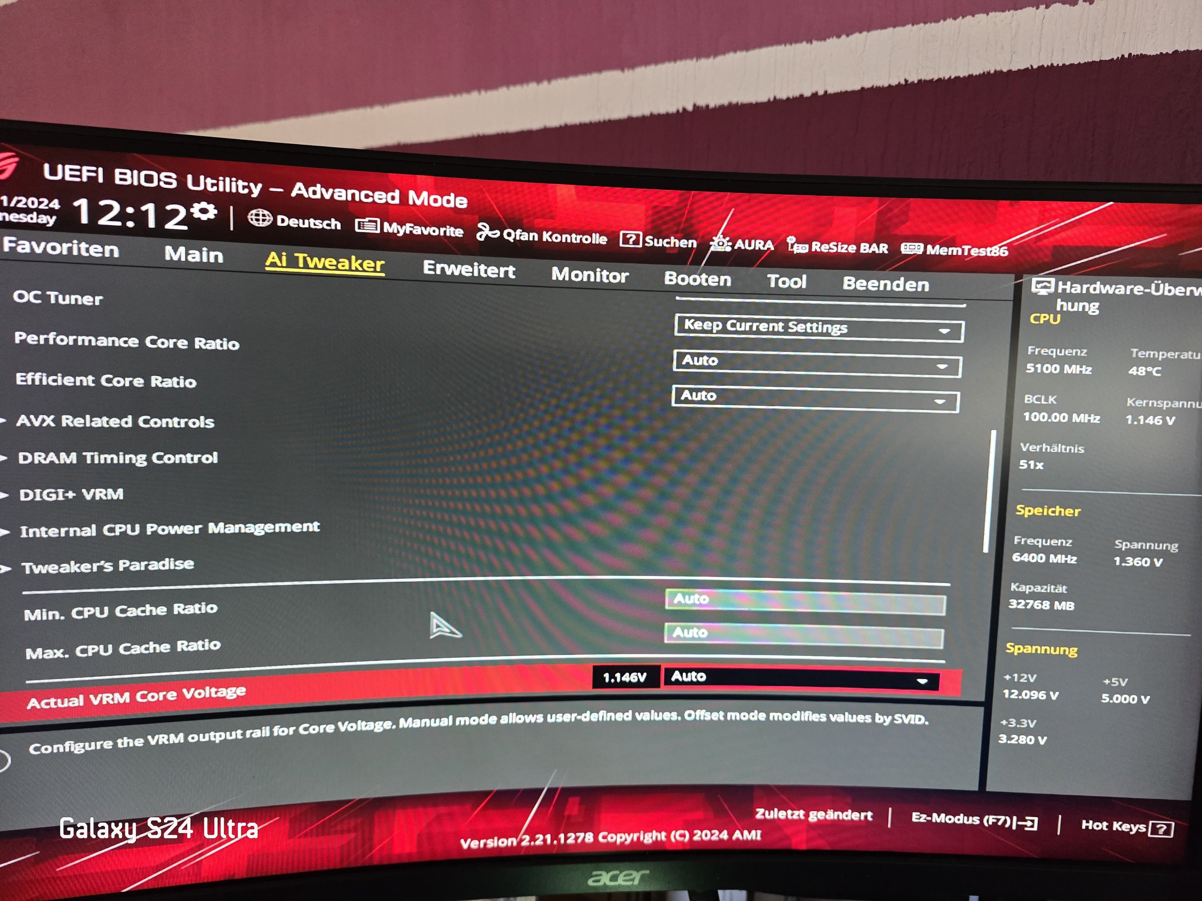

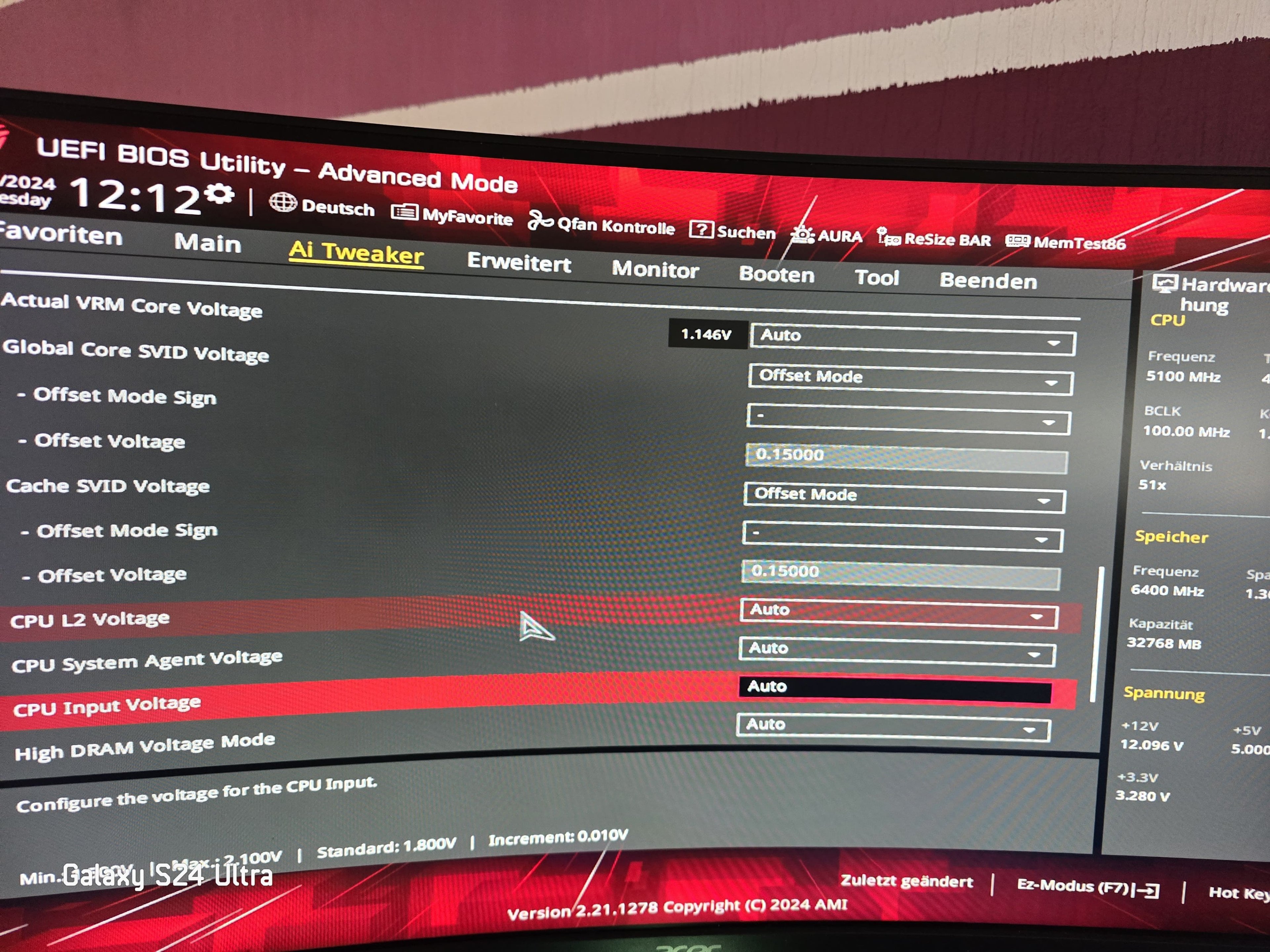

Guten Tag,
aktuell versuche Ich vergebens die Temperaturen meines i5 13600k zu senken via BIOS Einstellungen. Ich habe bereits einige Guides mir angeschaut und anhand den Screenshots die Ich hier beilege könnt Ihr nachvollziehen welche Settings ich getroffen habe, die wohlmöglich falsch sind oder nicht richtig eingestellt.
Ziel ist es eigentlich die CPU etwas kühler zu halten ohne das sie während des zockens auf 85-95 Grad springt und die Lüfter durchdrehen. Ich habe schon stundenlang versucht die Lüfter so einzustellen das sie etwas leise arbeiten können aber das bringt nicht viel, denn die Temperatur steigt dadurch mehr.
Bei meinem Ryzen 9 7900X System damals gab es eine Einstellung im Bios die nannte sich glaub ich "PBO Limit", das habe ich Limitiert, die CPU ist unter volllast sogar nicht über 75 Grad gekommen. Gibt es diese für mein Intel System ähnlich auch? Mir ist klar das ich wohlmöglich ein Leistungsverlust haben werde, aber beim Ryzen System damals habe ich 0% gespürt...vielleicht 5-10 FPS weniger.

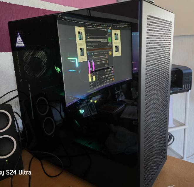

Eigentlich wird der 13600 nicht so warm. Welches FGehäuse und zusätzliche Lüfter? wie ist ws verbaut und wie ist der Airflow
Die AAIO auf der CPU richtig montiert?

Eigentlich ein recht gutes, ich hab aber keine ahnung genau welches, hab einfach mal ein Screen angehängt.

Das ist noch ein Uralt-BIOS (Version von Januar 2023).
Du solltest mal auf die aktuelle Version 3401 updaten... ganz wichtig.
1. Updated with microcode 0x125 to ensure eTVB operates within Intel specifications.
Deine CPU bekommt scheinbar immer noch zuviel Spannung ab, daher auch die hohen Temps.
Eigentlich sollten selbst unter Luft mit 5,6Ghz AllCore Turbo keine 90°C erreicht werden.

Undervolting, hab es mal mit Guides anschauen probiert aber jeder zeigt was anderes...
Achso? Es genügt eigentlich der Adaptive Mode und darin eine Offset Voltage, dazu das Limit auf 181W und gut. Mein 13600K nimmt sich nicht mehr als 1.104V.

Einfach mal bei CPU Core/Cache Voltage runter gehen (Default 1.35V).
Die allermeisten 13600K laufen auch noch mit 1.15V sauber.

Und wie mach ich das in diesem BIOS?
Mr. Smith schrieb:
Unten steht noch 2.21.xxxx
Das fand ich doch etwas irritierend, denn diese Version gab es auch...
Sollte ich die anderen Einstellungen die du da siehst dann einfach wieder standardisieren?

Mr. Smith schrieb:
Kannst du machen.
XMP-Profile für dan RAM halt nicht vergessen.
Die übrigen Settings richten erstmal nichts mit der Core-Temp an... kannst du ruhig Default einstellen.
XMP Profile ist auf XMP I
