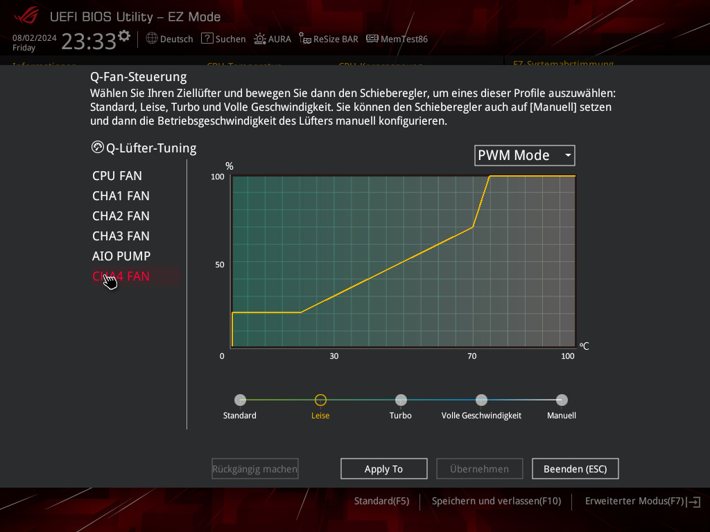

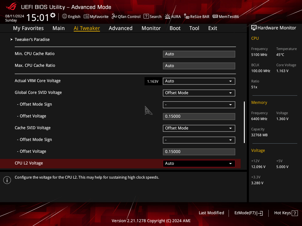

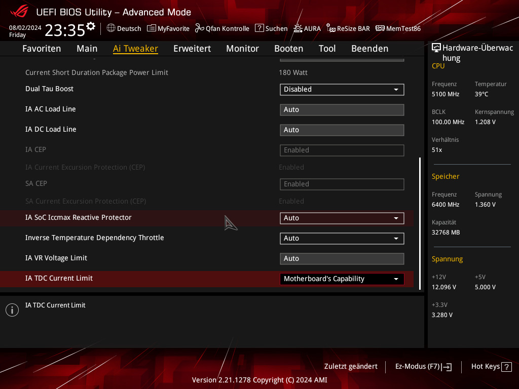

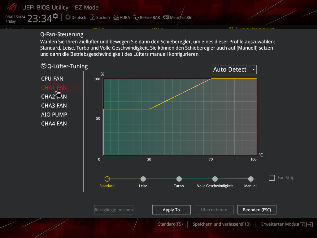

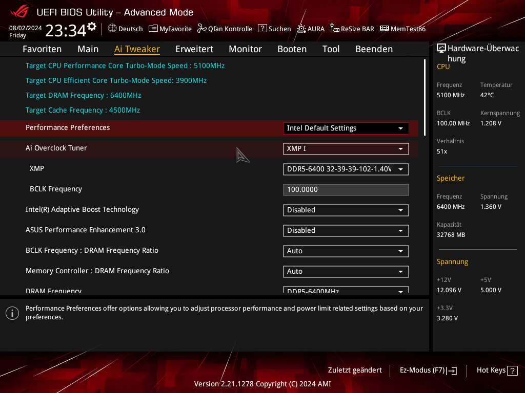

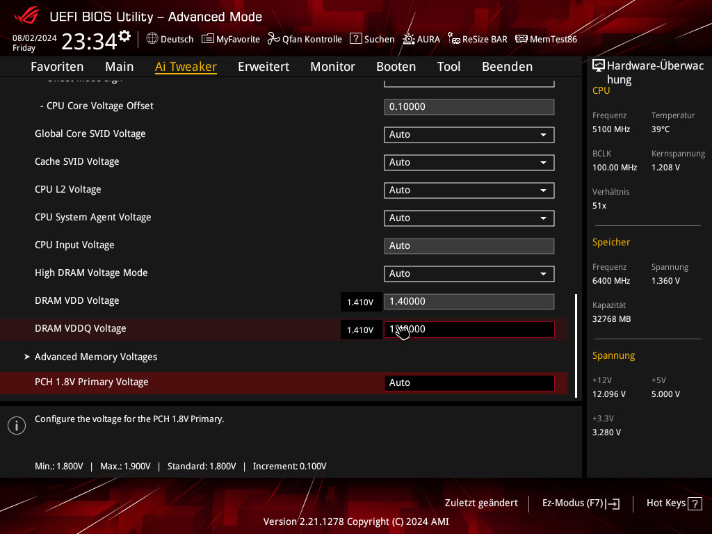

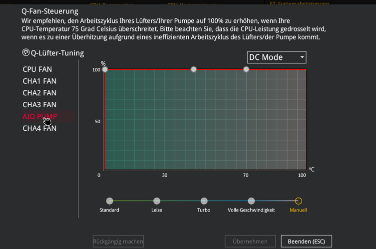

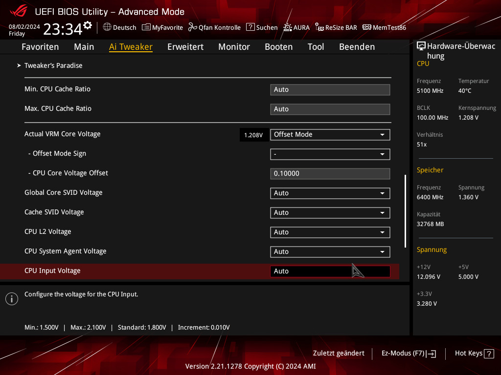

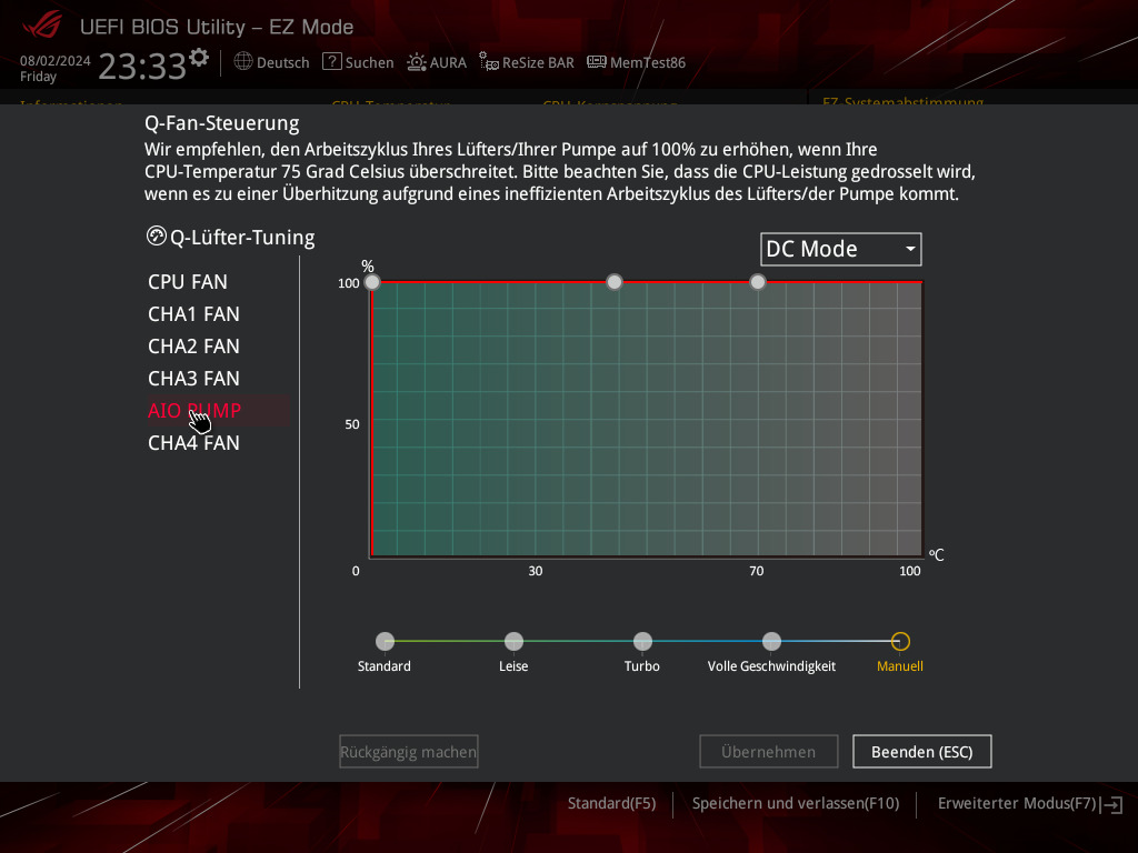

Ich hab nun Fan Controll gelöscht und im BIOS folgendes nun eingestellt. In OnceHuman sieht das schon ganz gut aus, mit dem offset -0.1 mv scheint es gut zu laufen sowie P1 und P2 auf 180W eingestellt. Bisher keine ruckler. Das einzige wo es bisschen Instabil wird und am hängen ist, ist in Prime95 wenn ich da ein Torture Test mache (z.b. Blend all) oder L2/L3 Cache Test... denke da bedarf es noch an Optimierungen, so sieht es nun in meinem BIOS aus mit dem Fan-Einstellungen sowie die anderen Settings, bilder sollten gleich angehangt sein.
Once Human:
Das sind die BIOS Settings bisher. Die Lüfter drehen schon mal nicht mehr wie verrückt, zwischen durch mal bisschen lauter aber wieder leiser.

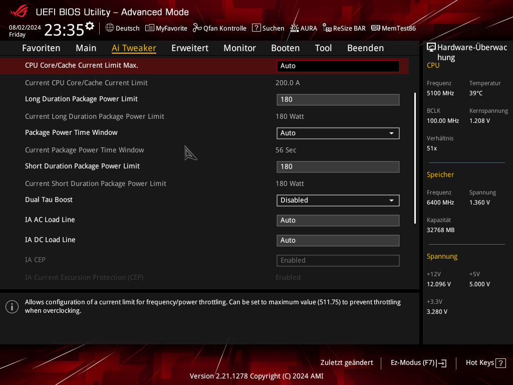

WhizKey schrieb:
P1 und P2 sind nun beide auf 180 eingestellt.
181 Watt ist die korrekte Spezifikation von Intel.

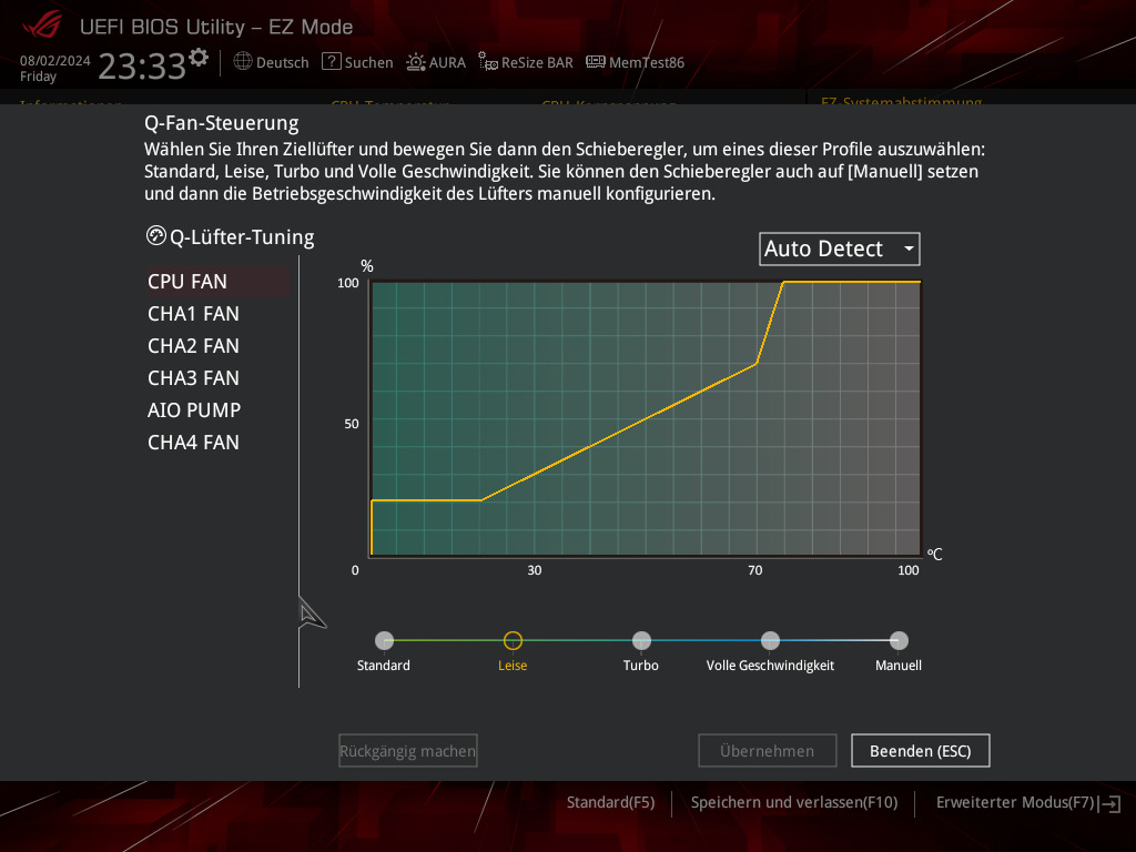

Super.
Du bist also schon ins BIOS vorgedrungen und lässt von dort aus regeln. Da kann man mal mit den Graphen rumspielen und sehen, was passiert, wenn man PWM oder DC etc. wählt. Ich lasse meine Gehäuselüfter, es sind derer 9x120mm, immer mit fester Drehzahl laufen. So um die die 500 U/min. Hört kein Mensch, aber es weht immer ein laues Lüftchen.
Der CPU Kühler bzw. die beiden Lüfter da drauf, laufen linear bis 60 Grad bei 22% und erst bei 80 Grad CPU Temperatur bei 100%. Das kommt eigentlich so gut wie nie vor. So ähnlich habe ich es mit meiner 4070Ti Super und Afterburner gemacht. Hab Dir ja Bilder hier eingestellt.
Weitermachen und schönes Wochenende.
Reaktionen: Whizhy und Azghul0815

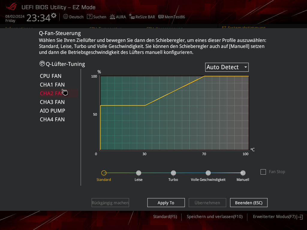

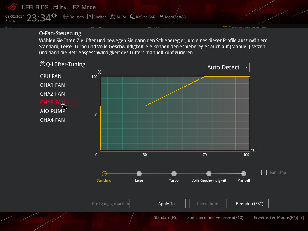

Ich habe nun P1 und P2 auf 181w Eingestellt, danke für den Hinweis.
Desweiteren habe Ich die lüfter nun so umgestellt im DC Mode. Bei PWM drehen die komplett durch und ob ich es ganz runter schiebe oder ganz hoch bringt keine Änderung, gehe also davon aus das es DC bleiben muss. Ganz leise bekomme Ich sie leider nicht, sind Spürbar hörbar, vielleicht doch irgendwo noch ein Haken?
CHA1 bis CH4 sind gleich
Und AIO Pump auf 100% DC
@WhizKey wenn du nur zockst reichen auch 95W vollkommen aus, da der Mehrverbrauch sich kaum in besserer Spieleleistung niederschlägt, wenn du mit deinem 13600K öfter auch mal produktiv mit Videos schneiden unterwegs bist, reichen dafür auch 150W und wenn eher selten würde ich wohl sogar auf 125W runtergehen
-100 mV wären bei mir auch etwas instabil, daher passt es bei mir gut mit -80mV.
Hierzu stellst du - 0,080v ein. Du kannst dich hier in 5 oder 10mV Schritten bewegen.
Einen kleinen Bonus darauf zuhaben ist auch nicht verkehrt, da der Prozessor, wenn er nur leicht instabil ist, auch komisch reagieren kann, da Fehler korrigiert werden müssen. Kennt man mit Benchmarks und OC, wo im Grunde mit mehr Takt mehr Punkte entstehen sollten. Ist dieses nicht der Fall oder nur geringfügig, muss der Prozessor bezüglich einer Instabilität Fehler mit korrigieren und das kostet Leistung und Punkte.
Spielt keinerlei rolle, als Watt kannst du nehmen, was dir lieb ist. Ist daher vollkommen egal ob du 180 Watt oder 181 Watt nimmst. :D
PWM-Lüfter sollten auch im PWM Modus laufen, mit DC stellst du per Spannung geregelt ein. Im Grunde nicht ganz so egal, denn mit PWM kannst du viel niedrigere Drehzahlen erreichen, da immer 12v anliegen. Manche Lüfter laufen unter 5v nicht mehr an und dann stehen sie still.
Warum versuchst du nicht mal meine empfohlene Kurve? Wenn sie dir nicht gefällt, dann kannst du ja danach deine eigenen Kurven wieder versuchen.
Wird doch schon langsam. Das die Lüfter nicht so leise werden wie du dir es vorstellst, kann unter anderem auch daran liegen das die Lüfter einfach nicht leise sind und es schon das unterste ist?
Einen guter Lüfter zeichnet sich a nicht nur durch "leise" aus.
Er muss auch noch genug Luft bewegen können, das gilt für die Lüfter auf dem Radiator wie auch die im Case

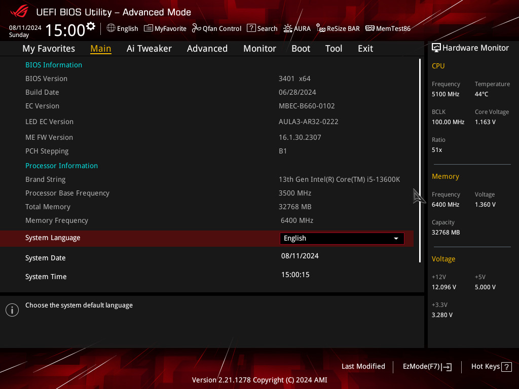

Hallöchen!

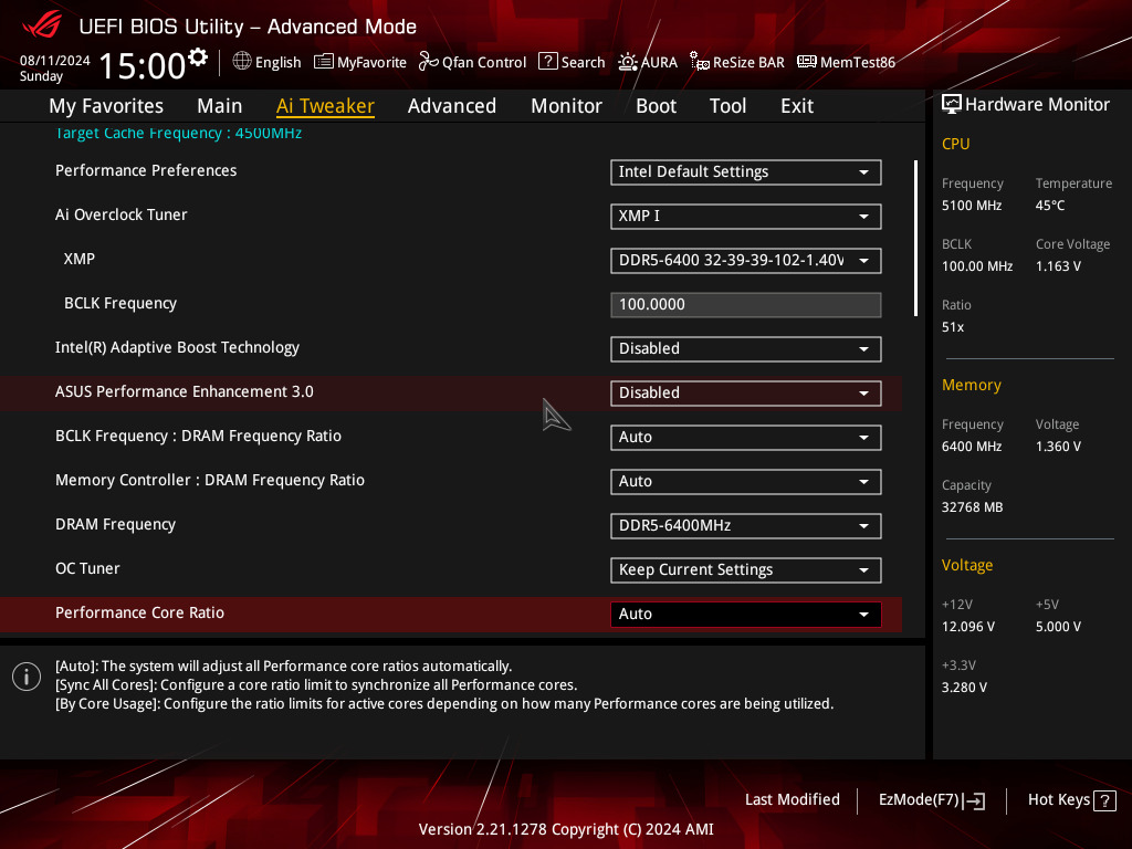

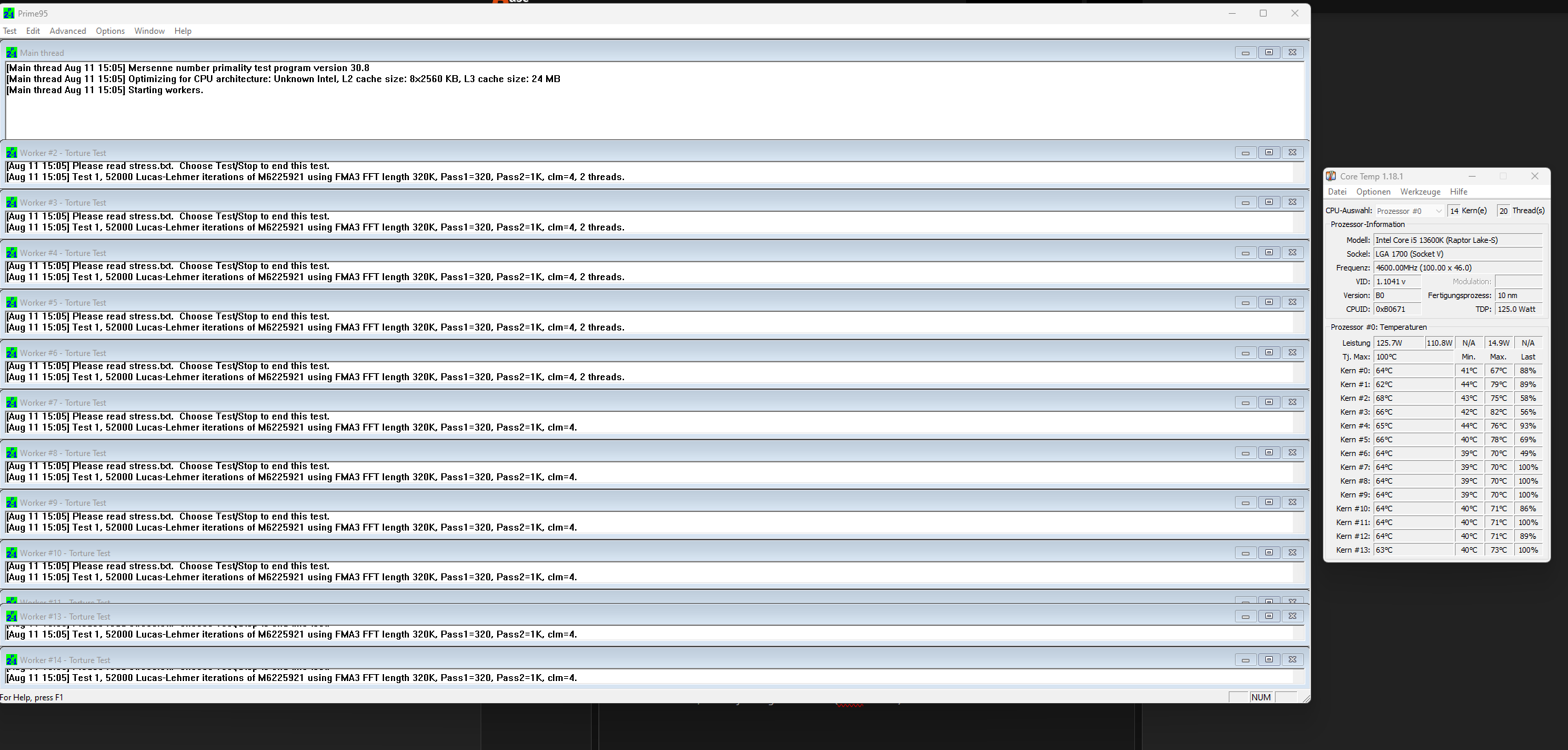

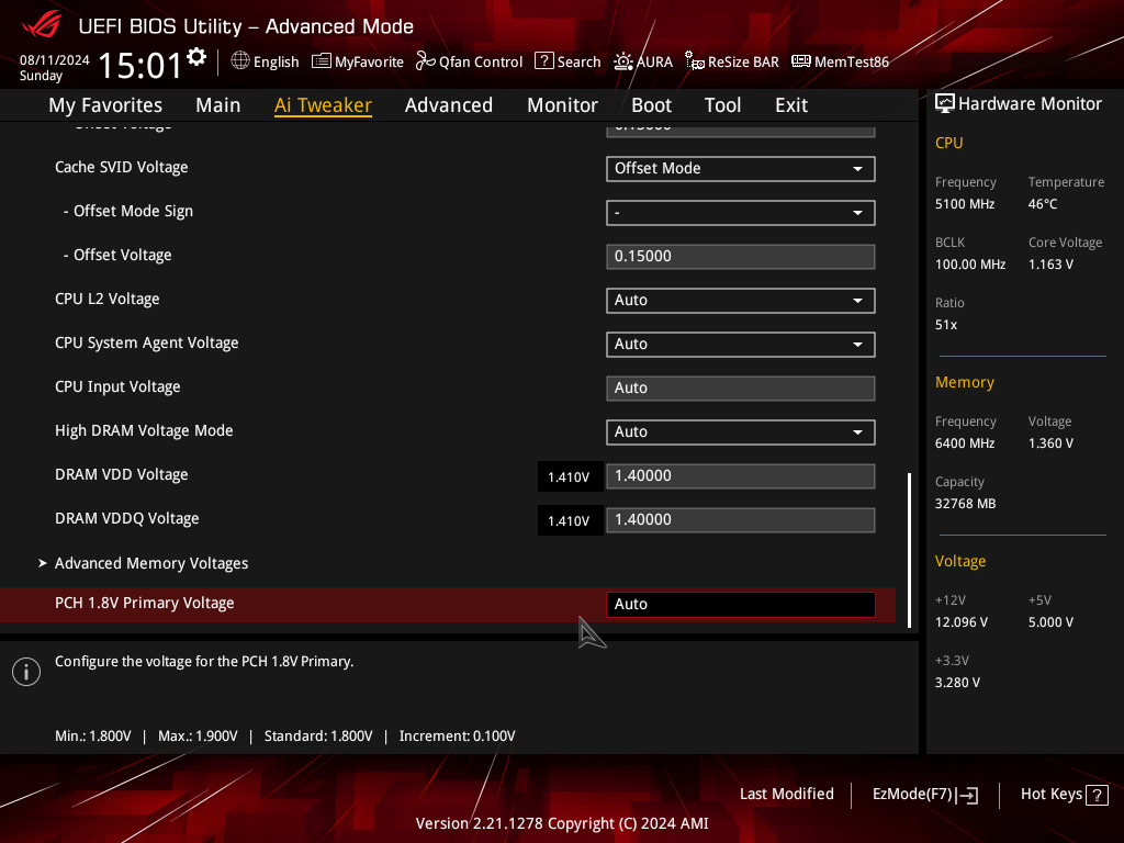

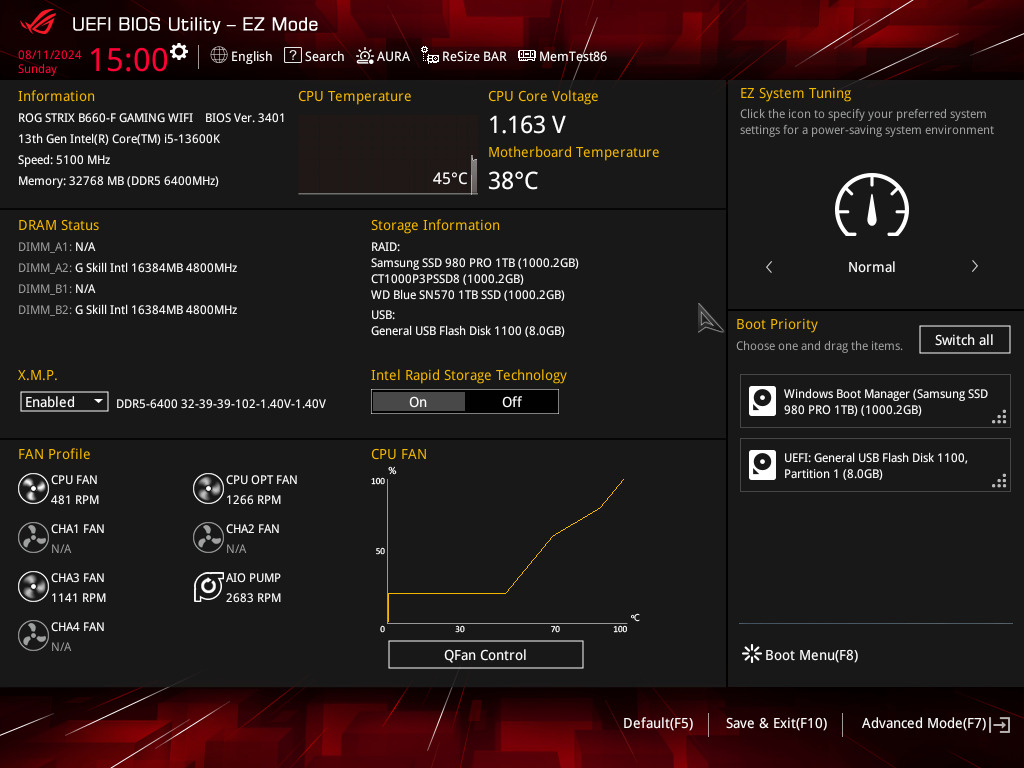

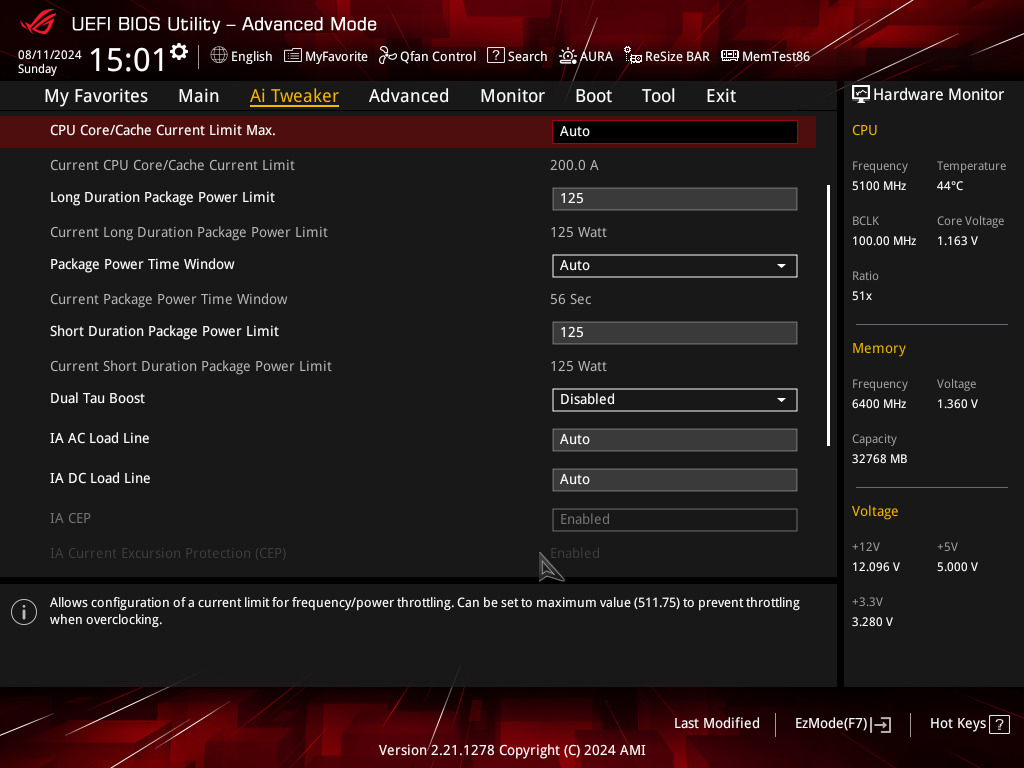

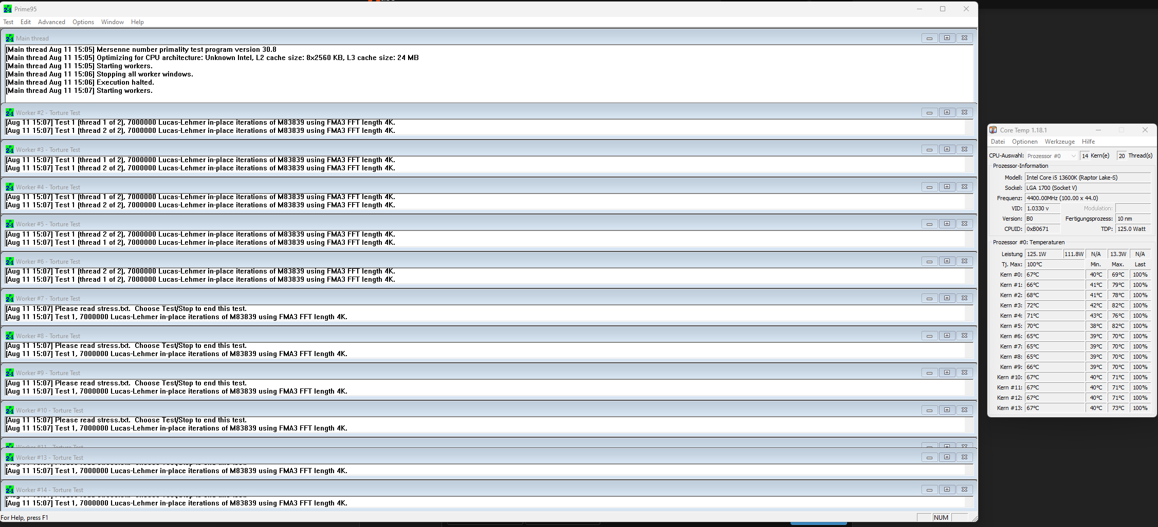

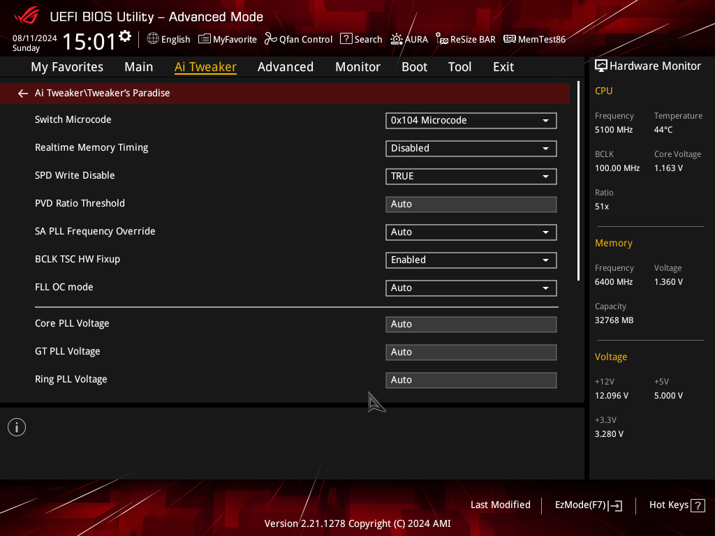

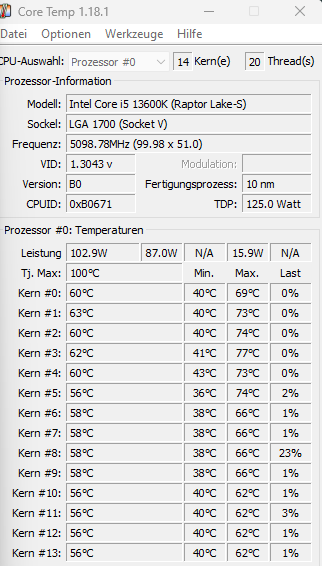

Melde mich mal zurück mit einem kleinem Feedback und Einstellungen die ich bisher vorgenommen habe. Ich weiß leider NICHT ob das die Perfekten Einstellungen wären und ob man noch was verbessern könnte, bin nach verschiedenen Videos gegangen und bisher läuft mein System wenn ich am zocken bin ziemlich ruhig und gut. Bei Once Human erreiche ich nun temperaturen zwischen 60 und 75 grad, ist aber bisher nur in dem Game so. Ab und zu springt er mal auf 80 Grad aber geht dann sofort wieder runter. Die Lüfterkurven habe ich gut eingestellt, wird nicht mehr zu laut. Hier mal Anhand den Screens meine Settings. Habe nun auf 125W Limitiert und 0.15mv eingestellt im Offset (Adaptive gibts bei meinem Mainboard leider nicht) sowie den Microcode verändert.
Was sagt Ihr dazu? Bei Prime95 kann ich leider keine richtigen Tests machen da geht die CPU (Siehe Screens) nicht über 70 Grad, könnte ja was gutes heißen? (Blend All Test)
Schätze mal das liegt an der TDP Limitierung auf 125W.
Hier noch ein kurzes Bild von dem highcpu test:
Und hier sind die BIOS Settings:
240811150005.jpg240811150015.jpg240811150029.jpg240811150036.jpg240811150102.jpg240811150111.jpg240811150119.jpg
Also wenn ich meine 13900K auf 125 Watt begrenze, wird es unter Prime95 nicht heißer als 69 Grad- eher kühler- und das System ist nicht zu hören. Die beiden CPU Lüfter laufen dann mit geschmeidigen 700U/min. Laufen die Gehäuselüfter in Abhängigkeit zur System bzw. CPU Temperatur oder sind die fest eingestellt? Bei meinem BIOS kann ich das so einstellen, sodass also die Gehäuselüfter parallel zur CPU Temperatur hoch oder runterlaufen. Bei ein potenten Kühlung ist das aber nicht nötig. Bei 125 Watt CPU TDP, sollte das System gar nicht zu hören sein.
In Spielen dürften die Temperaturen bei 125 Watt bei der CPU deutlich tiefer liegen. Wenn nicht, liegt es an der Kühlung. Welche Temperatur liest Du in Spielen denn aus? CPU oder GPU. Die Temperaturen passen eher zu GPU als zur CPU. Es ist oft genug so, dass Lüfter an einer GPU ohne nennenswerte Hysterese hoch und/oder runterdrehen. Das bekommt man mit Afterburner in den Griff.

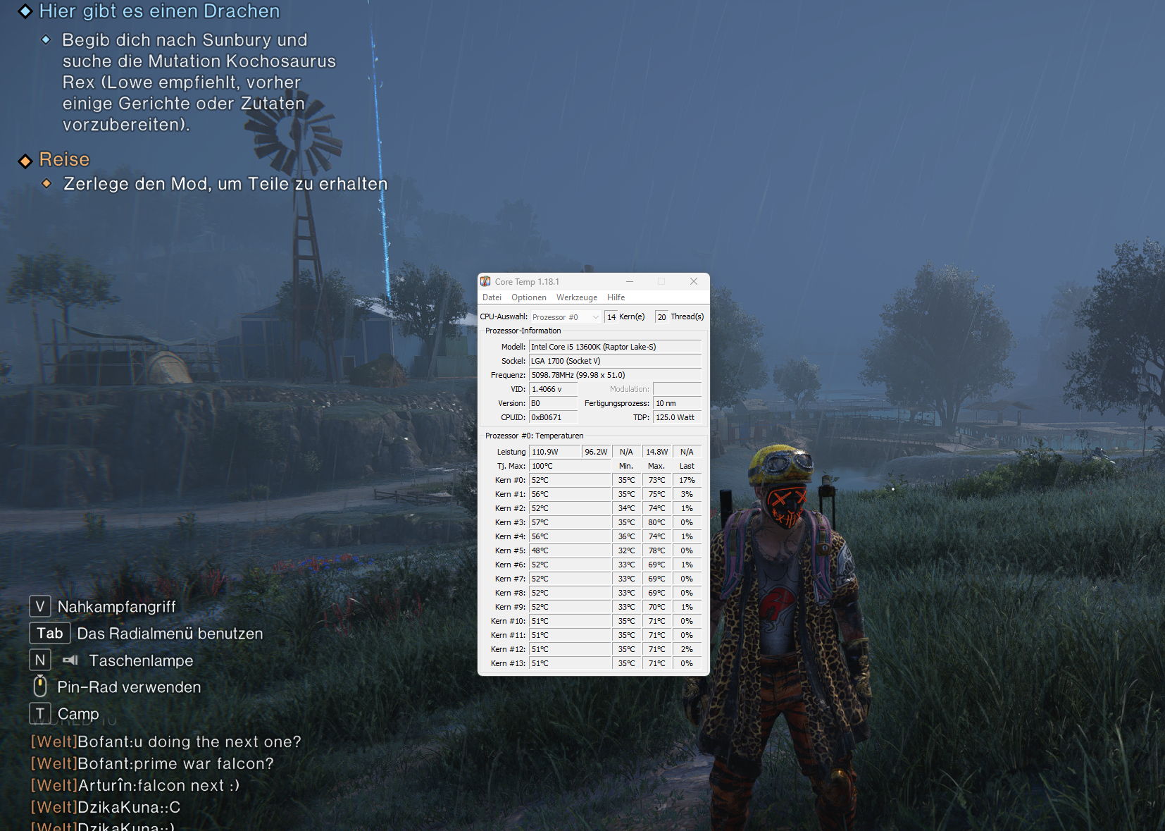

Ich schick nachher Mal ein paar Screenshots rein wie es im Spiel aussieht
Ich muss Mal dann schauen wie die Gehäuse Lüfter eingestellt sind soviel ich weiß automatisch mit der CPU
Hier bin Ich mit den Screens bzw. einer kleinen Aufnahme da Screens kaum möglich sind, will er einfach nicht mit reinpacken im Screen wegen dem Overlay.
Du bist schon ein Experte. :lol:
Aber egal. Die Werte sehen im Screen des Spiel absolut in Ordung aus. CPU bei 65 Grad und die GPU bei 99% Auslastung und die FPS passen auch. So soll das sein. Zu hören ist die Möhre jetzt auch nicht.
