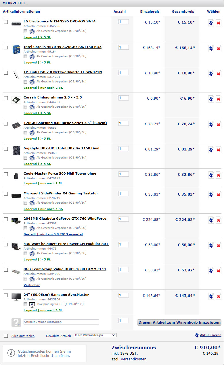

was haltet Ihr von der Zusammenstellung?
CoolerMaster Force 500 Midi Tower
530 Watt be quiet! Pure Power L8 CM Modular 80+ Bronze
Gigabyte H87-HD3 Intel H87
Intel Core i5 4570
8GB G.Skill NT Series DDR3-1333
2048MB Gigabyte GeForce GTX 760 WindForce 3X OC Rev. 2
120GB Samsung 840 Basic

Hier mal die komplette Zusammenstellung.........
Gerade nochmal angepasst
Wie vorab schon mehrfach erwähnt.
Ohne eine zusätzliche HDD wird die SSD relativ schnell "voll" sein.
Du solltest Eine andenken.
Und grenn hat Recht. CL9 nehmen.
CL11 ist nix anderes als ein Umetikettierter 1333er.
Dann passts ja.
Noch den schnelleren Speicher rein und fertig.
Die HDD kannst du natürlich noch verwenden.
Laut Coolermaster hat das Gehäuse eine interne Halterung für 2,5" Festplatten, du könntest dann auf den Einbaurahmen verzichten wenn du sie nicht unbedingt in eine 3,5" Halterung montieren möchtest.
Eine vergleichbar teure AMD HD 7950 wäre eine nicht zu verachtende Alternative: 50% mehr VRAM am breiteren Speicherinterface, viel bessere Leistung bei GPU-Computing, kompletter DX11.1-Support und einige Spiele dabei finde ich durchaus erwähnenswert.
Muss es dieses Gehäuse sein? Netzteil oben ist eigentlich nicht mehr wirklich zeitgemäß, und Kabelmanagement bietet es auch nicht wenn ich das richtig sehe.
Na bitte - der sollte dann aber wirklich ok sein.
