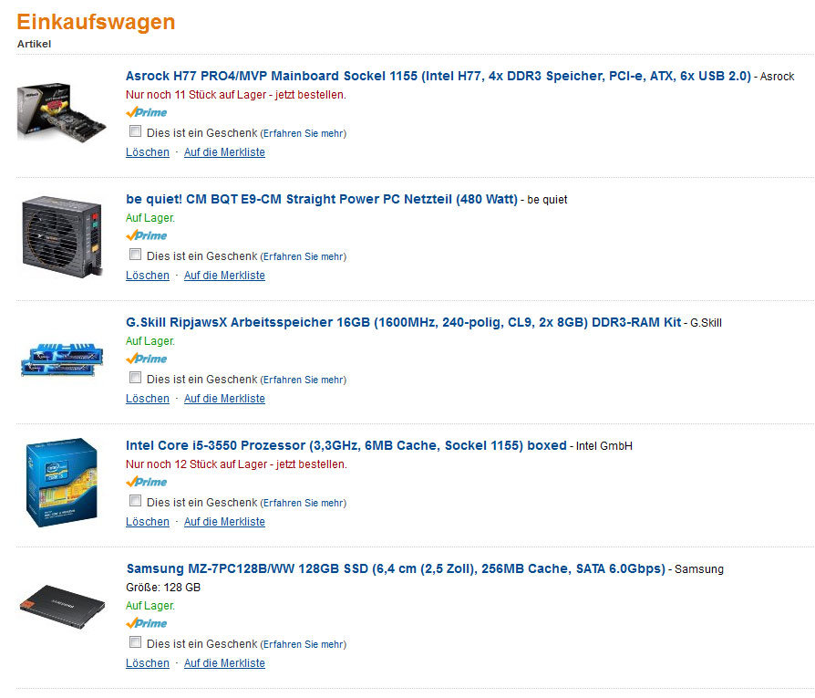

Bisher sieht die Sache für mich wie folgt aus:
seds-jpg.291770
Ich würde vermutlich zunächst meine jetzige Grafikkarte einbauen und später eine neue kaufen. Im Moment nutze ich eine NVIDIA GeForce 9600 GT (1024 MB) von Zotac.
Sollte das Netzteil evtl doch höher dimensioniert werden? Falls ja, welches Leise Netzteil mit den erforderlichen anschlüssen wäre hier ratsam? Wichtig ist nach wie vor das es sehr leise ist.

Also kein Gehäuse? Bzw. was für ein Gehäuse nutzt du aktuell? Was ist mit nem Kühler den Boxed von Intel kannst du knicken wenn es leise sein soll...
Die 480Watt reichen für fast alle Grafikkarten unter 320€
Wenn du wirklich mal ne High-End Graka verbauen willst die zwischen 320-600€ kostet dann währe wohl die 580W Version des bequiet! die beste Wahl: http://geizhals.de/677397
Das sind aber Welten... nicht das das Cooltek jetzt sehr schlecht ist... aber mit Matten und Entkopplungen landest du auch wieder bei 50-60€ da lohnt es mehr gleich zum Define zu greifen das über dickere/stabilere Wände, Schalldämmung, Entkopplung, Front-USB3, Kabelkanäle etc. verfügt.

Wenn du die Adapter für den Zalman findest und dieser leise ist bzw. nicht zu alt kannst du am CPU Kühler sparen...
Bitte schön hier das System über einen Händler...
https://www.mindfactory.de/shopping...220d22a0230f370feff2d2978246ec078039d067be773
Der Mugen 3 ist drin, kannst du aber raus werfen bevor du bestellst.
Bzw. willst du die SSD in der 128Gb Version?
Hier das ganze mit ner 128er SSD und ohne Mugen 3
https://www.mindfactory.de/shopping...22072556599ced44a0b4df2fc605ca9e4ee8d6451be43
Wenn du zwischen den Listen wechseln willst muss du die alte Liste immer aus dem Warenkorb löschen...
Da du ne 9600 hast könntest du auch nen Xeon nehmen...
