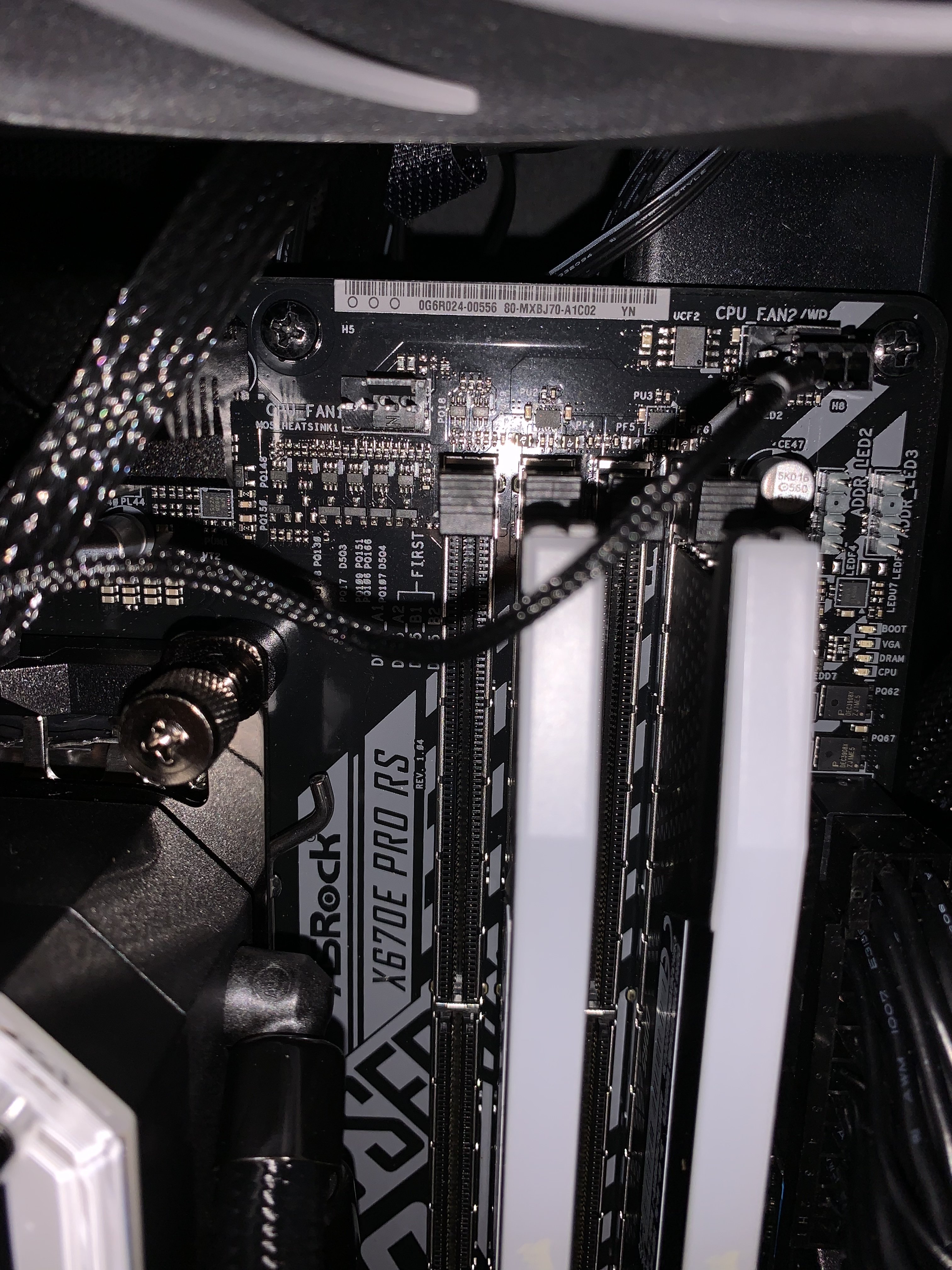

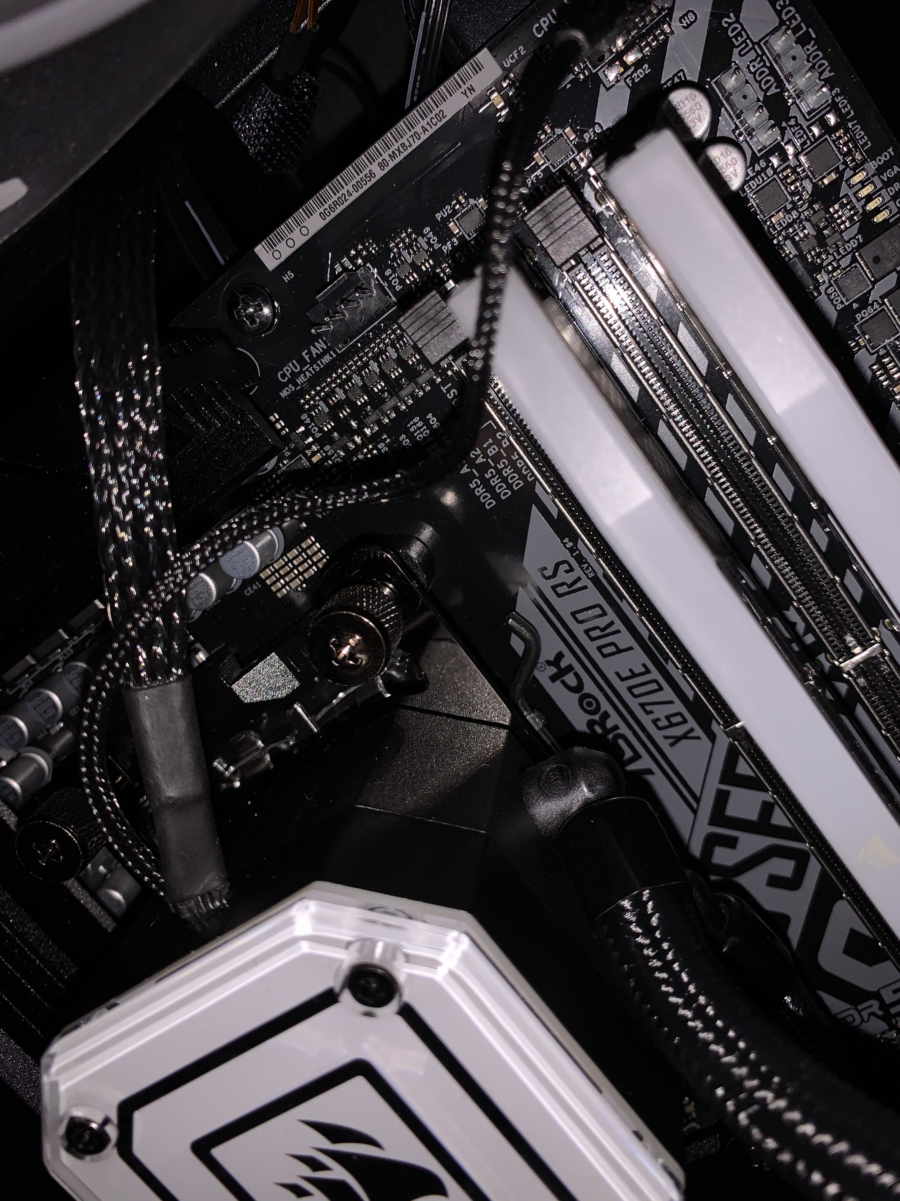

Außerdem ist die AIO an den CPU Fan Header auf dem Mainboard angeschlossen.
Insofern damit wirklich der FAN1 Anschluss gemeint ist evtl mal auf den Pumpenanschluss anstecken da der mehr Leistung liefert. Aus dem Handbuch:
Reaktionen: Azghul0815, coasterblog und Restart001

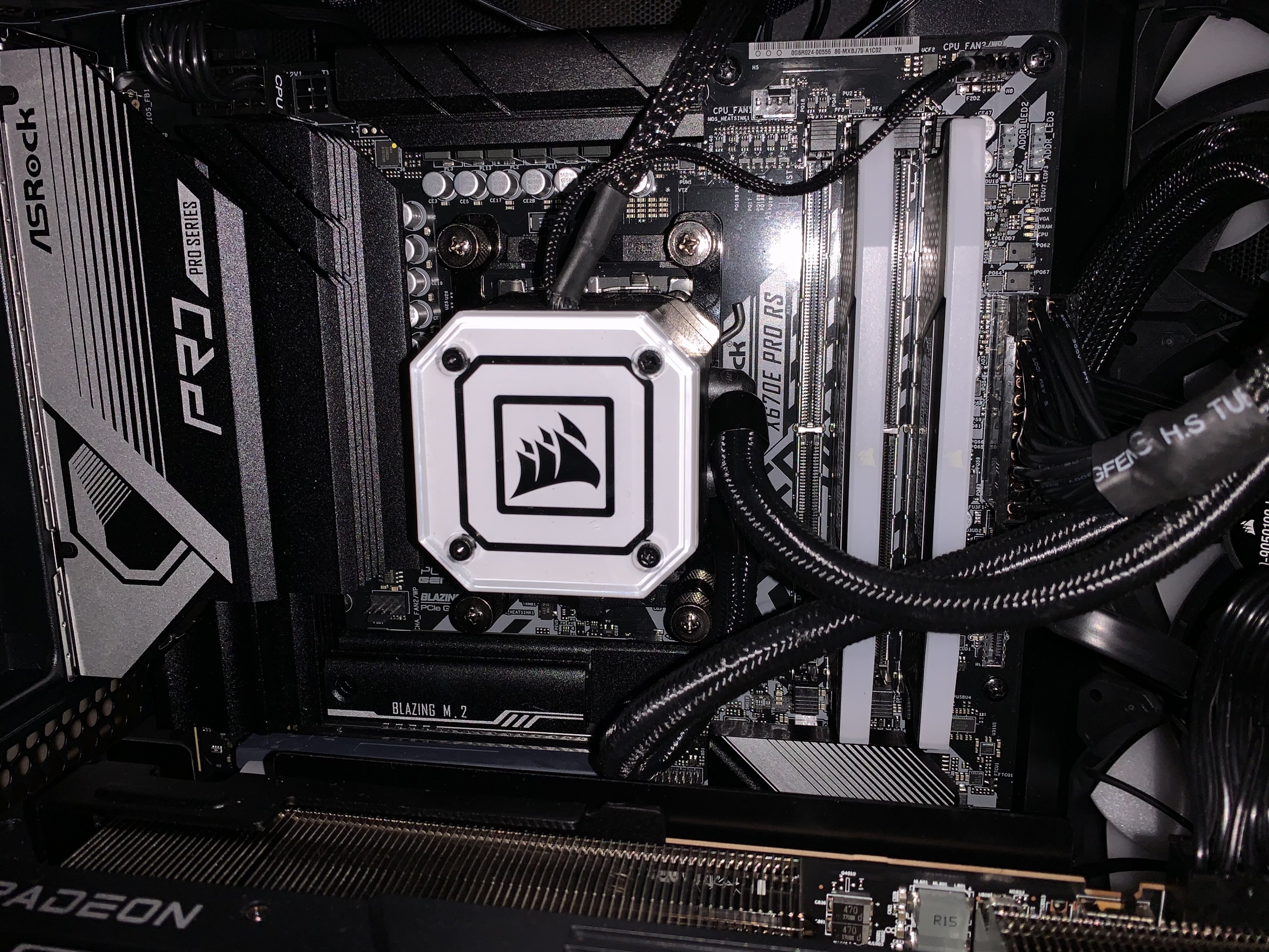

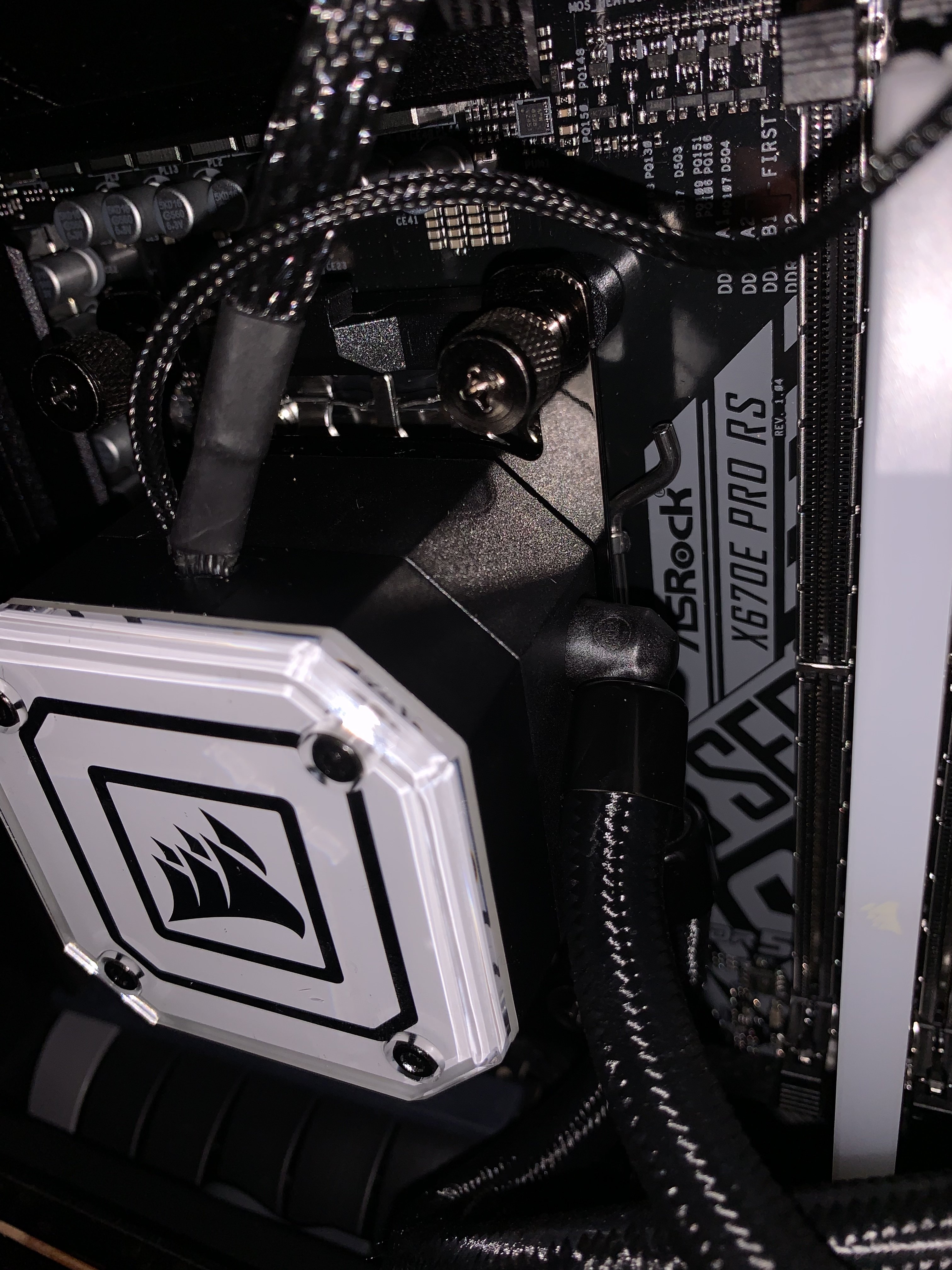

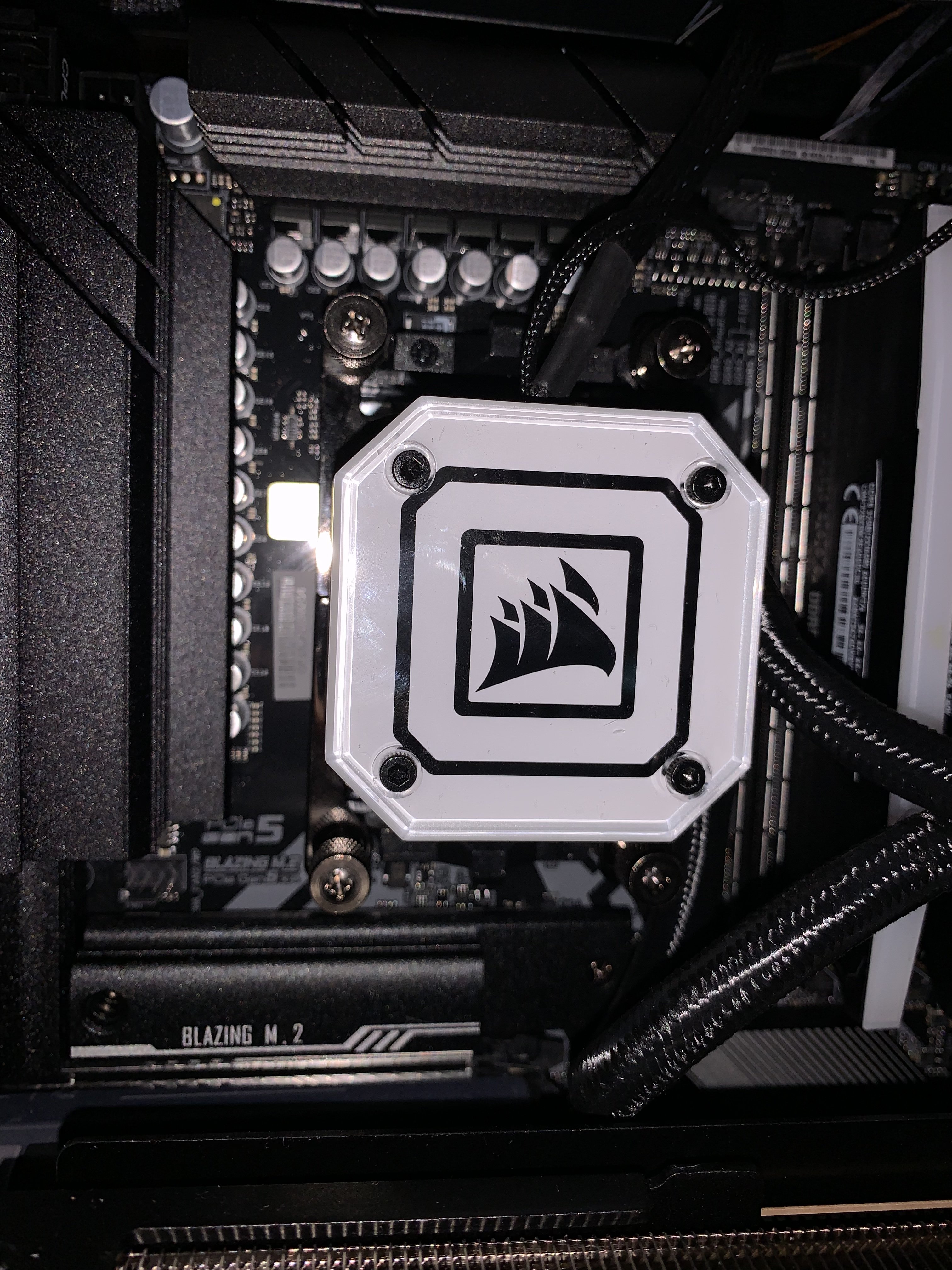

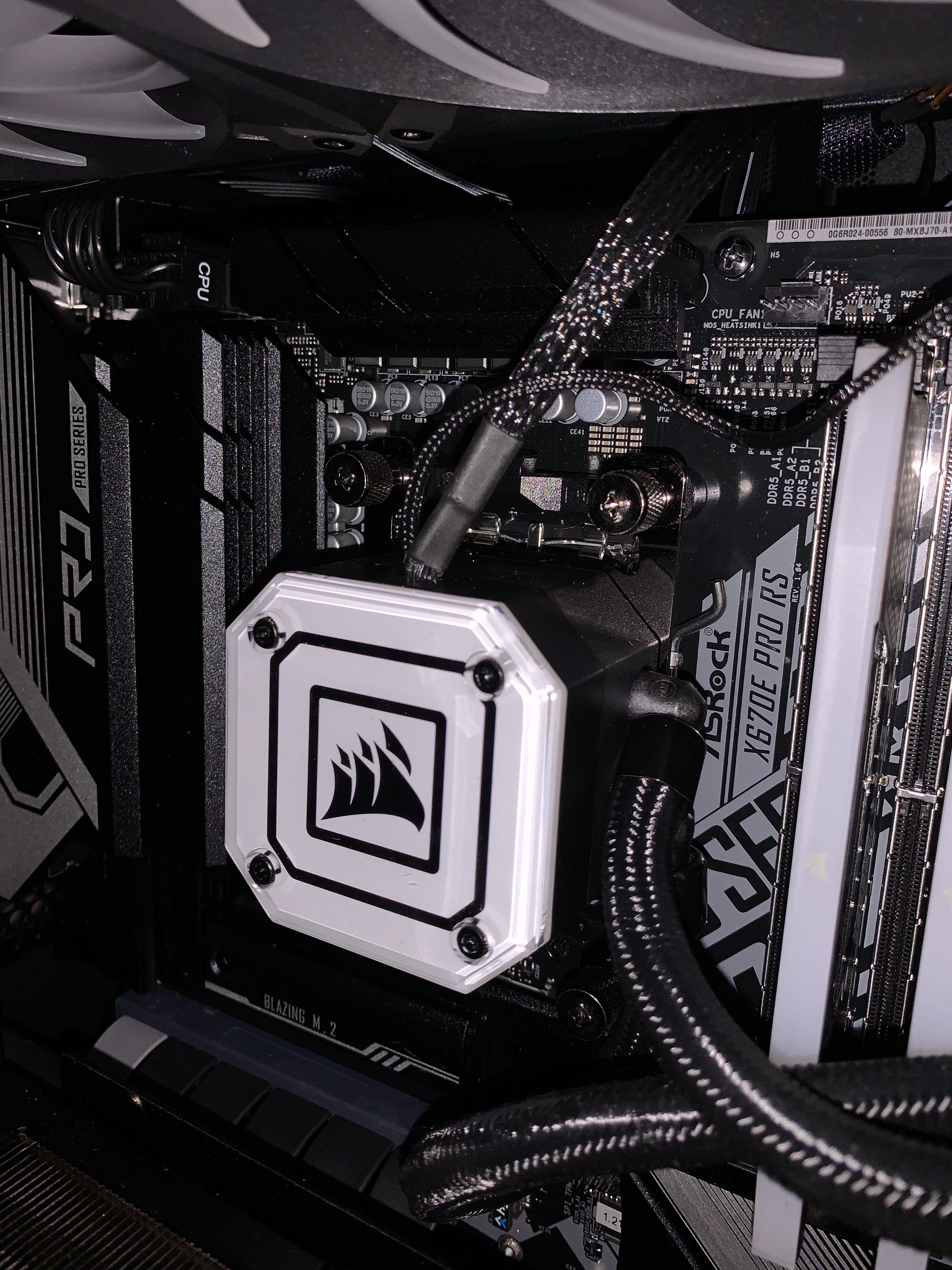

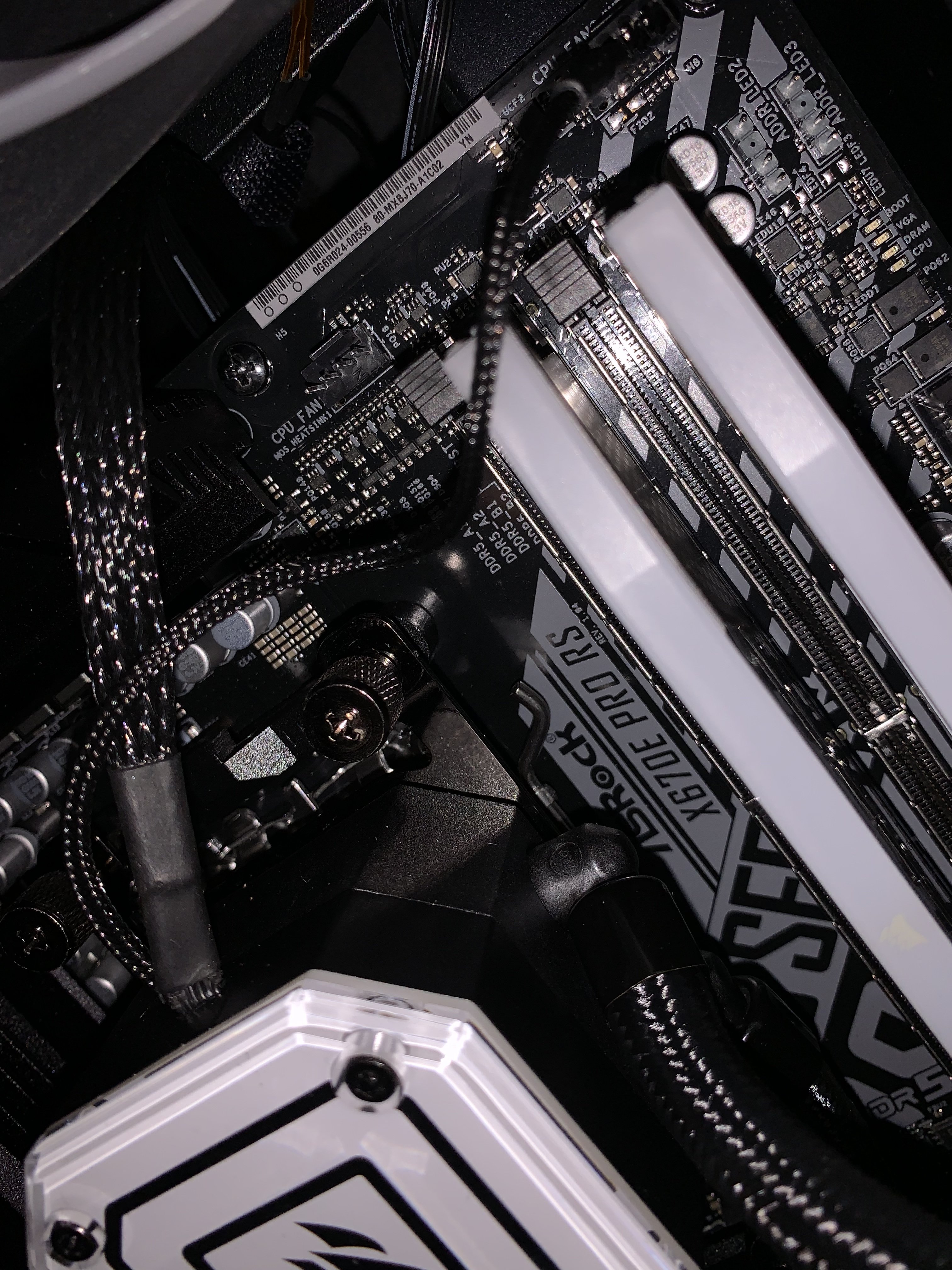

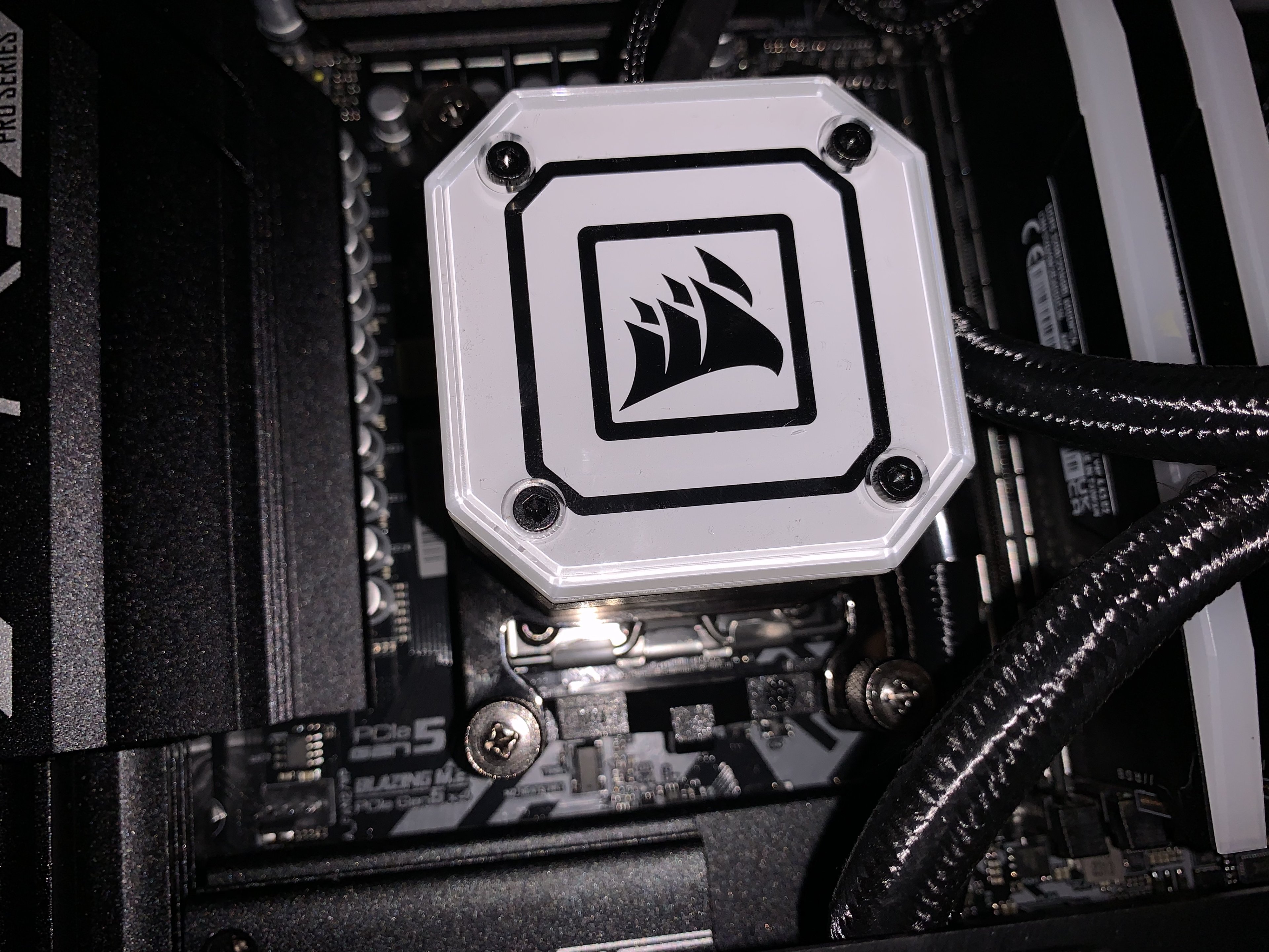

Würde euch evtl. ein Bild vom Inneren des Pc's helfen?

|Moppel| schrieb:
Ja!
Scharfe Bilder insbesondere vom CPU Aufsatz.
Krausetablette schrieb:
Die Kunststoffabdeckung vom Pumpenkopf hast du auch ganz sicher entfernt? 95°c im BIOS lässt nicht auf eine ordentliche Installation des Kühlers schließen.
Habe ich, sofern ich da nicht total dämlich war.
Der Pumpenkopf war mit der Unterseite in einer Plastikverpackung, diese habe ich entfernt und dann war dort direkt ein weißes Muster drauf, welches ich als Wärmeleitpaste identifiziert habe.
Anhand der Temperatur, habe ich mir schon gedacht, dass es die AIO ist, ich kann mir aber nicht erklären, was ich falsch gemacht habe.
Azghul0815 schrieb:
Beim Abbau siehst du auch, ob Kontakt zwischen Kühler und CPU vorhanden war.
Wärmeleitpaste sieht nicht danach aus, ist noch selbiges Muster wie davor und relativ kalt.
Ich weiß allerdings auch nicht, wie schnell die auf Temperatur kommt oder verläuft.
Ich habe aber die Montagevorrichtung für den AM5 Sockel genutzt, falls euch das irgendwie hilft, schicke ich davon nochmal Fotos.
