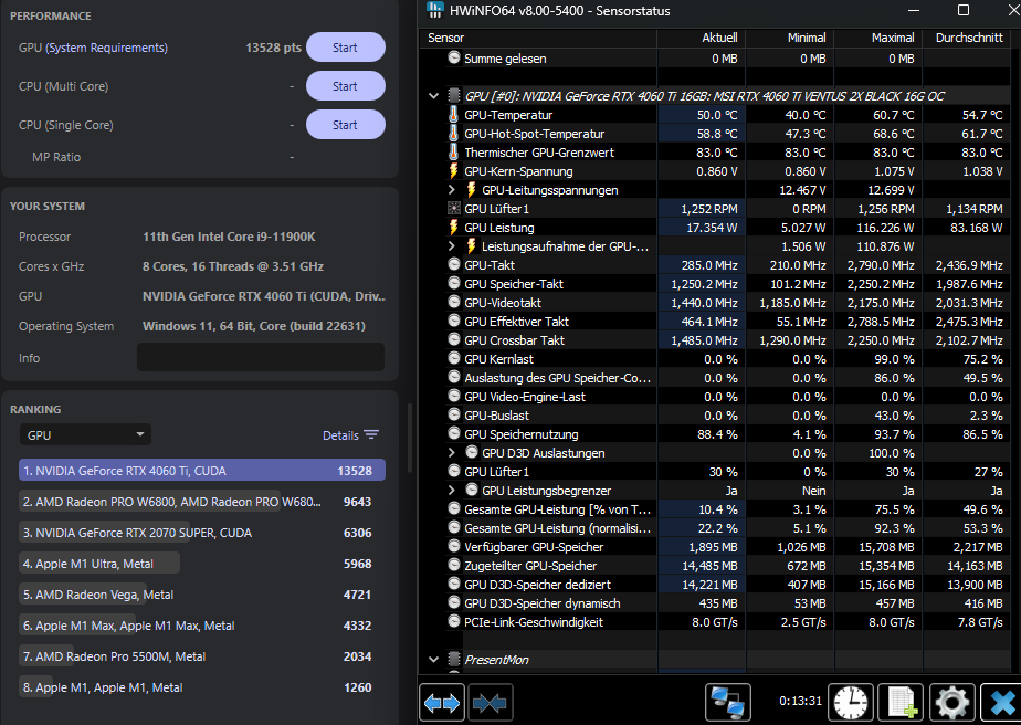

Hier das Ergebnis des GPU Tests der übrigens wesentlich länger als 10 Minuten gedauert hat und dabei ganz schön am hängen war.

Ich denke man sollte die Probleme getrennt betrachten und ich würde mir der Gesamtperformance des Systems anfangen.

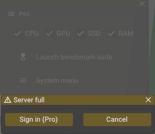

Kannst du mir das genauer erläutern? habe mir das Ding runtergeladen aber kann nichts starten weil ich kein Premium Konto habe
Punkt zahl ist etwas zu niedrig , habe jetzt keine ref. Werte aber 15k sollten erreicht werden , kann hier aber auch wieder am Single Channel bzw. niedrigem Takt liegen !
https://www.cgdirector.com/cinebench-2024-scores/
also nun habe wir ja deine max. Werte
15k CPU R23 , 13k bei der GPU R24
Nun mache jeden Test 3x oder am allerbesten noch mehr !
mfg.
@Hasuna70 Mach mal bitte den Userbenchmark unter userbenchmark.com und poste Screenshots vom Ergebnis. Die Seite ist an sich totaler Müll, aber der Benchmark ist brauchbar, weil er für jede Komponente Vergleichswerte liefert und man so relativ schnell sieht, wo es hakt.
Kann den Test nicht starten, Meldung: Server full
Werde nach einem Premium Konto gefragt um dies zu umgehen
Weiß jetzt nicht genau wie du da gelandet bist, wo du bist, aber als ich das vor ein paar Tagen gemacht habe, habe ich das runter geladen, installiert und gestartet. Beim Starten musste ich erst so ein Mini-Spiel machen, aber dann lief der Benchmark durch.
Mach mal bitte Screenshots um uns zu zeigen waswiewo du gemacht hast.
Ah ok, das hatte ich noch nicht. Dann einfach immer mal wieder probieren.
Drücke auf Launch und bekomme die Meldung drunter
Warum? Was soll da rauskommen?
Temperaturen sowohl von GPU als auch CPU waren absolut ok. Wenn ich die Fotos so ansehe, ist der Airflow des Gehäuses brauchbar.
Kenne mich mit Wasserkühlungen nicht so aus, 80 Grad sind vermutlich eher ein dürftiges Ergebnis, aber für die CPU ausreichend.
