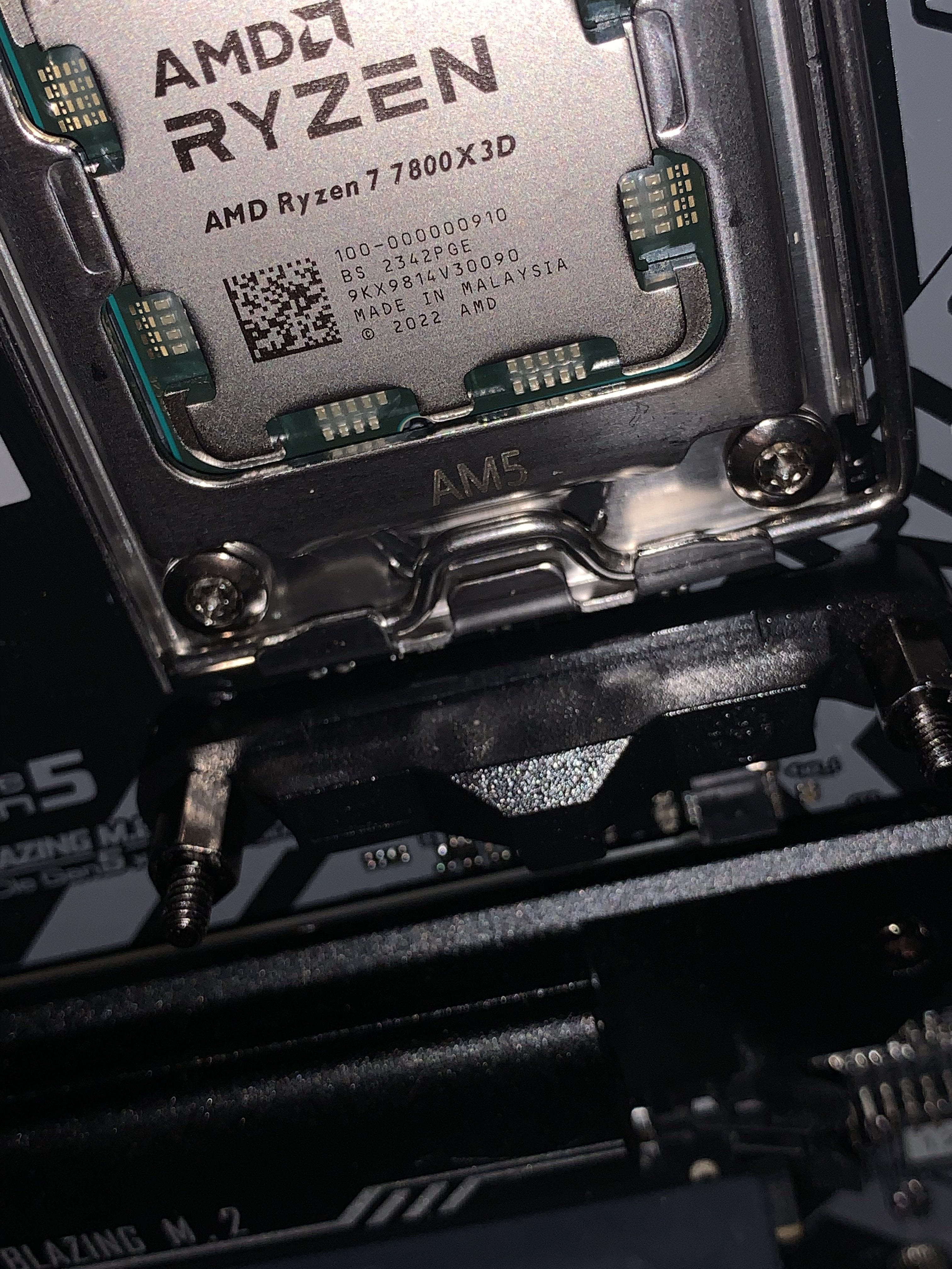

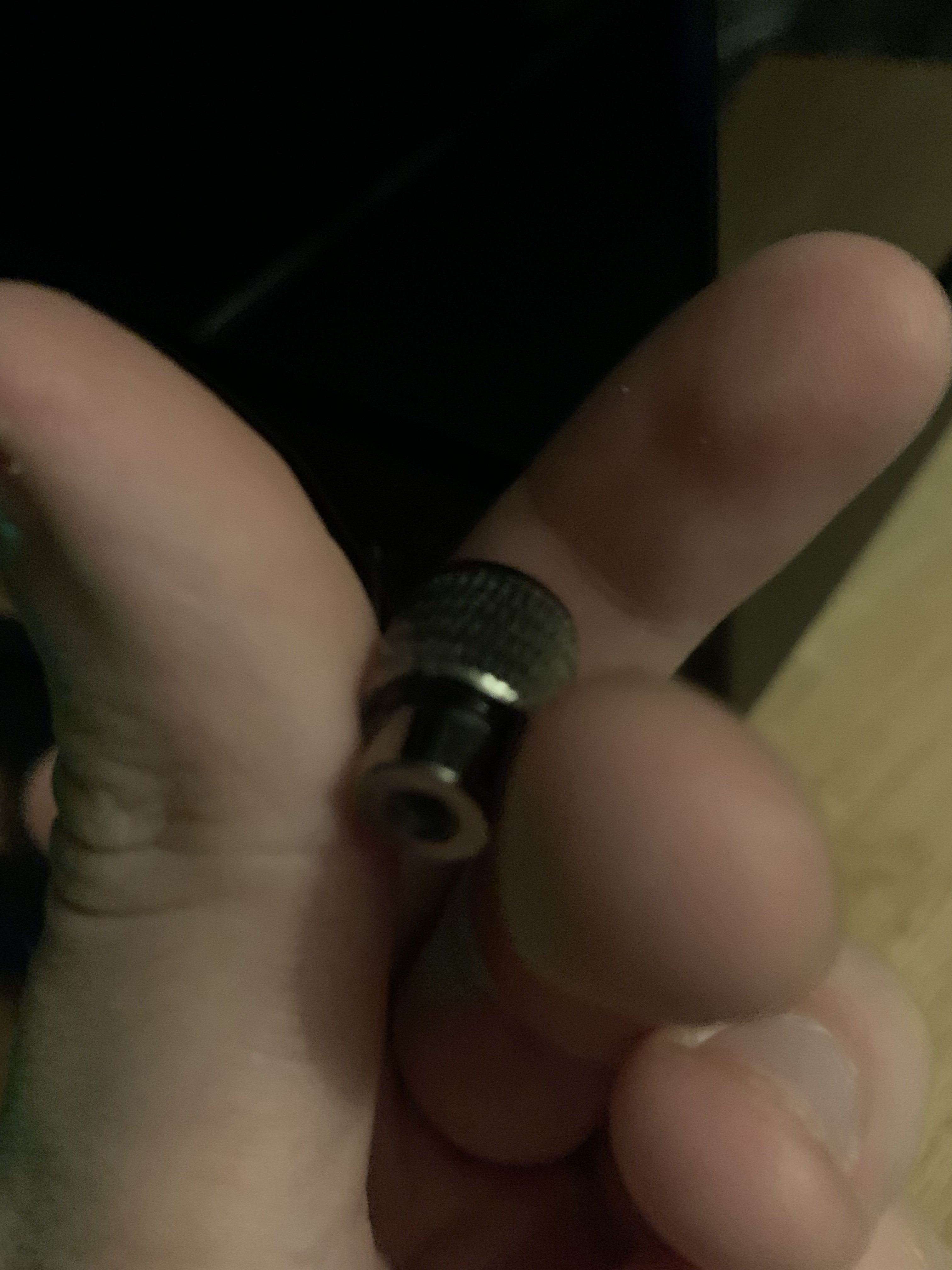

Erstmal euch allen vielen Dank, ich will euch auch gar nicht weiter die Zeit rauben, im Anhang sind aber die Schrauben und der verwendete Aufsatz, vielleicht erkennt da irgendwer einen groben Fehler.

So ist es. Falsch montiert. Evtl. die Schrauben von Intel oder so.

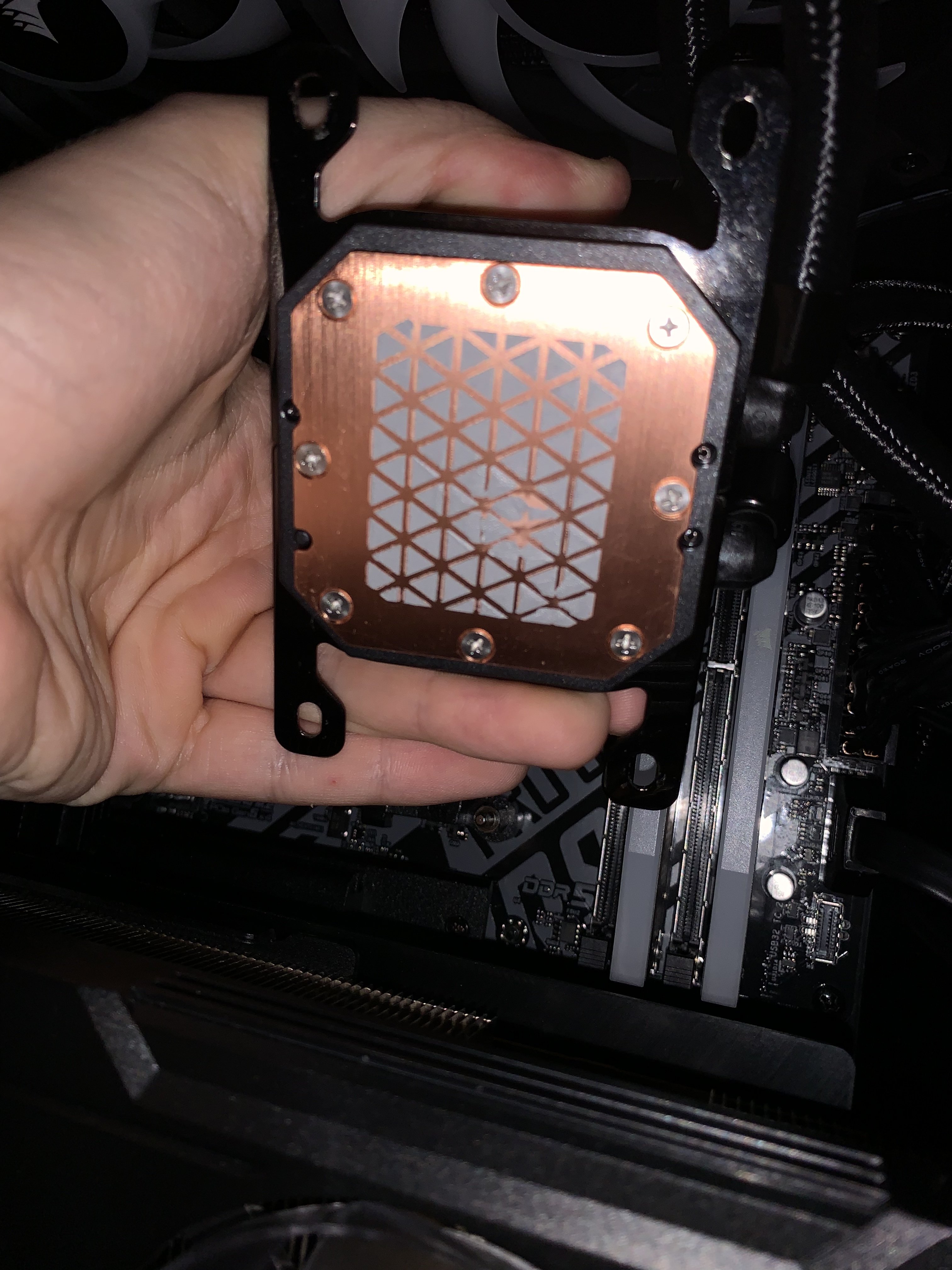

Wärmeleitpaste sieht nicht danach aus, ist noch selbiges Muster wie davor und relativ kalt.
ist denn WLP auf der CPU oder nur auf der Unterseite des Kühlers?
wenn nichts auf der CPU ist gabs keine Kontakt
Das Muster wäre bei Kontakt nicht mehr da. ;)

Wenn du den Kühler auf die CPU setzt, muss die schon aufsetzen und lässt auch nicht mehr so einfach abnehmen. Also scheinen die Schrauben auf der Boardseite wohl nicht zu passen.
Müssen die Plastikbrackets wirklich drauf sein? Bei den meisten CPU Kühlkörpen müssen die doch eigentlich weg. Das könnte den zu grossen Abstand erklären

kannst du mal nen Foto von den verwendeten Standoffs machen?

Wenn das Muster nicht ansatzweise beeinträchtigt ist hat es die WLP nicht auf die CPU geschafft. Andere WLP hat er ja nicht. Außerdem ist da ein Bild.

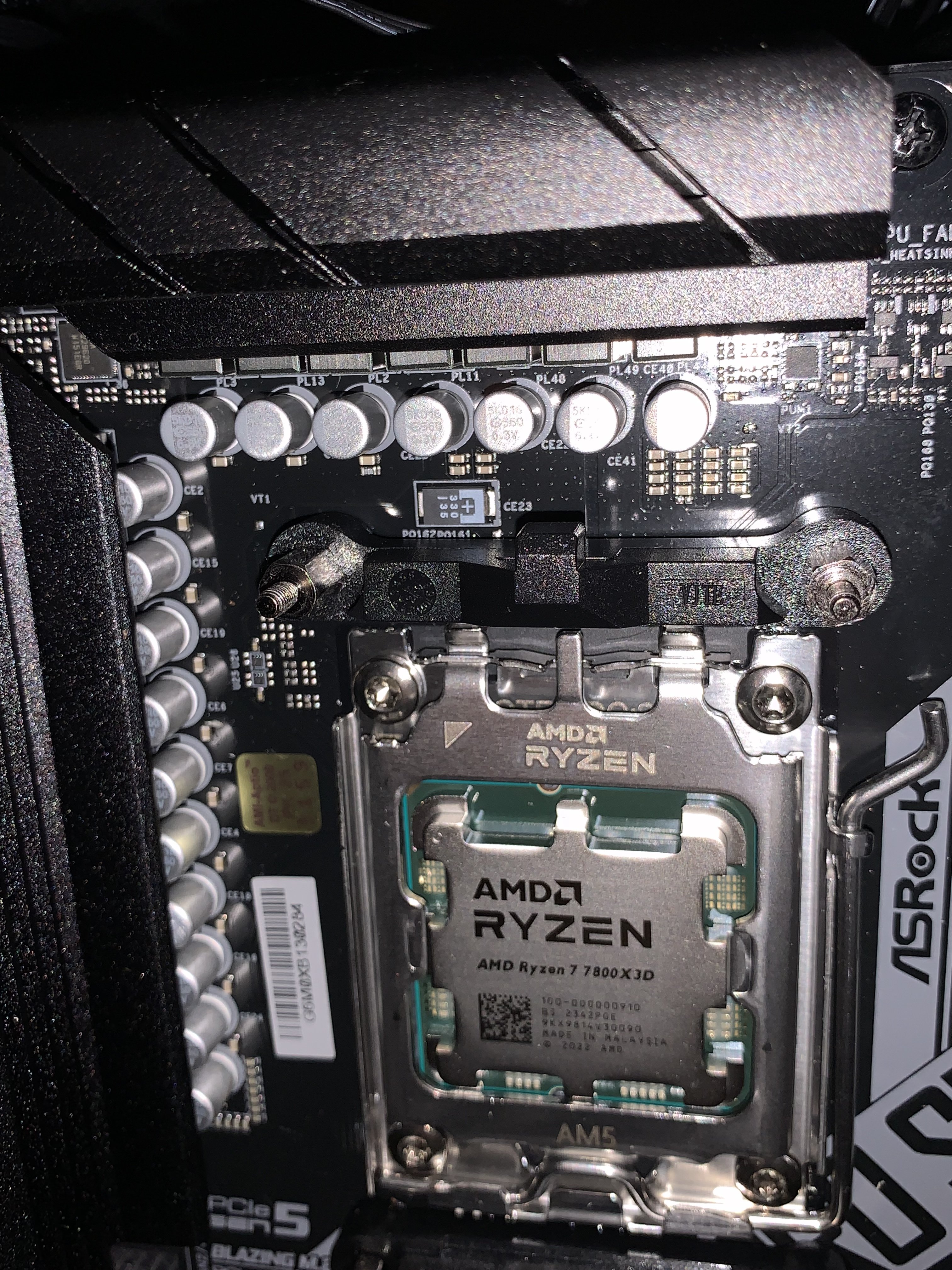

Für mich sieht das aus, als ob der CPU-Kühlerteil auf der CPUhalterung sitzt und gar nicht die CPU berührt.. Ist ne glatte Fläche und bei AM5 müsste das Teil doch ein Rechteck haben was bissel drüber steht. Weil die CPU ja nen Millimeter tiefer als die CPU Halterung ist. Oder ? Das Teil scheint nicht für Sockel AM5 zu sein?

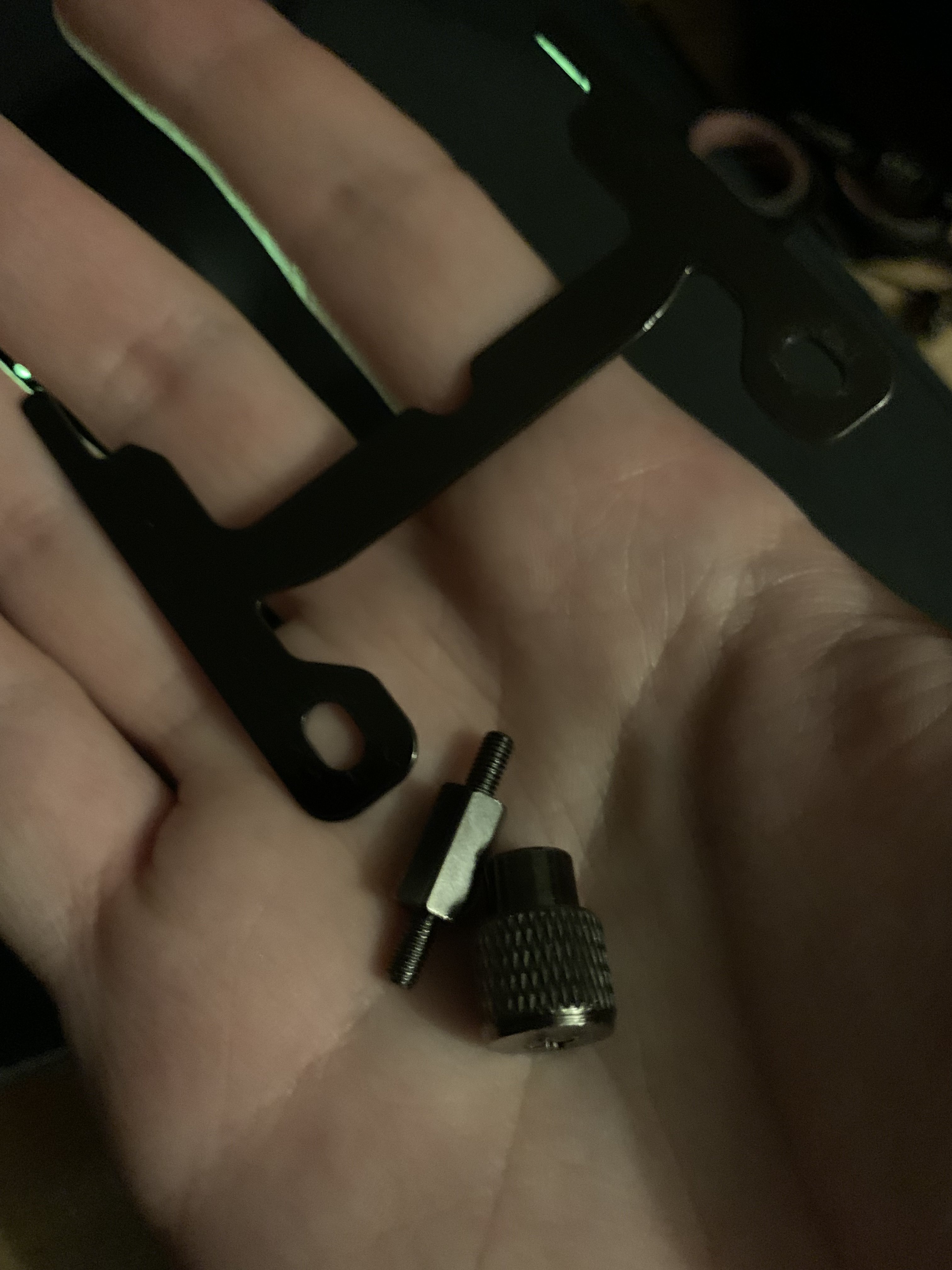

Das sind die verbauten Schrauben und der "Aufsatz" für die Pumpe.
Habe gerade beim Schrauben etwas gesehen, vielleicht bin ich absolut dumm gewesen.
Knechtet mich ruhig für die Frage, aber müssen die Schwarzen Leisten, auf denen jetzt die Schrauben sitzen, ab?

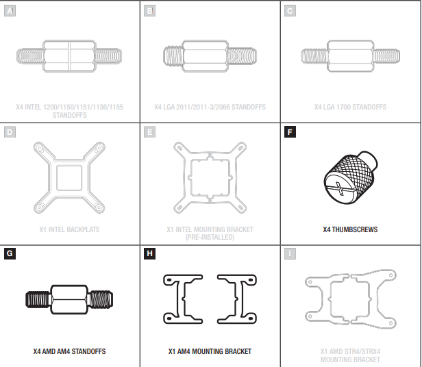

@Sechsundfunfzig was steht denn in der Anleitung bzgl. Sockel Tauglichkeit?
AM4 und AM5 nutzen das selbe Mounting-Kit (LINK)
@Sechsundfunfzig
das sieht stark nach den LGA1700 Standoffs aus

So, ich melde mich mal wieder!
Pc ist nun richtig zusammengebaut und läuft soweit stabil, ohne abzustürzen.
War wohl tatsächlich die falsche Montierung der AIO.
