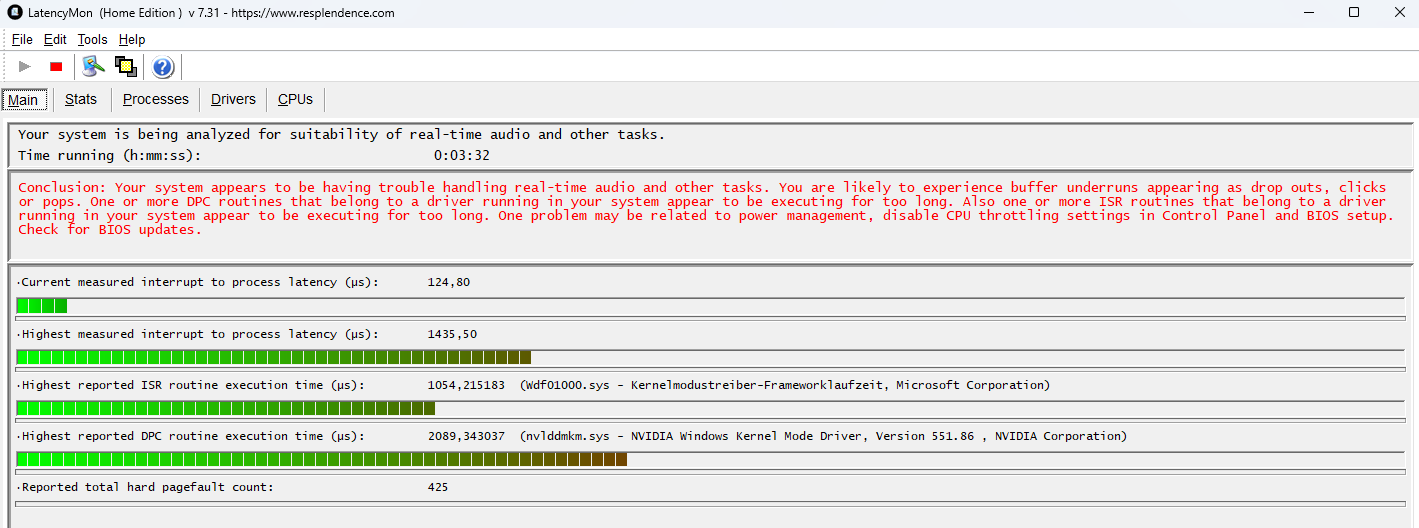

Was du noch machen kannst , mit LatencyMon Starten , und mal Musik laufen lassen mit Spotify oder eben Lokal mit einem Media Player.
Dein erst problem , hört sich auch evtl. nach Treiber problemen an !
https://www.resplendence.com/download/LatencyMon.exe
mfg.
- Apr. 2024
- 31
Läuft zwar noch aber fast direkt kam diese Warnung:

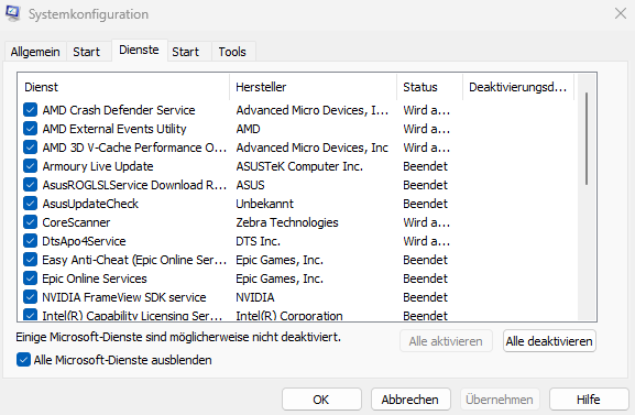

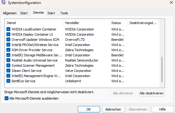

Ich würde mal nachsehen, was im Autostart steht, denn irgendwas bremst den PC laut Latencymon:
Ausführen: msconfig - Reiter "Dienste" - Alle Microsoft-Dienste ausblenden .

Bei den Screenshots bitte berücksichtigen, dass ich zwar Programme nach installiert habe.
Mein Problem jedoch seit Tag 1 besteht und ich wie schon erwähnt auch schon mehrmals einen kompletten reset auf Werkseinstellungen versucht habe, leider ohne eine Veränderung meiner Probleme

Battleeye, Steam, Overwolf und Armory Create würde ich der Reihe nach deaktivieren.
Hast Du einen Scanner von Zebra?
