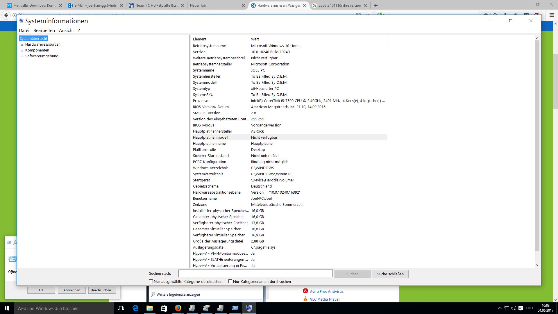

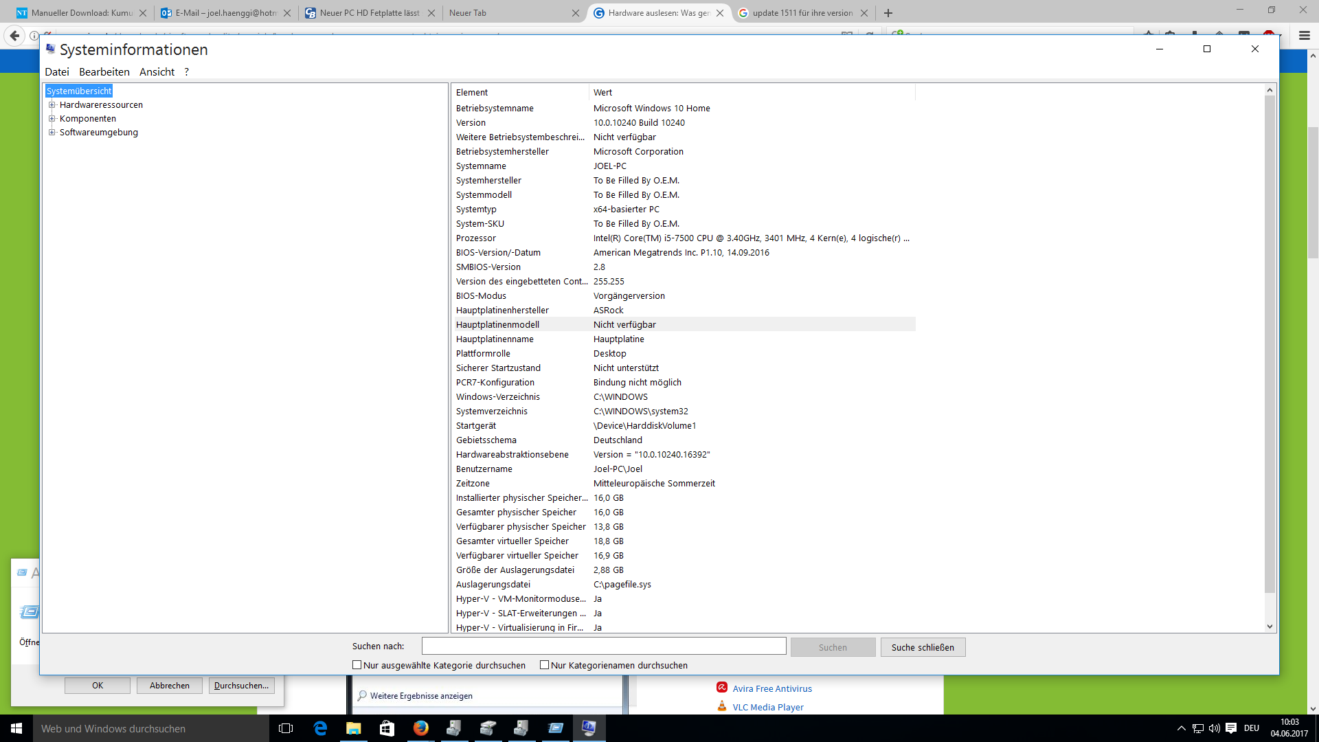

Wo sind die Hardwareangaben?
windows 10 startet jetzt normal jedoch lassen sich die graka treiber nicht installieren und die festplatte kann ich immer noch nicht formatieren. hab ne gtx 1080 msi und en as rock h110 m dvs.
