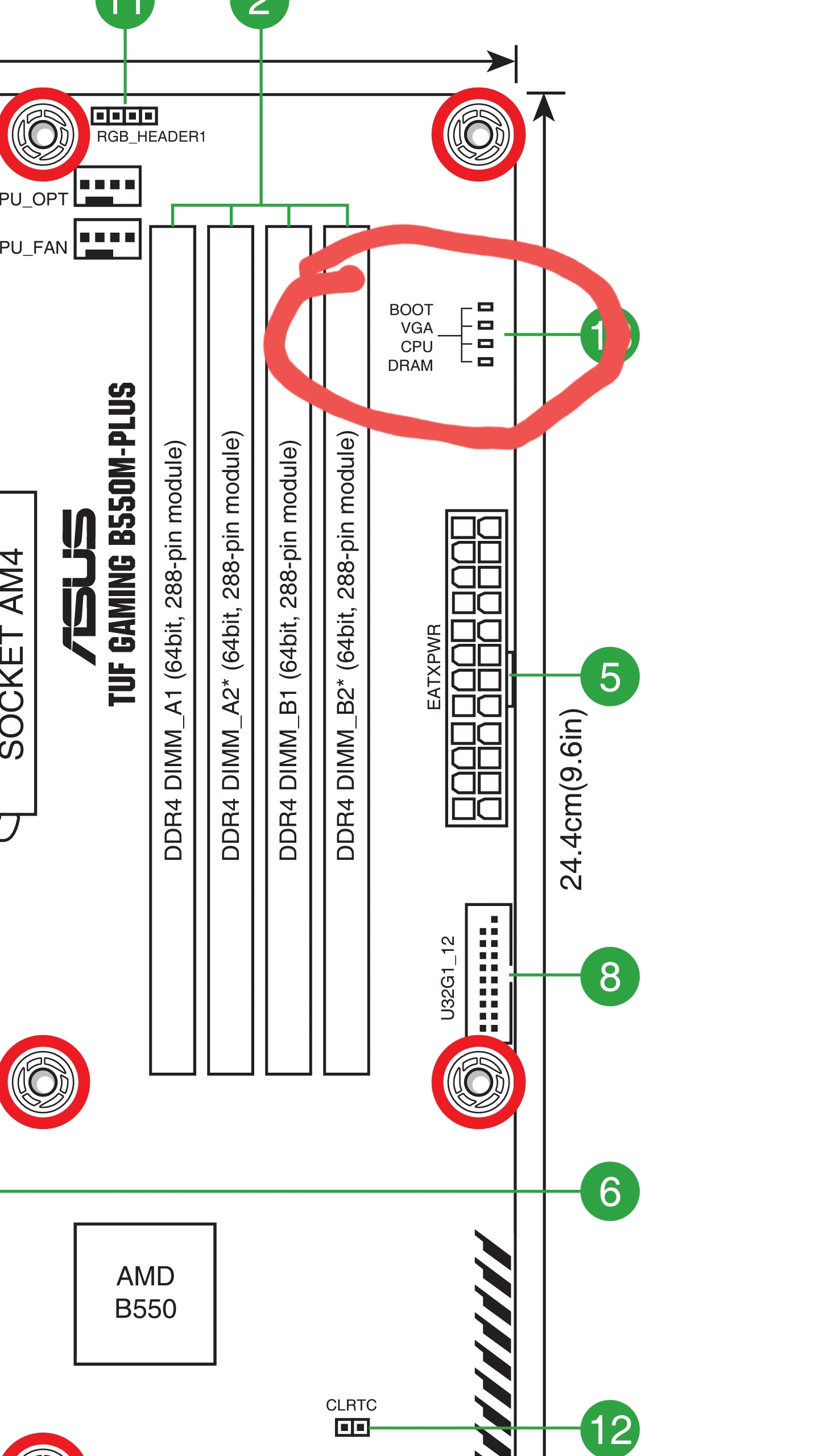

Was zeigen denn die Diagnose LEDs an?
Reaktionen: GTrash81

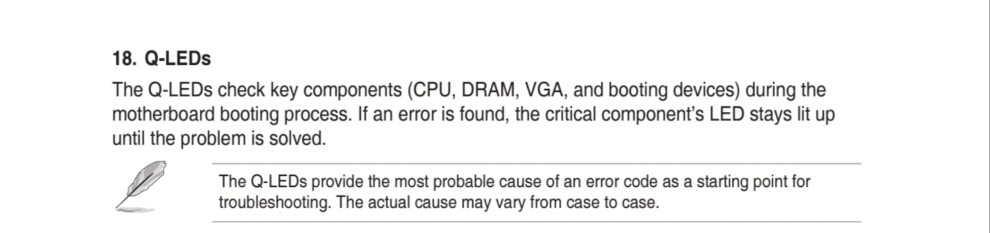

Bezüglich der Test-LED´s
Ein Ram Riegel ist wohl defekt der wird mir "ROT"angezeigt unter "DRAM".
Der andere ist ok.
die LED´s sagen "CPU" in rot aber nur2-3 sekunden dann geht die CPU lampe aus.
Boot ist orange und geht dann aus.
"VGA" bleibt Weiß leuchtend.

p.s. müsste die "CPU" LED nicht eigentlich rot bleiben wenn das Board den 5900x
nicht erkennen sollte.
danke
Woher weißt du, dass die aktuelle BIOS Version neuer ist, also die v28? Ein Flashback bedeutet, auf eine ältere Version zurück gehen, das ist eigentlich nicht nötig, solange da nicht ein Beta-BIOS drauf ist.
Dass die LEDs kurz für eine der Komponenten an gehen ist nornal, in dem Moment wird das Bauteil im POST getestet, es sollte aber nicht dauerhaft leuchten, sondern nur für wenige Sekunden. So wie bei der und CPU ist das schon eigentlich richtig und deutet, darauf, dass die CPU supportet wird.

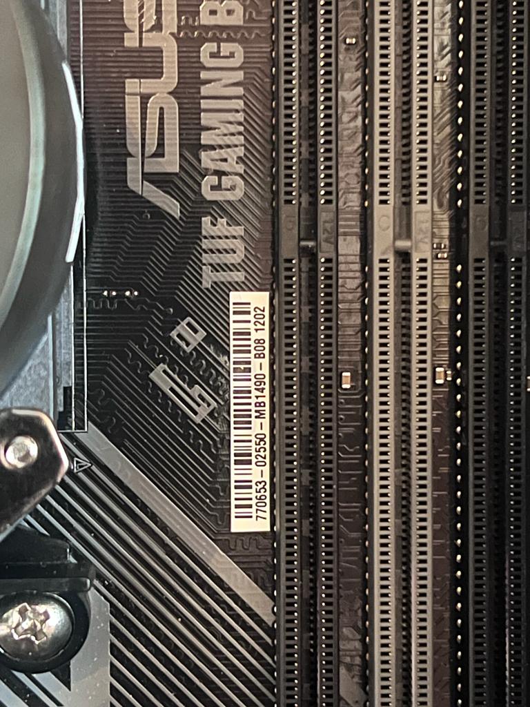

Wenn ich das richtig sehe sollte Bios 1202 das sein womit das Board ausgeliefert wurde.
Allerdigs war es ein Amazon B-STock vllt. hat mein vorbesitzer auch schon V28 draufgemacht.
würde erklären warum das POST mir die CPU nicht rot rauswirft.
"Bios Flashback" heißt das ASUS system welches das Bios auf die version Bringt mit dem man es füttert ohne das der PC "laufen" muss. Es bedeutet nicht zwangsweise das man eine alte version drauf flasht. Auch wenn es übersetzt genau das heißt :daumen:

Wenn das Board nur einen "Ryzen 3000-Ready"-Aufkleber hat und B-Ware ist, dürfte es noch eines der ersten sein. Ich habe mir ein B550 TUF Pro im Herbst 2021 gekauft, das stand schon "Ryzen 5000 Ready drauf". Entweder hilft wirklich die CPU-lose Bios-Update Prozedur (ist ziemlich zickig, nicht jeder USB-Stick geht, am besten einen möglichst kleinen nehmen), oder es gab einen guten Grund, warum der Erstbesitzer das Board zurückgeschickt hat.. Solltest Du an eine andere CPU zum Testen denken: Die 550-Bords unterstützen nur Zen2 aufwärts (3xxx).
Du hast vllt das b550m pro wifi II sieht fast genauso aus. Hat fast die identischen Anschlüsse. Und ist aber 5000er ready.
