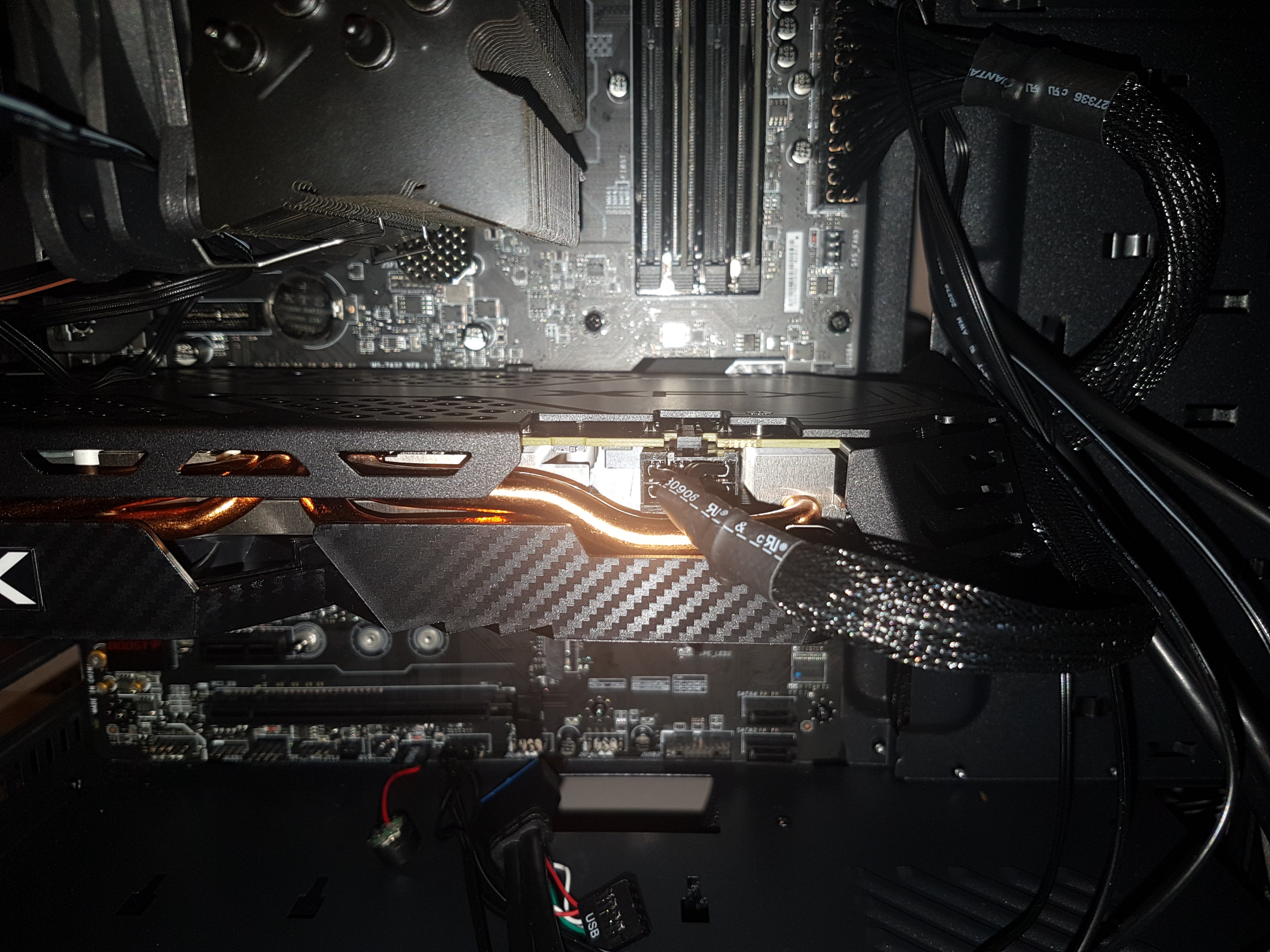

MB-BIOS ist aktuell genug? ohne graka kommt natürlich kein bild, der 2600 hat keine iGPU. der bildschirm wurde an die graka angeschlossen?

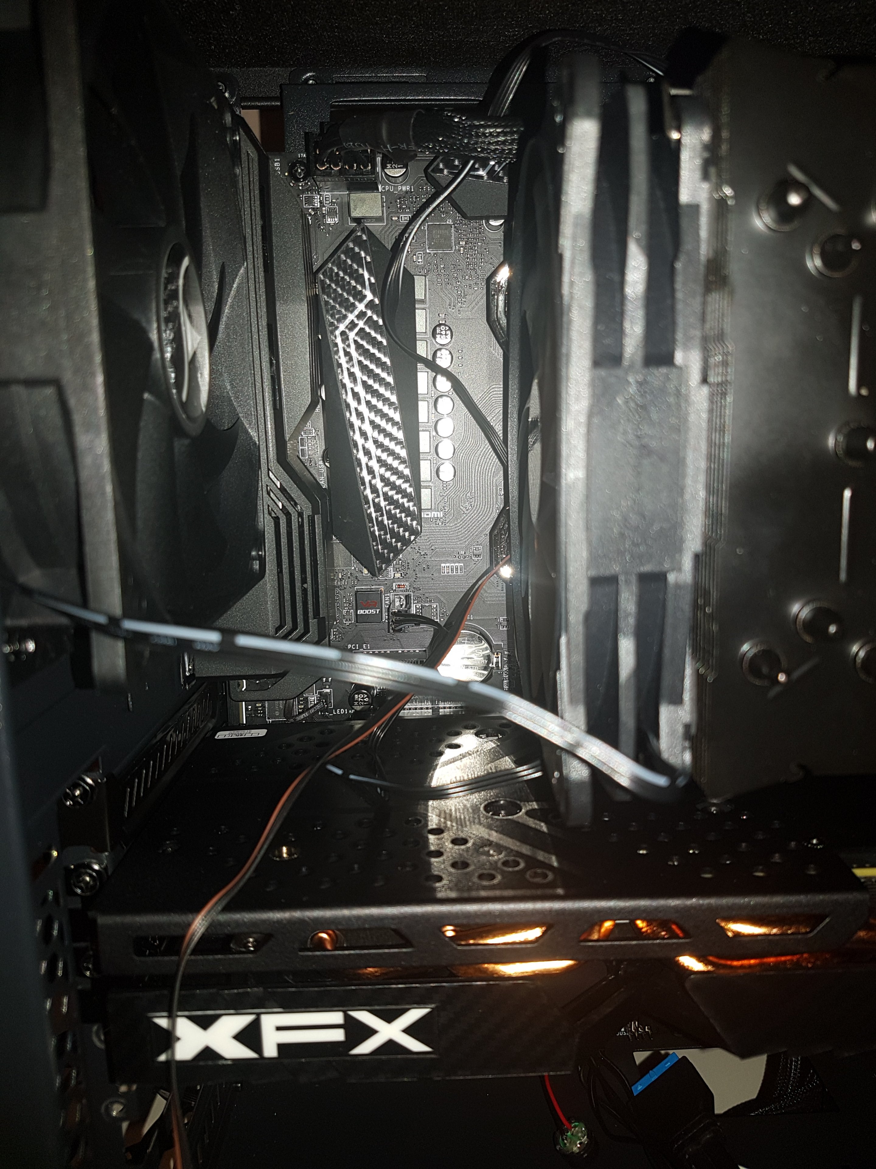

der kühler ist falsch rum verbaut, den um 180° drehen.
Nur mit Grafikkarte kann Bild kommen.

der CPU-kühler hat mit deinem problem nichts zu tun, der ist halt "suboptimal" montiert. es empfiehlt sich den um 180°C zu drehen. warum hast du den so montiert?

guck dir doch mal die lüfter an. hecklüfter und CPU-lüfter arbeiten gegeneinander. da du den kühler jetzt eh demontieren musst: verbaue ihn danach um 180° gedreht.
