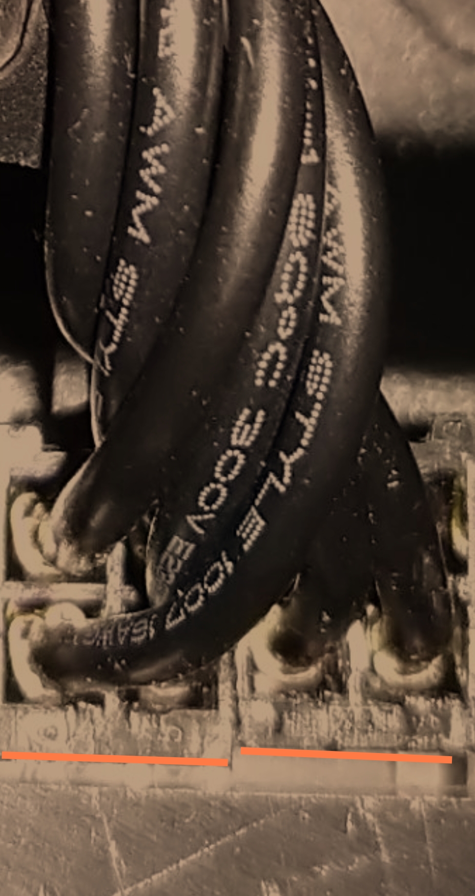

Sicher, das das so passt, das sieht komisch aus, das sollte eigentlich eine Linie sein.
Nein, gerade bei diesem blöden 2x 4 PIN Stecker bin ich mir nicht sicher. Ich komme da auch nicht hin, nur mit Zange, Schraubenzieher o ä. , der CPU Kühler lässt nur sehr wenig Platz.
Ist auch kein wunder, dass du da so probleme hattest den/die Stecker rein zustecken, denn die sind seitenverkehrt drinn! Das heist, der rechte Teil ist im linken Teil der Buchse und der linke Teil des Steckers im rechten Teil der Buchse. (mich wundert, dass das den anderen noch nicht aufgefallen ist)
Um den Kühler abbau wirst du hier wohl oder übel nicht drumm rumm kommen, denn der P4/P8 Stecker wird jetzt so fest sitzen, dass du ihn nicht einfach gelöst bekommst. (runde ins eckige ist kein problem, wohl aber das eckige ins runde :evillol: )
Das ist egal ob der rechte mit dem linken vertauscht ist, da die "obere" Reihe also die Pins 5 6 7 8 alle 12 Volt haben und die unteren Masse.
Entscheidend ist, das die nicht noch um 180 Grad verdreht sind.
Ich hab ihm schon in Post#41 gesagt, daß das komisch aussieht, richtig kontrolliert hat er es ja scheinbar nicht.
Nur so gut es eben mit montiertem CPU Kühler geht. Habe aber auch keinen Hehl daraus gemacht, dass mir der Stecker selbst "nicht gefällt".
Und genau darum ging es in meinem Post auch nicht, sondern das der/die Stecker so schwer rein gingen. :)

Und ich meinte das aus elektrischer Sicht, Plus bleibt Plus, Masse bleibt Masse.
Es muss ja eine ernorme Kraft aufgewändet werden, um den eckigen Anschluss in den runden zu quetschen.
