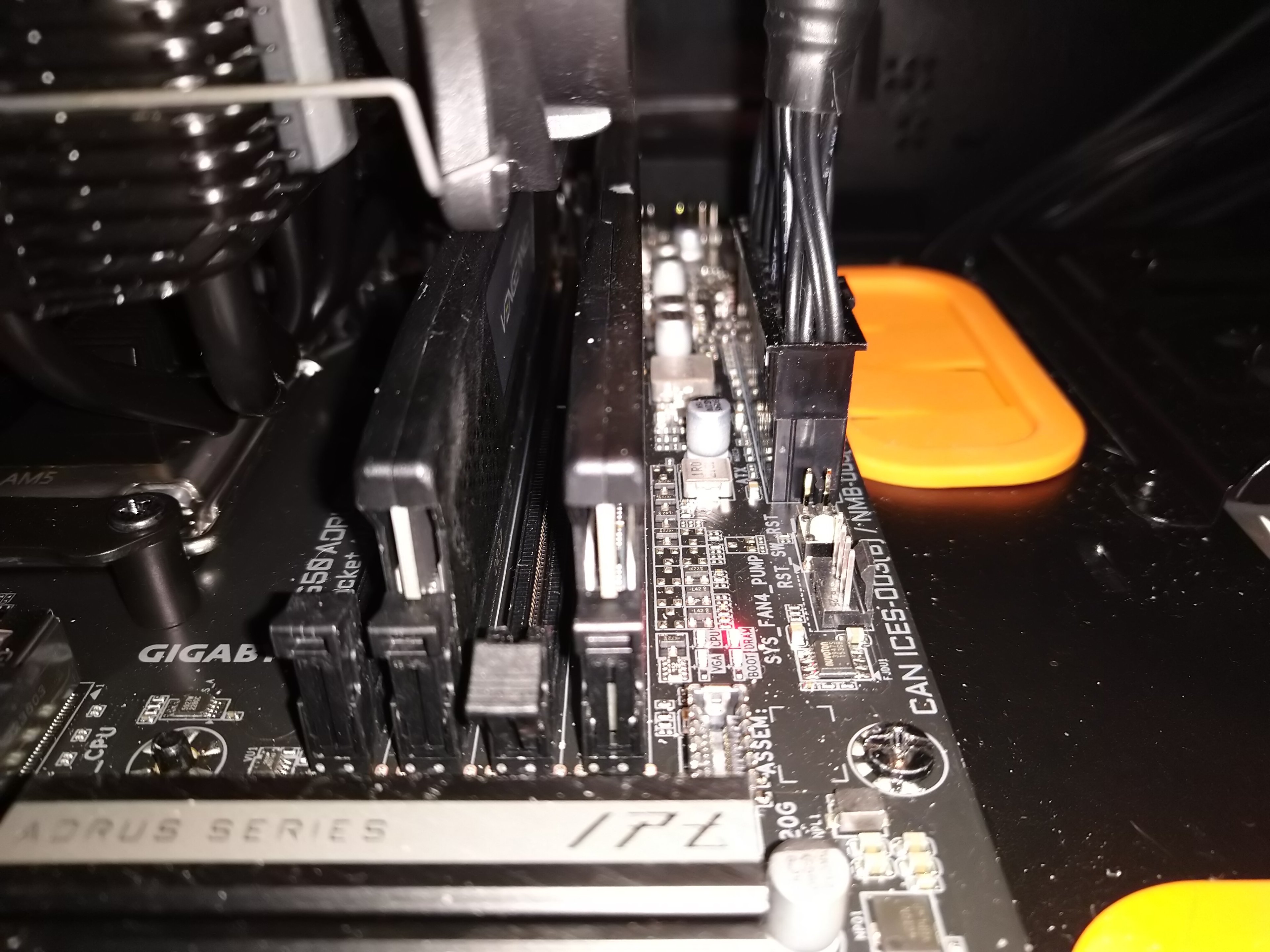

Mach mal noch ein Foto von der Kiste...
Der ganze Rechner von der Seite...
Wenn die Stecker nicht sitzen brauchst du auch kein Bios Update versuchen :D
Der Stecker hier sitzt schonmal nicht richtig:
dort darf kein "Spalt" sein.
Mach doch mal Bilder von allen Stromsteckern auf dem Board.
Oh.. sollte nicht passieren. Hab nochmal nachgedrückt, jetzt sollte er fest sitzen.

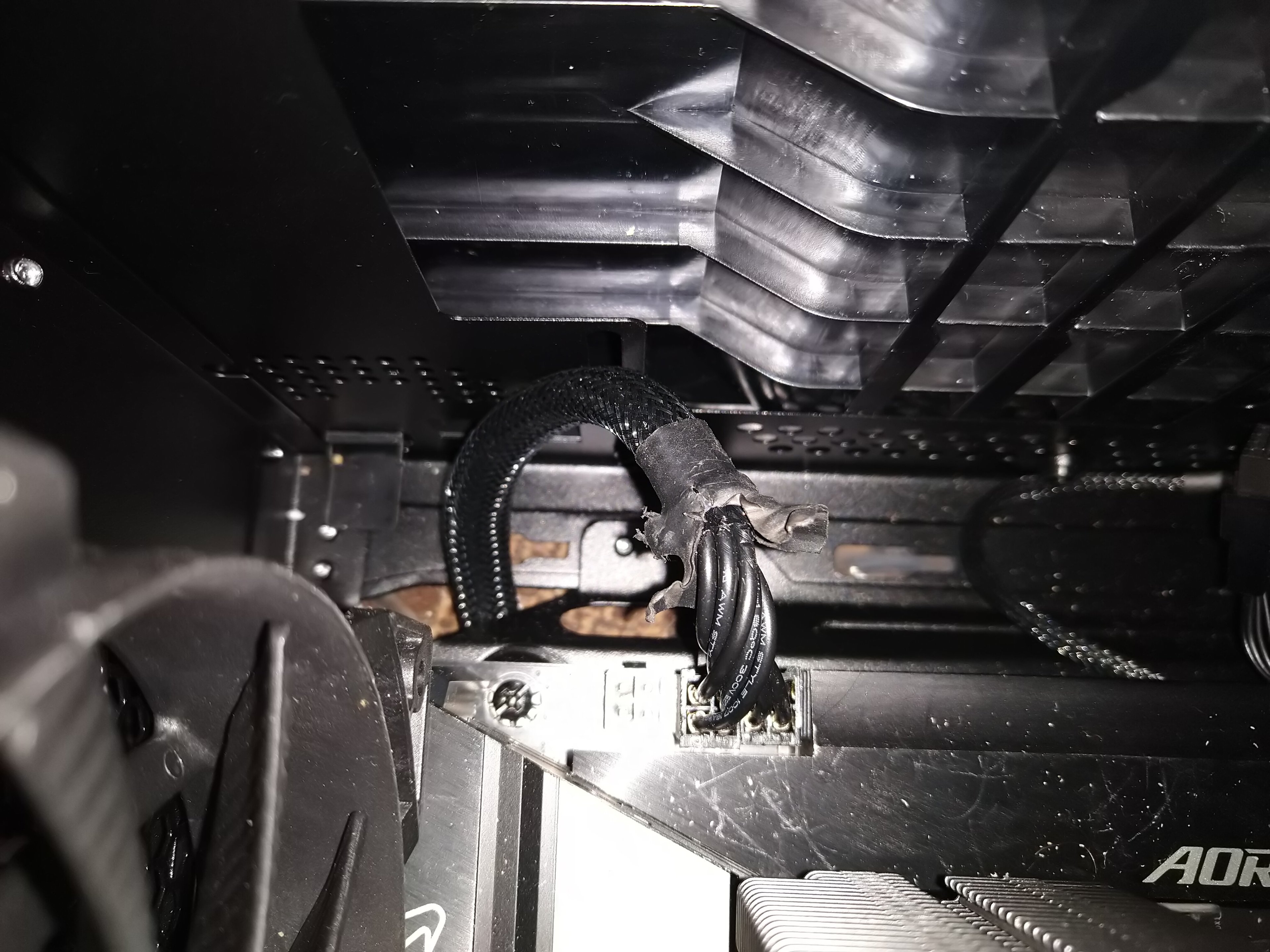

Deathangel008 schrieb:
"rund" passt in eckig. rein damit.
Ok, ist jetzt drin. Was eine Fummelei. Auf dem Bild schaut das nach jede Menge Platz aus, aber meine Hand passt gerade so flach rein und hat kein Platz da noch irgendwas zu machen. Musste das mit einer Zange machen, was man auch sieht. Schaut alles nicht mehr so frisch aus, habe aber nichts mit Gewalt gemacht. Beim Kabel musste ich etwas von dem Schrumpfschlauch entfernen, um irgendwie hantieren zu können. Beschädigt habe ich dabei nichts. Die Stecker sitzen jetzt fest, schaut aber alles nicht so bündig aus wie ich es mir vorgestellt habe.

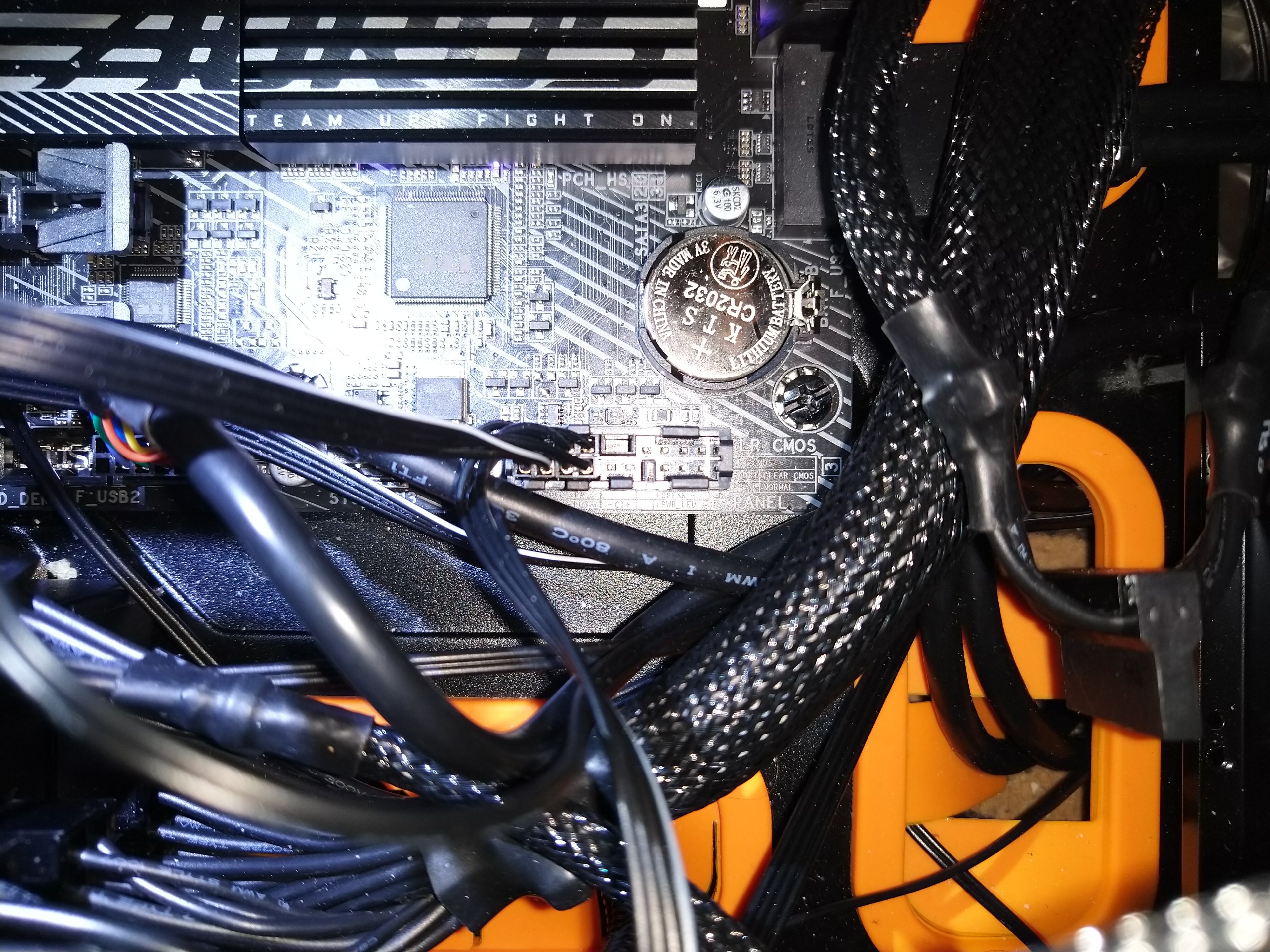

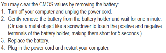

Anleitung CMOS clear für dein Gigabyte- Board:
Habe gerade Batterie und die erste SSD raus (die zweite steckt noch).
Was mir noch eingefallen ist: Wenn ich den PC anschalte, leuchtet kurz (blinkt) auch die CPU LED kurz im Wechsel mit der Memory LED. Dann leuchtet die Memory LED dauerhaft, die anderen LEDs leuchten nicht. Keine Ahnung ob das was zu sagen hat oder ob wie beim Auto beim zünden alles kurz mal aufleuchtet.
(So, jetzt kommt die Batterie wieder rein und ich versuche nochmal das BIOS zu reseten. )
Baue für den CMOS clear bitte mal beide SSDs aus und halte dich dann genau an die Anleitung von Gigabyte (siehe oben #29)!
Also Batterie raus (empfiehlt wohl nur Gigabyte so) und dann am besten gleich die beiden Metallstifte für 5 bis 10 Sekunden überbrücken/ kurzschließen. Dann erst die Batterie wieder einbauen.

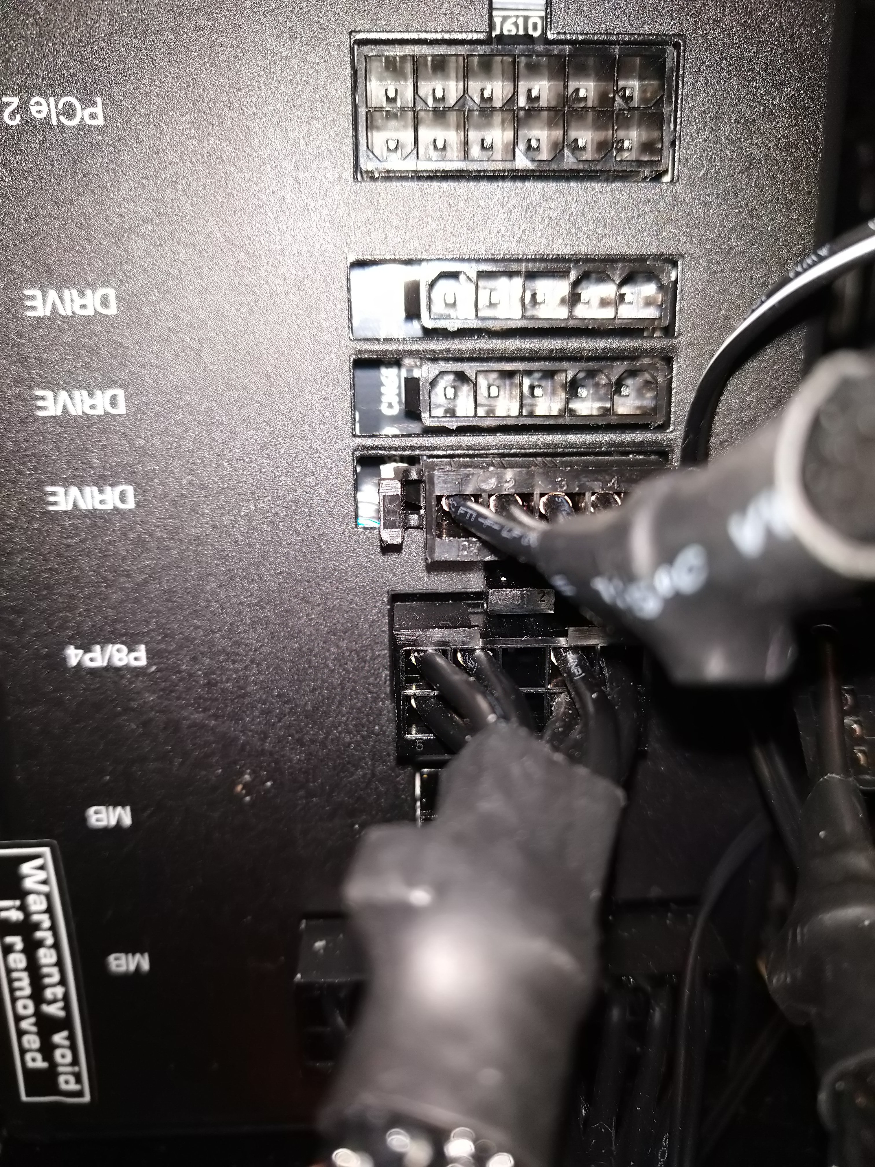

Und am Netzteil sind beide "MB"- Buchsen mit den entsprechenden Steckern belegt!?
Beide SSDs und Batterie sind raus und ich habe die Stifte mindestens 15 Sekunden überbrückt. Mit einem Schraubenzieher und habe dann genauso lange sogar noch einen Jumper einer alten HDD draufgesetzt.
Aber es ändert sich nichts. Gleiches Spiel, CPU LED kurz zweimal im Wechsel mit Memory LED, die dann dauerhaft leuchtet. Sie leuchtet übringens rot, aber ich habe nirgends gelesen, dass bei dem Board auch andersfarbige LEDs wären.
Und nicht dass der Reset am Verständnis scheitert: ich habe die Stifte über dem F-Panel Anschluss überbrückt.
Ja, sind beide belegt und gehen beide zum 24 Pin Mainboardanschluss. Die zwei 4 Pin 12V Stecker sind am Netzteil in der "P4 P8" Buchse. Alle inzwischen mehrfach "nachgedrückt".

Fehlt hier unter dem P8/P4 nicht das eine MB Kabel welches auf den 8-Pin Anschluss oben am Mainboard muss?
Ich bin mir nicht sicher ob zusätzlich noch der 4-Pin oben belegt sein muss oder nur der 8-Pin. Aber ich würde beide mal anschliessen.
Und dann nur mit CPU und RAM, ohne SSD oder irgendwas anderes am Mainboard angeschlossen, versuchen zu starten. Damit solltest Du zumindest mal ins BIOS kommen.
Die "MB" Buchse am Netzteil ist dafür da, den zweiten Teil des Mainboard- Hauptkabels anzuschließen!
Die Zusatztstromversorgung für den Prozessor ist mit P8/P4 gekennzeichnet.

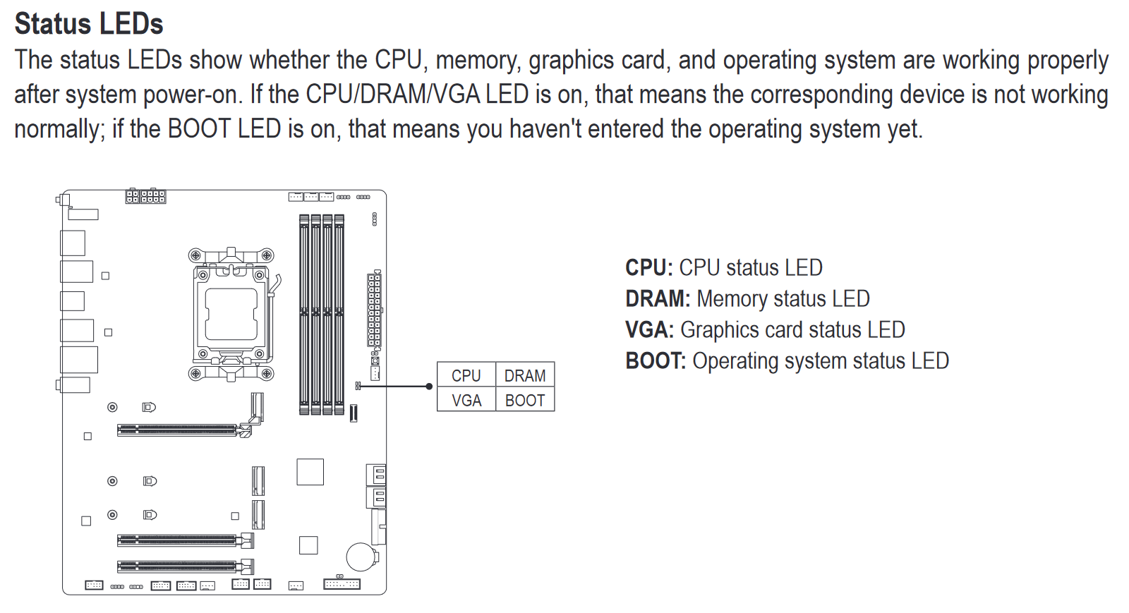

Ich weiß nicht ob sich die Boot LED auf das Betriebssystem bezieht oder aufs BIOS oder sonst was..
Beim Einschalten wird der POST (power-on self-test) durchgeführt:
UEFI (BIOS) Initialization phases:
  1. SEC (Security) phase:
    Pre-RAM code handles CPU initialization to create temporary stack in CPU cache.
  2. PEI (Pre-EFI initialization) phase:
    Finishes CPU initialization, discovers the DRAM, and determines boot mode (cold boot, S3, S4)
  3. DXE (Driver Execution Environment) phase:
    Loads drivers that initialize the rest of system hardware.
  4. BDS (Boot Device Selection) phase:
    Finds boot devices, loads the OS, and passes control over to the OS
Die LEDs leuchten in der Reihen dieser Phasen auf:
CPU > Arbeitsspeicher (DRAM) > Grafikkarte (VGA) > Datenträger mit dem Bootloader (z.B. Windows Boot Manager).
Leuchtet eine der LEDs dauerhaft, ist ein Fehler bei der Initialisierung aufgetreten, der beseitigt werden muss.
[Quelle: B650 AORUS ELITE AX / B650 AORUS ELITE User's Manual]
Leuchtet die "DRAM: Memory status LED" kann der Arbeitsspeicher defekt oder inkompatibel sein.
B650 AORUS ELITE AX / B650 AORUS ELITE User's Manual Seite 14
When installing a single memory module, we recommend that you install it in the DDR5_A2 or DDR5_B2 socket
Ein Test ist die Module einzeln im DDR5_A2 Slot zu verwenden.
Auf dem Foto sieht es wirklich so aus als fehle da ein Stecker. Habe auch gleich nochmal nachgesehen, aber das ist wohl die Rückseite des Steckers auf dem Bild. Am Netzteil sind gesteckt:
  • 2x MB, gehen beide zu dem so doof geslpitteten 24 Pin Anschluss recht am MB. (wie es Motorrad ja schon beschrieben hat)
  • 1x P4P8, endet in 2x 4 Pin Stecker (mit Beschriftung CPU 1 und CPU 2) und stecken im 8 Pin 12 V Eingang oben links für die CPU (der 4 Pin Eingang ist frei)
  • 1x SATA für die Lüftersteuerung, alle Lüfter drehen sich ruhig.
Wenn ich einschalte leuchten aber nur Memory (bleibt dauerhaft) und CPU (zweimal kurz), VGA und Boot LED leuchten oder blinken nicht.
Solange die "DRAM: Memory status LED" leuchtet, bleibt der Power-On Self-Test (POST) in der Pre-EFI initialization (PEI) Phase stehen, in der die Initialisierung der CPU abgeschlossen und der Arbeitsspeicher erkannt wird. Die Initialisierung ist ein Zusammenspiel vom Memory-Controller der CPU (IMC), dem Arbeitsspeicher und dem Motherboard und dessen UEFI inkl. AGESA. Die Ursache kann daher an einem dieser drei Komponenten oder dem UEFI liegen oder dem Zusammenspiel - Inkompatibilität.
Erst wenn die Pre-EFI initialization (PEI) Phase erfolgreich abgeschlossen ist, wechselt das UEFI in die Driver Execution Environment (DXE) Phase, in der die Treiber geladen und der Rest des Systems initialisiert wird.
