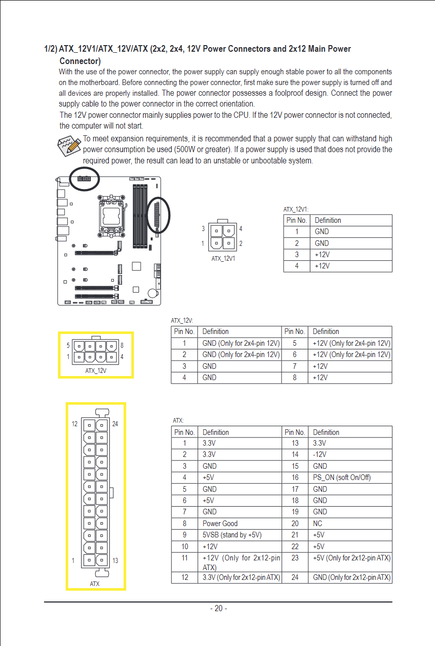

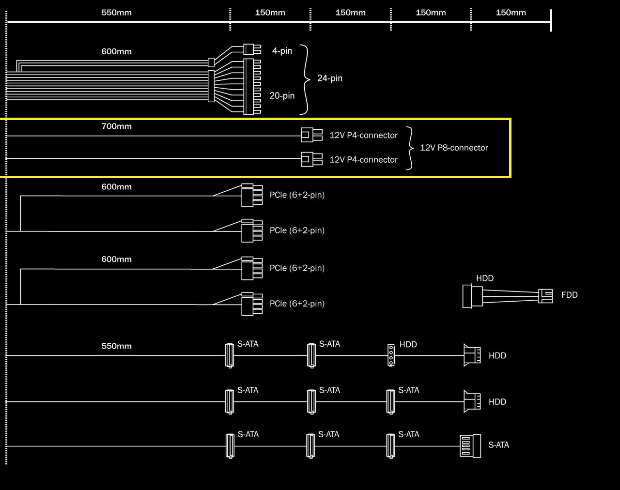

b) Vielleicht der Knackpunkt: Das Netzteil hat zwei 4 Pin Anschlüsse für die CPU Stromversorgung (Beschriftung P4 P8), das Mainboard hat einen 4 Pin und einen 8 Pin Anschluss für die 12V Stromversorgung. Ich habe nur den 4 Pin Stecker in die 4 Pin Buchse. So ist er anfangs auch hochgefahren und ich konnte die ersten Einstellungen vornehmen.

Ich kann die zwei 4 Pin Stecker auch nicht in die 8 Pin Buchse stecken, da er nicht passt. Auch gelesen habe ich, dass manche die zwei 4 Pin Stecker zu einem 8 Pin Stecker zusammenstecken können, das geht bei mir aber nicht.

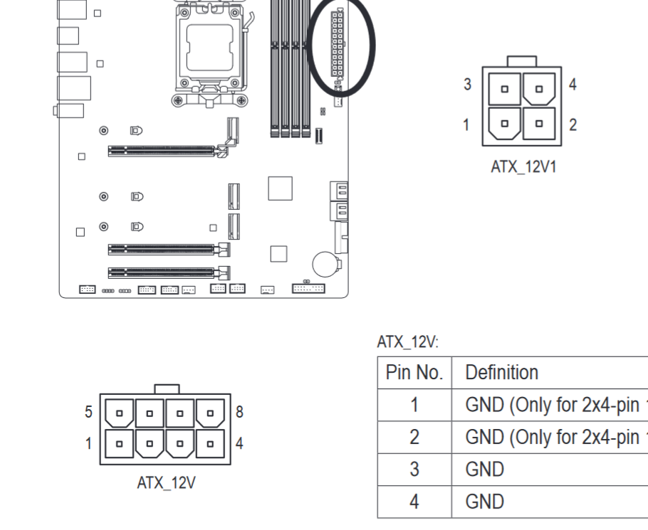

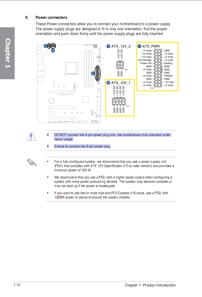

Dürfte zwar mit dem Problem nichts zu tun haben, aber definitiv eher die 8-Pin als die 4-Pin Buchse belegen.

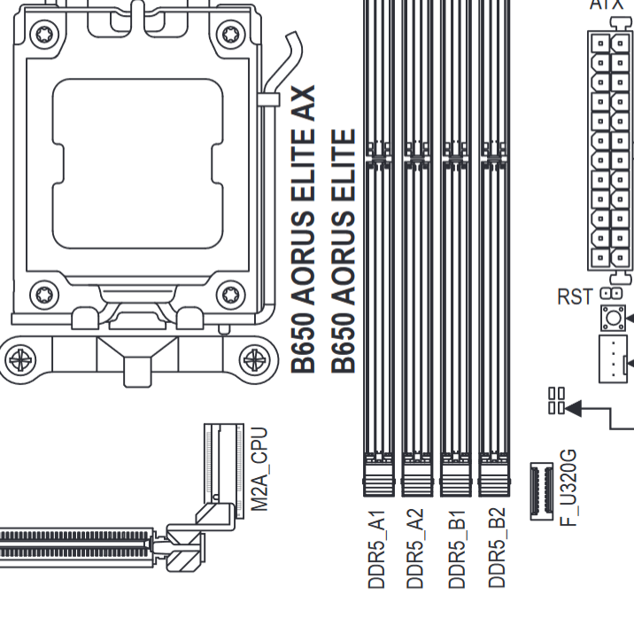

Drewkev schrieb:
Nein. In welchen Slots steckt der RAM denn?
Nachdem ich mehrere Möglichkeiten durchgetestet habe, steckt der Ram wie schon von Mindfactory geliefert in den Slots A2 und B2 (wie im Handbuch des Mainboards steht)

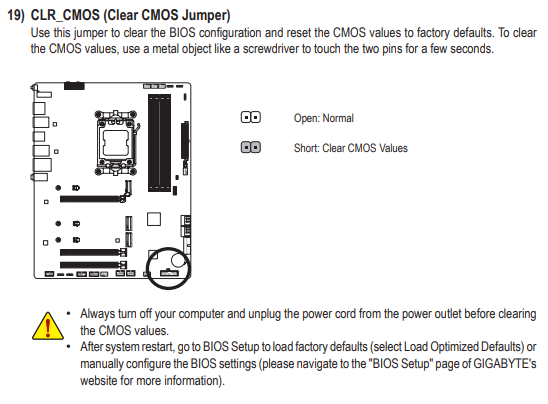

Drewkev schrieb:

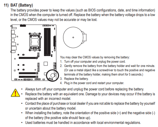

CMOS Clear schon durchgeführt?
Da bin ich mir leider nicht sicher. Ich habe zumindest die Batterie rausgenommen und auch den Resetjumper mit einem Schraubenzieher verbunden (paar Sekunden). Aber das sind Gebiete, da verlassen mich meine Kenntnisse..
PS: Und weil ich es öfter gelesen habe, habe ich auch alle Anschlüsse/Stecker vom Frondpanel vom Mainboard gezogen und getestet, mit dem gleichen Ergebnis. Inzwischen steckt wieder alles.
@Mart76
In der Regel A2 wenn dann, nicht A1.
Clear CMOS:
das ist murks.

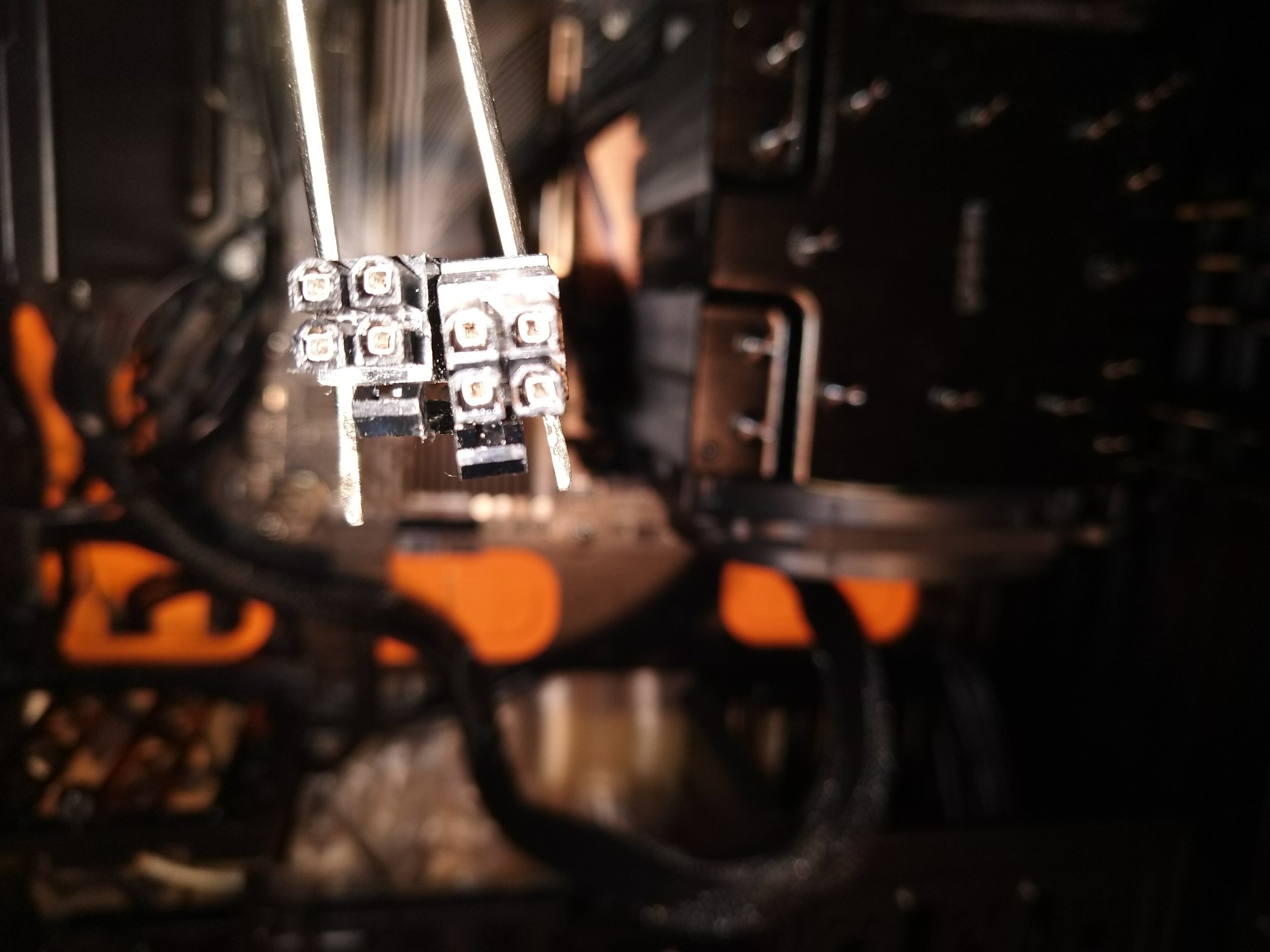

die stecker sind standardisiert, das muss passen. fotos bitte.

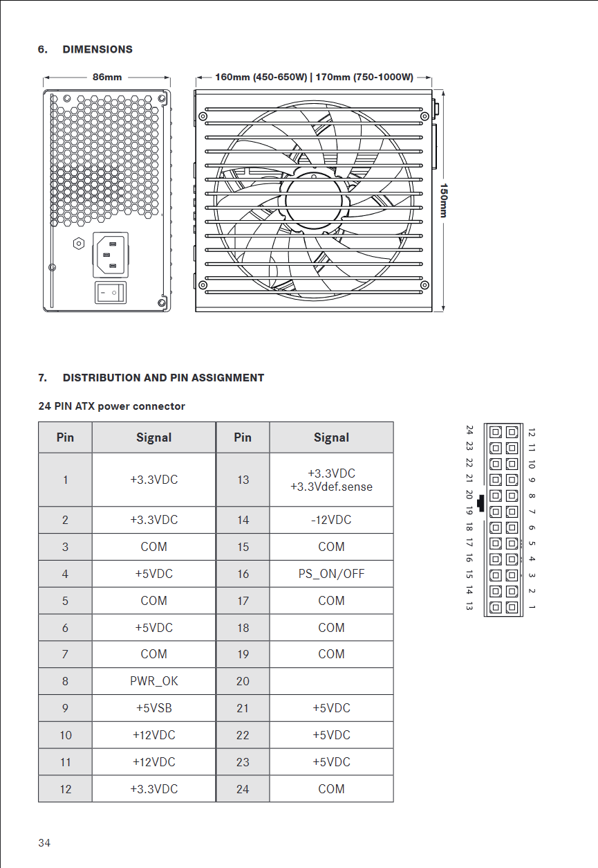

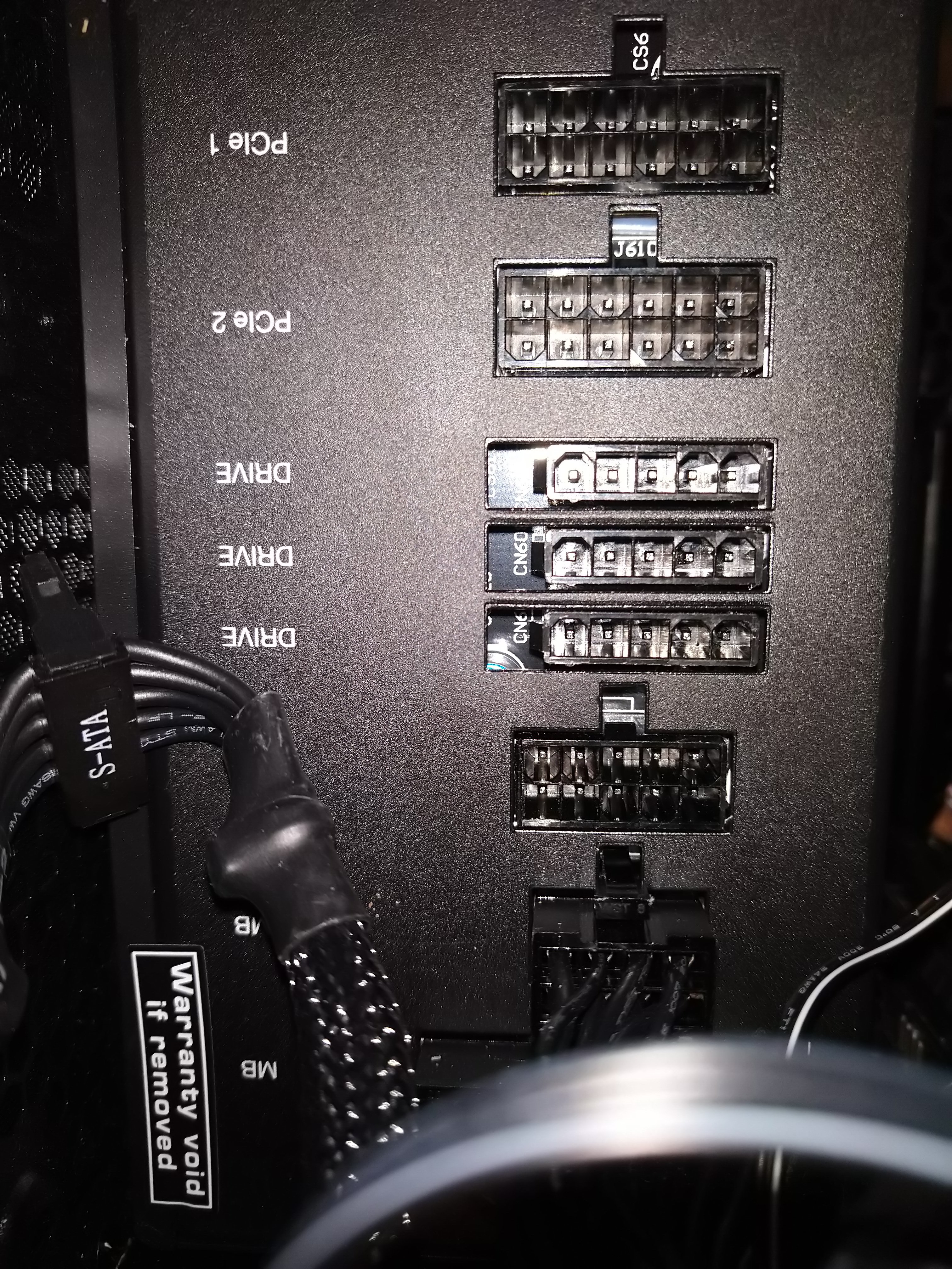

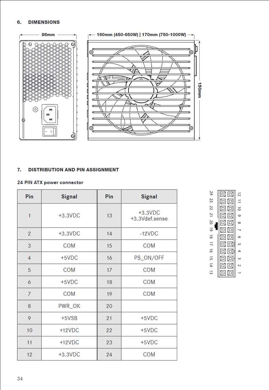

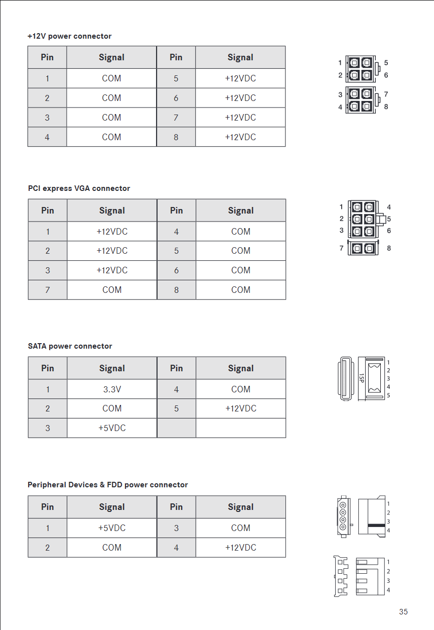

Weiß gar nicht so genau, von was ich Bilder machen soll.
Auf dem ersten das Netzteil, Kabel für die 12V CPU Stromversorgung ist auf dem Bild nicht gesteckt (Auch den Sata Stecker für die Lüfter sind (nur) auf dem Bild nicht gesteckt, da ich mir das 2x 4 Pin Kabel nichmal genauer anschauen wollte.
Die erste freie Buchse hat die Beschriftung P4 P8, ist nur auf dem Bild blöderweise durch das Kabel verdeckt.
Dann sind Bilder vom gesteckten Ram und den 2 x 4 Pin Steckern dabei.
das verwirrt mich auch. Wenn ich nur die Fachbegriffe kennen würde, könnte ich es besser erklären. So wird es etwas kompliziert, aber ich versuche es. Der zweite 4 Pin Stecker, hat keine "quadratischen Pins" sondern soweit ich erkennen kann, nur die mit abgerundeten Ecken. (Sorry für unfachmännische Ausdrücke)

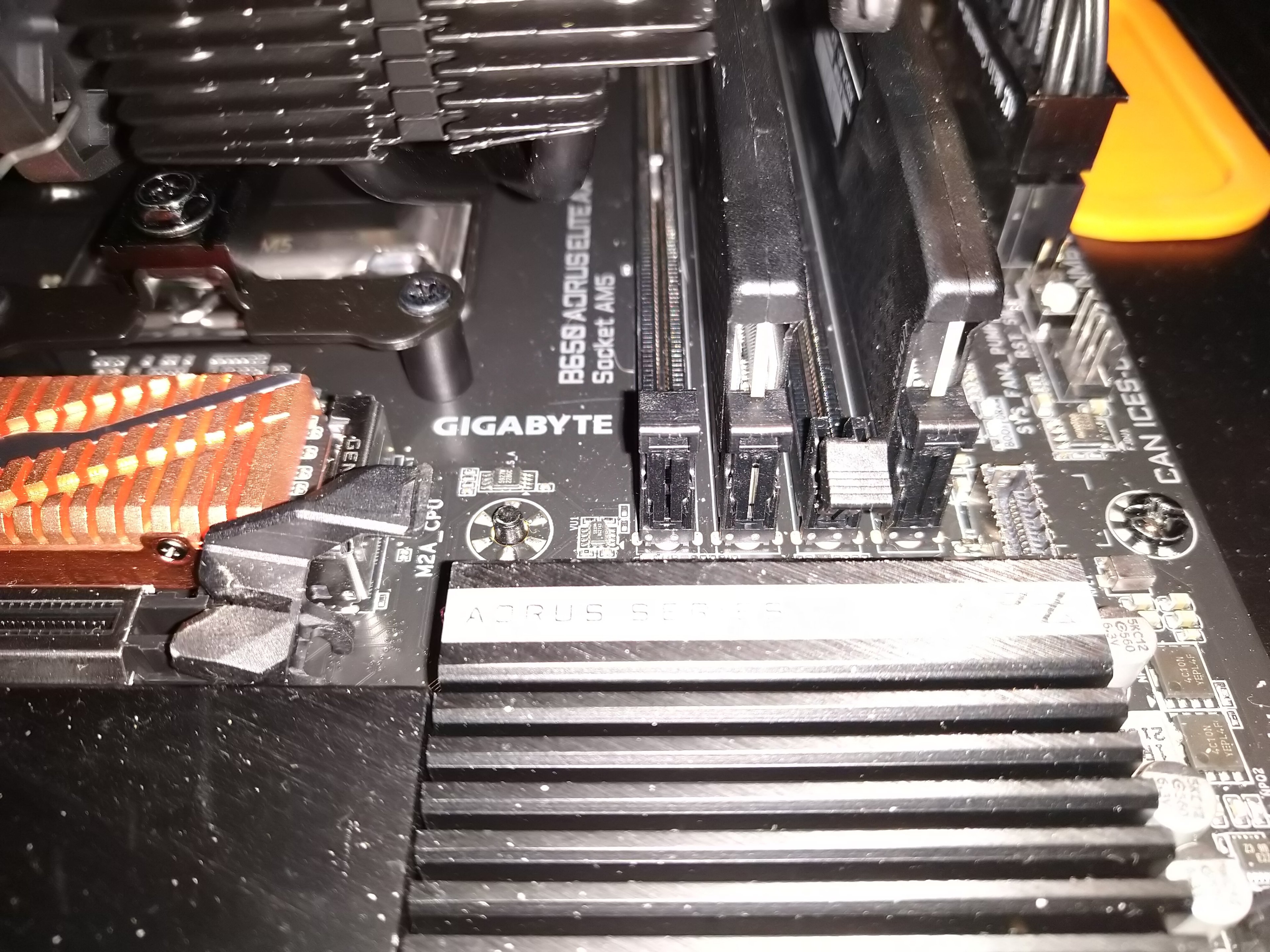

Auf dem Foto sieht man, dass der 24-Pin-Stecker neben dem RAM nicht richtig drin steckt. Bitte ganz einstecken.

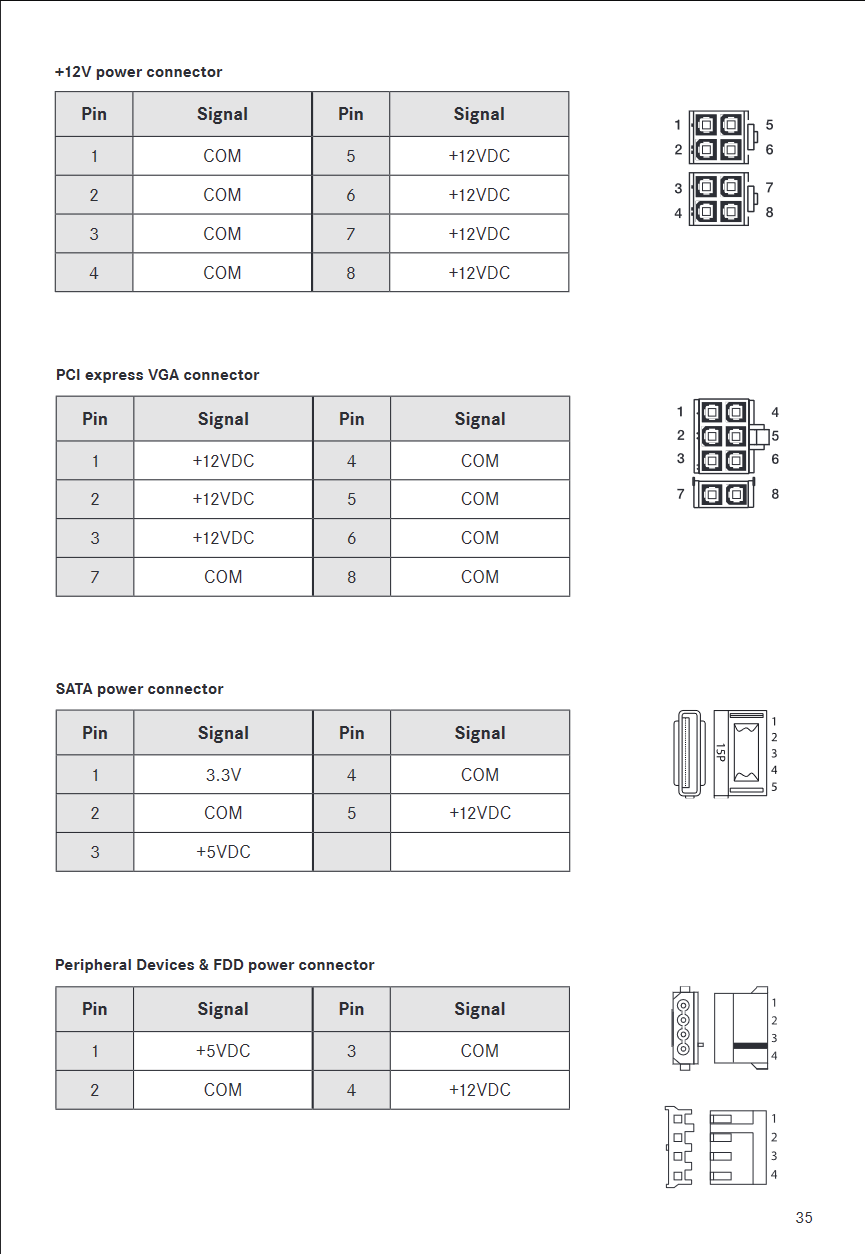

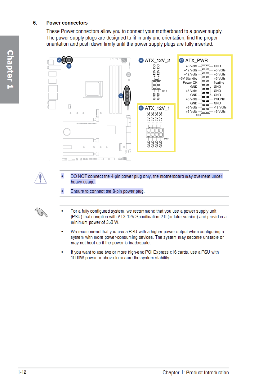

Hauro schrieb:
Bei EPS12V und ATX12V muss immer der EPS12V genommen werden!
Für einen Laien wie mich heißt das, nicht die 4 Pin Buchse am Mainboard, sondern in die 8 Pin?
(Ist 4 Pin gleich ATX und 8 Pin gleich EPS?)
