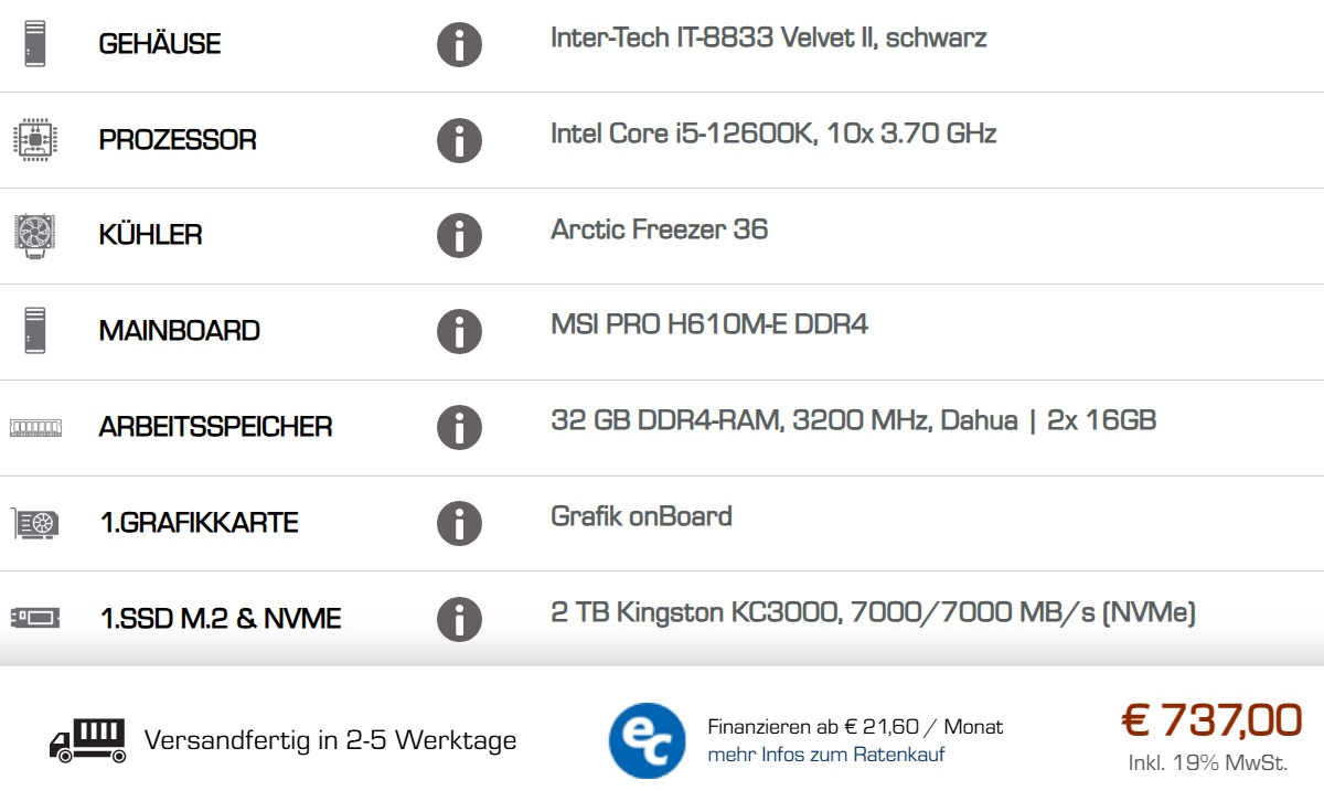

aber Intel ist mir einfach zu teuer im Moment im Vergleich zu AMD. Ich denke, dann würde ich eher den 8600G nehmen
Glaube nicht, dass der 8600G günstiger wird (12600K ist auch einen Tick schneller als ein 8600G):
