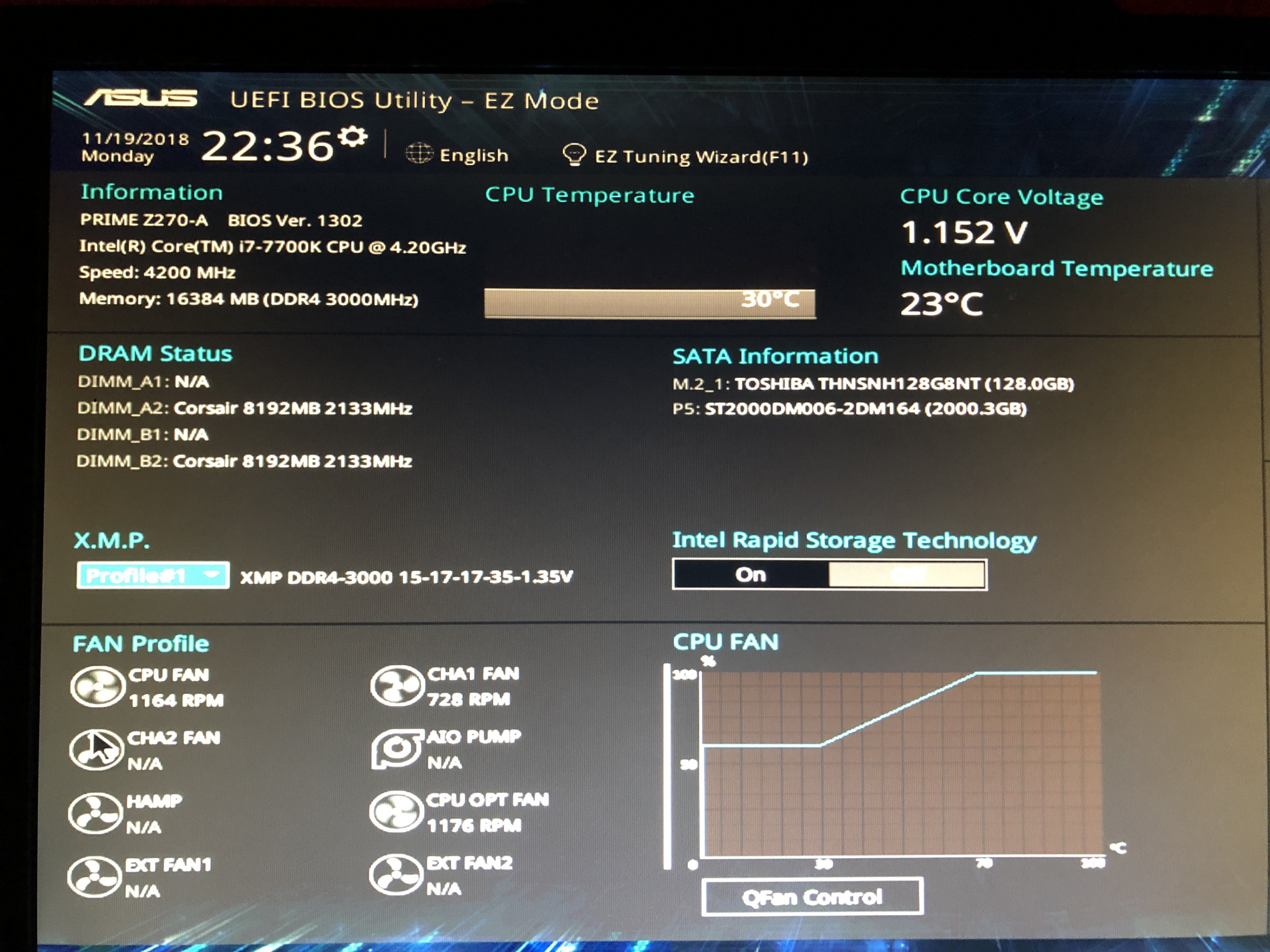

Mach mal nen Screenshot vom BIOS wo man die Q-fan Control Einstellungen für den betroffenen Lüfter sieht.
Reaktionen: FranzvonAssisi

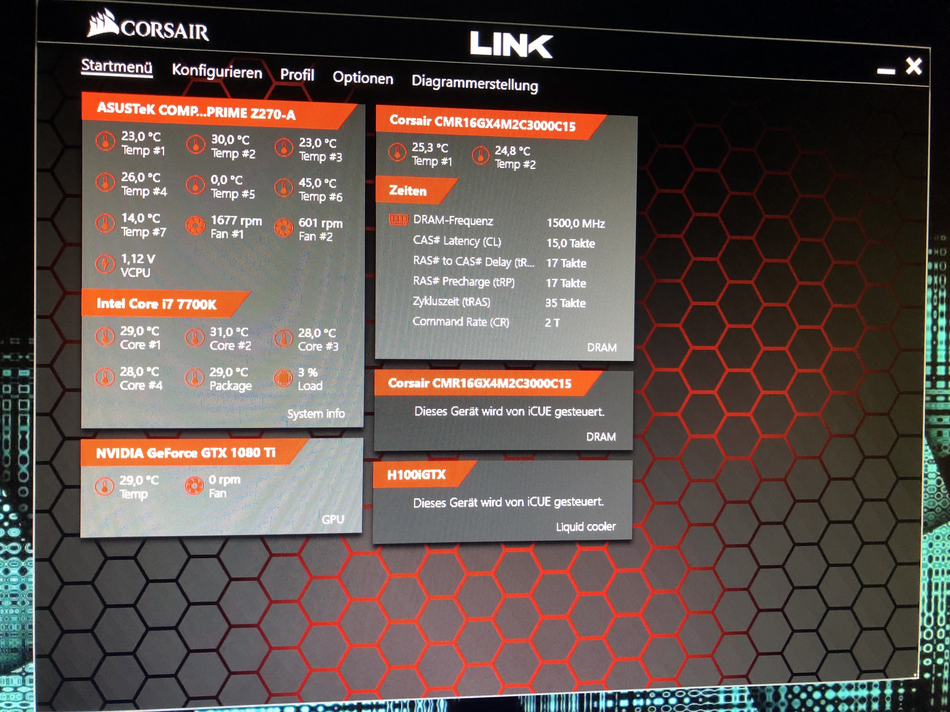

Meinst du so?
Einmal im bios wo man sieht das er auf 700rpm läuft und dann im windows auf 1670rpm.

Wie sieht denn die Lüfterkurve im BIOS aus von diesem Fan?
Und beim Corsair Link kannst du doch auch so Lüfterkurven einstellen. Was ist denn da eingestellt?
Im uefi hab ich eine lüfterkurve erstellt spricht aber im Windows betrieb nicht an.
Das juckt den nerv fan nicht, der will immer nur seine 100% geben.
Bei speefan und im asus tool hab ich schon mal versucht mit einer Konfiguration etwas zu erreichen, nimmt er aber keine Einstellungen an bzw werden vom Lüfter nicht ausgeführt.
Beim corsair link hab ich es nicht versucht.
Aber i denk da wird es das selbe sein.

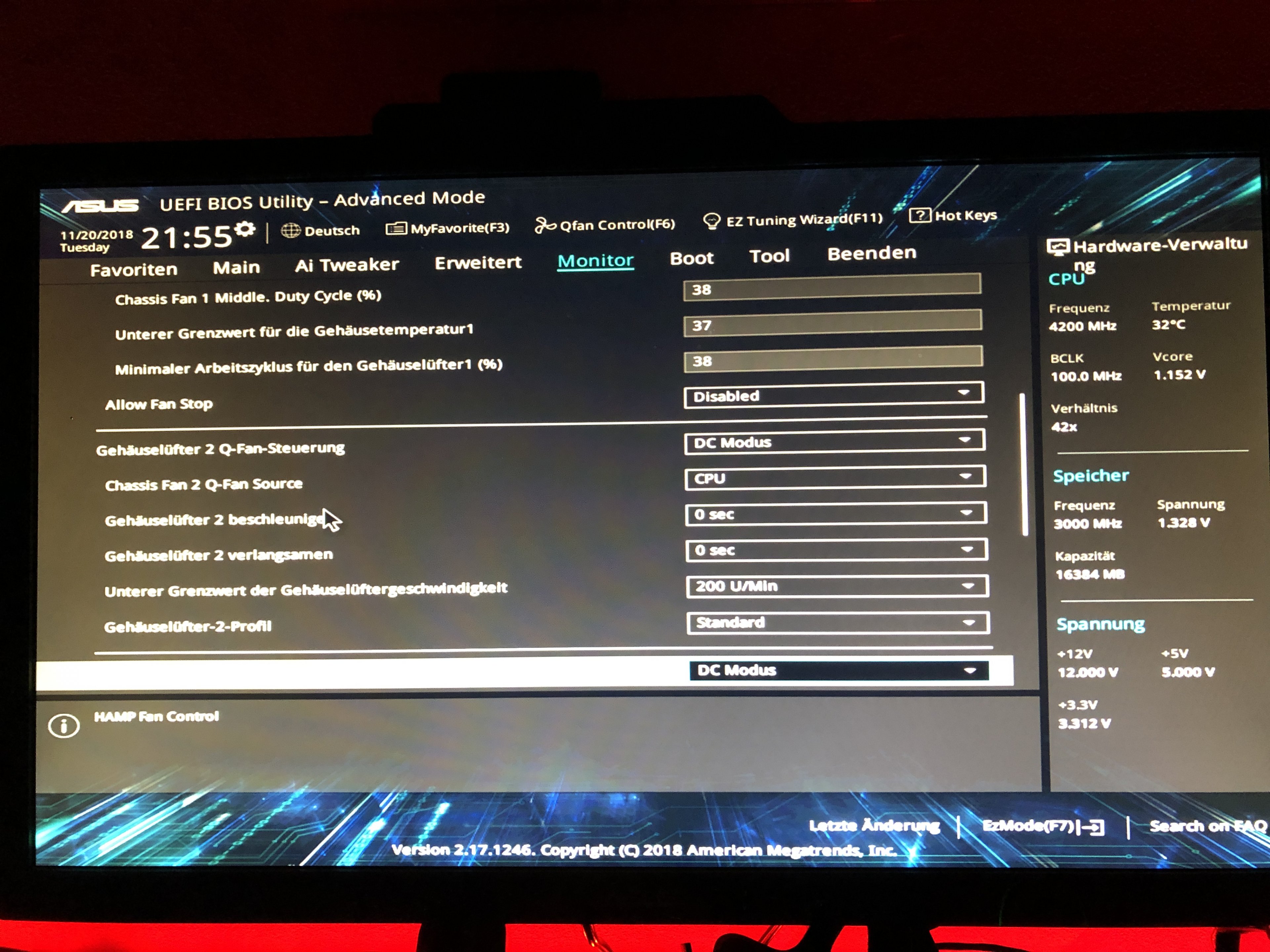

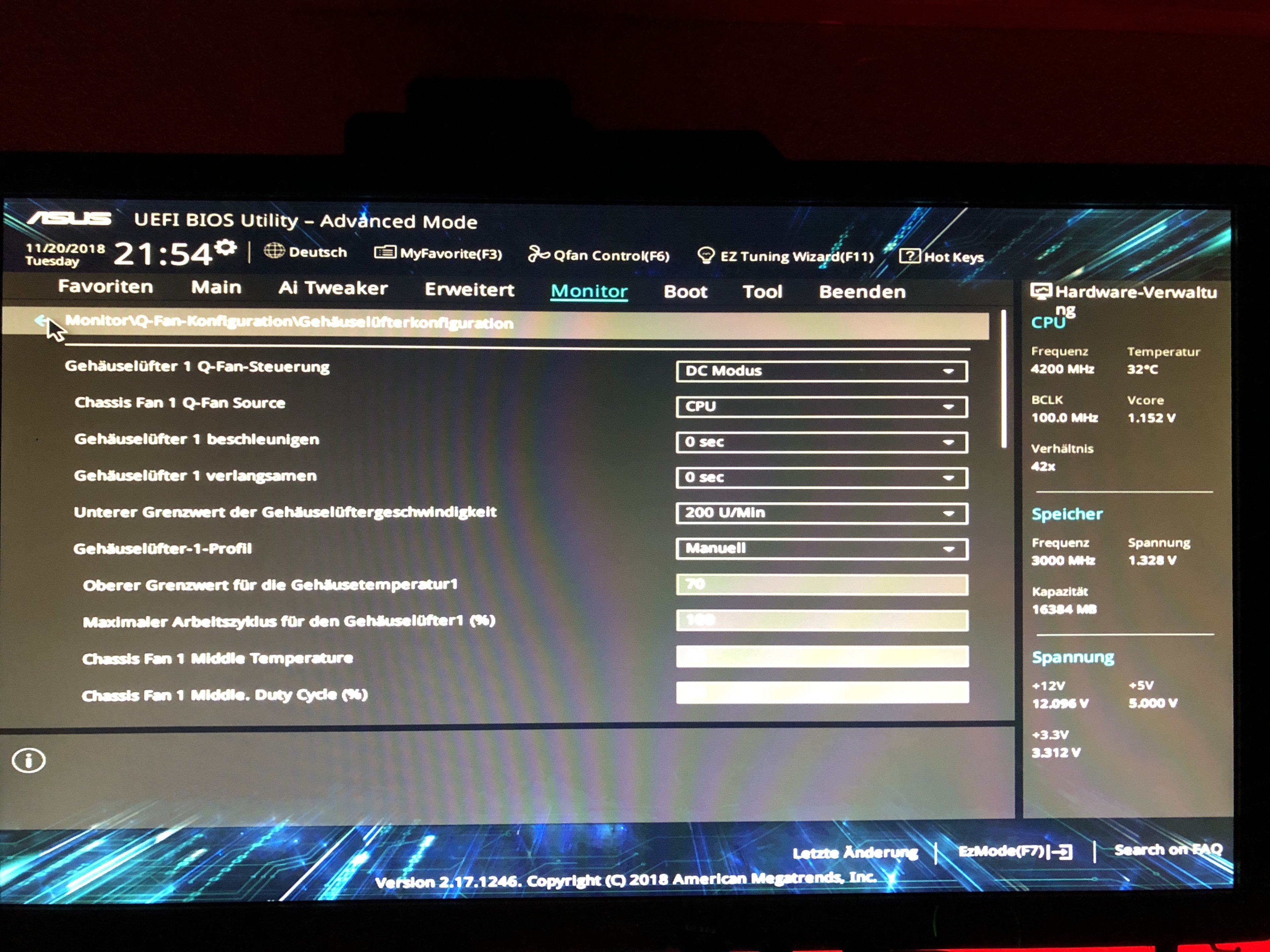

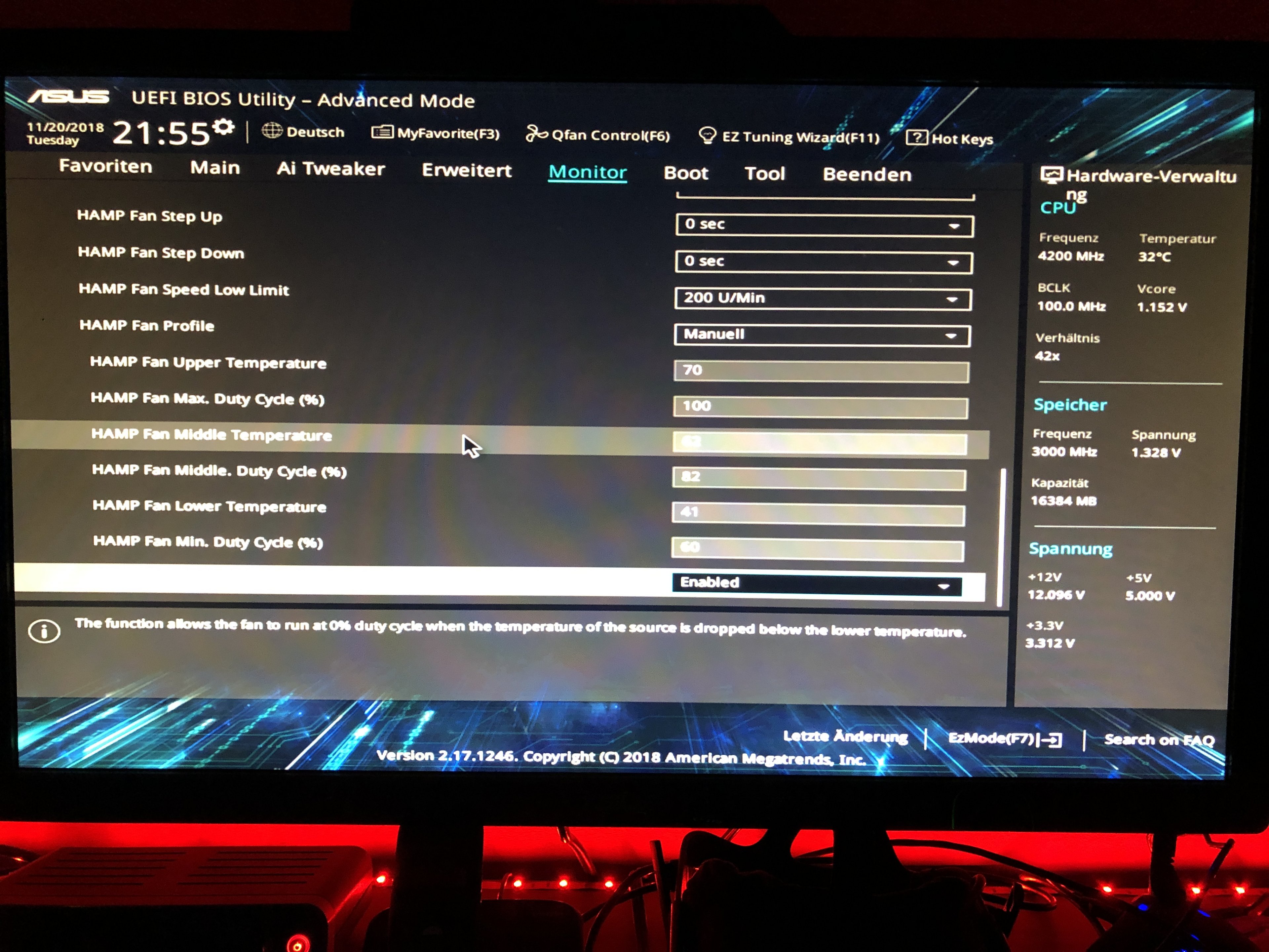

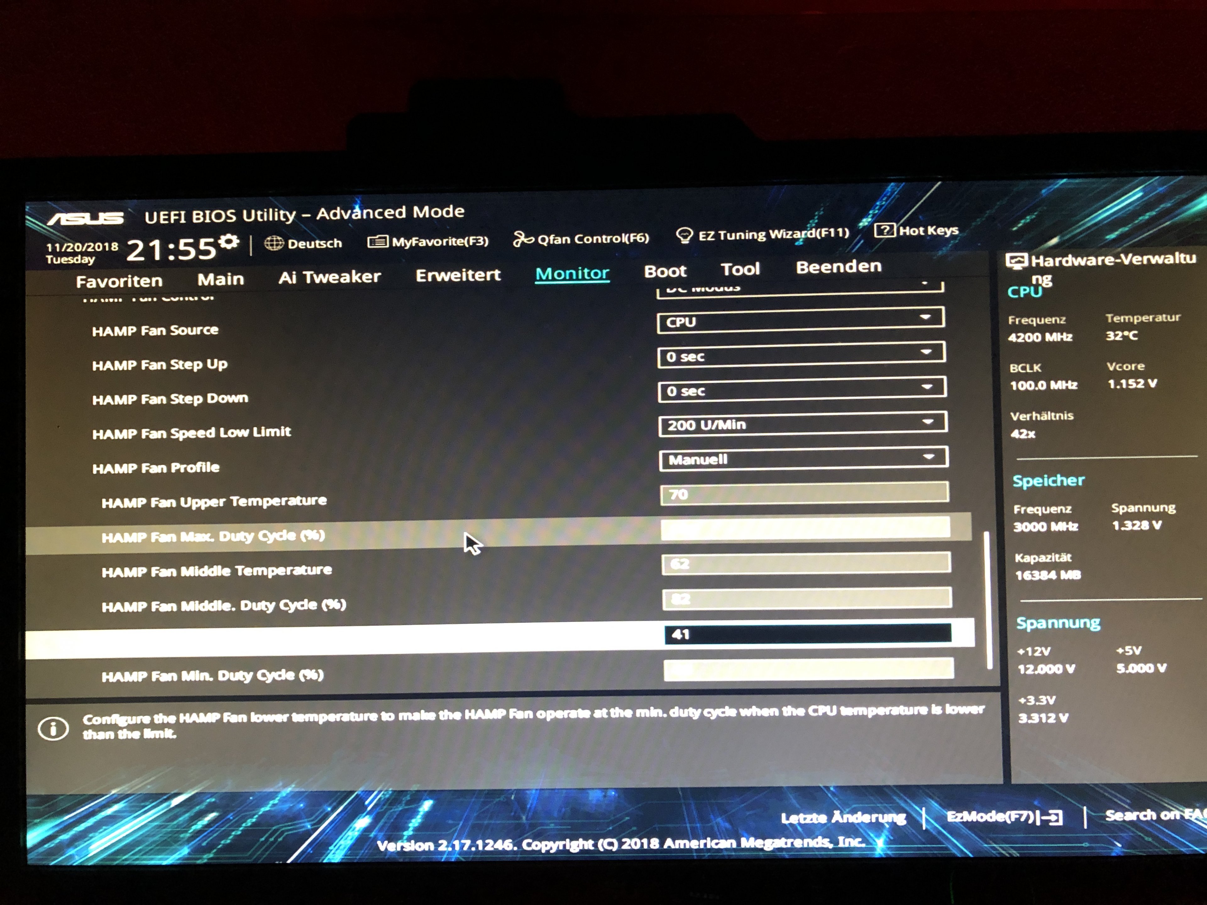

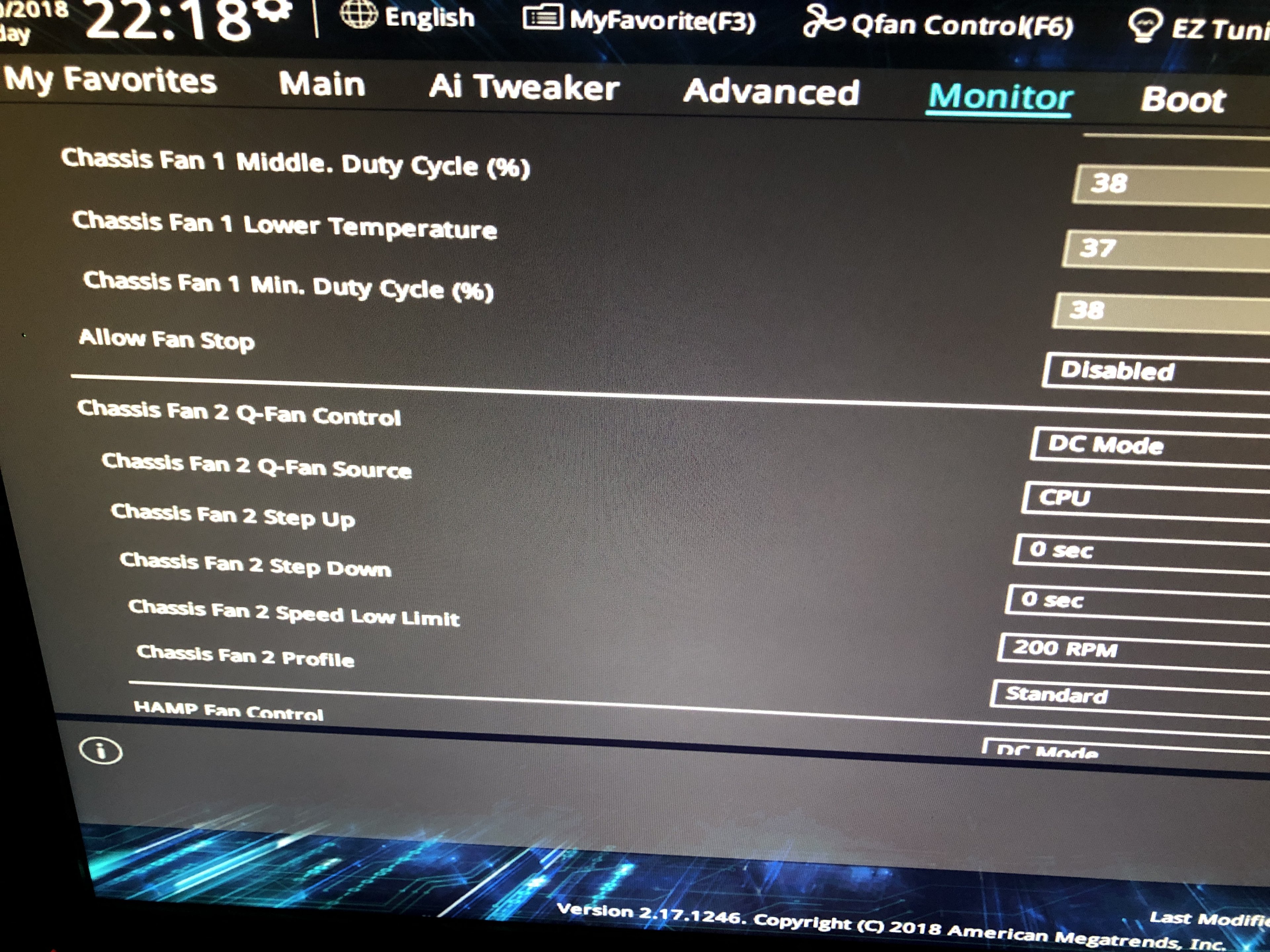

Nein ich meine nicht die BIOS-Übersicht im EZ-Mode. Bitte im Expert Mode unter 'Monitor' unter 'Q-Fan Configuration' -> 'Chassis Fan(s) Configuration' einen Screenshot der Werte für den entsprechenden Lüfter posten.
Okay, hab ich gemacht.
Da steht jetzt so einiges, da fehlt mir total der Überblick.
Vielleicht ist da irgendwo der Hund begraben.
Danke im Voraus

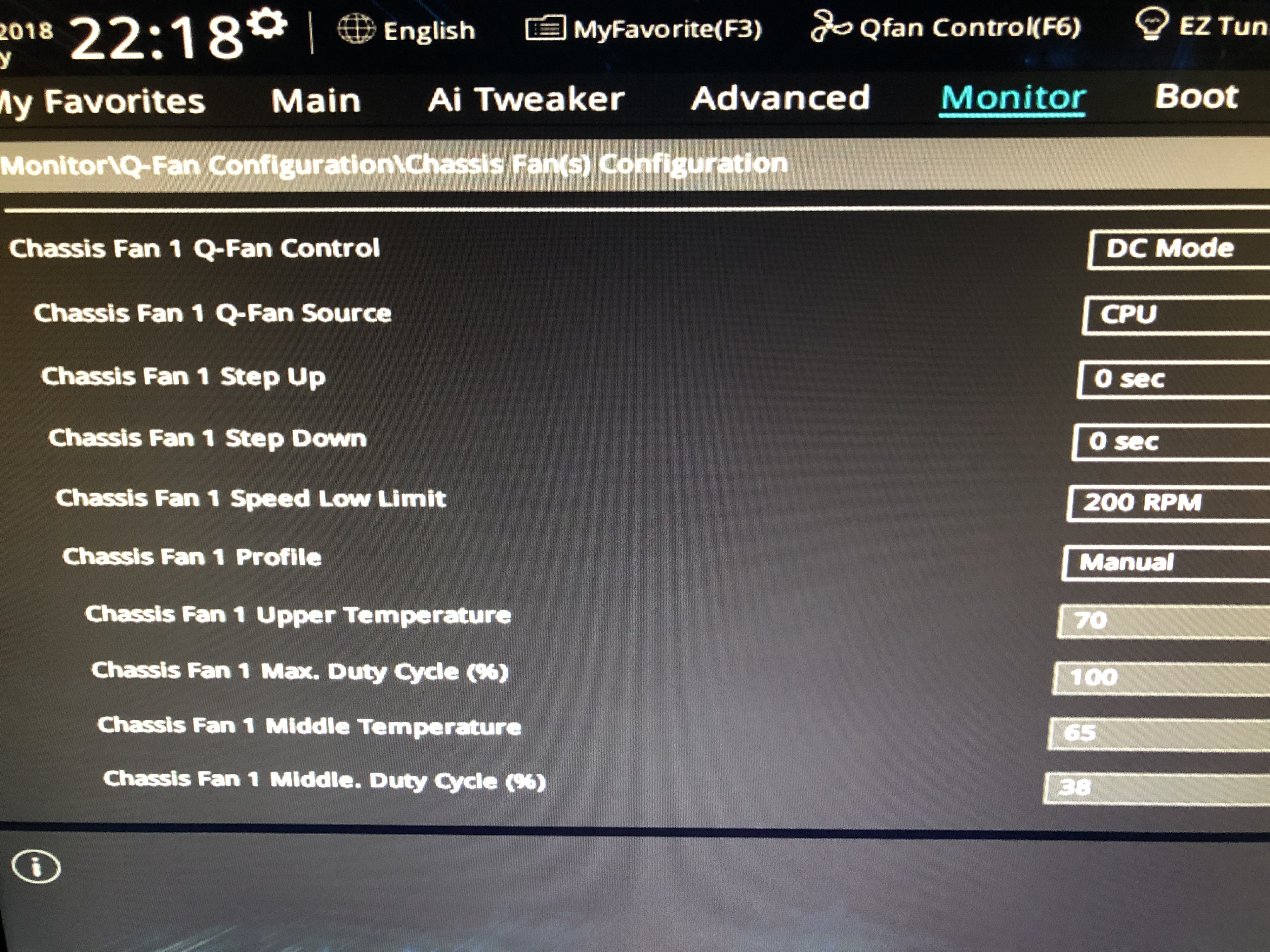

Geht ja um den Gehäuselüfter 1 oder? Genau dessen Werte kann man auf dem Bild nicht erkennen. Bitte auch so Fotografieren, dass alle 6 Werte der 3 Steps zu lesbar sind.
Ach je hast recht...sorry.
Jetz kann man es lesen

Wie hoch ist denn die CPU Temperatur, wenn das Problem auftritt?
Wenn du den 'Chassis Fan 1 Max. Duty Cycle' von 100% auf einen niedrigeren Wert stellst, dreht er dann weniger hoch?
Der CPU Fan regelt sofort nach dem Windows booten auf 100%.
Cpu hat unter 30 Grad.
Mh weiß ich nicht, noch nicht getestet.
Hmm ja, unter 30° sollte die Lüfterkurve wirklich nicht anspringen. Auf der anderen Seite sind <30° eigentlich fast schon unrealistisch wenig, wobei das natürlich hauptsächlich von der Raumtemperatur abhängt. Erwähne ich nur der Sicherheit halber, nicht dass dein Tool falsch ausliest.
Wenn das Runtersetzen der 100% nichts bringt, pfuscht dir definitiv etwas anderes in die Lüftersteuerung rein. Was bei einem freshen Windows natürlich nicht sein darf. Bliebe dann noch die Möglichkeit ob man mit anderen Einstellungen eher zufällig was erreichen kann. Also für den CHA1 Fan zB nicht die CPU Temperatur als Referenz zu wählen, sondern eine andere Quelle. Ein BIOS Update/Downgrade wäre auch noch eine Möglichkeit, vielleicht hat sich in der von dir verwendeten Version ein Fehler eingeschlichen. Ich selber habe wohl eine andere Version als du drauf, denn bei mir lassen sich die minimalen Duty Cycle Werte nur bis auf 60% runter einstellen. Ist aber noch die Uraltversion 0906 (ohne Microcodepatches).
Was natürlich als Notanker immer geht, ist den Lüfter ersetzen und gegen ein langsamer drehendes Modell tauschen.
