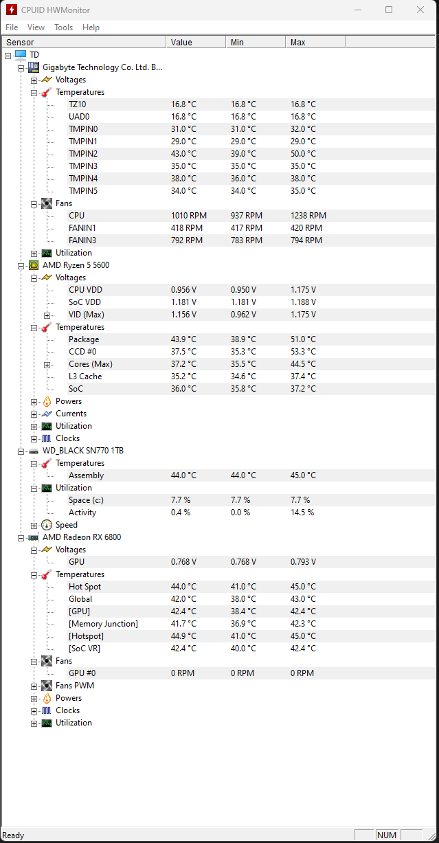

Im IDLE sieht es bei mir so aus:
Sieht das auf den ersten Blick mal gut aus?
Völlig normal, ja
Warum nicht unter Last getestet?
Sowohl im Idie als auch unter Last sind unter 90 Grad im grünen Bereich.

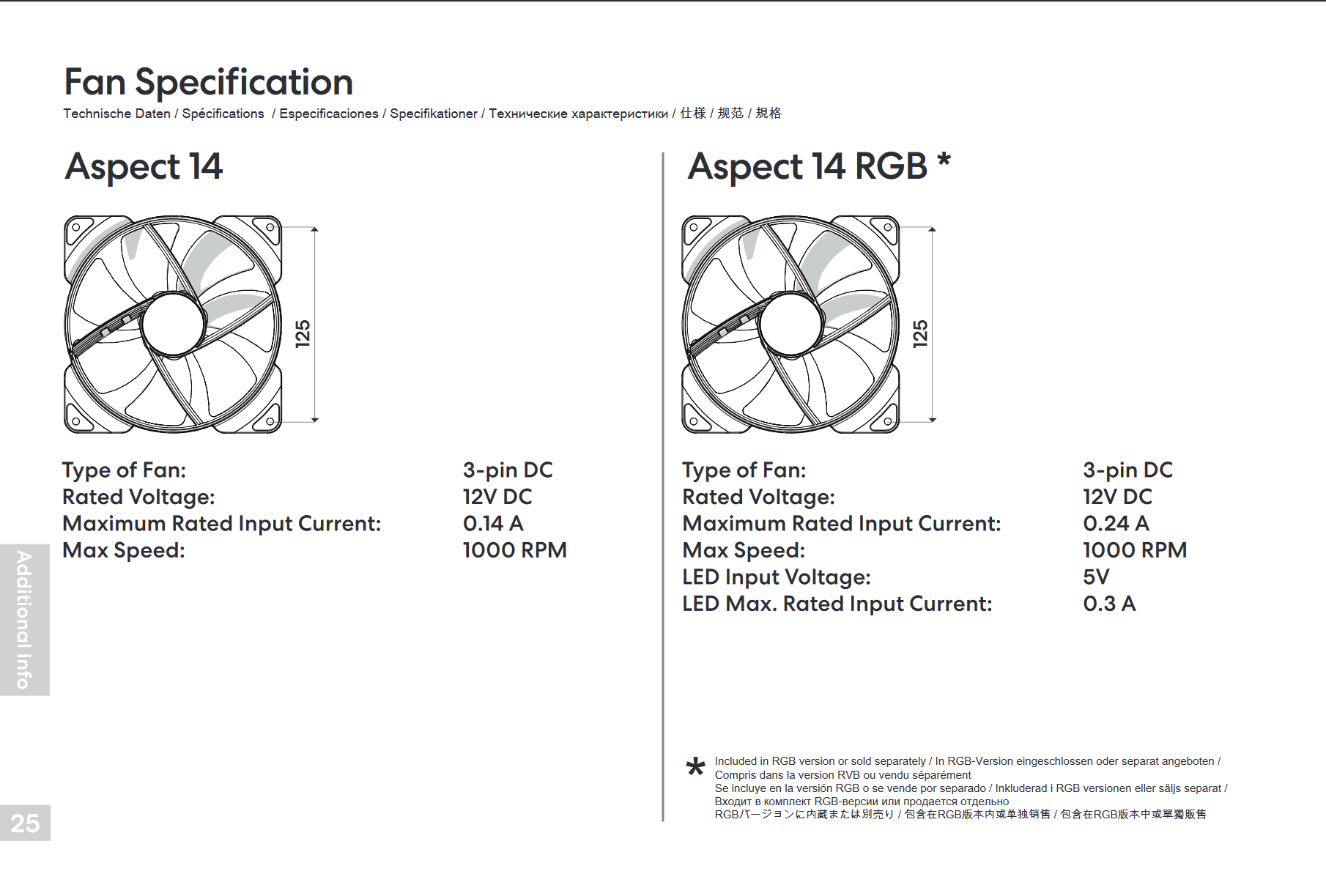

Meine Zwei Frontlüfter laufen als 1 Fan (sind zusammen gesteckt). Werden also nur als einer erkannt. Bei 20% laufen die schon 500 rpm. Angeben sind sie mit 1000 rpm. Muss ich die 500 z.B. durch zwei Teilen weil es zwei sind?
ZauberTyp schrieb:
Fractal Design Focus 2
[Quelle: Bedienungsanleitung]
Aspect 14
Anlaufspannung 7 V
Nein, die Lüfter sind parallel geschaltet.
Pro Anschluss kann nur eine Drehzahl ausgelesen und angezeigt werden.
Der Bedienungsanleitung nach sind 3-Pin Lüfter verbaut, die über die Spannung (V) gesteuert werden. 4-Pin PWM-Lüfter werden über das PWM-Signal gesteuert, die Einstellung erfolgt hier in der Prozent-Angabe der Maximal-Drehzahl - Maximal-Drehzahl 1.200 U/Min bei 50% etwa 600 U/Min.
Hat der Aspect 14 denselben Drehzahlbereich wie der Aspect 14 PWM liegt diese bei 500 - 1.700 U/Min und die 500 U/Min ist die Minimaldrehzahl.

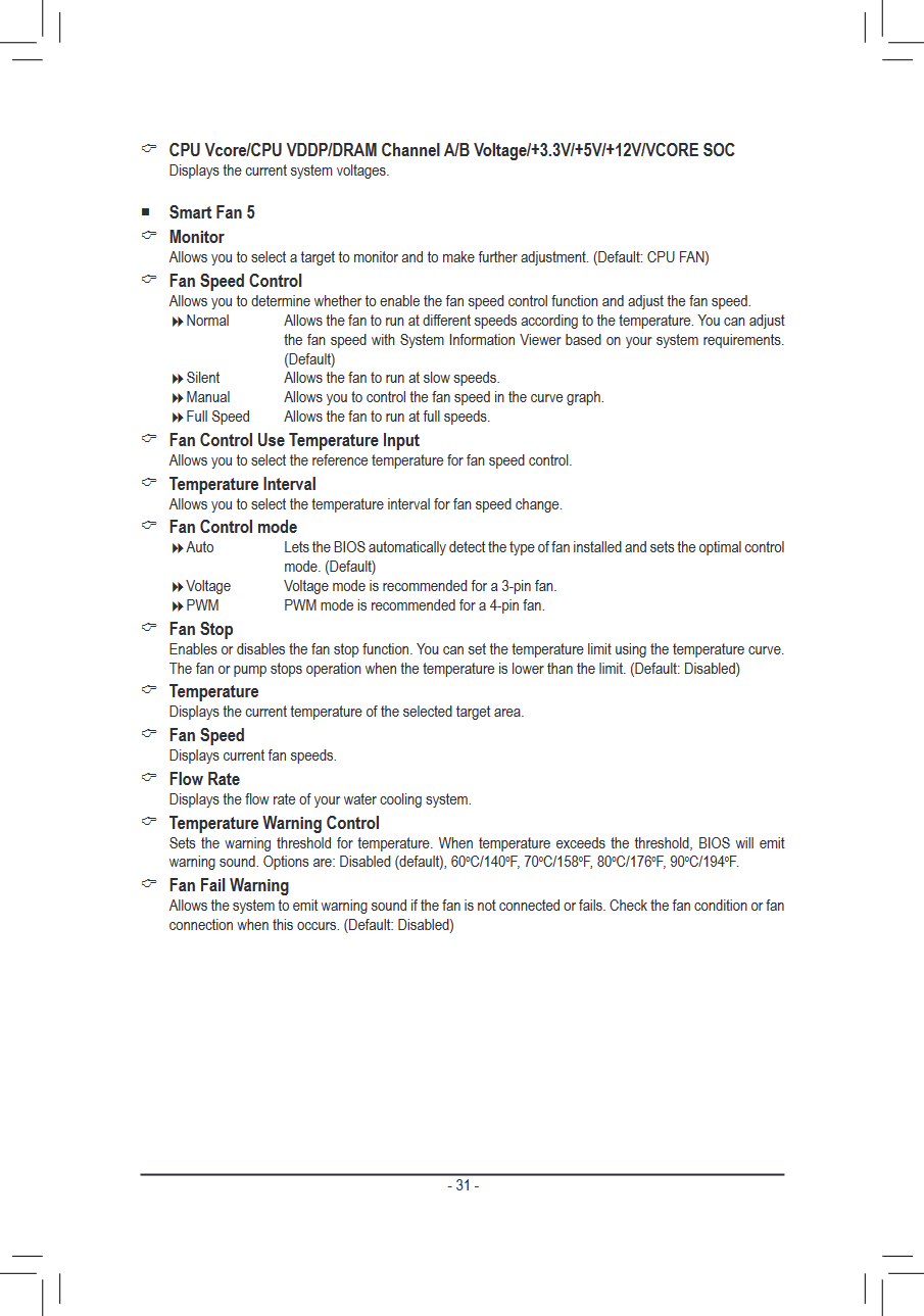

ZauberTyp schrieb:
Gigabyte B550 Aourus Elite V2
GIGABYTE B550 AORUS Elite V2
[Quelle: B550 AORUS ELITE AX V2 / B550 AORUS ELITE V2 User's Manual]

ZauberTyp schrieb:
3. Wie würdet ihr die CPU Lüfter Geschwindigkeit einstellen? Ich fühle mich da wirklich sehr unsicher.
Zur Architektur, Fertigung und Temperatur, siehe Beitrag #17 (Ryzen 5950x fragen!). Hier wird verwiesen auf den Beitrag #10 (Bios cpu kühler einstellen).
Über das Temperatur-Intervall wird lässt sich die Änderung der Lüftergeschwindigkeit anpassen - verzögern:
Temperature Interval
Allows you to select the temperature interval for fan speed change.
