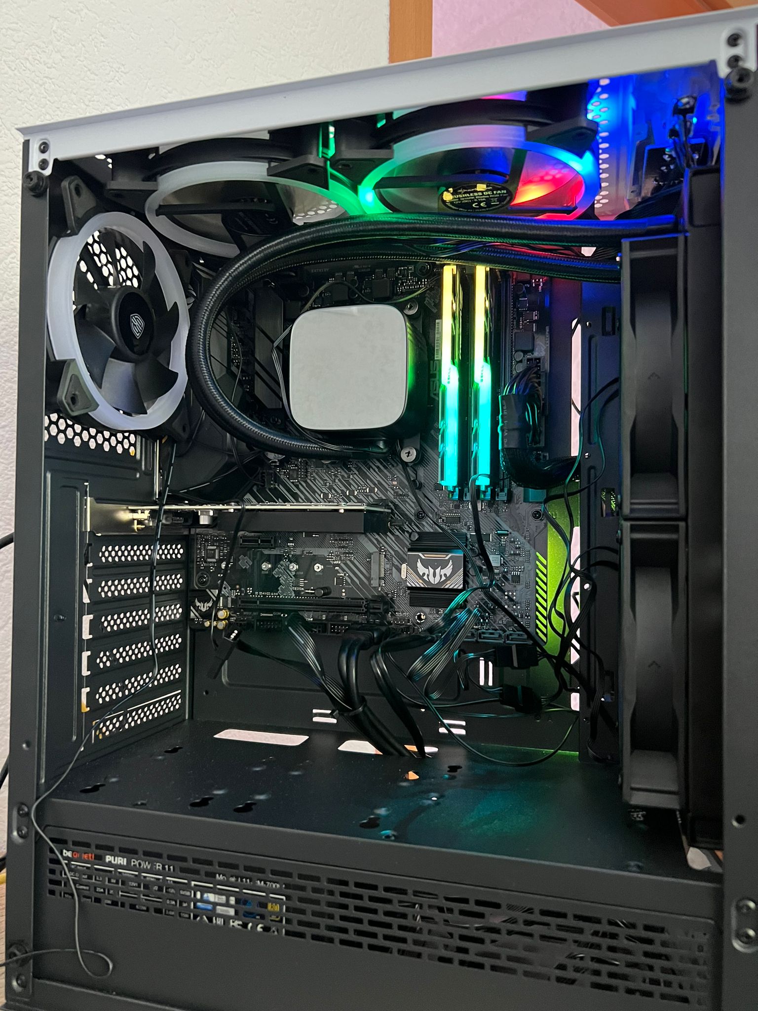

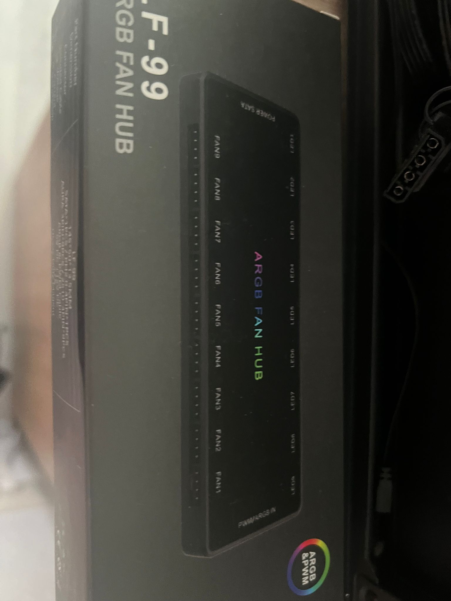

Alle Lüfter funktionieren zwar, jedoch funktioniert die RGB nicht, nur einer funktioniert zum teil. Alle Lüfter sind an einem Fan Hub angeschlossen und davon funktioniert nur einer zum teil, er leuchtet blau rot grün wie auf dem Bild zu sehen. Den Fan Hub habe ich von Amazon bestellt, auf der einen Seite schließt man den Lüfter an und auf der anderen Seite die RGB Beleuchtung des Lüfters
was habe ich falsch gemacht?

das ist ein Hub, kein Controller. Das bedeutet zur Steuerung muss der Hub an ein Gerät angeschlossen werden, welches wiederum die Steuerung übernimmt, z.B. Anschlüsse am Mainboard.
Wenn der Hub wie auf der Produktpackung vor Dir liegt, ist folgendes anzuschließen:
  • SATA Strom links
  • PWM-Lüfter unten
  • ARGB Anschlüsse oben
  • Kabel zum Mainboard rechts (einmal PWM, einmal ARGB)
Dann kannst Du im UEFI/BIOS oder über die Software vom Mainboard (Asus?) etwas einstellen, was dann von allen Komponenten übernommen wird. Ein Hub kann die Lüfter nicht einzeln ansprechen sondern das Signal geht parallel an alle Geräte.
Übrigens ergibt die Orientierung der Lüfter im Deckel keinen Sinn. Du saugst Luft ins Gehäuse. Die Lüfter am Radiator vorne kann man nicht erkennen. Diese sollten reinsaugen (durch den Radiator), die Lüfter oben/hinten sollten rauspusten.

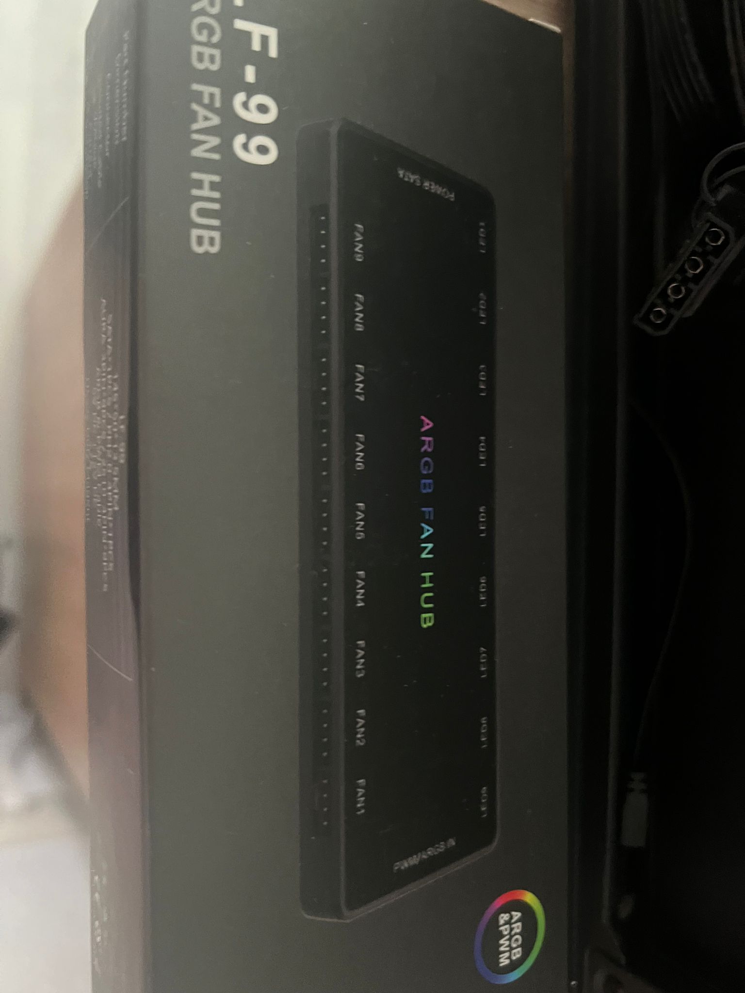

Mein Mainboard hat nur einen 4 Pin RGB Anschluss, deshalb kann ich glaub den Fan Hub nicht benutzen
kennen sie vielleicht einen guten Fan Hub der passen würde?
Bitte einmal den Namen des Mainboards angeben. Laut Bild müsste es irgendein Asus TUF Mainboard für AMD AM4 sein. Sofern es wirklich keinen einzigen ARGB Anschluss hat (also 5V RGB), dann ist der gekaufte Hub inkompatibel.
Dann müsste halt ein RGB Hub (12V RGB) gekauft werden. Davon gibt es auch genug bei Amazon im Angebot:
https://www.amazon.de/YACSEJAO-Cont...8556429&sprefix=rgb+fan+hub+12v,aps,80&sr=8-3
https://www.amazon.de/Thermalright-...29&sprefix=rgb+fan+hub+12v,aps,80&sr=8-5&th=1
Aber meine Lüfter haben einen 3 Pin Stecker
tatsächlich hat das Board nur einen einzelnen 12V RGB Anschluss. Wenn Du Deine 5V ARGB Lüfter leuchten lassen willst, benötigst Du einen separaten Controller. Den Razer habe ich Dir bereits verlinkt. Viel mehr Auswahl kenne ich nicht, da Corsair / LianLi Controller mit ihren speziellen Steckern anbietet.
Eine Alternative wäre noch das Farbwerk von Aquacomputer: https://shop.aquacomputer.de/Ueberwachung-und-Steuerung/farbwerk-fuer-RGBpx/farbwerk-360::3798.html
Edit: bevor Du jetzt 50€ in einen RGB Controller investierst, wäre vielleicht auch ein neues AM4 Board eine Option.
