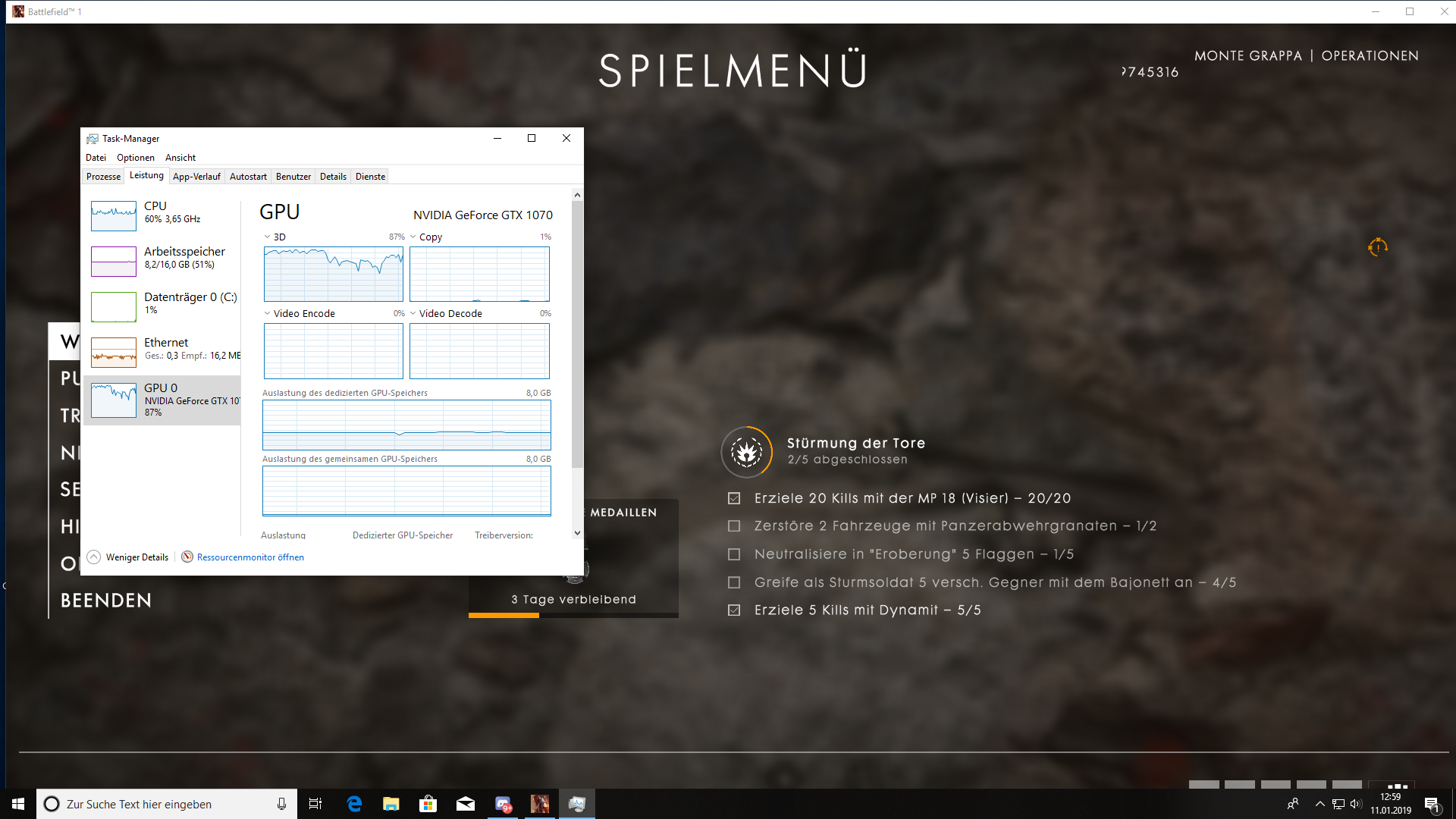

Versuch mal bitte ein Bild deines Task Mangers zu machen (den Reiter Leistung auswählen) während du gerade ein Game offen hast. Damit lässt der Flaschenhals relativ gut erkennen.
Reaktionen: Prof-Falmer
Solange ich nicht mittem im Gefecht bin, erreiche ich teilweise auch 100 FPS.

Du hast 6 Kerne an einem Speicherinterface hängen. Das ist einfach zu eng.
