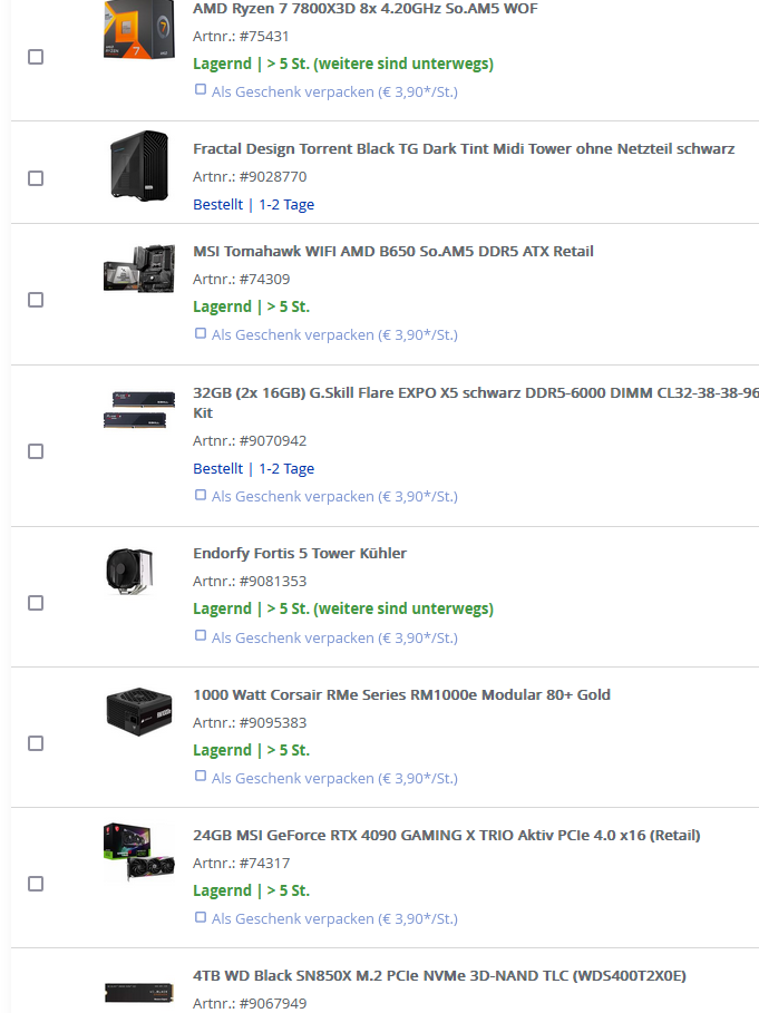

Dann darf man die Teile aber auch gerne mitteilen. Es ist ja hier kein Ratespiel, welche Hardware du verbaut hast.
Reaktionen: SuperHeinz, Asghan, Goltz und 2 andere
Das stimmt natürlich, entschuldige da hab ich nicht dran gedacht weil ich davon ausging dass es irrelevant wäre für mein Problem.
Das habe ich alles:
