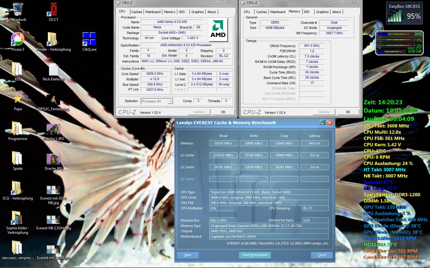

Hier zickt der Ram auch rum,habs aber bis jetzt nicht weiter getestet.CL8 geht leider auch nicht mit nem Teiler von 4(800),da will das Mobo nicht mehr Starten.
