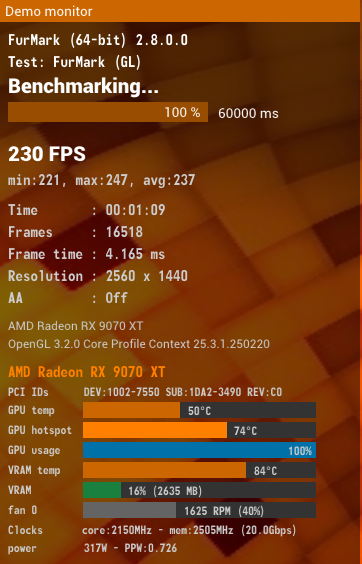

Furmark 2.8.0.0 64 Bit läuft problemlos durch, sowohl OpenGL als auch Vulkan.
Dabei zieht sie ~320 Watt und läuft durchschnittlich mit ~2250Mhz und liefert ~240fps, Temperaturen sind auch voll in Ordnung.
Den eingebauten CPU Burn Test hab ich auch mal spasseshalber laufen lassen, läuft auch einwandfrei.

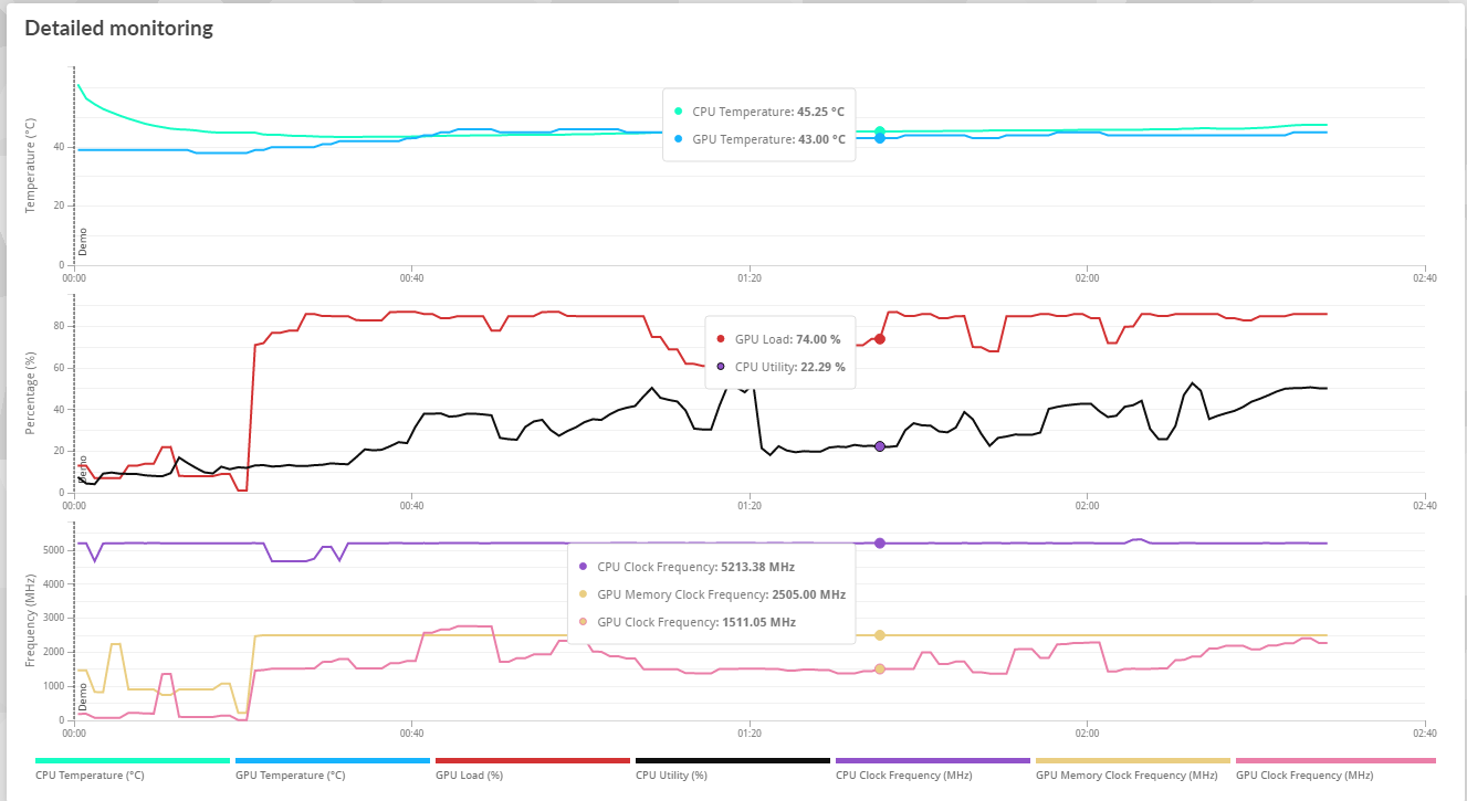

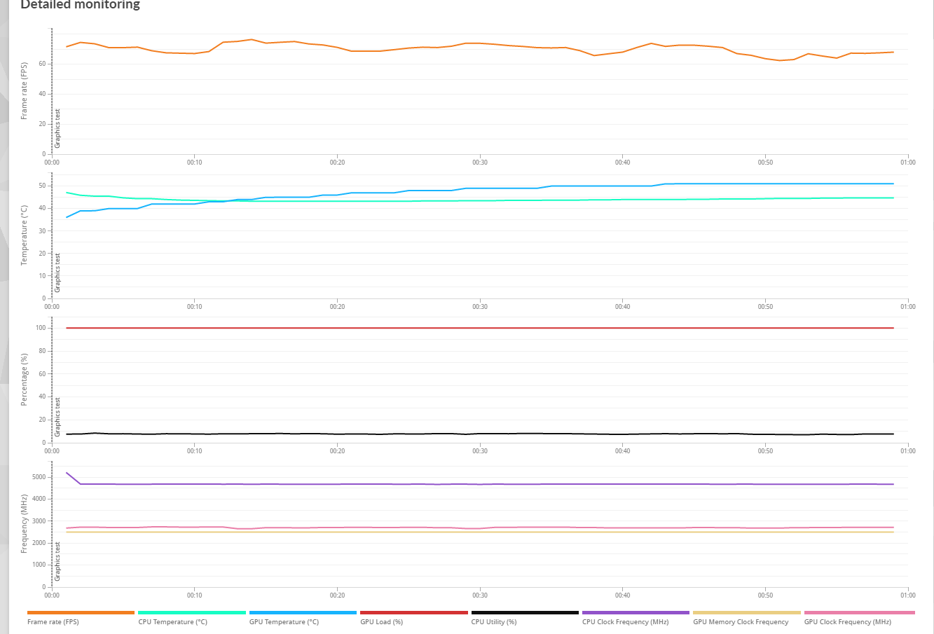

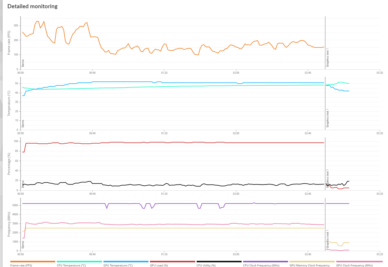

Ich probier jetzt mal 3d mark
Hab jetzt hier nur die Demo Version von 3d mark, aber besser als nix...
Steelnomad läuft durch:
Timespy läuft durch:
Firestrike läuft durch:
Ok, unter Last also alles stabil.

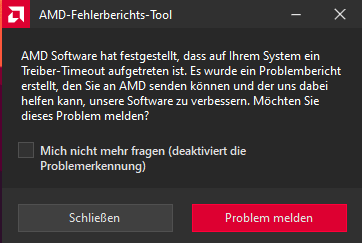

Ich bekomme dann eine Aufforderung von AMD Adrenalin einen Bug report zu submitten.
Mit der Treiber-Timeout Meldung nehme ich an?
Genau
