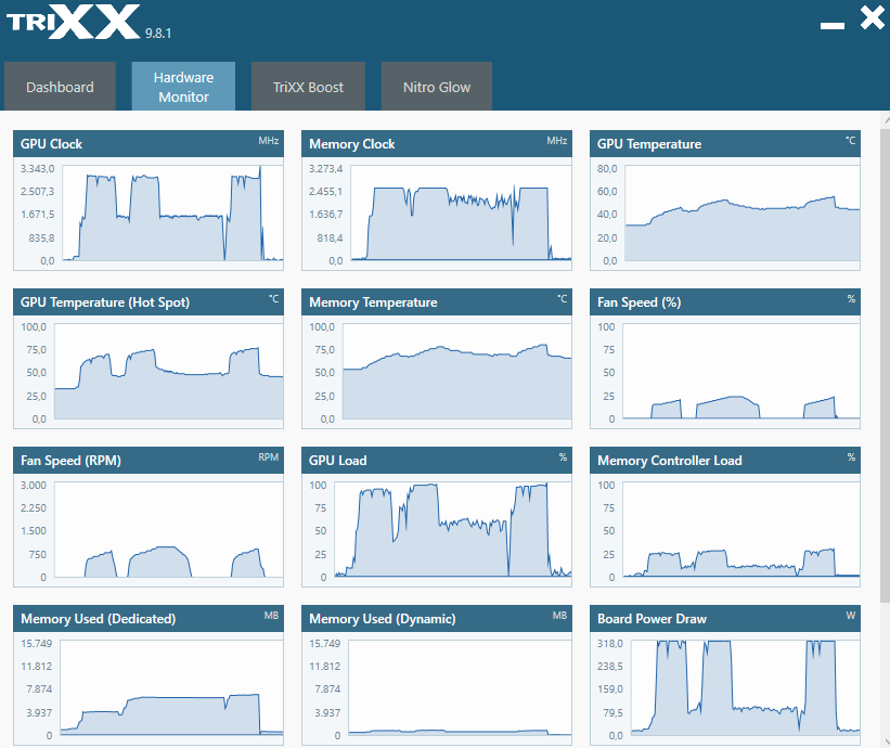

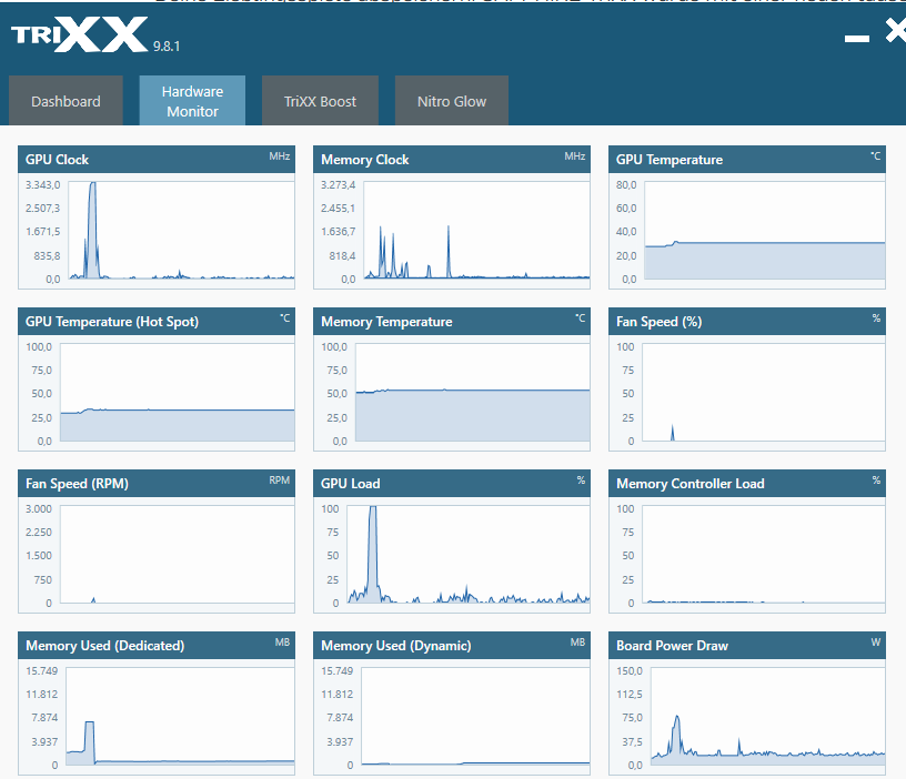

Moin,
hab mal bei Sapphire die Trixx Software runtergeladen, die zeigt schön was die Graka macht.
Start von Expedition33: GPU Takt spiked auf 3,3 Ghz und Absturz:
Cyberpunk startet mittlerweile, hab alles auf Maximum gestellt, Raytracing aus. Wenn ich den Benchmark startet hier das Selbe nach ~30 Sekunden - GPU Takt spiked auf 3,3 Ghz und Absturz:
