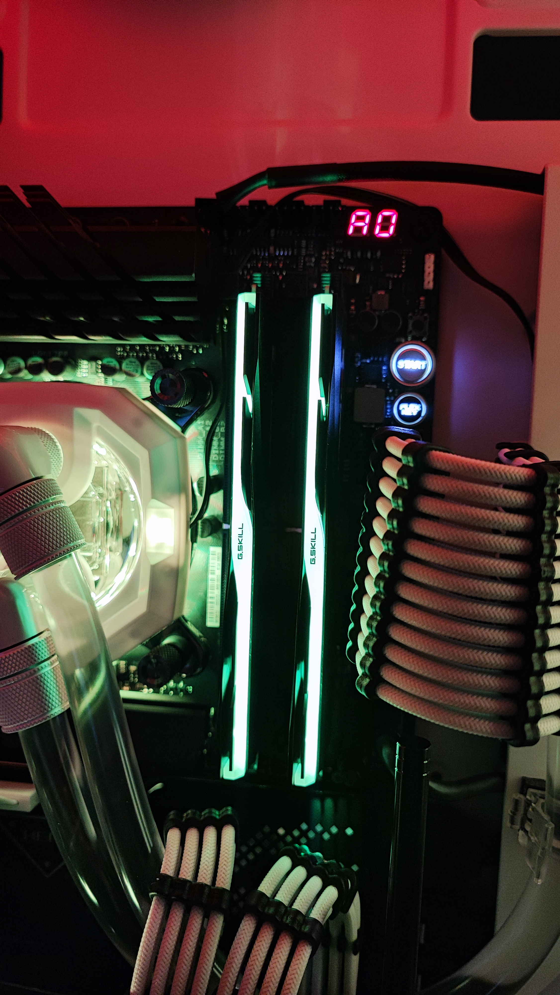

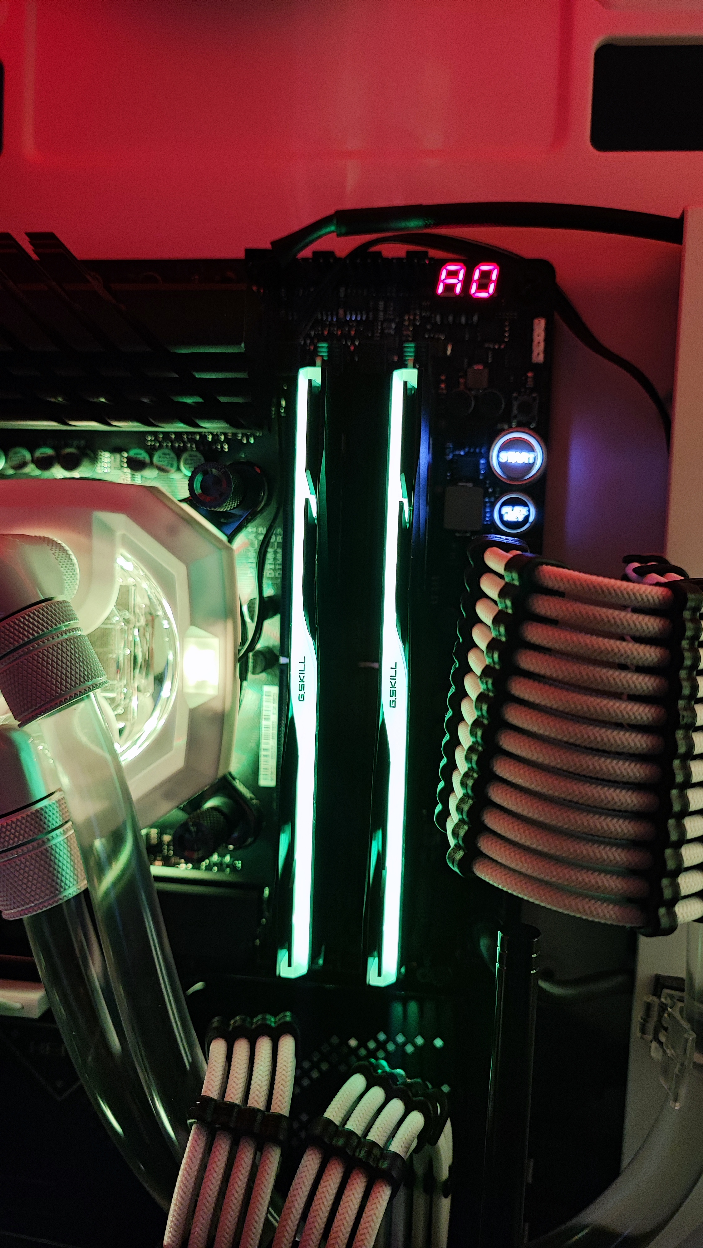

Der Q-Code des Motherboards (Asus Z690 Hero) zeigt dauerhaft A0 an, im Handbuch wird beschrieben das dies "IDE initalization is started" bedeutet. Da ich nirgends im Internet eine Erklärung dafür fand, kann ich dies nicht deuten. Das Board bootet aber wahrscheinlich normal, denn alle LED sind dann aus.

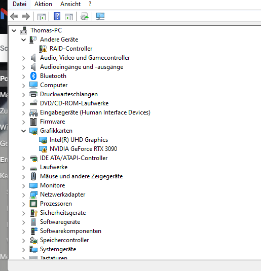

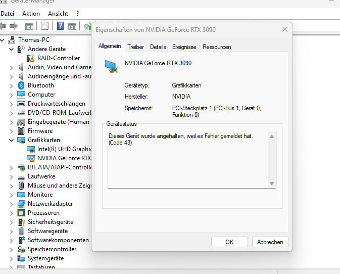

"IDE initalization is started" bedeutet, dass das Bios die Kontrolle über die Hardware an das Betriebssystem weitergegeben hat, ist also keine Fehlermeldung, sondern ein Zeichen seitens Mainboard, dass der Bootvorgang und der POST (power on selft test) erfolgreich waren. Das lässt vermuten, dass der Defekt bei der Grafikkarte liegt. Hast Du die Grafikkarte nach dem Einsatz mit der neuen Hardware in einem anderen PC / mit Deiner alten Hardware getestet bzw. wenn Du die Möglichkeit dazu hast dann machs. @Novocain war schneller :P
Genau das hatte ich auch noch im Hinterkopf bei A0, war mir aber unsicher -guter Punkt @AEmoteyon

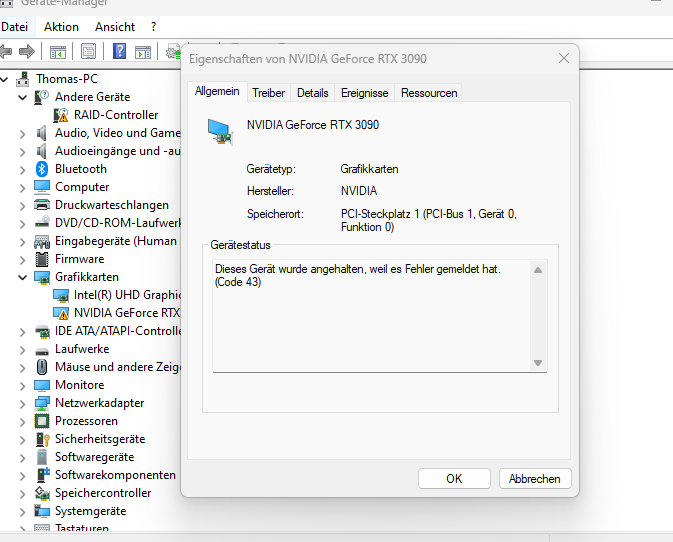

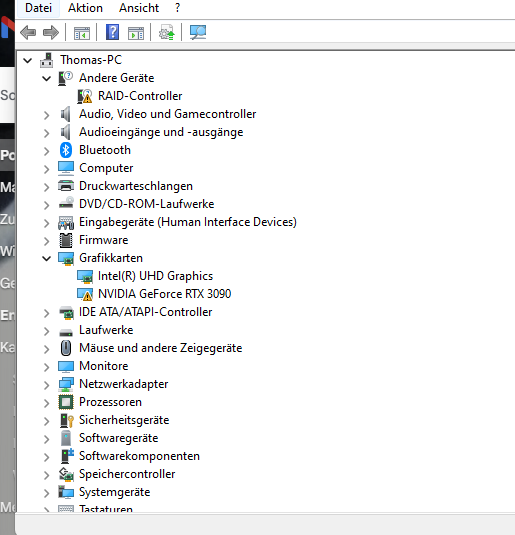

Na, von einem defekt würde ich da mal noch nicht reden.
Sie taucht ja auch auf im Gerätemanager.

A0 heißt wie bereits gesagt wurde, dass UEFI ist durch und hat weitergegeben ans Betriebssystem.
Dachte erst wegen IDE erst an Eide.)

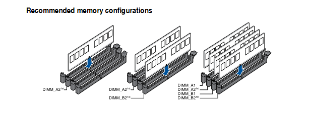

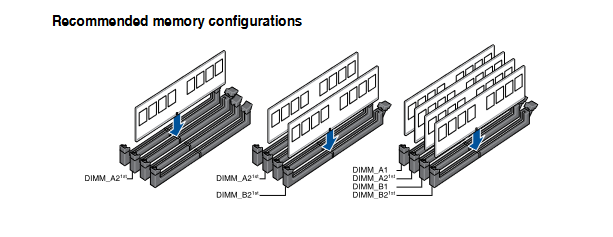

RAM sollte wie empfohlen in Slot "A2" und "B2", ich kann das nicht wirklich erkennen auf dem Bild,
sieht dort aus wie "A1" und "B2" (?)
Doch, er hats so gesteckt.

Ich würde mal gerne wissen, wie das sonst so aussieht mit den Anschlüssen. Strom: GPU ggf. CPU. Die Kabel sind doch nicht original. Der Gerätemanger will einen Raid-Controler. Wie ist dass denn so bei dir im BIOS eingestellt? Vielleicht liegt da ja schon ein Teil des Hundes begraben.

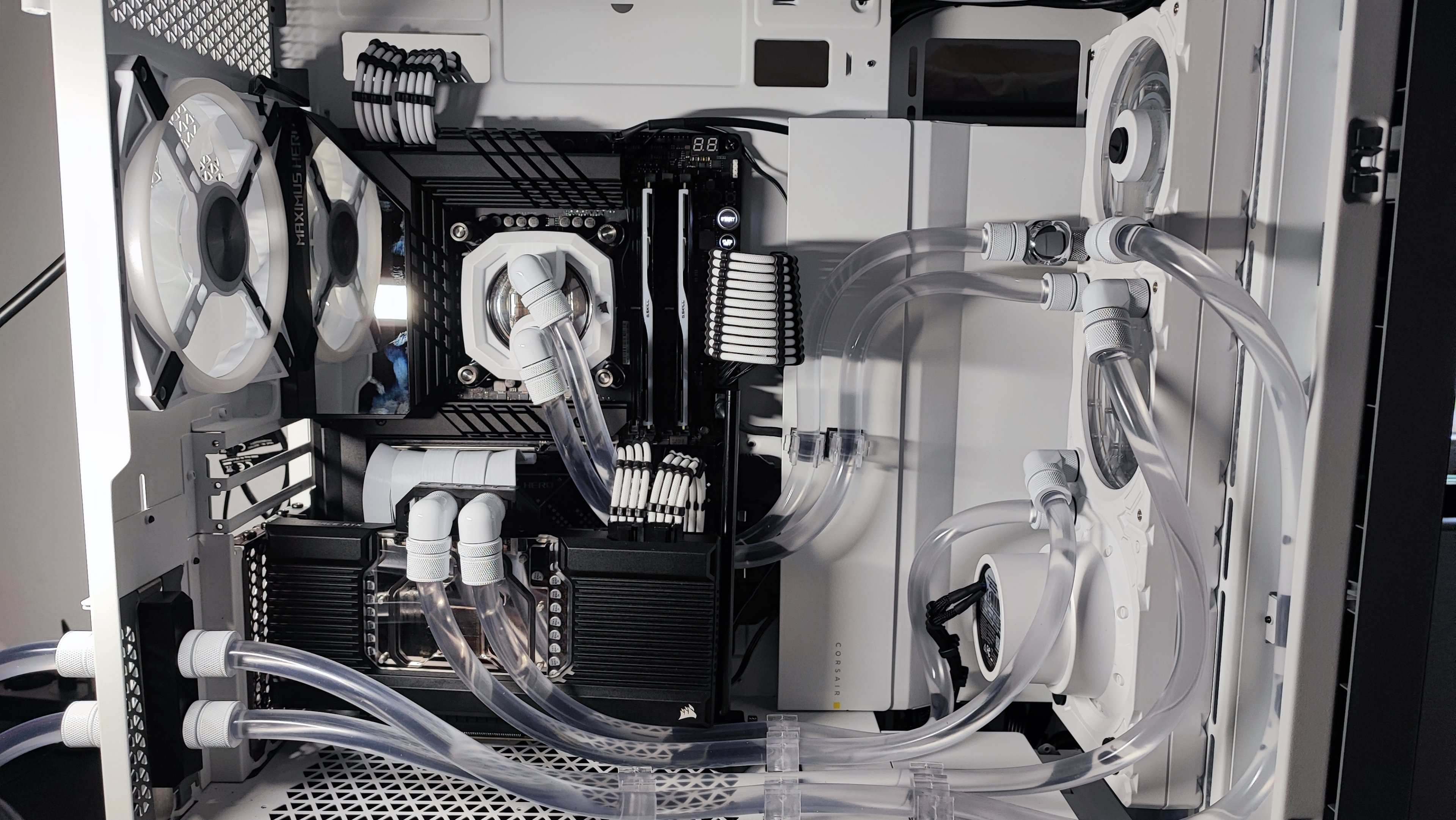

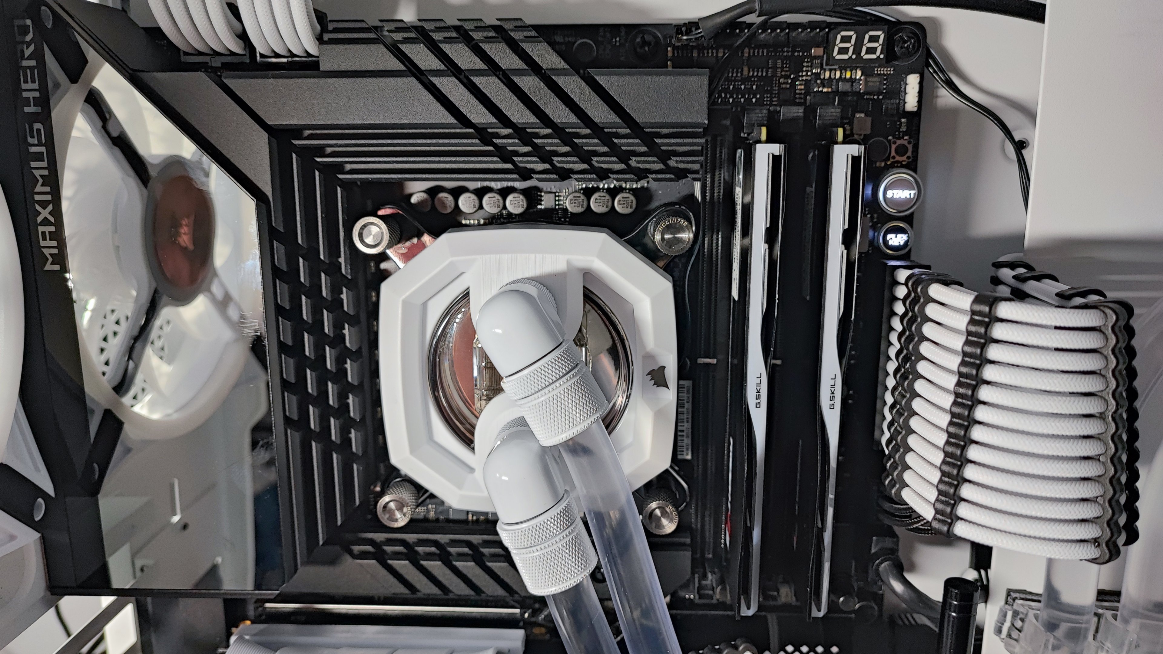

@vidarr76 poste bitte noch mal ein Bild von deinem ganzen Aufbau. Vielleicht finden wir dann des Rätsels Lösung.

-der RAM steckt wie vorgeschrieben in A2 und B2, habe auch sämtliche andere Konstellationen getestet, entweder hat er gar nicht erst gebootet oder das Ergebnis war das gleiche (keine Grafikkarte)

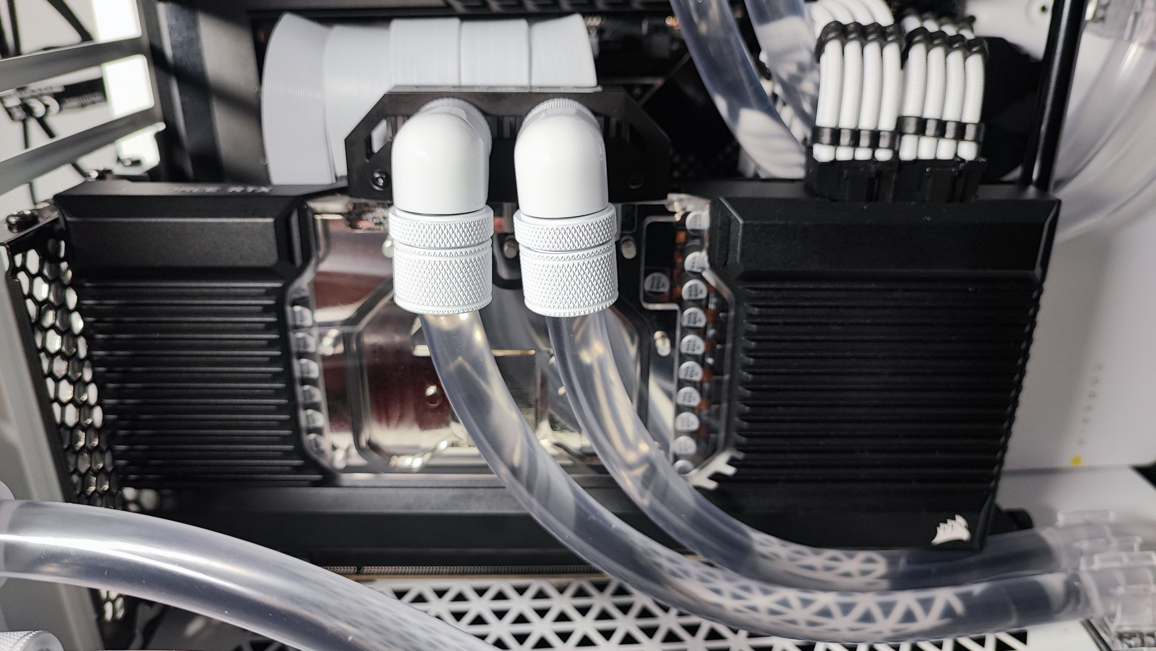

so...wichtig zu erwähnen wäre vielleicht noch das ich bei der Montage des Wasserblock der Grafikkarte (Corsair XG7) die Wärmeleitpads austauschte, wird bei der XG7 bemängelt ( lt. Igor´s Lab u.a. ), hab vermeintlich "bessere" genommen, 1,5mm stark wie empfohlen, auch da hab ich so sauber wie mir nur möglich gearbeitet.
Mir drängt sich auch immer mehr der Gedanke auf das es an der Grafikkarte allein liegt, nur das sie eben im Gerätemanger auftaucht ist mir irgendwie rätselhaft, zumal der Zusatz kommt (im Gerätemanager) das Windows nicht alle Treiber laden konnte.

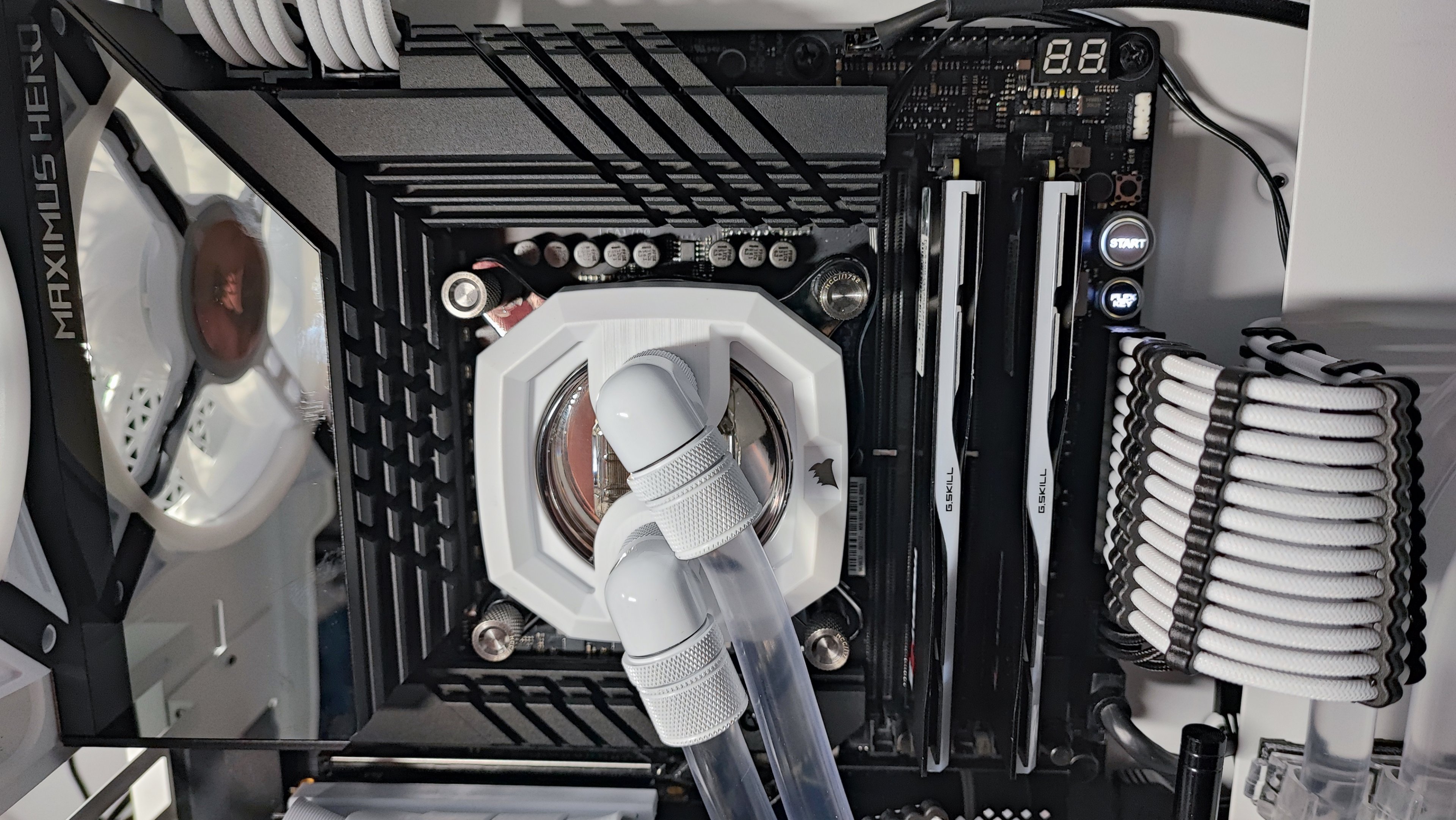

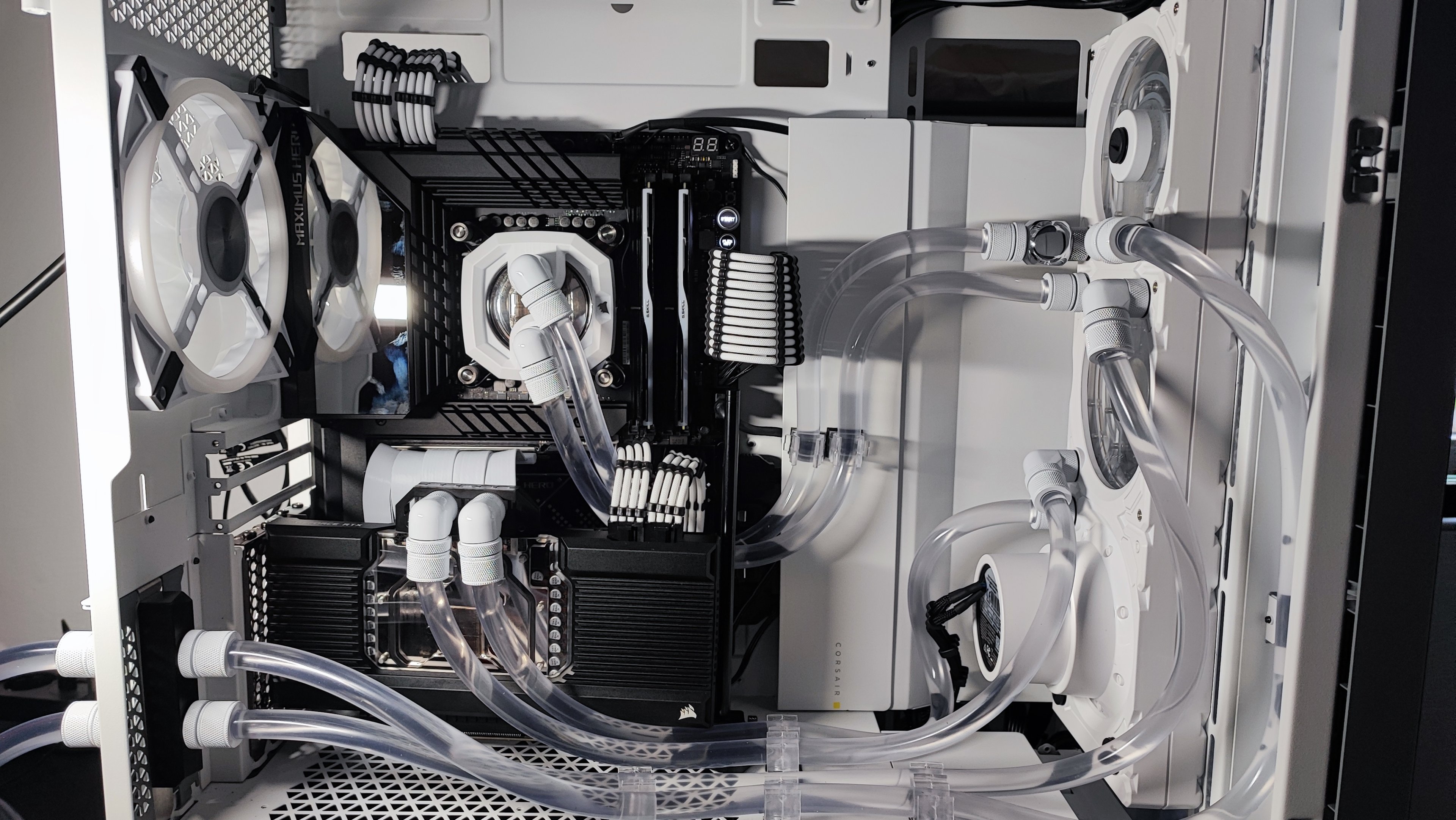

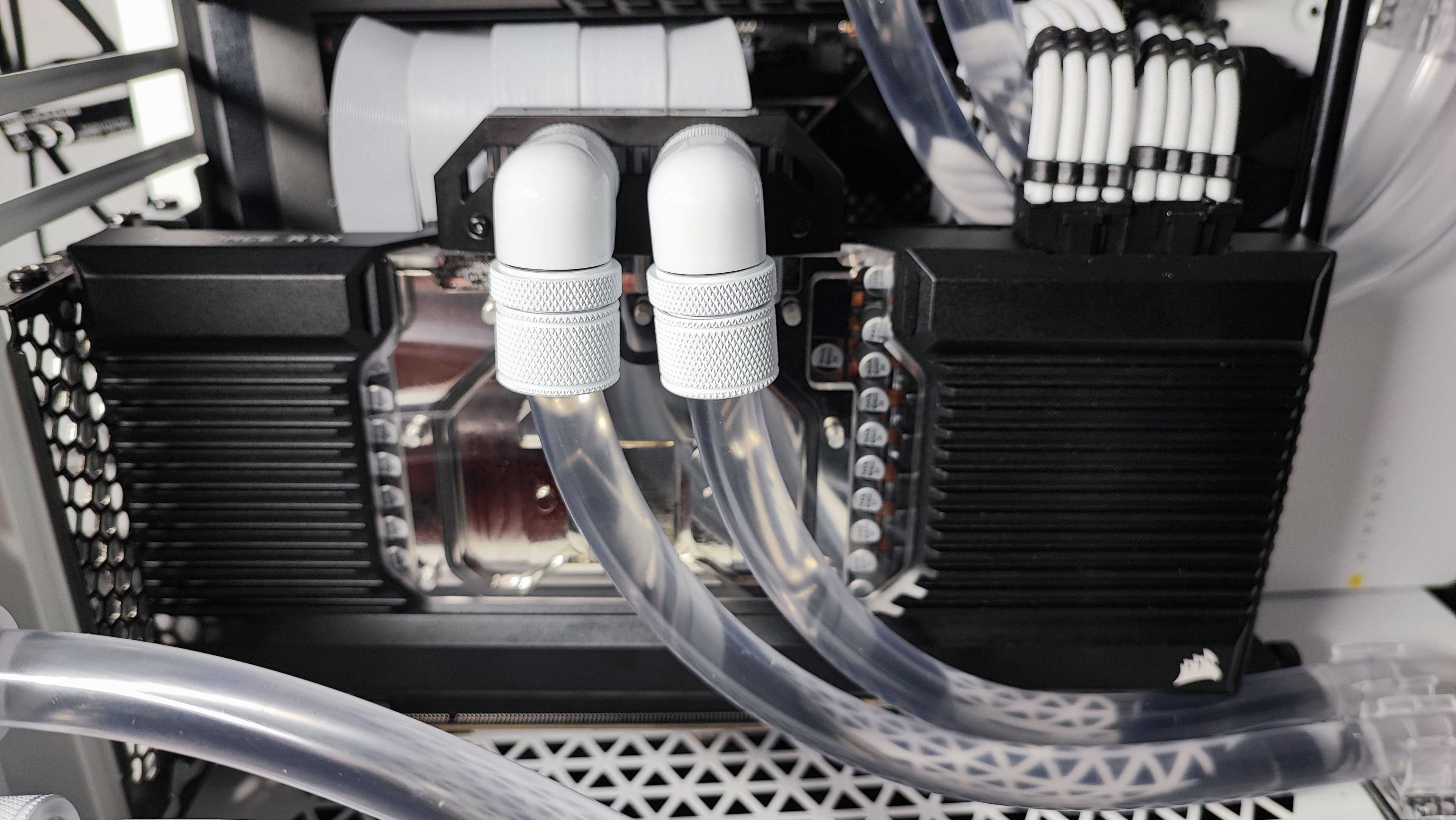

Also lief der Wasserumbau zeitgleich mit dem neuen System ?
Dann wäre der Test in einem anderen System umso interessanter...

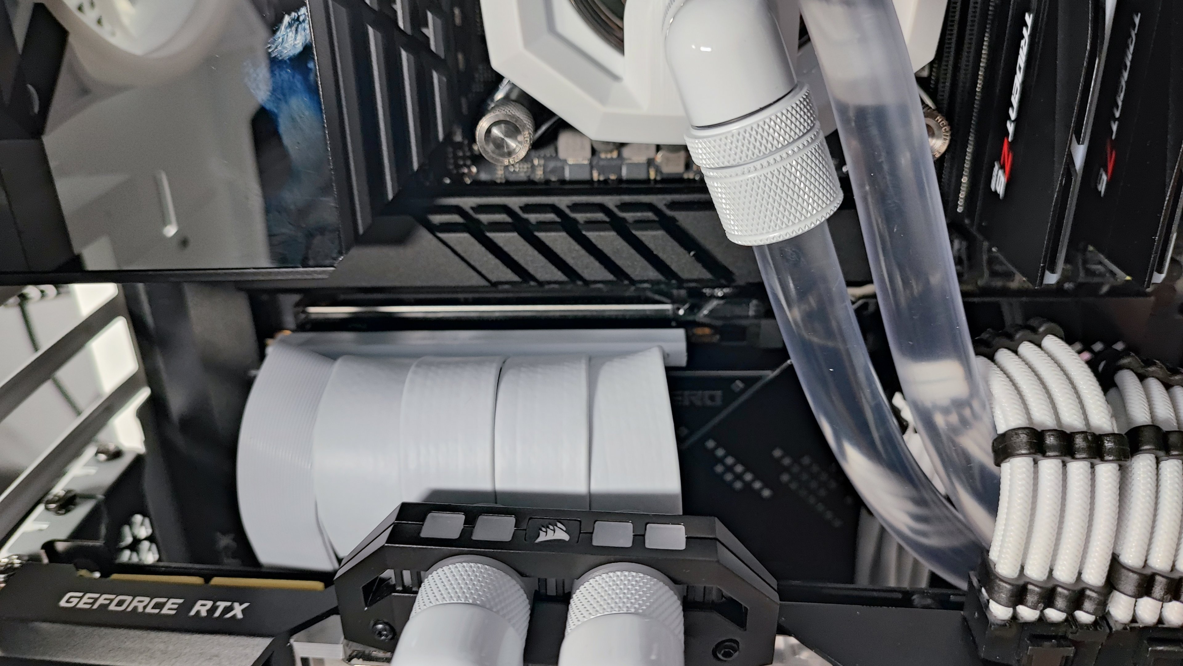

Das Einzige, was mir auffällt ist, dass der rechte Stecker bei der Grafikkarte nicht ganz drinnen ist? Das sieht wirklich toll aus, wie du das aufgebaut hast, so mal nebenbei.
Jede Menge Extentions und Riser, würde mich nicht wundern, wenn da was nicht läuft wie es soll.
Bzgl. der Karte aber sagt er ja, er hat es bei der Karte auch mit den Kabel aus dem NT Zubehör probiert.
Also die sehe ich jetzt mal beide gleichmäßg stecken und ich würde sagen richtig.
Ich sehe am Aufbau keinerlei Gründe, wieso es nicht gehen sollte.
Ist sehr sauber alles verarbeitet und eingebaut worden und sieht auch sehr gut aus. 👍
Der Fehler muss vom Umbau auf Wasserkühlung kommen.
Hatte mal eine defekte Grafikkarte die auch im Gerätemanager mit dem Fehler 43 aufgeführt wurde. Die Grafikkarte gab aber bei mir ein fehlerhaftes Bild aus, wie mit einem VRam defekt.
Bau mal die Grafikkarte wieder zurück und teste sie erneut.
Dickere Pads wären jetzt kein Problem, denn wenn sie zu dick ausfallen, dann könnte es halt passieren, dass der Kühler nicht richtig aufliegt und die Temperaturen schlechter ausfallen. Zerlege aber wieder die Grafikkarte und schau dir die Abdrücke in den Pads genauer an, denn die sagen viel aus, wie der Kühler darauf gesessen hat.
Mache ein paar Bilder, dann können wir auch mal mit draufschauen.
Kenne ein Fall, da lief die Grafikkarte umgebaut mit dem Wasserkühler auch nicht mehr. Zurückgebaut ging es jedoch wieder. Schau dir nach dem Zerlegen auch alles sehr genau an, ob ggf. irgendwas den Kühler berührt. LM statt WLP hast du aber nicht verwendet, oder?
