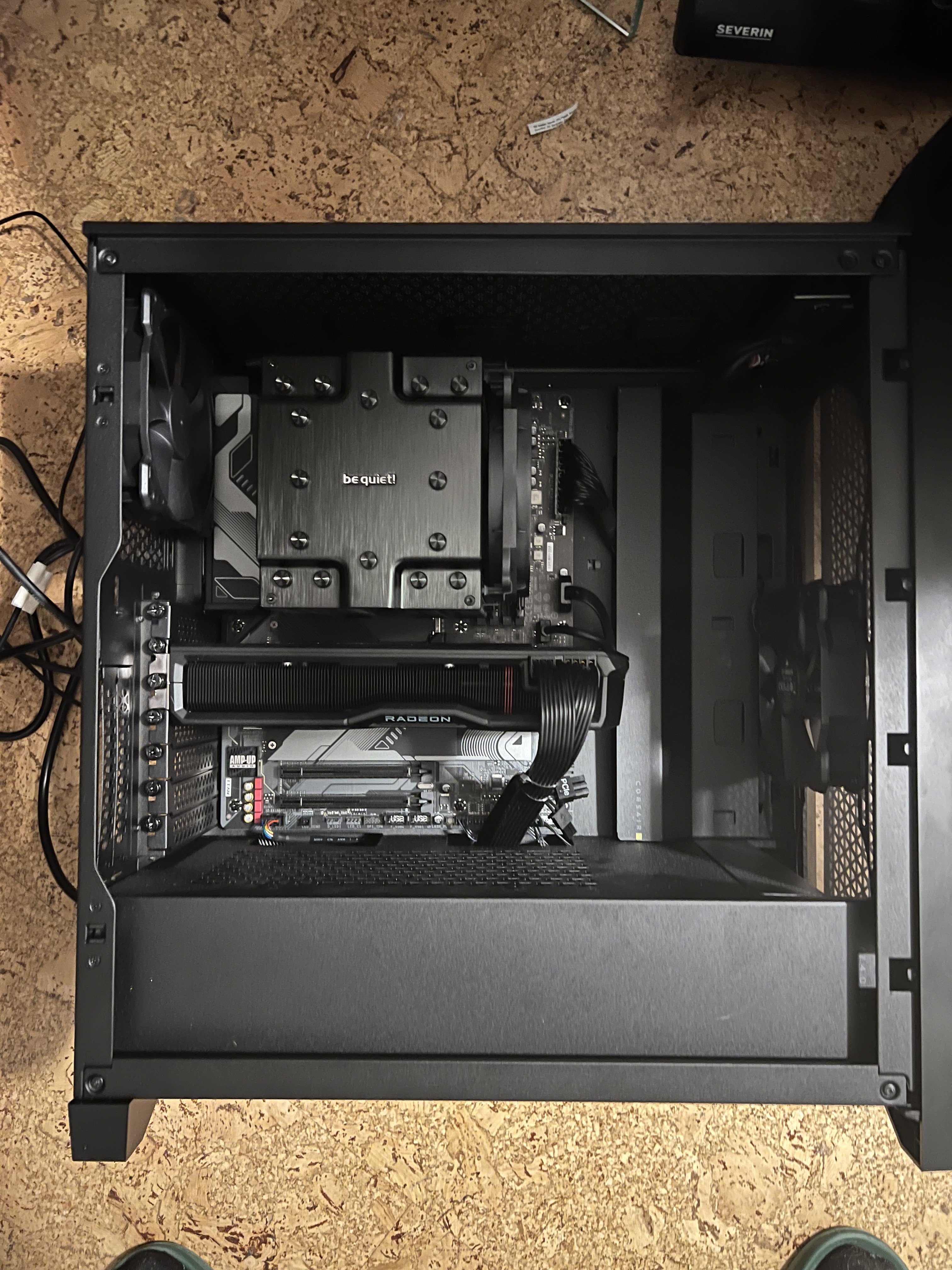

Schönen Abend wünsche ich!
Kurz vorab: ich bin leider ein kompletter Anfänger und kenne mich mit der Materie nicht gut aus. Ich versuche den Fall bestens zu schildern:
Ich habe folgenden Rechner über Dubaro bestellt:
Meine Konfiguration (ID: 2438701)
Konfiguration:
Software
ohne Betriebssystem (kein Windows installiert)
Hauptkomponenten
Corsair 4000D AIRFLOW schwarz
Intel i7-13700K mit 8C+8c/24T/ 5.40GHz Turbotakt, 30MB Cache
inkl. Intel UHD Graphics 770
be quiet! Dark Rock PRO 4
Gigabyte Z790 GAMING X (inkl WLAN+BT)
64GB (2x32GB) DDR5 AMD/Intel 6000MHz Kingston Fury Beast
2TB MSI M461 Spatium M.2 PCIe 4.0 x4 NVMe (L 5000MB/s ; S 4200MB/s)
AKTION
1TB SAMSUNG 970-EVO PLUS M.2 PCIe 3.0 x4 NVME (L 3500MB/s ; S 3300MB/s)
16GB AMD RADEON RX 7800XT (beliebiger Hersteller)
Wird nicht montiert geliefert!
Grafikkarte nicht eingebaut für höhere Transportsicherheit
850W Corsair RM850e 80+Gold
ATX 3.0 - PCIE 5
kein Laufwerk

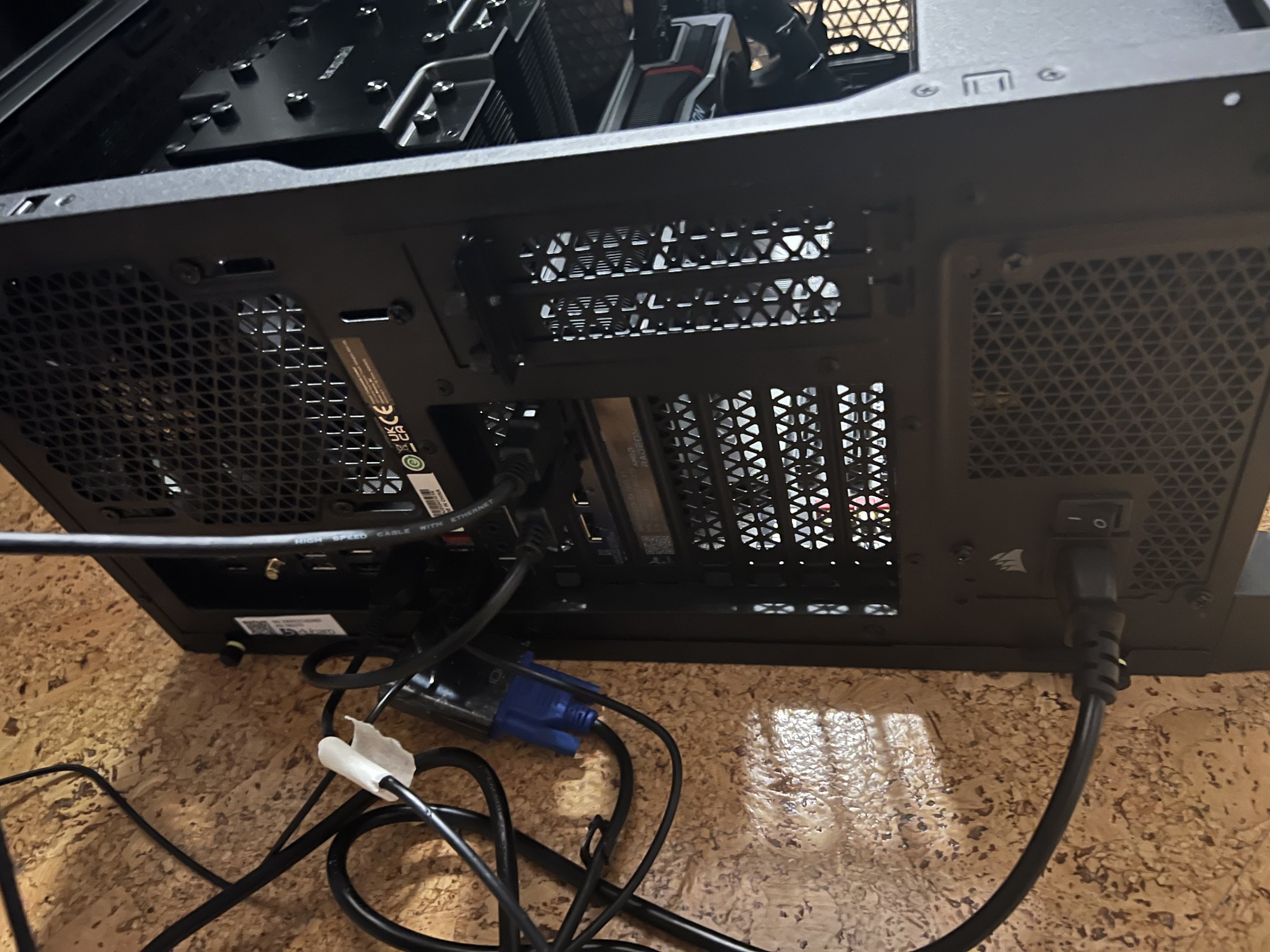

Es wird versucht zwei Bildschirme über die Grafikkarten Slots anzuschließen, funktioniert leider nicht.
Wenn die Bildschirme über das Mainboard angeschlossen werden, erhalte ich Bild.
Es sind zwei mal diese Bildschirme : https://www.amazon.de/dp/B01MUY25HR...db4867c6a6155269fd658f07f1a0582442&th=1&psc=1
Windows erkennt die Grafikkarte ebenfalls nicht im Geräte Manager.
Edit: Wenn ich den PC an mache, drehen sich die Räder an der Grafikkarte.
Was kann ich tun? Vielen Dank im Voraus

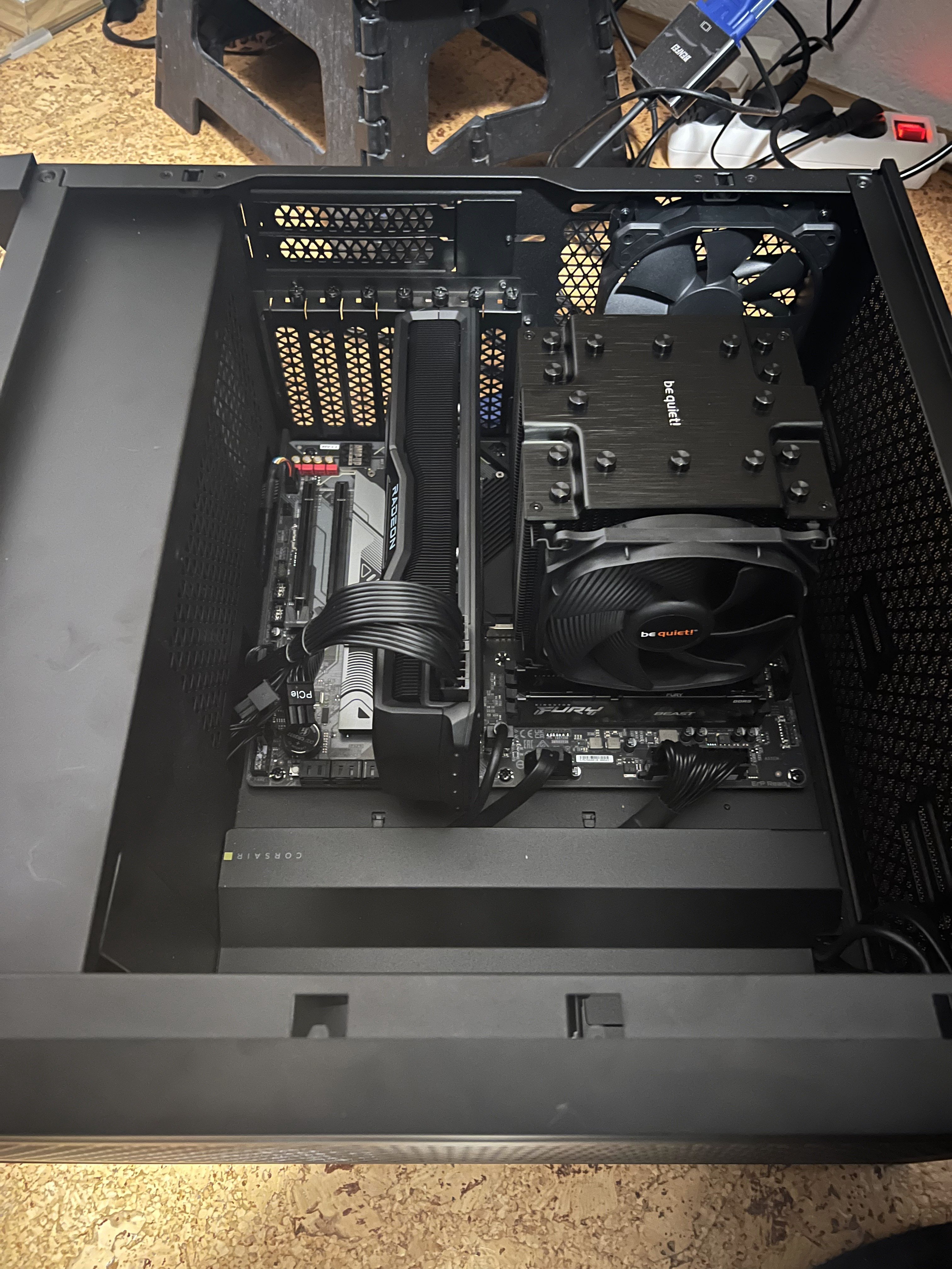

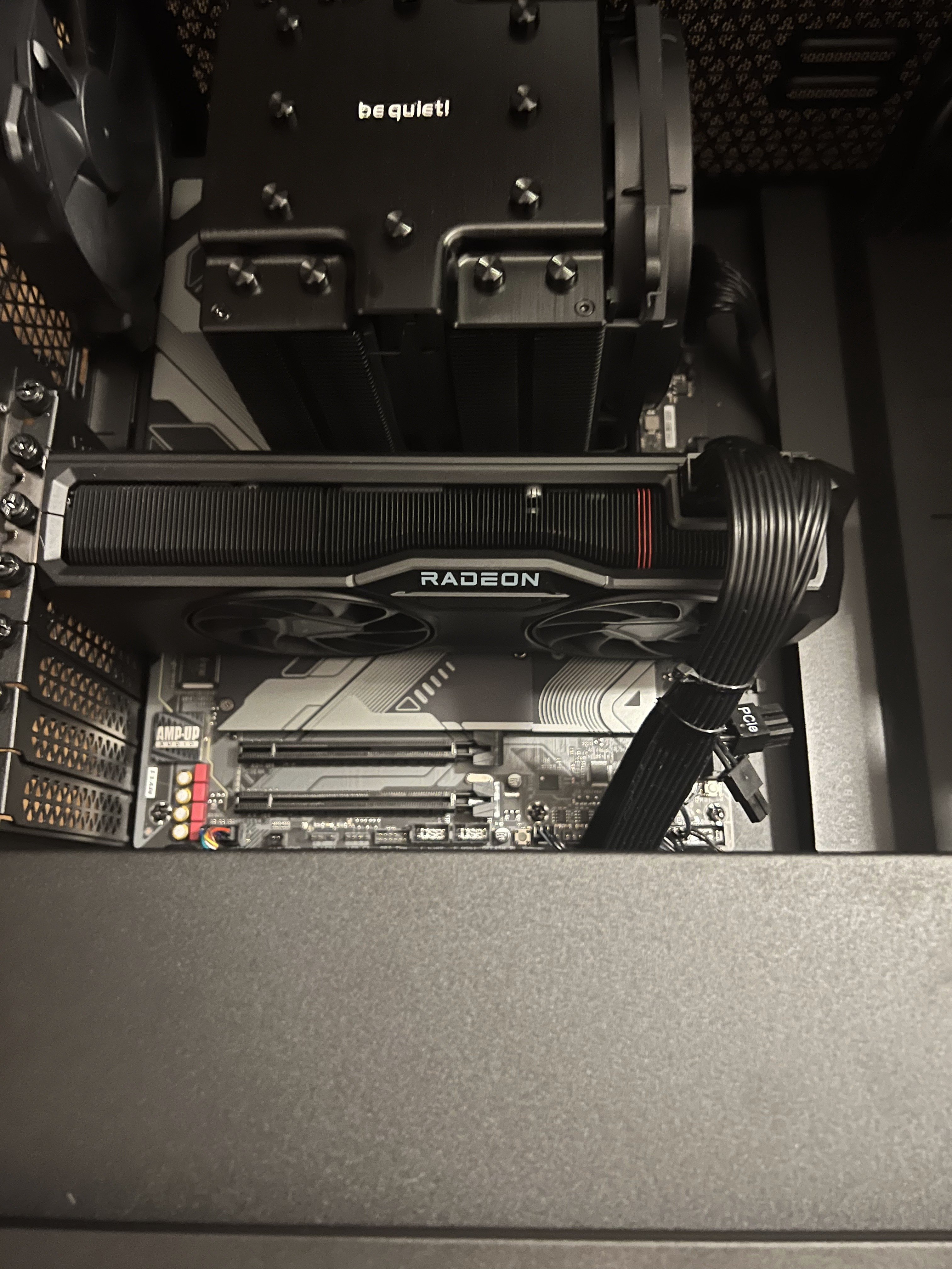

Bilder vom Innenleben deines Rechners machen , kann Aufschlussreich sein.Ich vermute mal so ins blaue hinnein ,Strom ist an der Grafikkarte angeschlossen und sie ist im Slot richtig eingerastet.

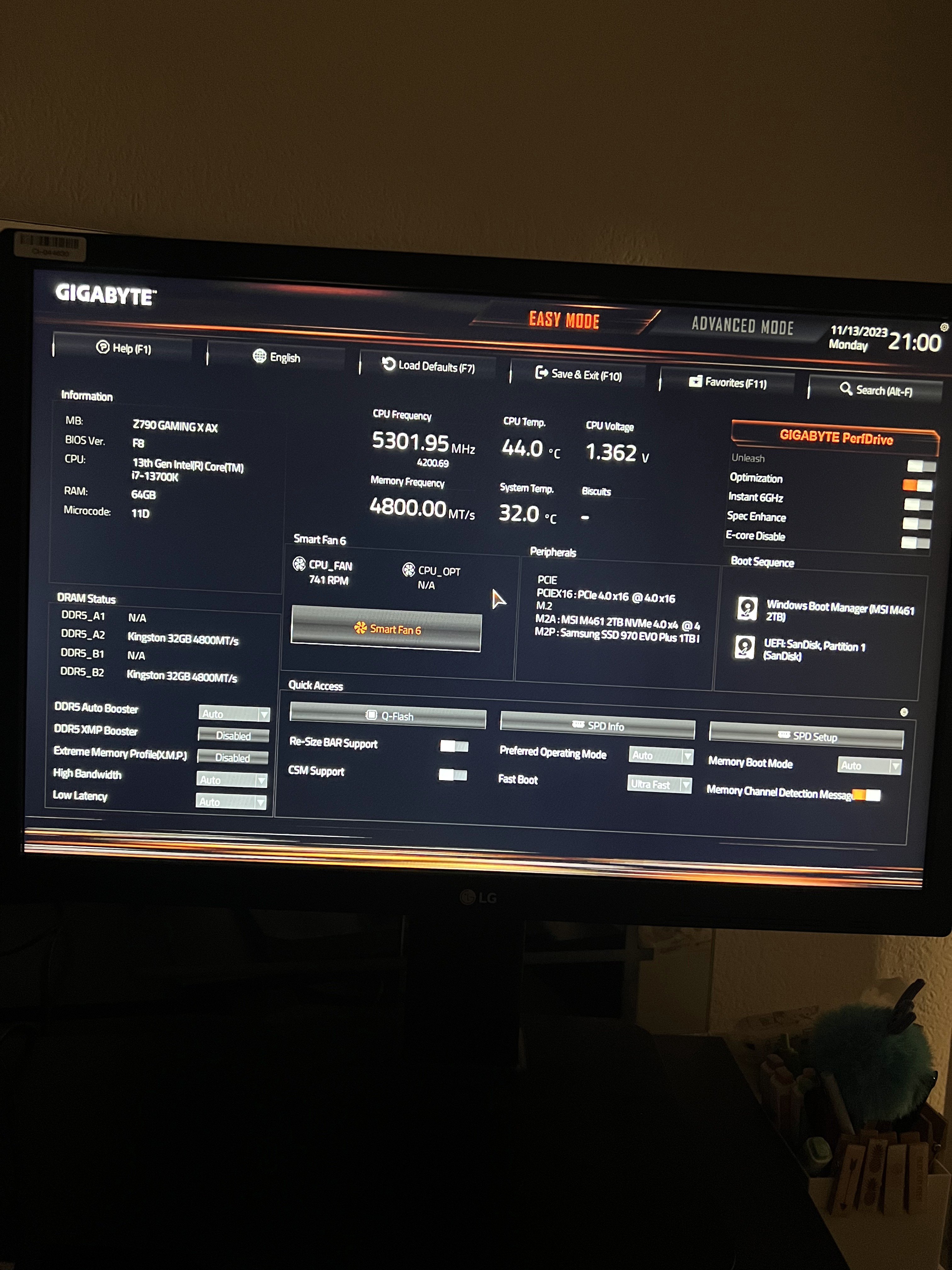

Im Bios "Initial Display Output" auf PCIe umstellen.
Grafikkarte wurde ja nachträglich eingebaut!
Reaktionen: Millkaa und Jesusbrot

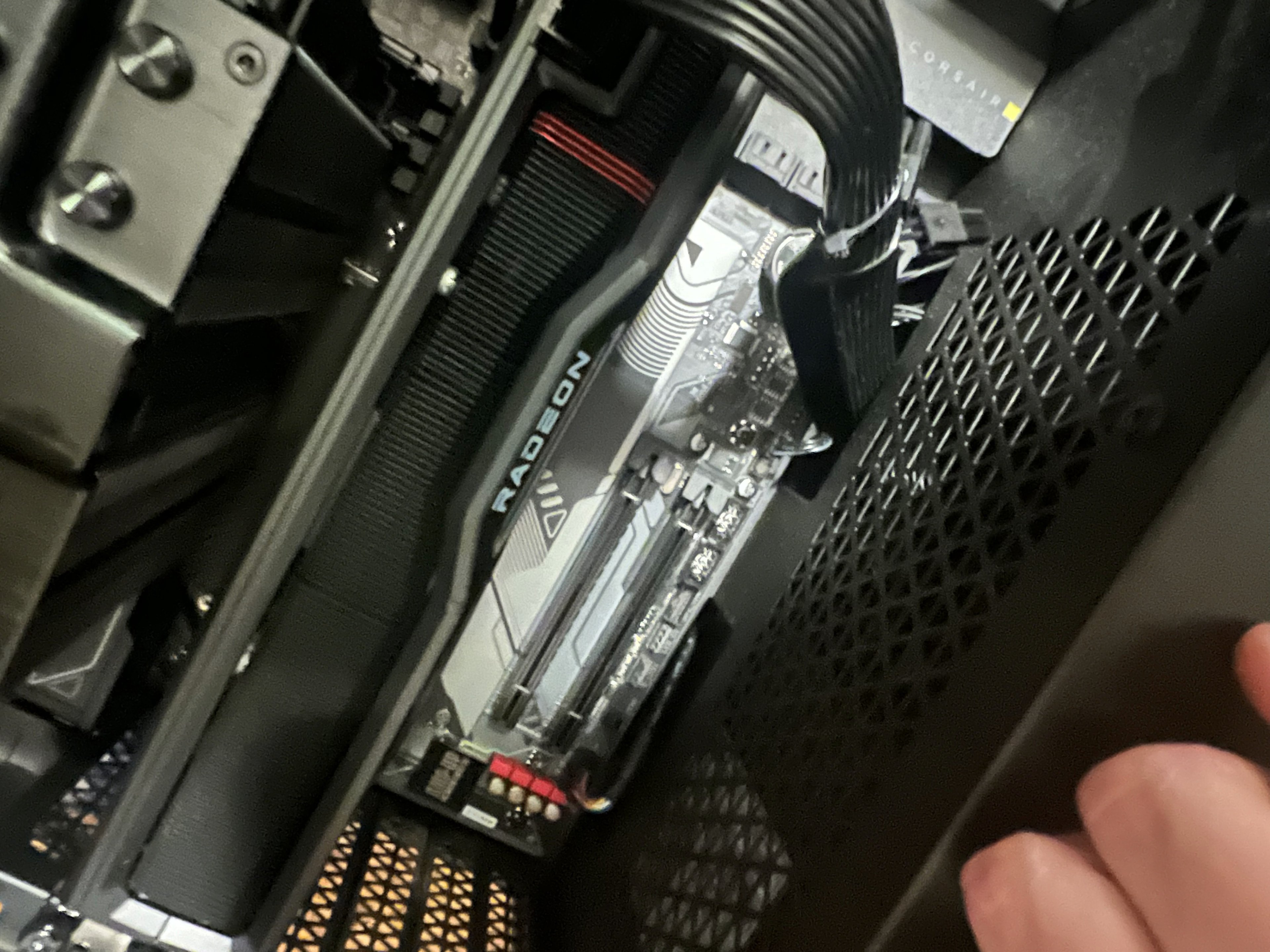

Wow, vielen Dank schonmal für die vielen Nachrichten und Vorschläge.
Ich habe hier mal ein Bild und ein kurzes Video vom Innenleben gemacht.
https://imgur.com/a/GcETlsu

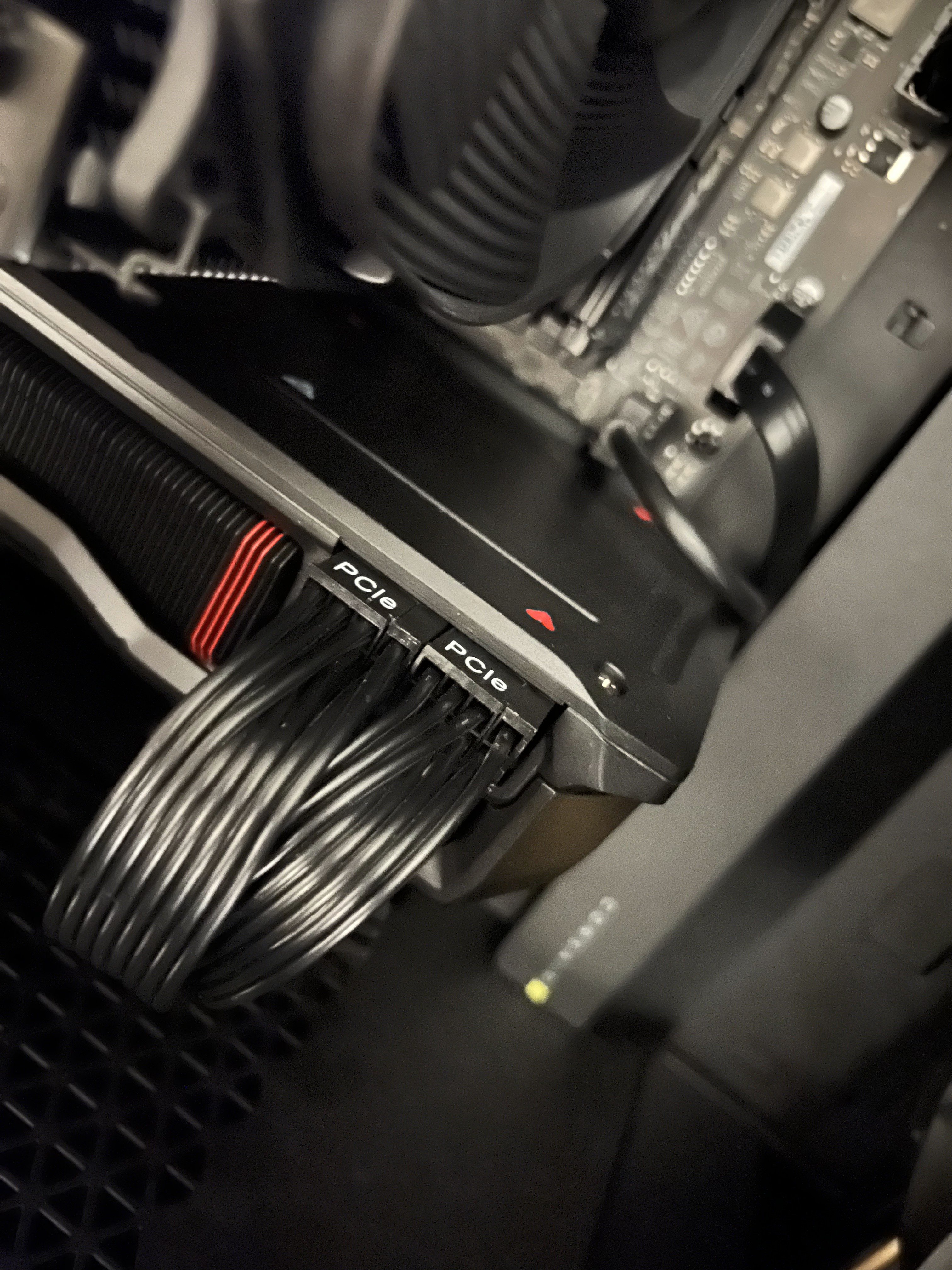

Also beim einbauen hat es "geklickt" als ich die Grafikkarte reingesteckt habe. die PCI-E Kabel sind ebenfalls fest drinnen.

Schließ die GPU mit zwei separaten Kabel an am Netzteil an, nicht nur ein Y-Kabel.

Und schließ erst mal nur einen Monitor an, via Displayport, bis die Grafikkarte erkannt wird.
Habe ich gemacht, es gab aber drei verschiedene PCI (1,2 & 3) zur Auswahl.
Hat das Problem nicht behoben
Schau das CSM aus ist im BIOS, sollte eigtl. schon aus sein wegen der iGPU.
Aktiviere im BIOS unter Fastboot, den Ultra Fastboot und unter "VGA Support" - "EFI Driver",
sodass der UEFI-GOP (Graphics Output Protocol)Treiber sicherlich geladen wird.
Ich verstehe leider nicht mit welchen separaten Kabeln. Ich habe nur die Kabel zur Verfügung, welche im Rechner sind.

Ich habe von der Gigabyte Seite folgende Bios runtergeladen:
https://www.gigabyte.com/de/Motherboard/Z790-GAMING-X-AX-rev-1x/support#support-dl-bios
Habe diese auch erfolgreich geupdated, hat leider nichts gebracht was die Grafikkarte angeht

@Nickel bei dem Netzteil handelt es sich um Single Rail, daher kann man es mit Y-Kabel verwenden, da es keinen großen Unterschied gibt, solange es auch die Kabel mitmachen und bei RX 7800XT sollte es auch kein Problem sein.

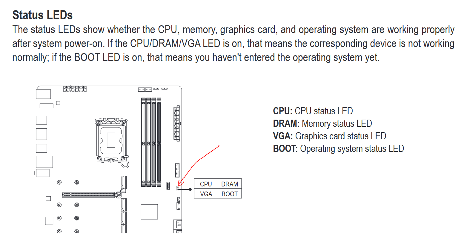

Sk3ptizist schrieb:
leuchtet die/eine Error-LED auf dem Mainboard?
was sagt denn nun die VGA-Leuchte beim Boot?
ansonsten vielleicht mal die GPU in einen der unteren PCI-Slots stecken und schauen ob da was passiert...
