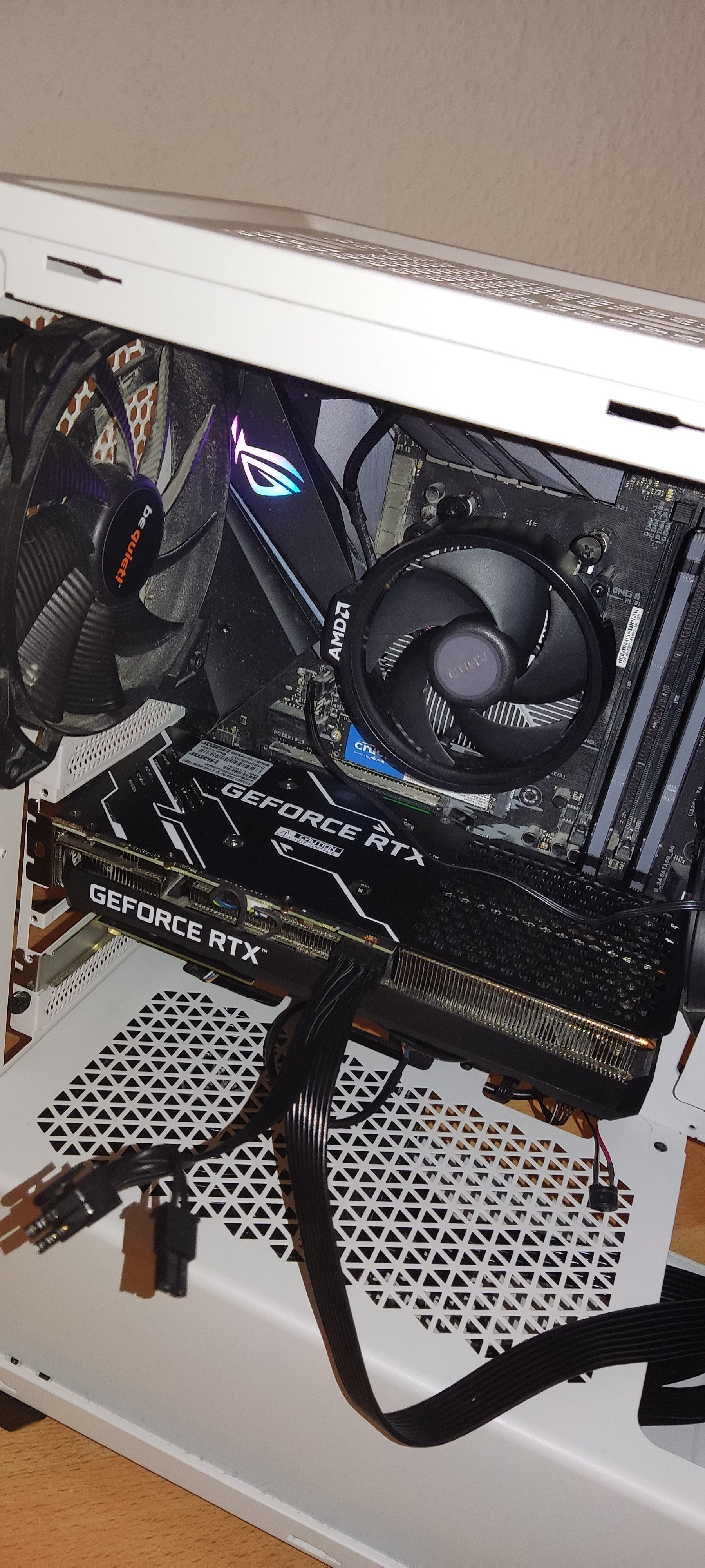

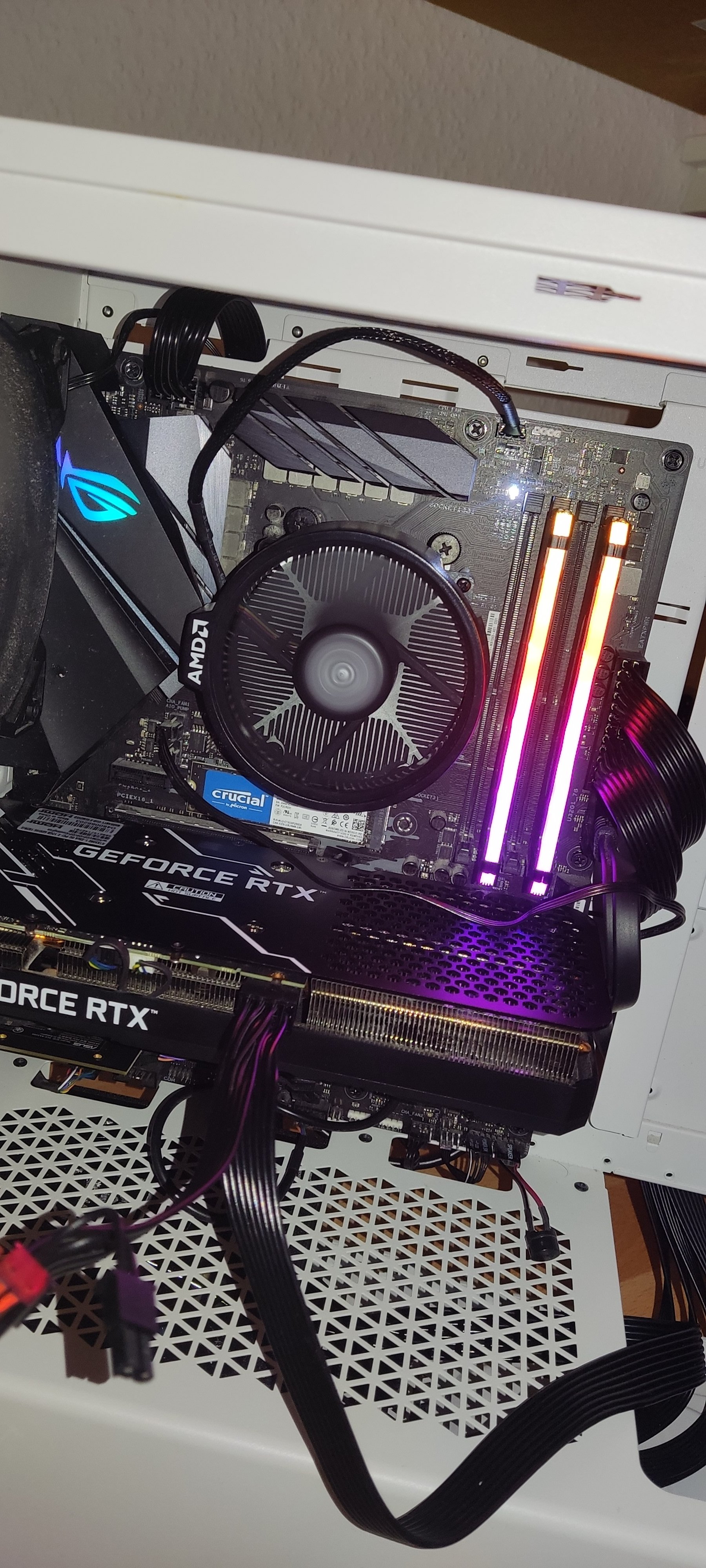

Habe gestern mein neues 750 Watt Netzteil eingebaut, um ein passendes Netzteil für meine bald kommende AMD Radeon 6800 XT zu haben. Dabei habe ich alle Kabel die benötigt wurden(PCIe, CPU Kabel und 24 Pin) angeschlossen und den PC angeschmissen. Nach all dem habe ich bemerkt, dass die Debug leuchte für die CPU rot geleuchtet hatte und die Lüfter haben sich in einem komischen 2 Sekunden Takt leicht bewegt. Der PC ließ sich überhaupt nicht starten und die RGBs haben nicht funktioniert. Ich habe nochmal überprüft ob ich alles richtig angeschlossen habe und bemerkt, dass das Motherboard Pin am Netzteil von mir nicht richtig angeschlossen wurde und es schnell korrigiert. Habe den PC dann nochmal gestartet und habe jetzt nur das Problem, dass die Grafikkarte überhaupt nicht mehr angeht. Habe jetzt eine konstante weiße leuchte in der Debug LED, die darauf hinweist, dass es ein Problem mit der Grafikkarte gibt. Alles andere scheint zulaufen und die RGBs auf dem Mainboard und RAM funktionieren.
1. Ich habe die 3060 mehrmals aus dem ersten PCIe Slot entfernt und wieder angebracht
2. Ich habe die 3060 an den anderen PCIe Anschluss angebracht.
3. Ich habe die RAM Riegel entfernt und wieder angebracht.
4. Ich habe mein altes Netzteil wieder angebracht und genau das gleich Problem wie mit dem neuen Netzteil, obwohl die 3060 vor dem Wechsel gestern für 1½ Jahre einwandfrei funktioniert hat.
5. Ich habe die Cmos resetet und auch die Batterie für 10 min entfernt und wieder eingesetzt
6. Ich habe die GPU versucht zu entstauben.
Alles was ich hier aufgelistet habe hat leider nichts gebracht und ich habe immer noch kein Videosignal auf meinem Monitor.
Ich vermute mal, dass ich es geschafft habe die GPU ausversehen zu grillen und sie nicht mehr reparabel ist.
Wollte die alte GPU eigentlich meinem kleinen Bruder schenken : (

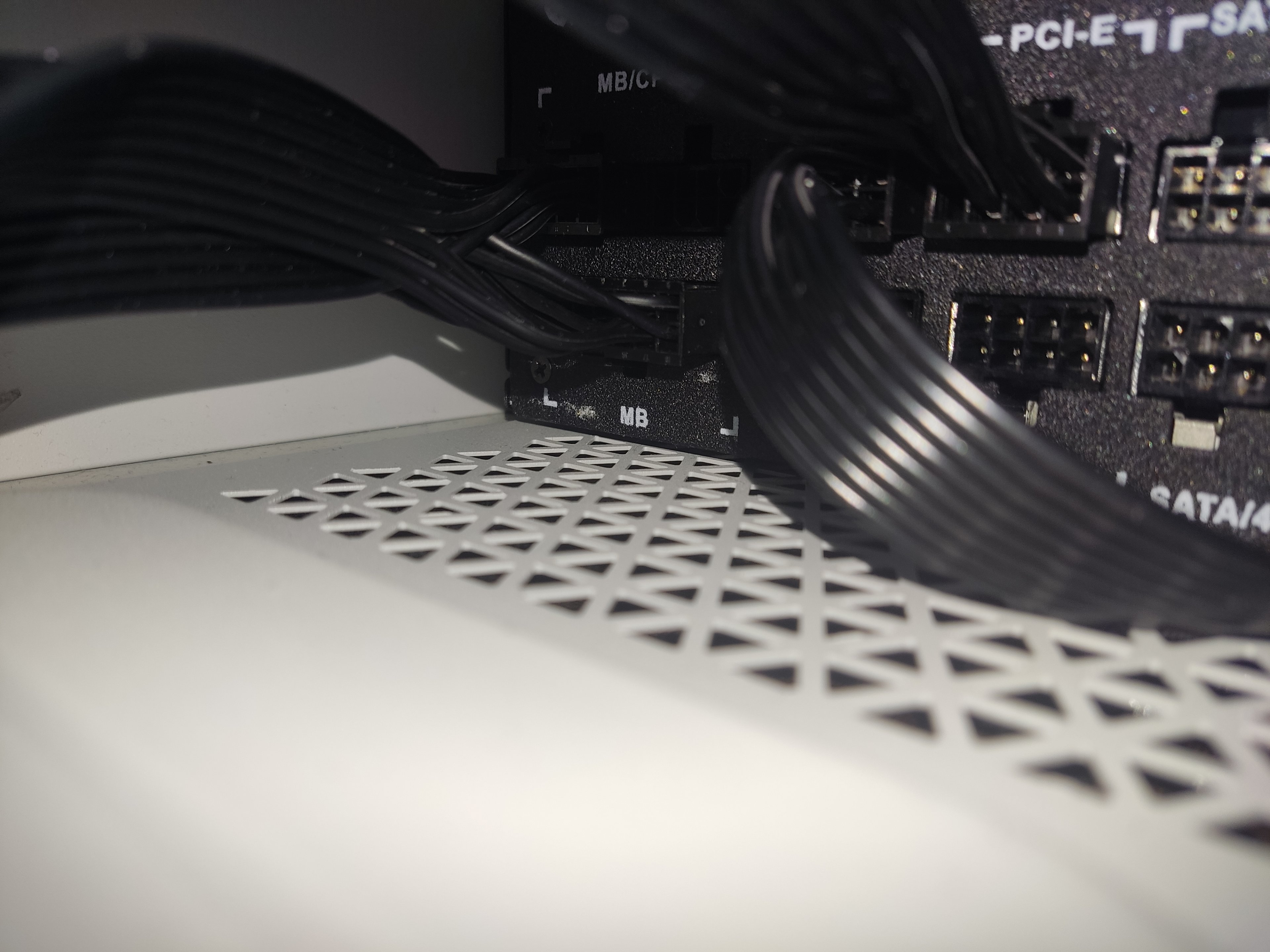

Was auf dem Bild leider nicht zu sehen ist, sind die Kabel zum Mainboard, sind also 24 ATX und 2x4 korrekt gesteckt auf dem Board?
Funktioniert die GraKa im PC Deines Bruders?
Das sollte zumindest probiert werden um einen Defekt auszuschließen/zu bestätigen.
Jap sind sie. Hab mir extra nochmal die Pin Stecker angeschaut und sie passen nur so rein wie ich sie eingesteckt habe.
Grafikkarte ist etwas schief und nicht festgeschraubt..
Das stimmt, weil ich es raus und wieder eingesteckt habe, aber die GraKa hatte genau das gleiche Problem bevor ich die Schrauben rausgeschraubt hatte

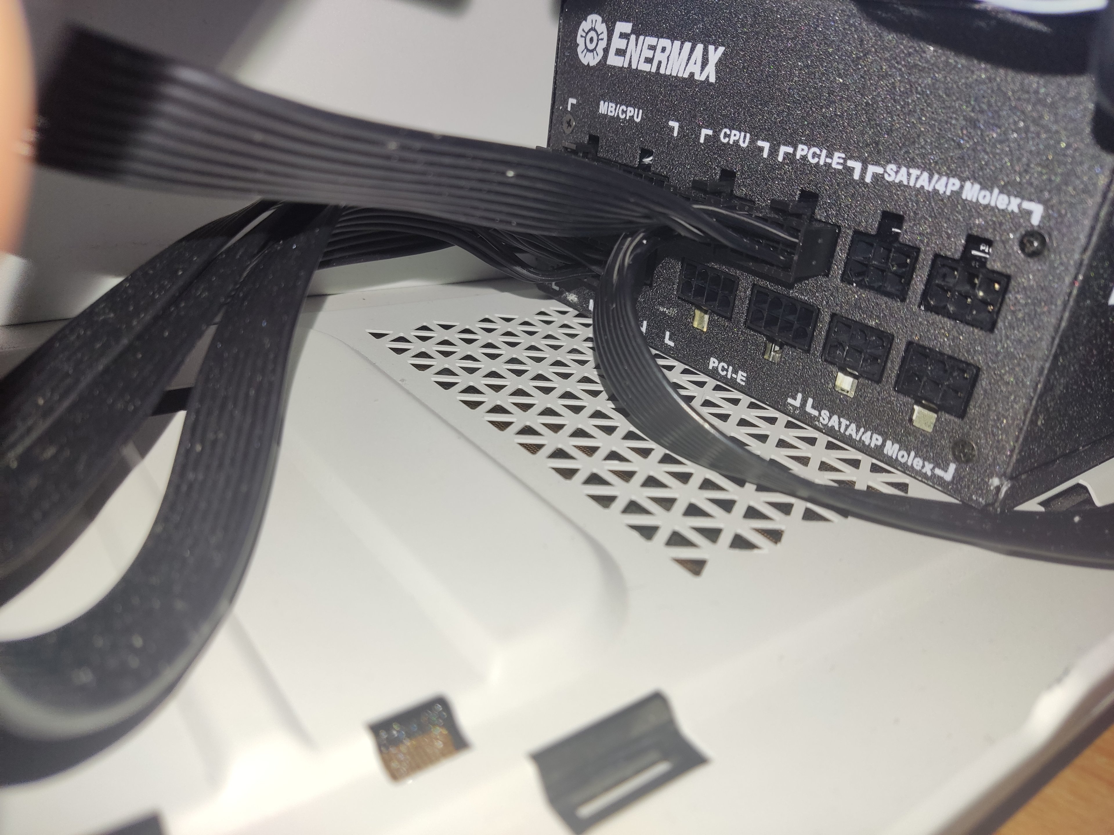

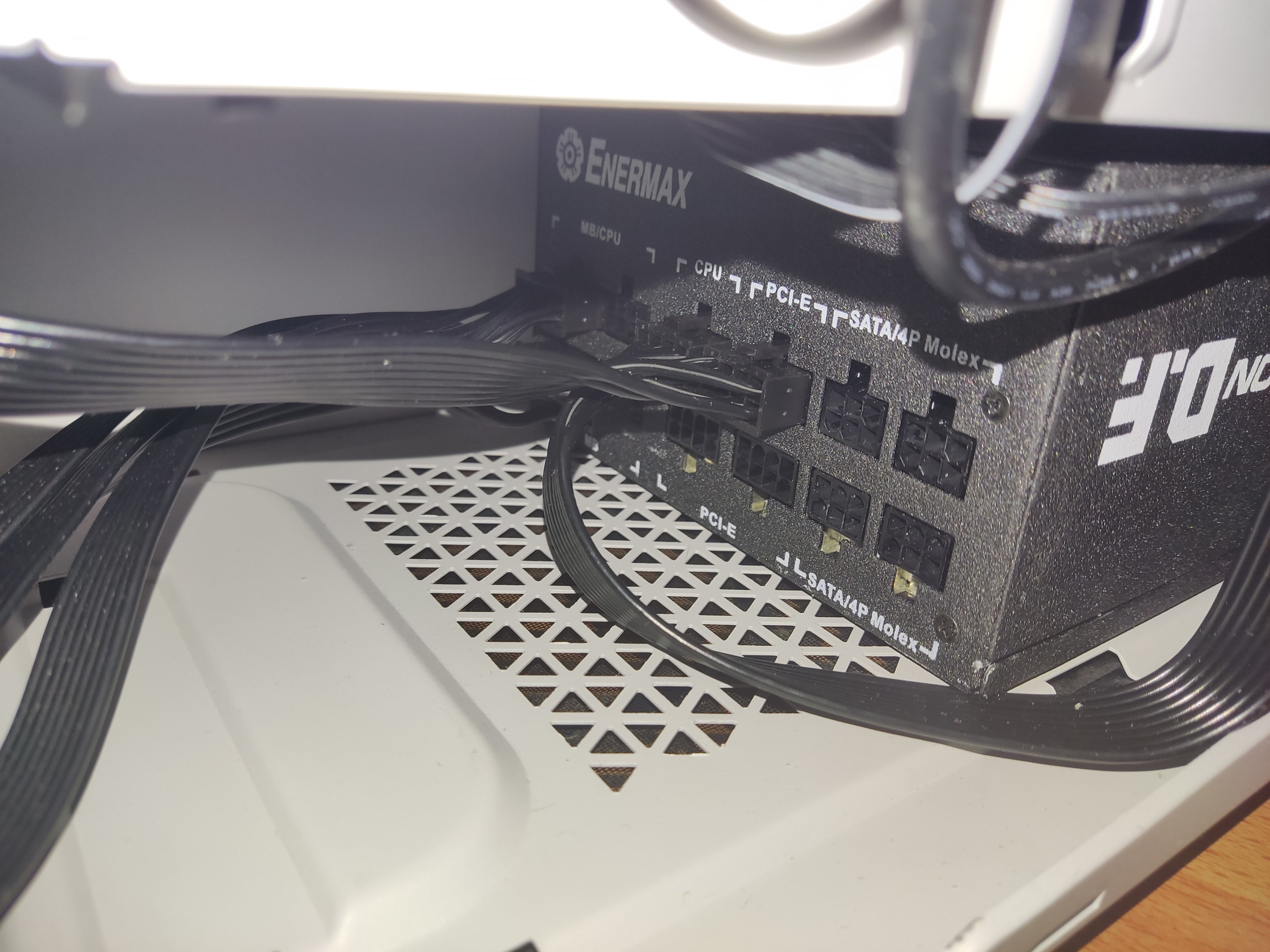

Guten Morgen,

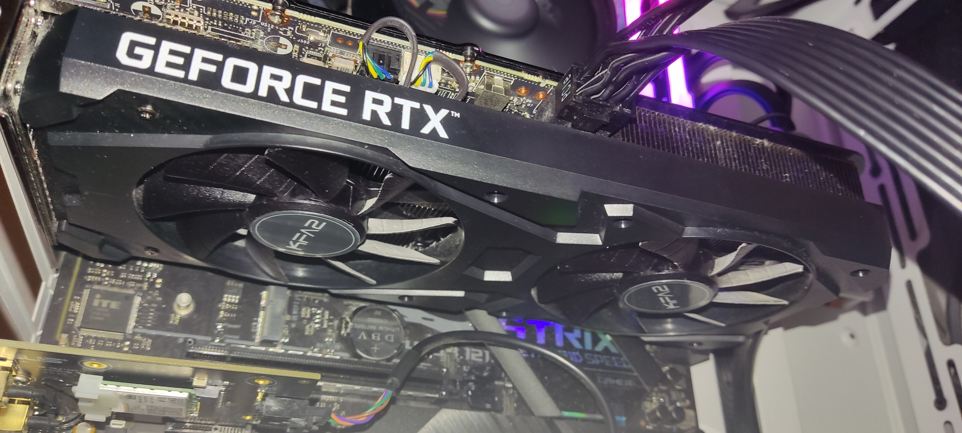

hast du die GraKa schon an einem anderen PCIe Port am Netzteil angeschlossen und das versucht?

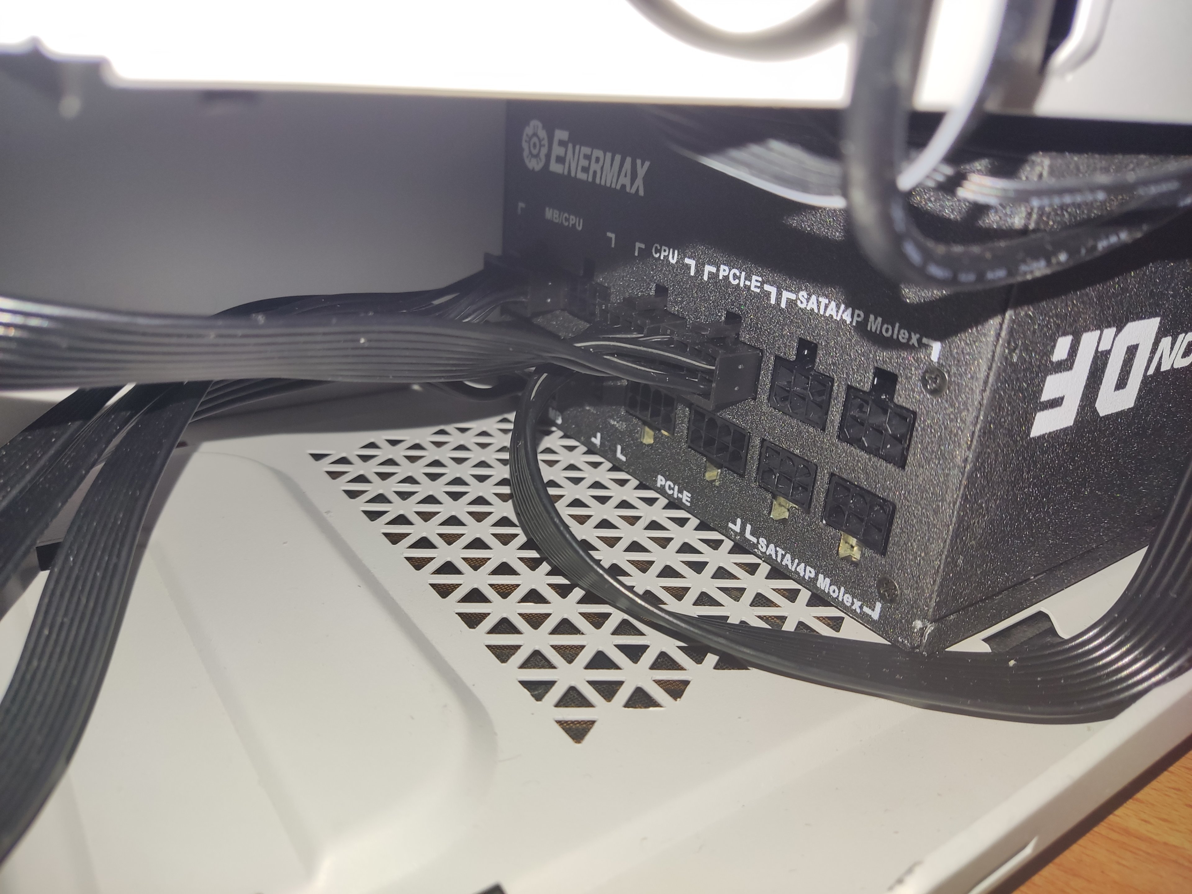

Wie ich das auf den Bildern sehe, hat das NT 3 PCIe Anschlüsse?
Reaktionen: Aduasen
Weil du es nicht explizit erwähnt (aber wahrscheinlich beim trotzdem gemacht) hast: sind die Stromstecker an GPU und Netzteil richtig eingerastet? (schwer zu sehen auf den Bildern)
Guten morgen,
Ich habe die GraKa in den zweiten eingesteckt und es hat auch da nicht funktioniert.
Beim dritten Port funktioniert es nicht da nicht genug Platz für die GraKa vorhanden ist.
@Isi412 : Sorry, mit Port meinte ich nicht den PCIe-Slot auf dem MB (aber auch das ist gut zu wissen).
Ich meinte eine der anderen Buchsen am Netzteil, an dem das Kabel für die GraKa eingesteckt ist :)
Reaktionen: Isi412 und Aduasen
Er meine die unterschiedlichen PCIE Ports des Netzteils !, nicht das Umstecken der Grafikkarte im PC
Jap. Habs paar mal ein und wieder ausgesteckt
Ahh fehler von mir sry.
Habe schon den Stecker in den anderen Port für die GraKa eingesteckt.
Hat leider auch nicht geklappt.
Habe auch das andere mitgelieferte PCIe Kabel ausgetauscht
