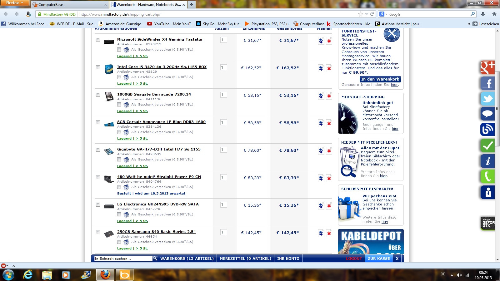

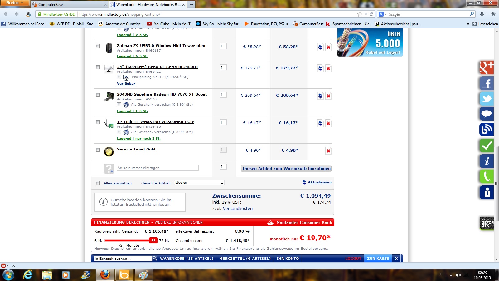

mein PC beruht mehr oder weninger auf den "FAQ 800€".(siehe Screens) Wollte jetzt noch eure Meinung zu den restlichen Komponeten wissen.

passt soweit alles zusammen, für was soll der rechner genutzt werden? damit man weis wo man evtl. den feinschliff ansetzen kann
EDIT: das Service Gold kanns raus nehmen die 5€musst net ausgeben
Soweit sieht das OK aus. Das Gigabyte Board ist Geschmackssache, viele raten momentan zu ASROCK
Win 7 -> würde "nur" die Professional Veriante 64 Bit nehmen
WLAN -> kann man so nicht sagen, kommmt auf die Signalqualität an die wiederum durch die baulichen Gegebenheiten beeinflusst wird.
PC wird hauptsächlich zum Gamen und Internet genutzt :)

Falls du nen guten Draht zu nem Kollegen hast der Studiert und seine Win8 Lizenz nicht braucht... dann würde ich dir zu Win8 raten. Das ist zwar ne Gewöhnungssache... aber ich war auch echt Win7 verliebt. Nur Win8 ist so dermaßen viel schneller. Werde nicht zurück wechseln.
WLAN: Wenn das Frequenzband von den Nachbarn belegt ist kanns auch Probleme geben. Wenn WLAN in dichtbesiedelter Innenstadt, dann evt. von 2,5 GHz auf 5 GHz evt. wechseln, das aber schlechter durch die Stockwerke geht.
Win 7 ultimate gibt es sogar ab 40 EUR. Ich musste aber telefonisch aktivieren, sonst keine Probleme (bei axxtrading bei ebay gekauft).
Mainboard: Wenn keine PCIe/PCI-Karten geplant sind evt. µATX-Mainboard nehmen (einen Hauch sparsamer, kleinere Gehäuse möglich). Gehäuse hast du noch? Dann Größe egal. Ich habe 2x GA-B75M-D3H verbaut (hat aber z.B. SPDIF nur auf dem Mainboard und braucht einen extra Slotblech-Adapter um einen optischen/Koax-PDIF-Ausgang nach hinten zu bekommen. Ich habe mich bewusst für Gigabyte entschieden, ist aber wohl Glaubenssache. (Bei Mainboardwahl auch an Gehäuselüftersteuerung denken.)
