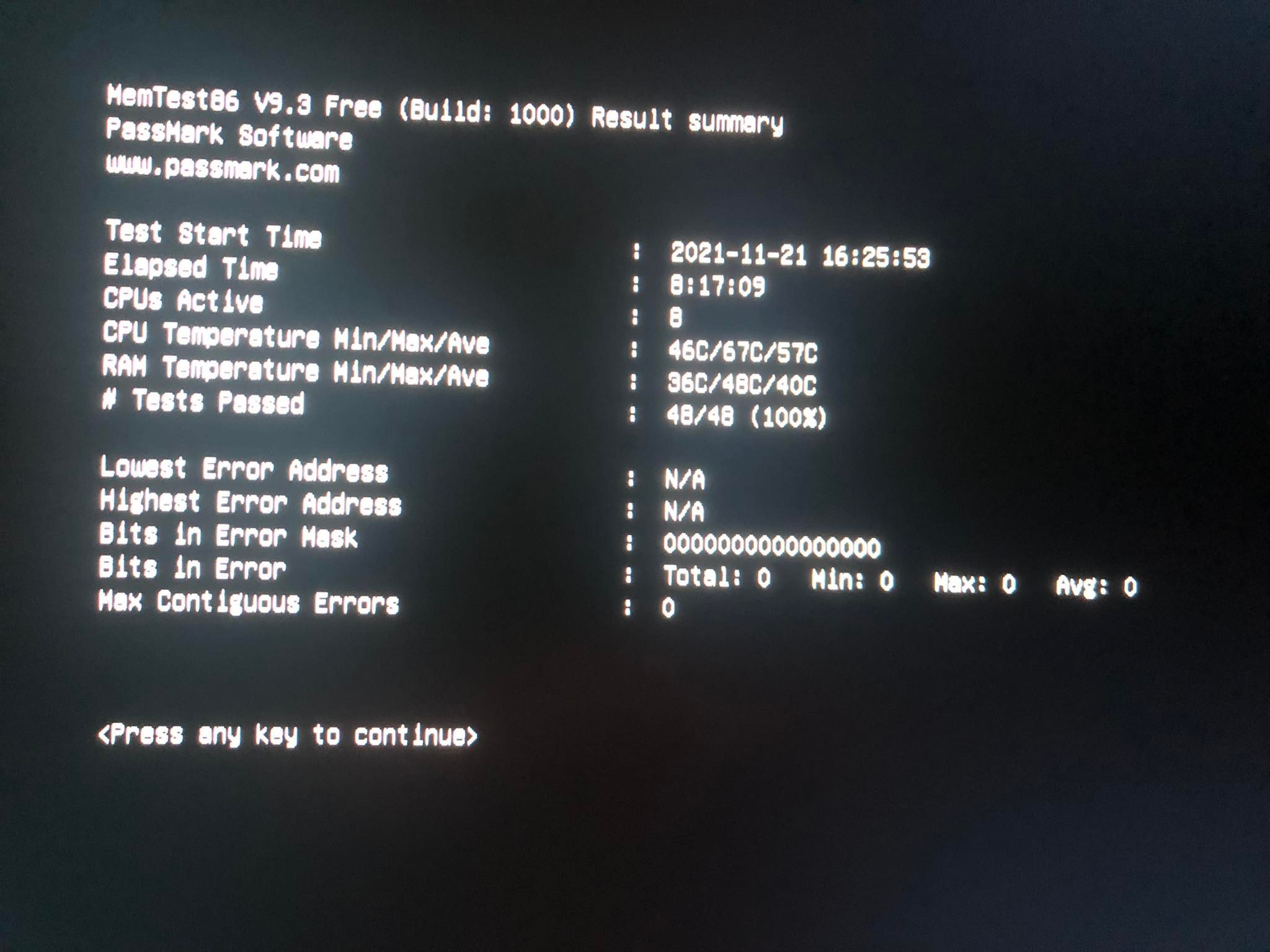

ich hatte letztes jahr schon mal ein memtest durchgeführt, an der problematik vom pc hat sich bis heute nichts geändert

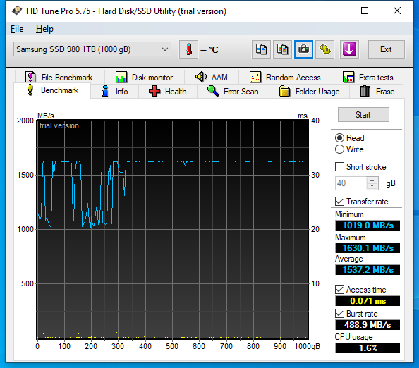

Hier Benchmark von meiner SSD, die bricht halt ein bis ca. 400gb

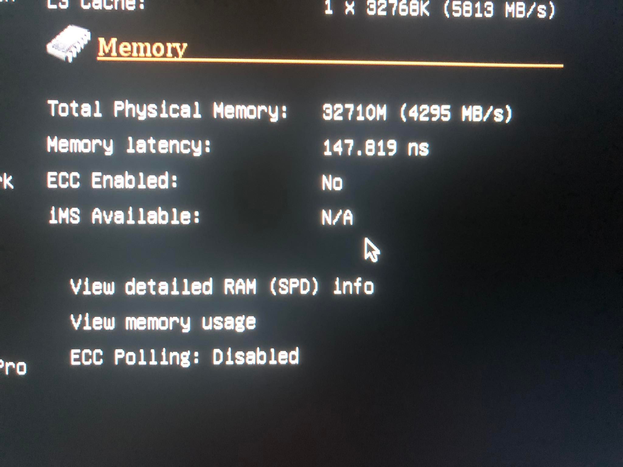

so aber ich habe etwas an ihren LeseGeschwindigkeiten des RAMs gesehen.
Der normale Rekord oder optimierteste RAM liegt bei 50000MB/s.
glaub meiner hat 25k-30000MB/s
(wahrscheinlich wird er in den Test aber auch nicht gefordert und soll gar nicht sein max wert erreichen) (wie in AIDA test oder wie der everest home nachfolger auch heißt, der das messen kann.) (oder andere programme die das testen.... )
