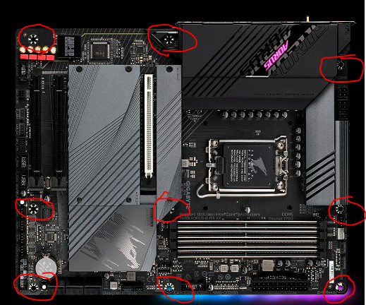

Und wie kommst du auf die Idee nicht ganz genau nachzusehen wo sich die Montagelöcher auf deinem Mainboard befinden und es mit den verbauten Abstandshaltern beim Gehäuse zu vergleichen? Die wenigsten Gehäuse haben direkt alle an den richtigen Stellen montiert.
Die Frage lautet also nochmal, wie viele Abstandshalter waren bei dem Gehäuse montiert, wie viele Montagelöcher hat das Board und wie viele Schrauben hast du zur Befestigung verwendet? Wenn ich es richtig erkenne, müsstest du aktuell dein Board mit 9 Schrauben befestigt haben, an genau diesen Stellen. Das könnte immerhin mit etwas Glück mit der Standardbestückung hinhauen

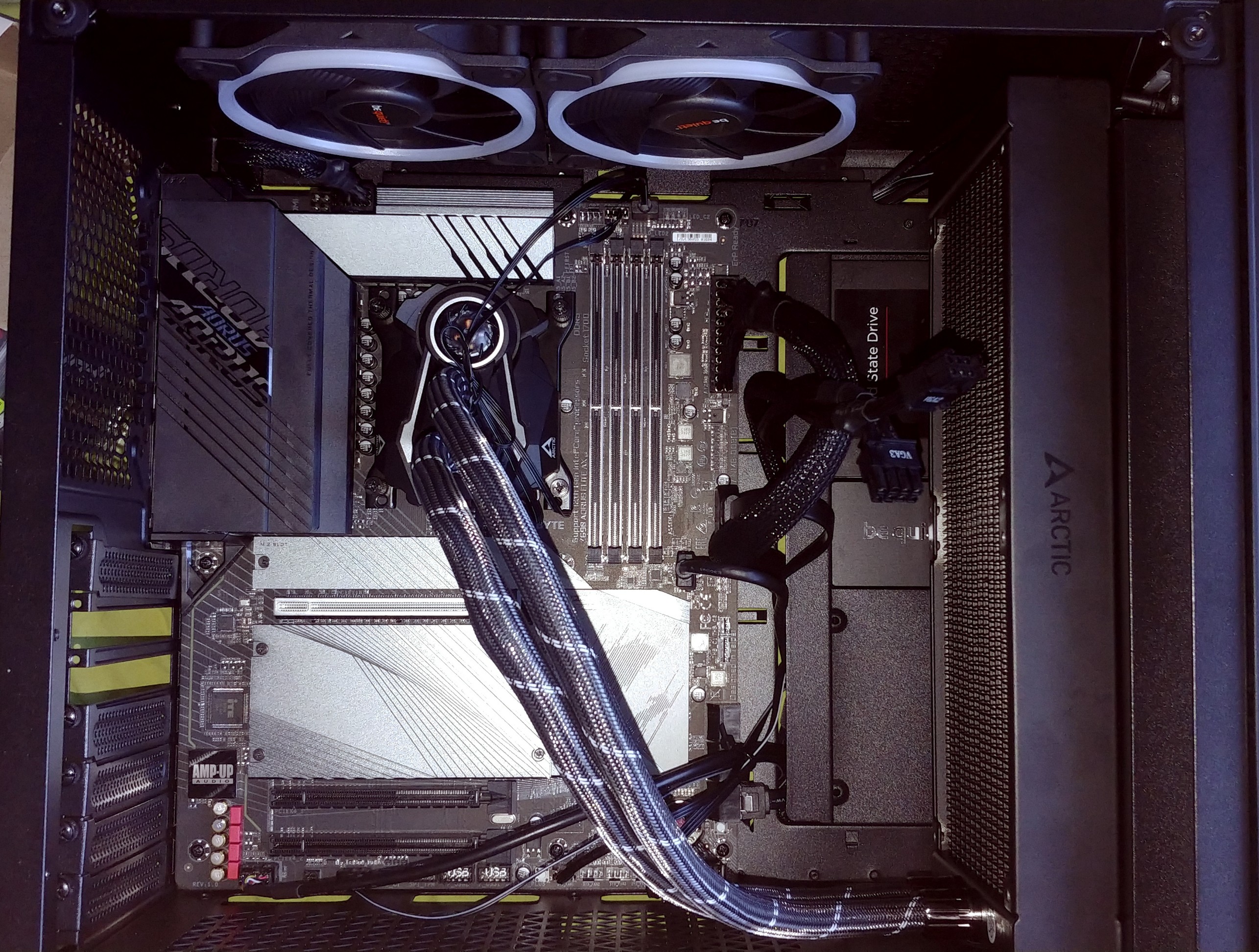

Sry wenn das so rüberkam, aber ich habe mir das selbstverständlich vorher angeguckt und nicht random reingeschraubt. es sind 9 Löcher, das Gehäuse hat 9 Abstandshalter wobei man nur die äußeren 8 verschrauben kann und der mittige Abstandshalter das Loch automatisch ausfüllt.

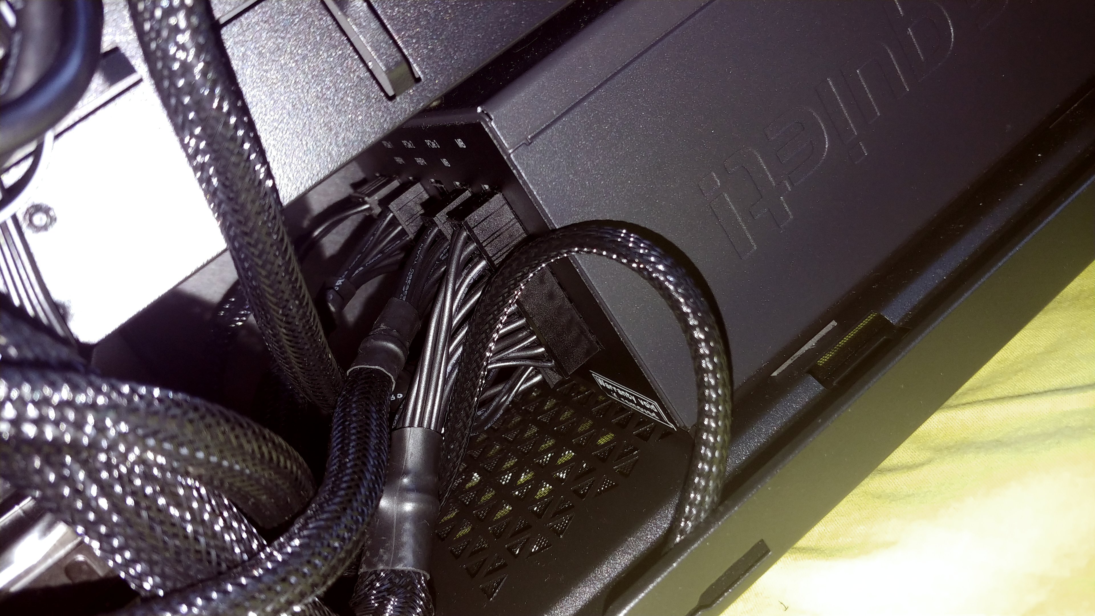

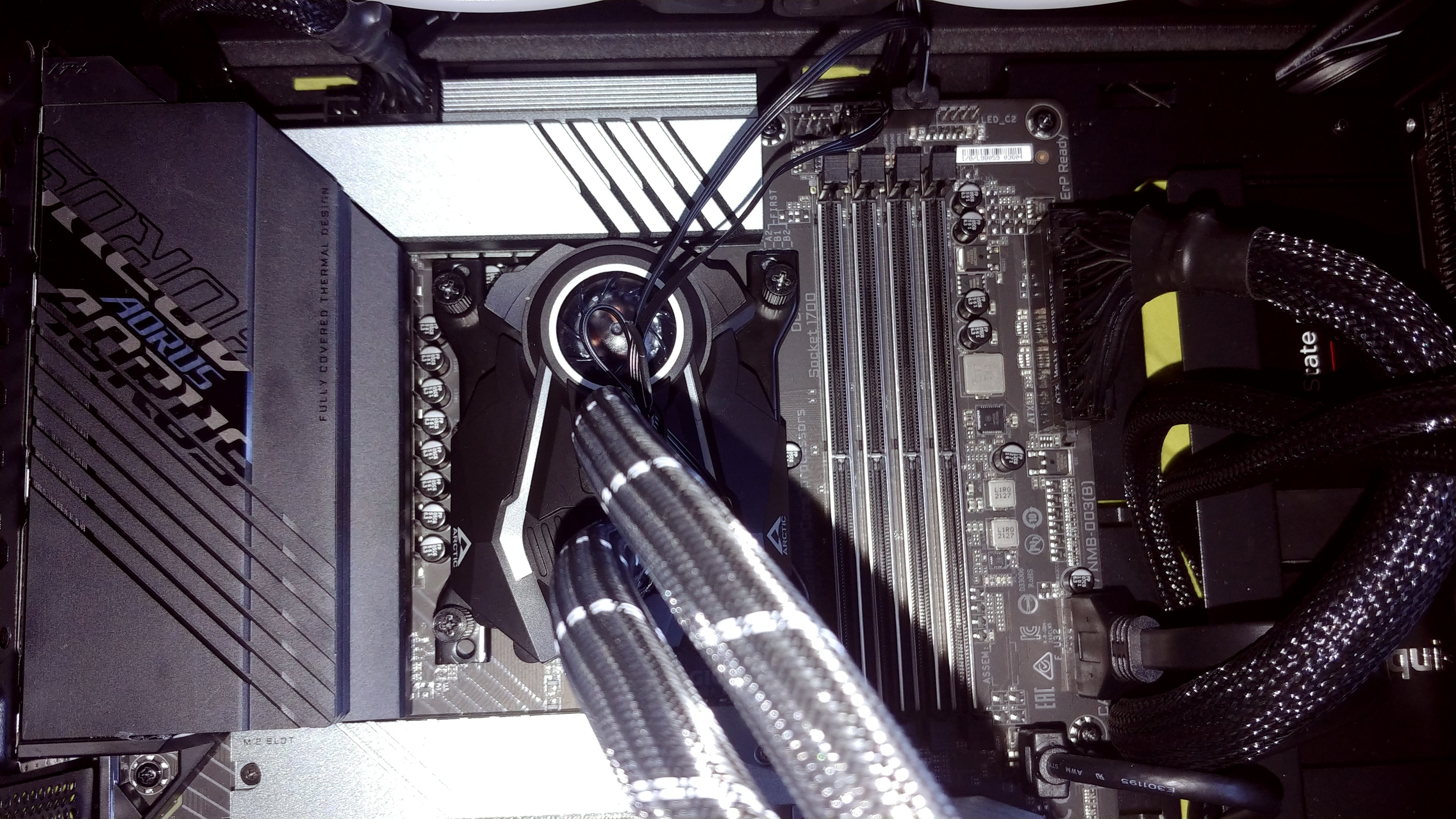

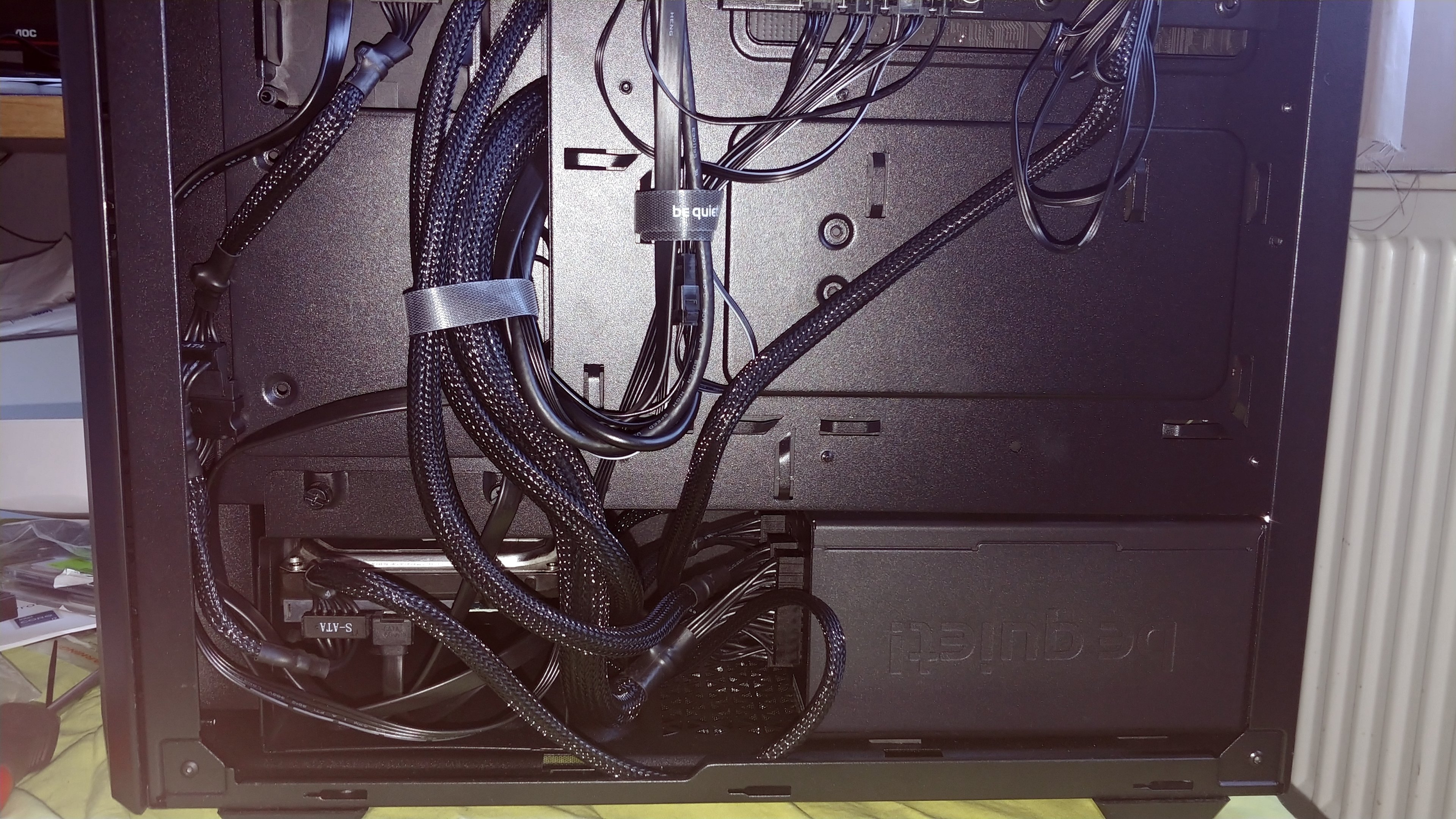

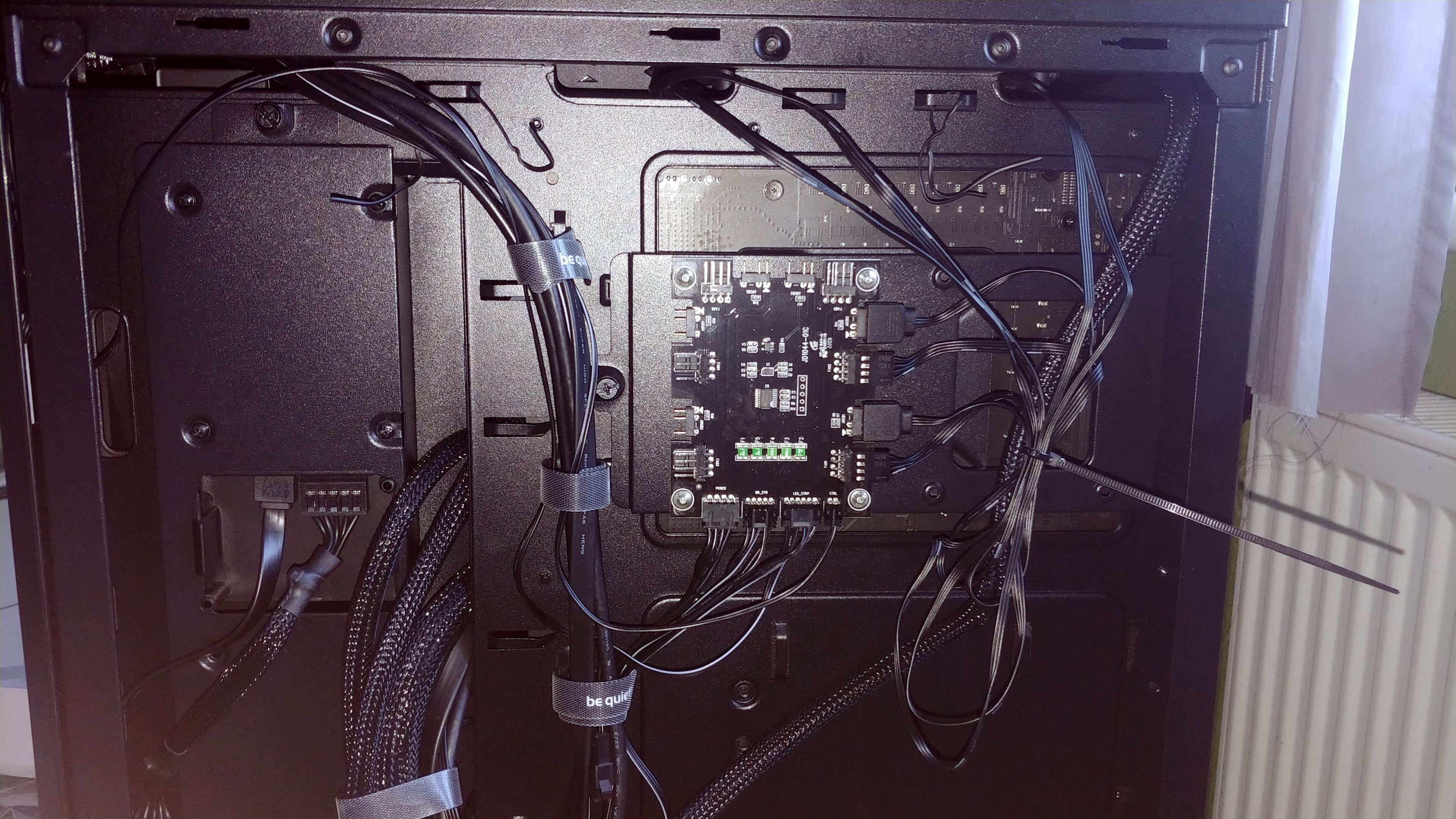

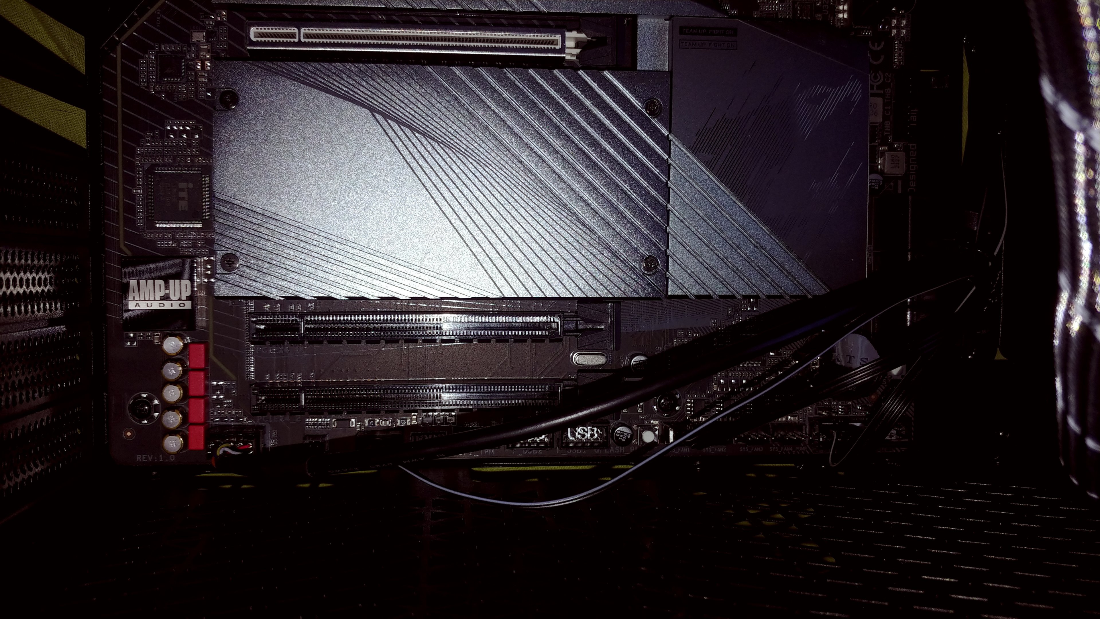

fehlen tut die Grafikkarte, ein Lüfter der innen auf der Rückwand befestigt war und beide RAM Sticks. Der Radiator wird über Lüfter in der Front gekühlt, die sieht man hier nicht.

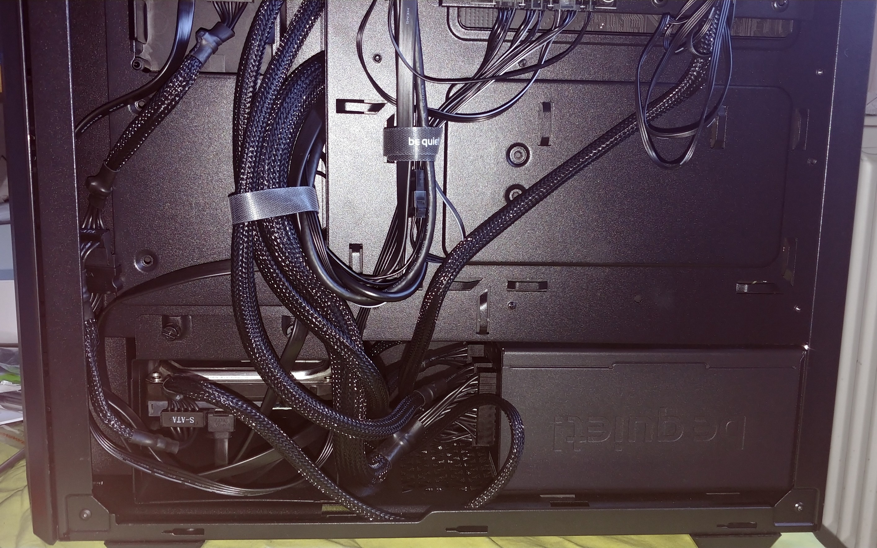

Ich habe eben das Mainboard ausgebaut und auch auf der Rückseite habe ich nichts gesehen. Kann natürlich sein, dass irgendwas unter den abgedeckten Bereichen ist..

Warum sollte der Arctic liquid Freezer 280mm zu groß für das Gehäuse sein? Kannst du mal Fotos posten?
Der Radiator ist zu dick und die Lüfter liegen dann auf RAM und Mainboard auf, sodass man den Radiator nicht an den vorgesehenen Stellen verschrauben kann (da zu hoch).

Hm, also ich kann nichts sehen. Der PCI Slot sieht hell und gleichmäßig aus. Ebenso die RAM Slots und die umliegenden Bauteile. Da scheint kein übermäßig starker Strom geflossen zu sein.
Ich würde die Probe aufs Exempel machen und mal Nachschau halten, ob das System mit der integrierten GPU auf der CPU startet. Ich sage nicht, dass Du das machen sollst, ich würde das machen, weil ich sehr experimentell veranlagt bin. :pcangry: Musst Du selbst wissen.
Wenn das Board jetzt schon defekt ist, bleibt es auch defekt und sofern nicht, hast Du wenigstens ein lauffähiges System und kannst die Wartezeit auf eine neue Grafikkarte halbwegs überbrücken.
