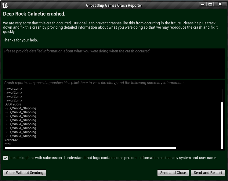

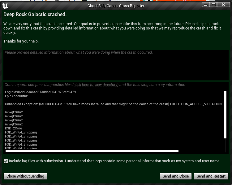

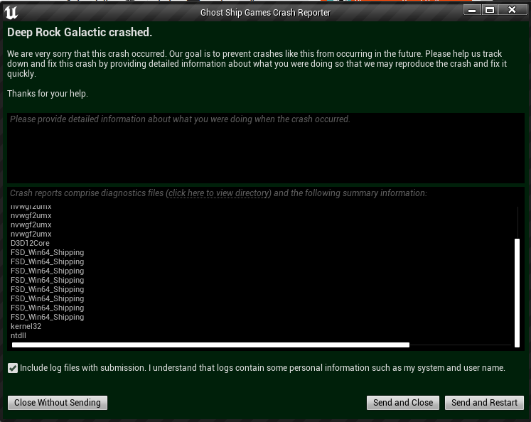

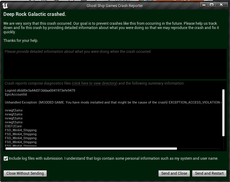

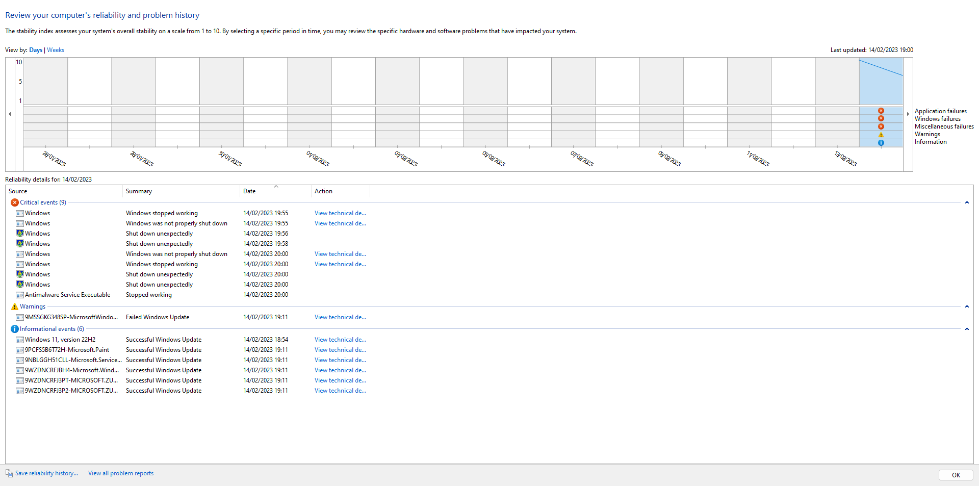

Jetzt wollte ich meinen neuen PC austesten und mit Freunden etwas zocken. Leider stürtzen sämtliche Spiele regelmäßig im 10-15 Minutentakt ab. Der PC an sich lief normal weiter, lediglich die Spiel stürtzen ab und die Engine erstellte einen Crashreport.
Manchmal war der Absturz verherender, welcher z.B. im BlueScreen endete oder wurde der Bildschirm bis auf ein paar Umrisse komplett schwarz bis sich der PC (nach ca. 3s) neu startete.
Manche Spiele, welche nur eine niedrige Auslastung hervorrufen, liefen größtenteils normal (Bsp. Among Us).
Während ich dieses Post verfasse ist mir unter anderem Firefox mittlerweile zwei mal gecrashed.
