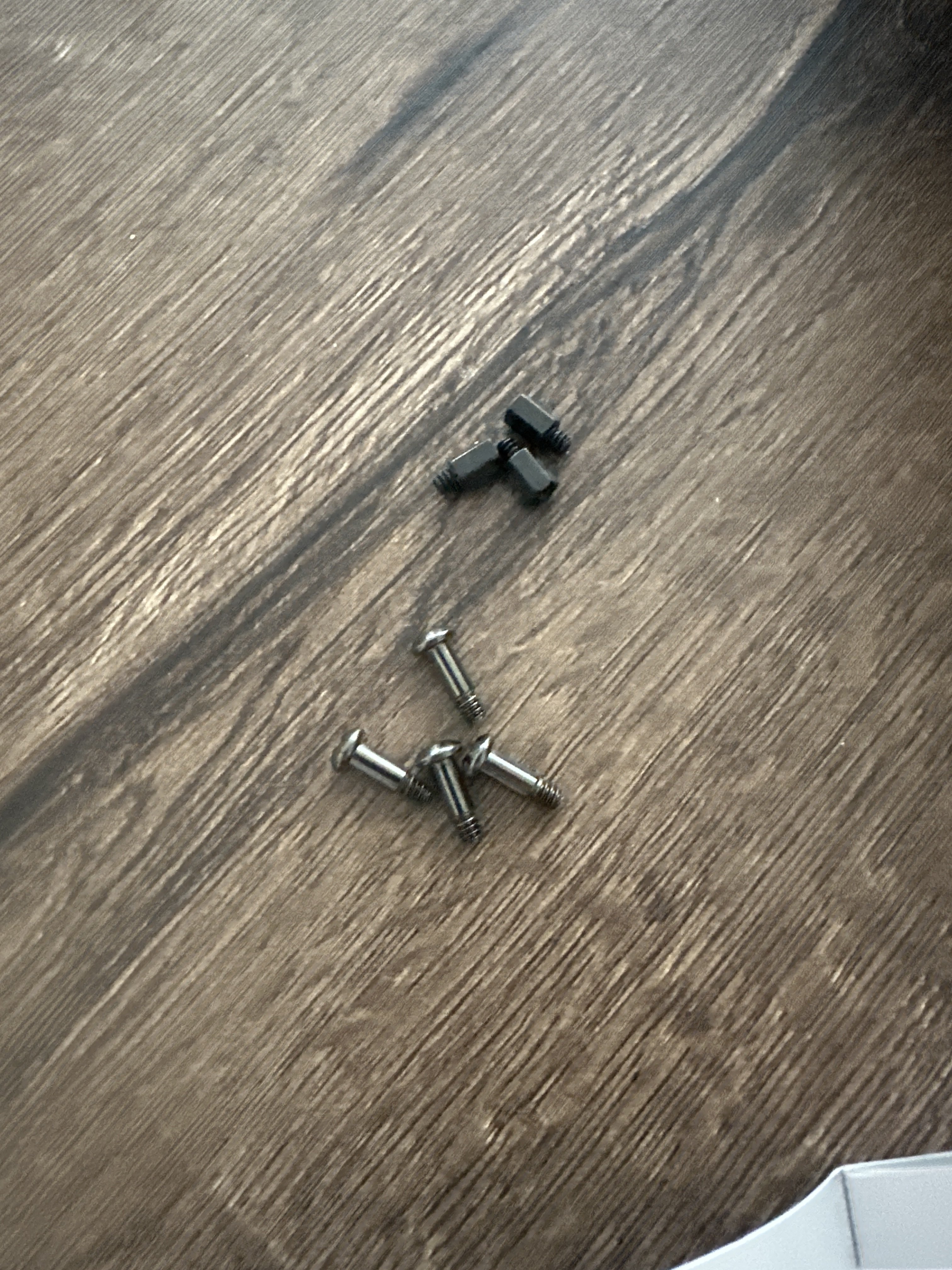

Abstandshalter vom tower? Ups ne habe garkeine drinnen, habe eigentlich nach der anleitung aufgebaut… habe mich schon gewundert für was diese viielen losen schrauben sein soll😂
Einer von den?
Reaktionen: Hodeha
Die Abstandhalter sind sehr wichtig. Ja, die schwarzen sind es. Aber die Schrauben passen nicht dazu. Man sieht ja, dass die kein durchgehendes Gewinde haben.
Reaktionen: Croni01

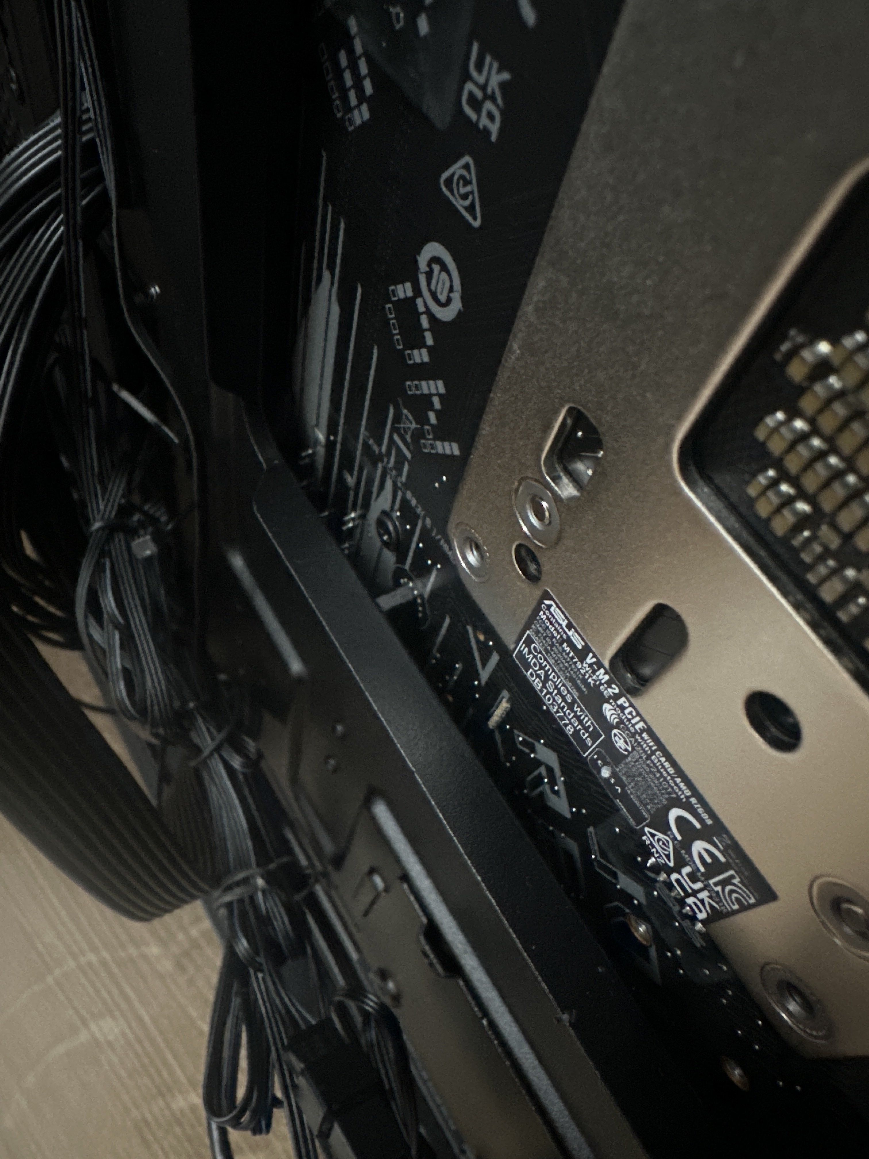

Was ist dann dieses schwarze teil? Ist das auch ein abstandhalter?
Croni01 schrieb:
Ja ist es. Meist sind im Gehäuse schon Abstandhalter eingeschraubt. Du musst nur schauen, das die Position zu deinen Löchern vom Mainboard passt.
