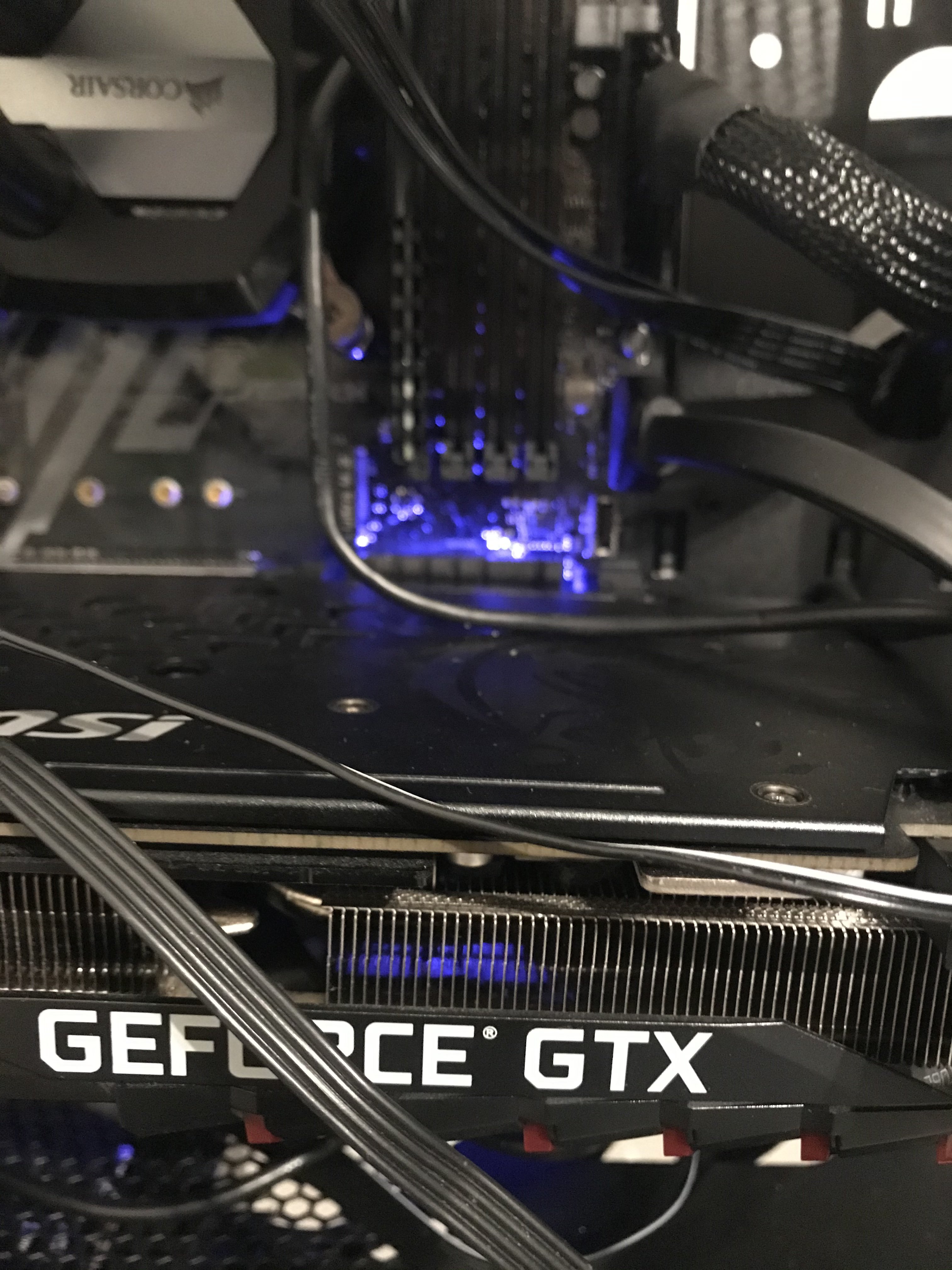

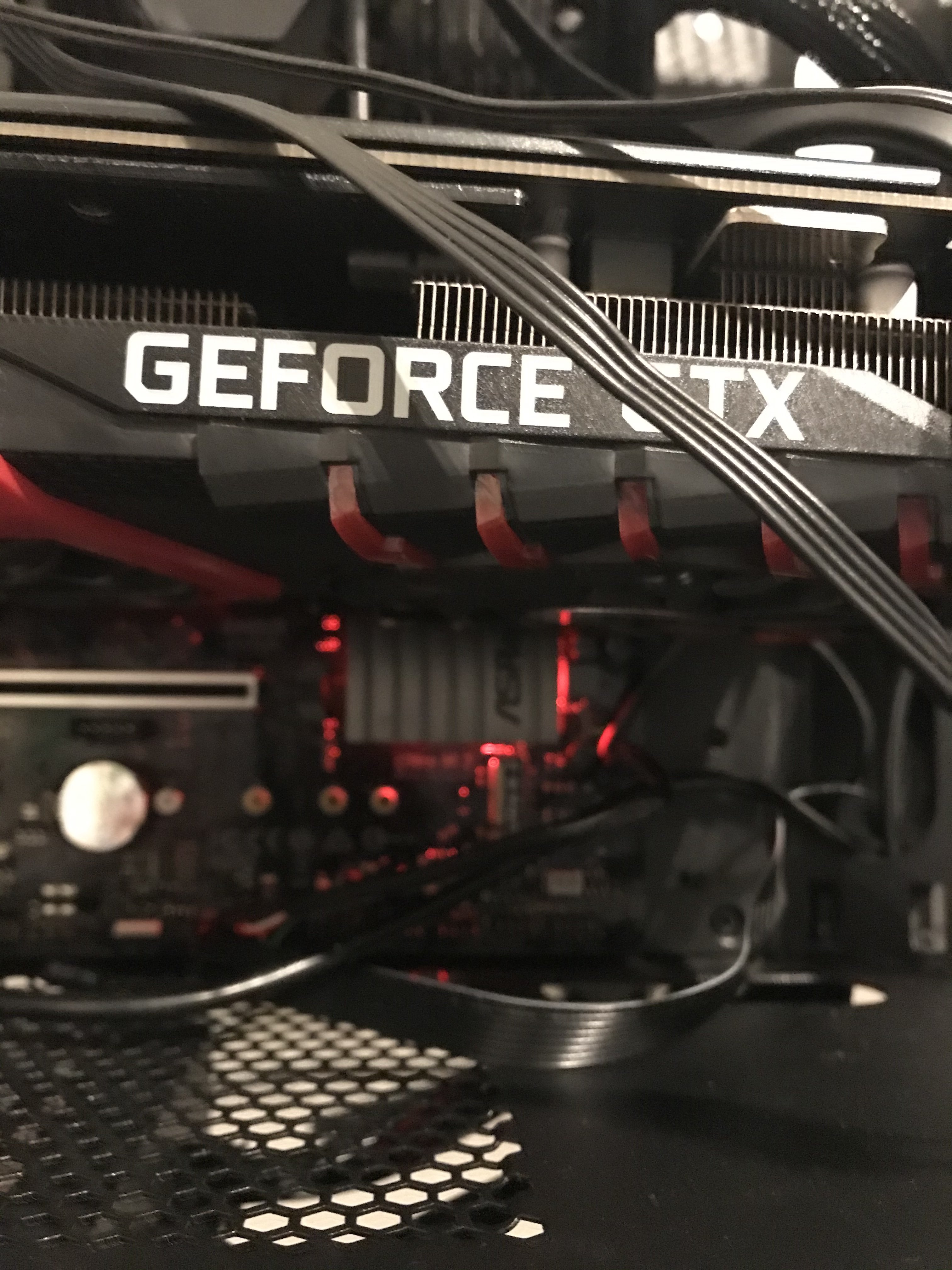

Hey Leute,
habe meinen ersten PC zusammengebaut. Nun startet er nicht. Bin ein ziemlicher Laie und habe bestimmt ein oder mehrere Kabel falsch gesteckt. Das Mainboard leuchtet erst blau, dann rot, sobald ich den PC starten möchte. Im Anhang findet ihr Bilder (bitte beklagt nicht mein Kabelmanagment, das mache ich noch, sobald der PC geht). Nicht wundern, dass nur ein RAM Stick drin ist. Hatte vorher beide in Slot 2 & 4. Finde keinen Slot für das Reset SW Kabel. Vielleicht liegt es daran? Kann gerne weitere Bilder schicken.
Vielen Dank schon mal & frohe Festtage, Henrik

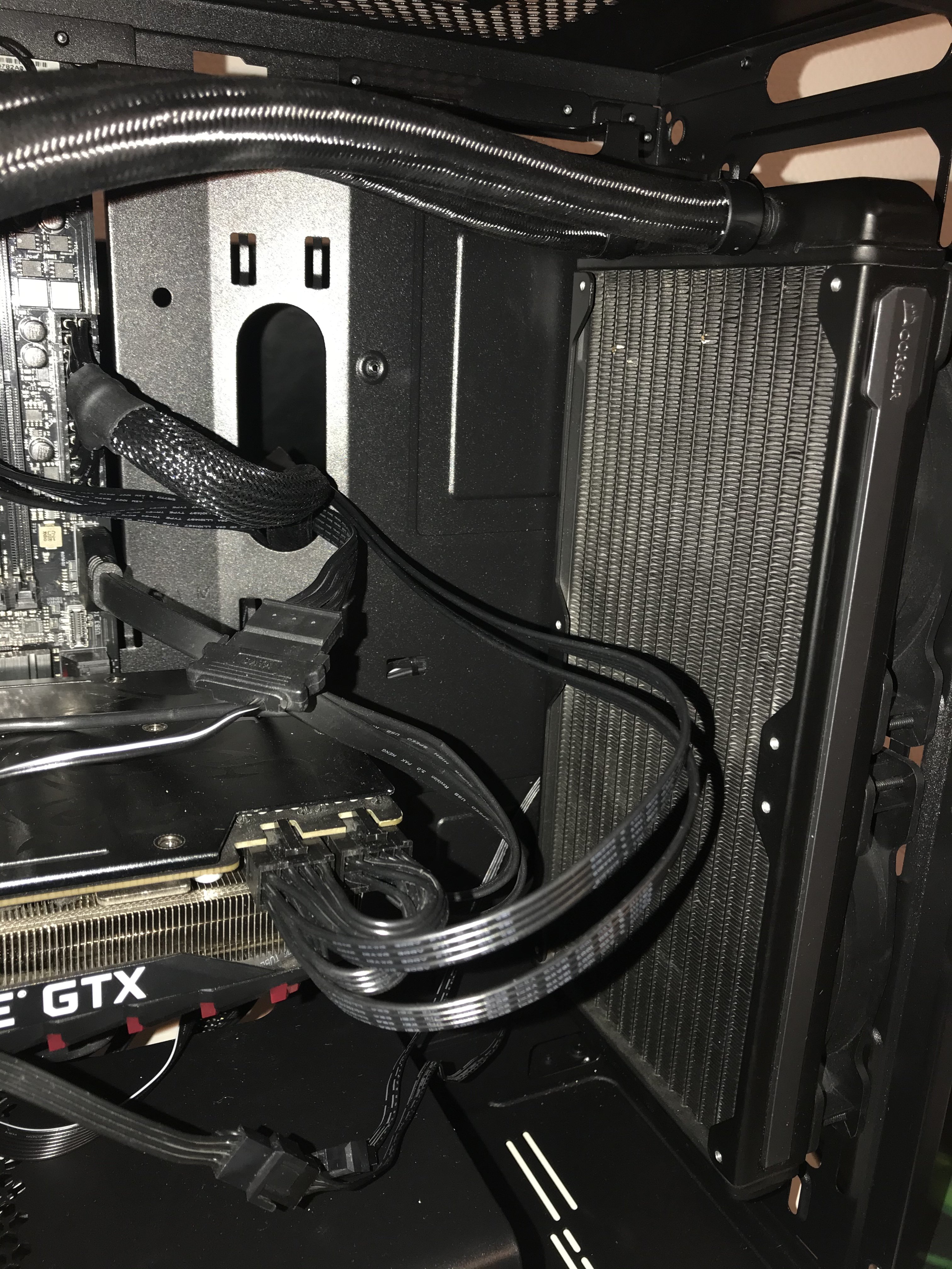

Sieht das nur so aus dass du die Graka nicht richtig mit Strom versorgst?
Die braucht zwei getrennte 8er-Stromkabel.
Auf dem Foto sieht das irgendwie so aus das nur ein 8er-Kabel dranhängt und der andere 8er-Stecker nur durchgeschlafen wird?
Reaktionen: Gothic74 und PC1000€
Reset SW muss da auch unten rum sein , der Stecker muss rein .

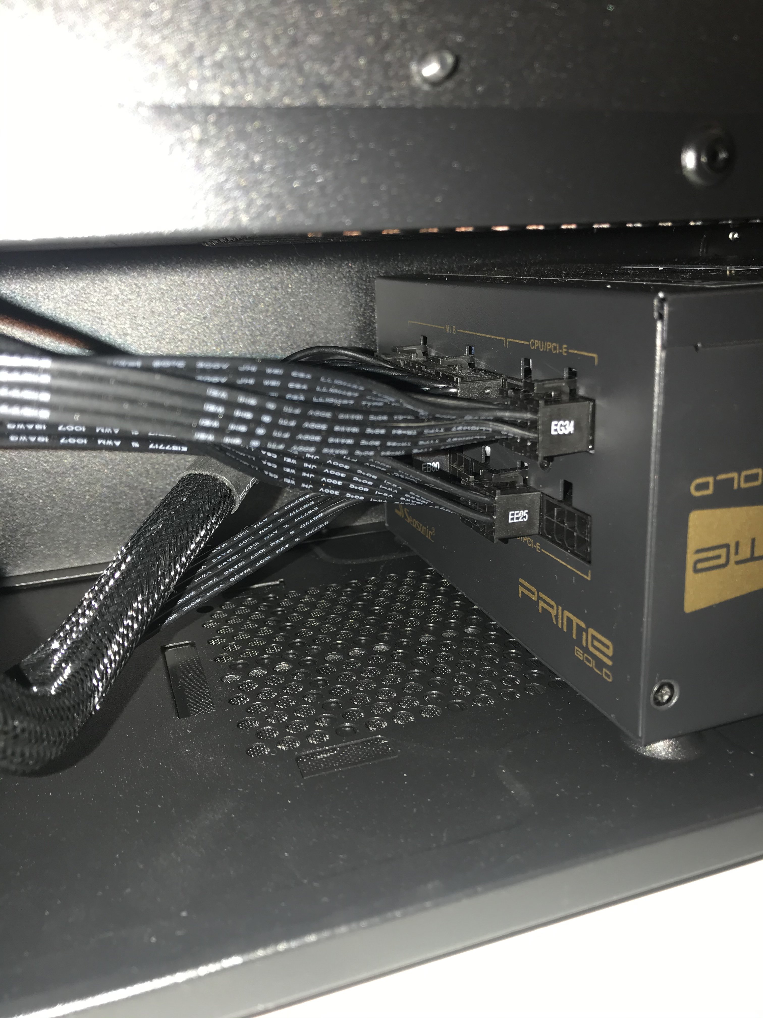

Da fehlt auch am Netzteil das 2 Kabel für die Karte .
Weder der fehlende Reset-Switch noch, das die Graka vermutlich nur über ein Kabel mit zwei Steckern versorgt wird, verhindert, das der PC startet.
Allerdings würde ich dringen mal im Mainbaord Handbuch nachschlagen, ab das alles so stimmen kann, was da angesteckt wurde...
Reaktionen: cartridge_case und PC1000€

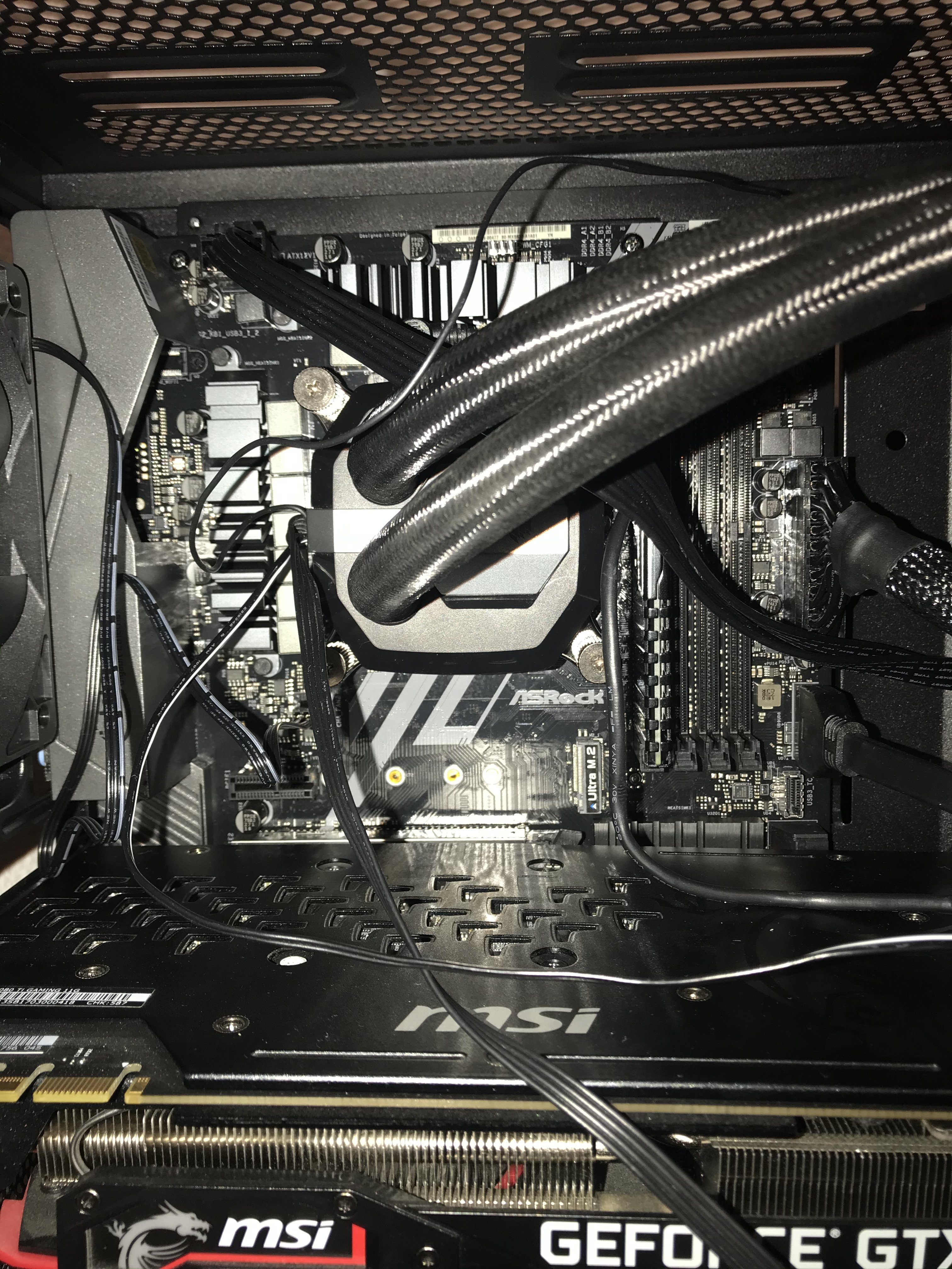

Du hast die kleinen Kabel für Power, Reset usw an der falschen Stelle angesteckt. Die gehören unden rechts hin und nicht in der mitte.

Hab jetzt nochmal alles abgeleuchtet und nochmal einen anderen Slot gefunden und alles verkabelt. Der PC ist an! Danke, danke, danke. Gebe ein Update, wenn wirklich alles funktioniert haha.

Sieht nur so aus. PC springt jetzt komplett an. Die Lösung war der Reset SW.
Ja, das war es echt. Aber jetzt kriegt mein Monitor kein Signal..:/

Der PC startet. Die Grafikkarte tatsächlich nicht. Wie soll die denn angeschlossen sein? Mit 2 Kabeln?

Sorry, du lagst doch richtig. Der Pc startet mit allem drum und dran, aber die Grafikkarte macht nichts (Lichter leuchten zwar, aber die Lüfter laufen nicht und Sie gibt dem Monitor kein Signal. Wie muss Sie angeschlossen sein?

Definitiv nicht. Du hast HDD LED und Power SW sowieso falsch auf dem Bild.

Hast du vom Netzteil beide PCI-E Kabel an der Grafikkarte angeschlossen?
Bei meinem 650W Seasonic stand das so im Handbuch.
Reaktionen: PC1000€
Danke! Das war es. Jetzt fährt er hoch. Gibt ein Signal aus, die Grafikkarte läuft. Die Maus leuchtet nun aber geht nicht. Kann den PC nicht bedienen. Weißt du woran das liegen könnte?
