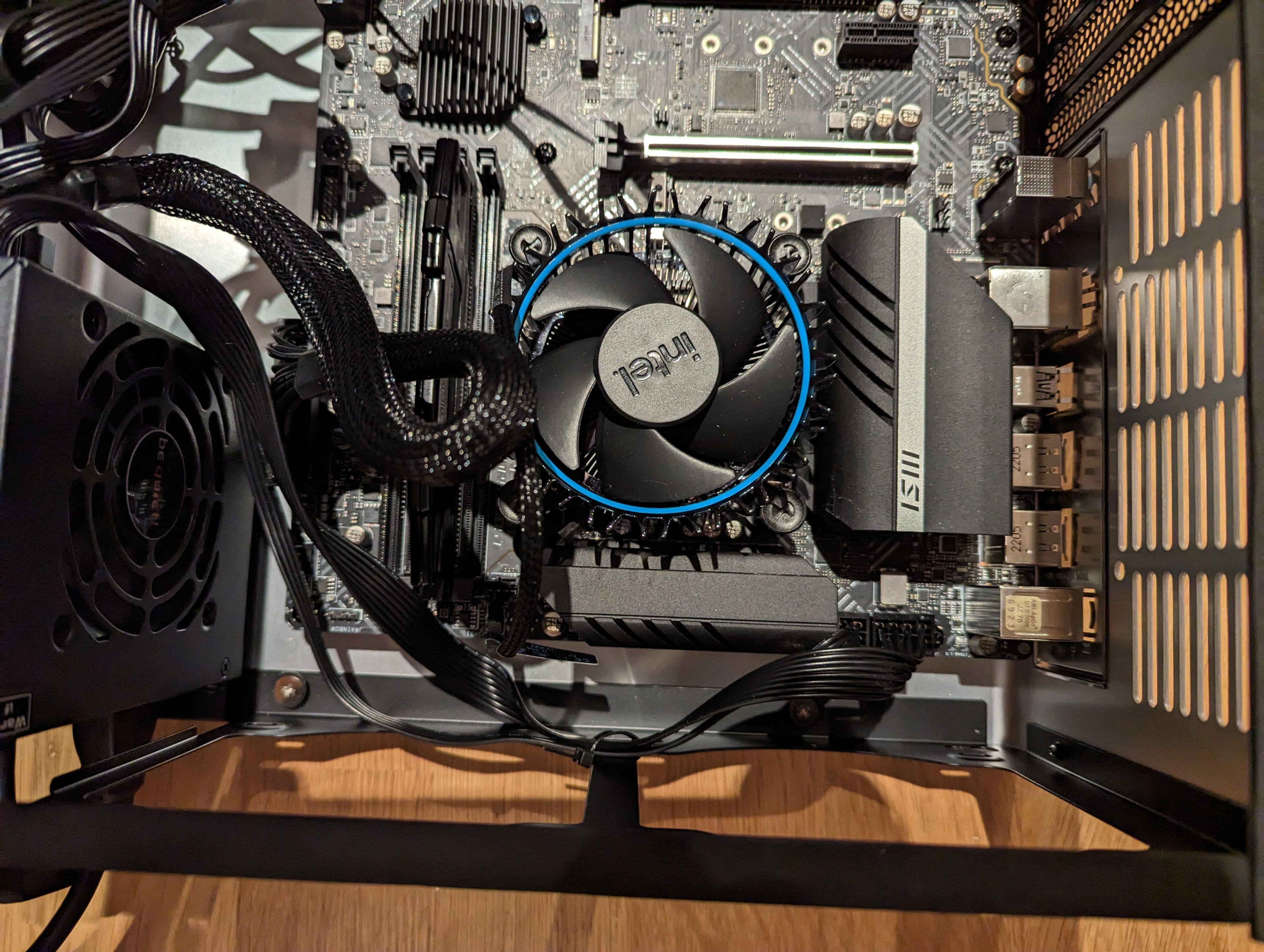

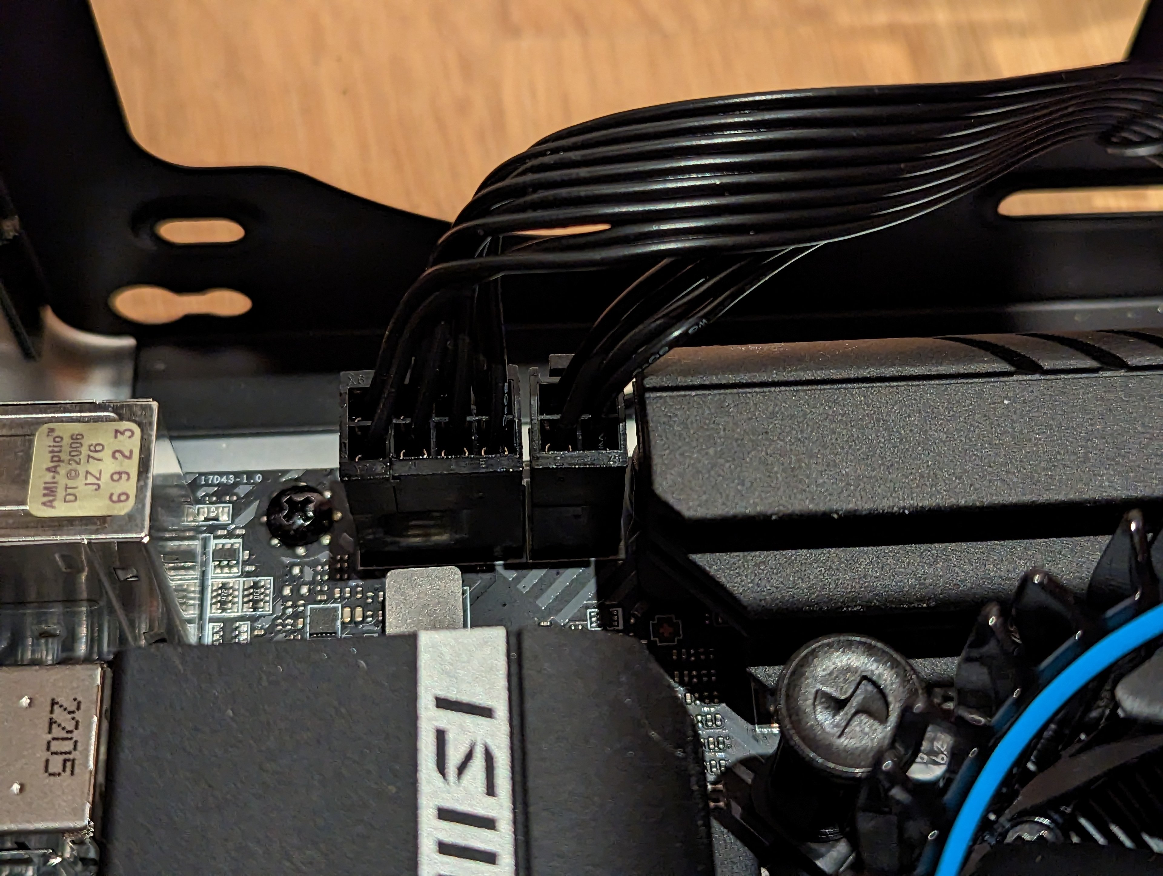

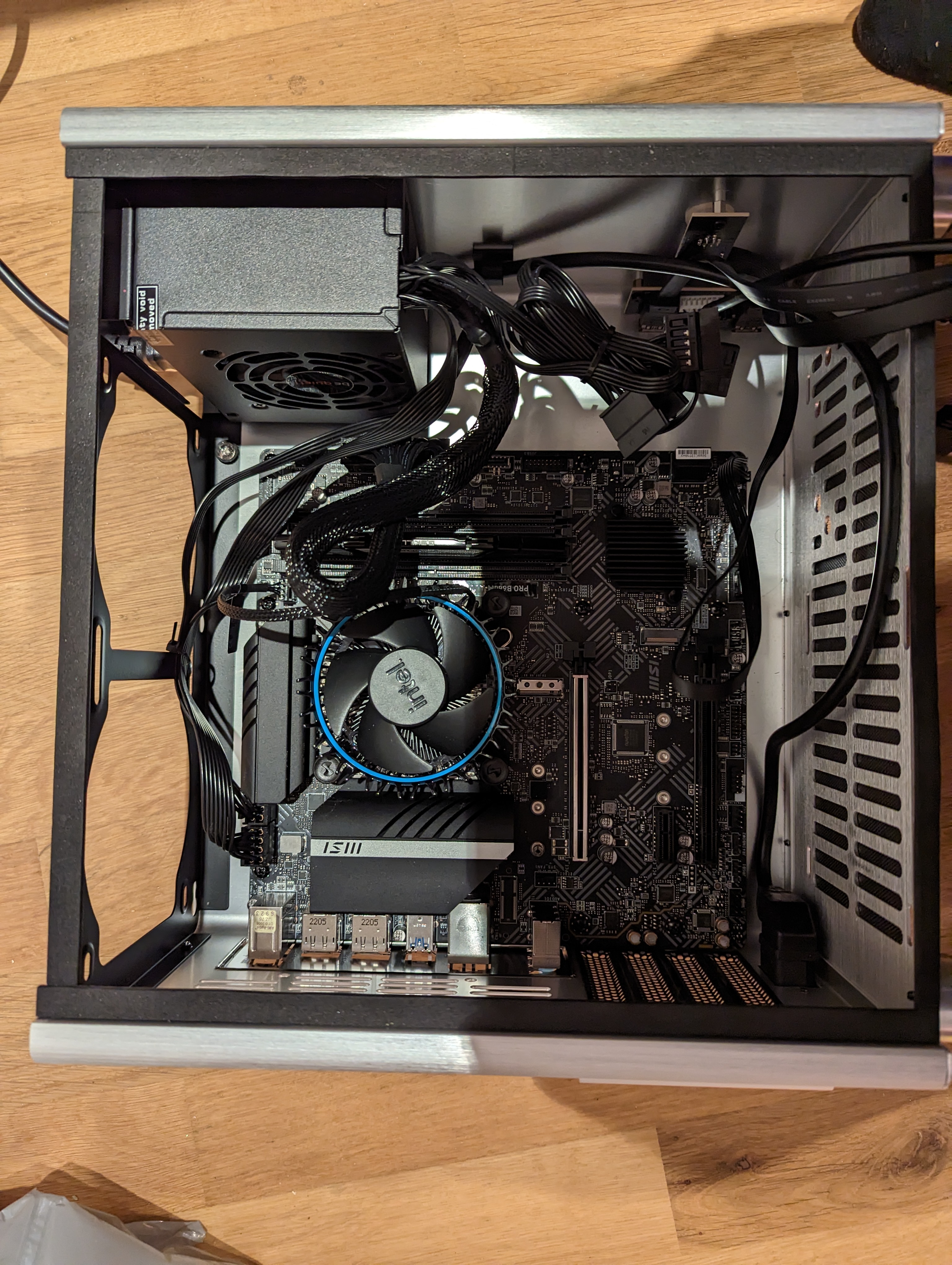

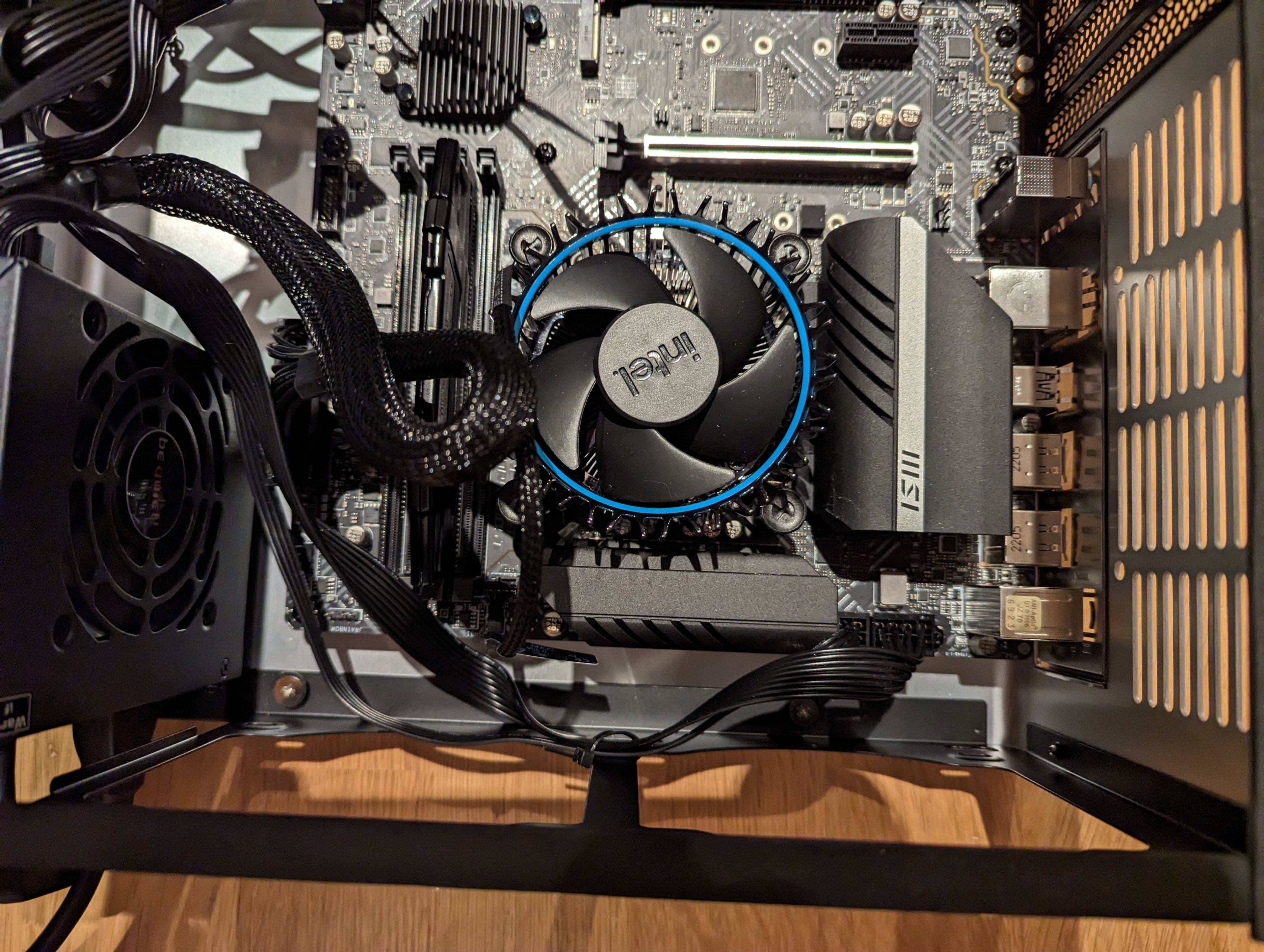

Hi,
ich habe gerade den "Power PC" aus dem "ideale Office-PC" Thread zusammengebaut.
Das heißt folgende Teile:
i3-12100
MSI Pro B660M-A
G.Skill 16GB (F4-3200C16D-16GVKB)
Kioxia Exceria 500 GB, M.2
Jonsbo V9
be Quiet! SFX Power 3 300W
Es passiert gar nichts beim anmachen, also auch der CPU Lüfter bleibt aus.
Ich habe alles nicht notwendige ausgebaut bzw. ausgesteckt.
Es ist also nur noch der CPU drinnen und ein RAM Riegel (schon mehrere Positionen versucht).
Angeschlossene Kabel sind: 24 Pin, 4 Pin CPU, 8 Pin CPU, CPU Fan und Power Switch/Power LED/HDD LED.
Alle schon mehrfach ein und aus gesteckt und Power/HDD LED +/- sind richtig.
Kann ich noch etwas versuchen?
Viele Grüße.

Irgendwie sehen die "Federlaschen" bei deiner I/O Blende schon Mal komisch aus.
Stehen die vielleicht in die Sockel hinein? Also USB, Ethernet HDMI u.s.w.?
Reaktionen: Subzero54, DJMadMax und wrglsgrft

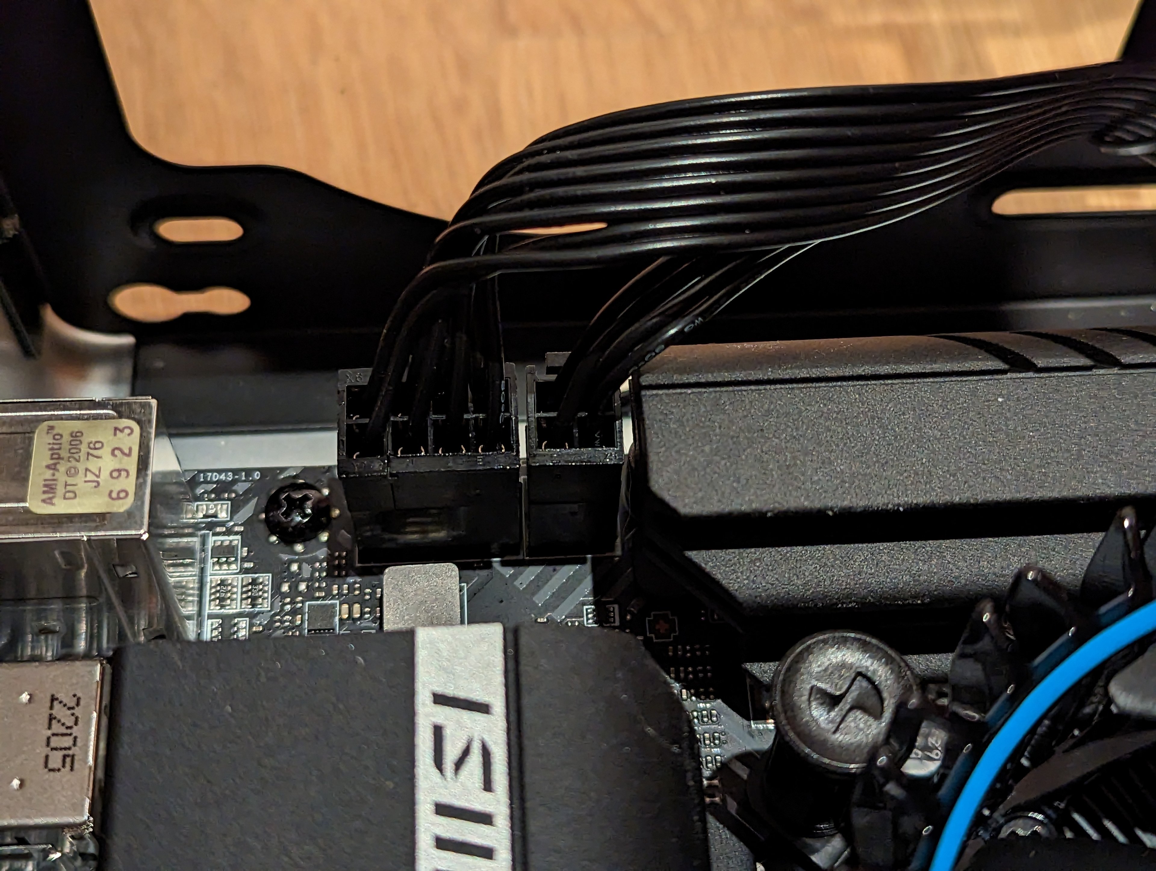

da liegt der fehler.
lies mal die anleitung des netzteils und die des mainboards und verkabel das entsprechend.
das netzteil hat garkein p8 stecker, du hast da das gpu kabel reingedrückt..
du kannst nur den p4 stecker einstecken, da gibts kein p4+4 am netzteil
Reaktionen: DJMadMax, Subzero54, Nickel und eine weitere Person

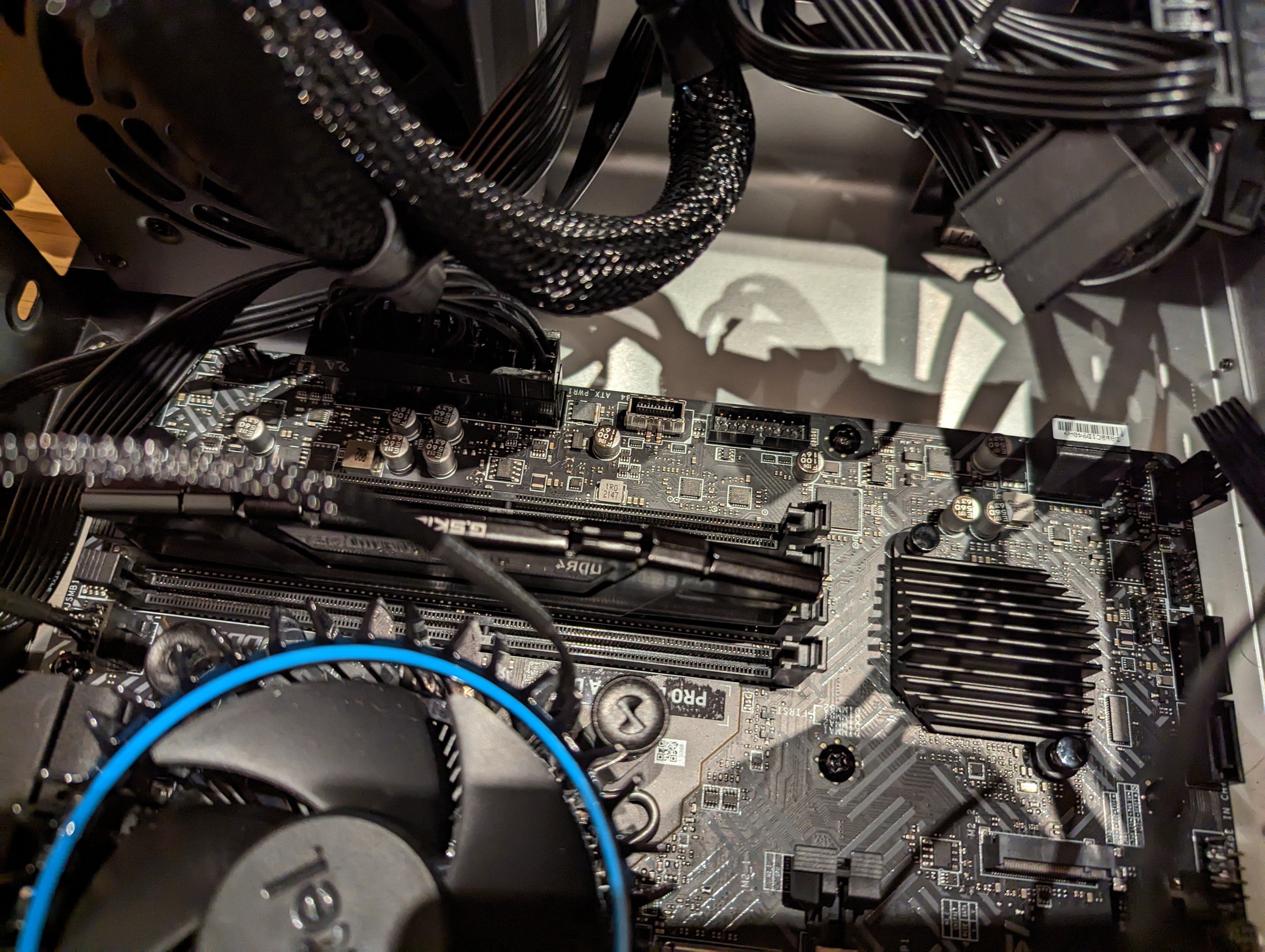

Habe ich einen Knick in der Optik oder sitzt der Arbeitsspeicher nicht richtig?
Das Netzteil hat doch garkeine 8 Pin CPU Stromstecker, das hat einen 6+2pin PCIe Stromstecker für Grafikkarten.
Du hast da das Kabel falsch gesteckt
Reaktionen: DJMadMax, Subzero54 und Nickel
Bei der Mainboardspannungsversorgung sieht es so aus, das da noch ein kleiner Spalt wäre, gab schon fälle, wo das für Probleme sorgte (ja auch ein ganz kleiner Spalt)
Gut, das ist peinlich. 😅
Hab davor noch nie einen PC ohne Graka zusammengebaut und dachte mir, wenn das MB 2 CPU Power Anschlüsse hat, wird es das auch beides brauchen.
Habe jetzt nur den 4 Pin in CPU Power 2 und es bootet.
Vielen Dank für alle Antworten und frohe Weihnachten! :)
Man kann auch beide anschließen, nur fehlt der Stecker bei deinem Netzteil.
CPU Stromstecker sind 4 Pin bzw 4+4pin.
PCIe Stecker sind 6 Pin, bzw 6+2 Pin
@Otsy
Nicht auf der Riegel schauen,sondern auf die Verriegelung des Ram´s.
Würde mich auch wundern bei einem 300Watt Office Netzteil,
zum ESP 8 PIN noch einen zusätzlich 4 PIN für strammes OC.
Sitzt richtig, Verriegelung ist zu, oben,
unten sind keine, was mittlerweile normal ist.
Reaktionen: bezelbube und JollyRoger2408
@hzrDV2
Bitte beachte DAS! Das sieht nämlich tatsächlich auf dem ersten Foto so aus, als hättest du das Board nich unter, sondern AUF die Federlaschen geschoben an der I/O-Blende! Das darf so auf keinen Fall sein, die Federlaschen müssen "auf" den Anschlussbuchsen oben drauf liegen!
DJMadMax schrieb:
@hzrDV2
Ja, da könntet ihr recht haben. Ich bau das MB gleich nochmal aus und neu ein.
