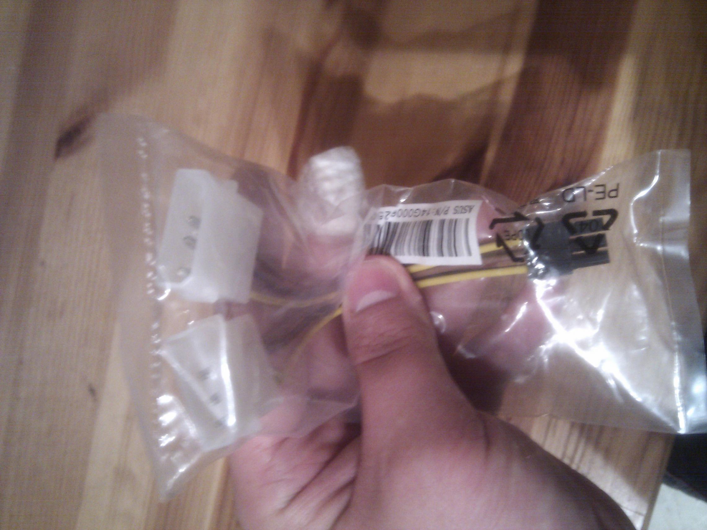

Also kann ich ruihg das ding hier verwenden um den Zweiten Strom Slot bei der Graka zu bestücken?
Pinkyhaut schrieb:
Allerdings lag ein Kabel bei womit ich dann einzweiten bauen könnte. Bin mir da nicht sicher was ich machen soll will ja schließlich die neue graka nicht direkt zu Schrott bearbeiten :)
Da bist du schon mehr als Haarscharf dran vorbeigeschossen - beim letzten Thread hier endeten die vergessenen Abstandshalter wie üblich in Rauchentwicklung vom Mainboard.
Schließ die Grafikkarte einfach mal an - wenn du Pech hast ist der Rechner bei Last halt instabil oder startet erst gar nicht.

So habs dann doch jetzt mal ausprobiert und es lag tatsächlich an die Platzhalter und ich Trottel häng stundenlang dran und wundere mich das es nicht geht.
^^lol^^
