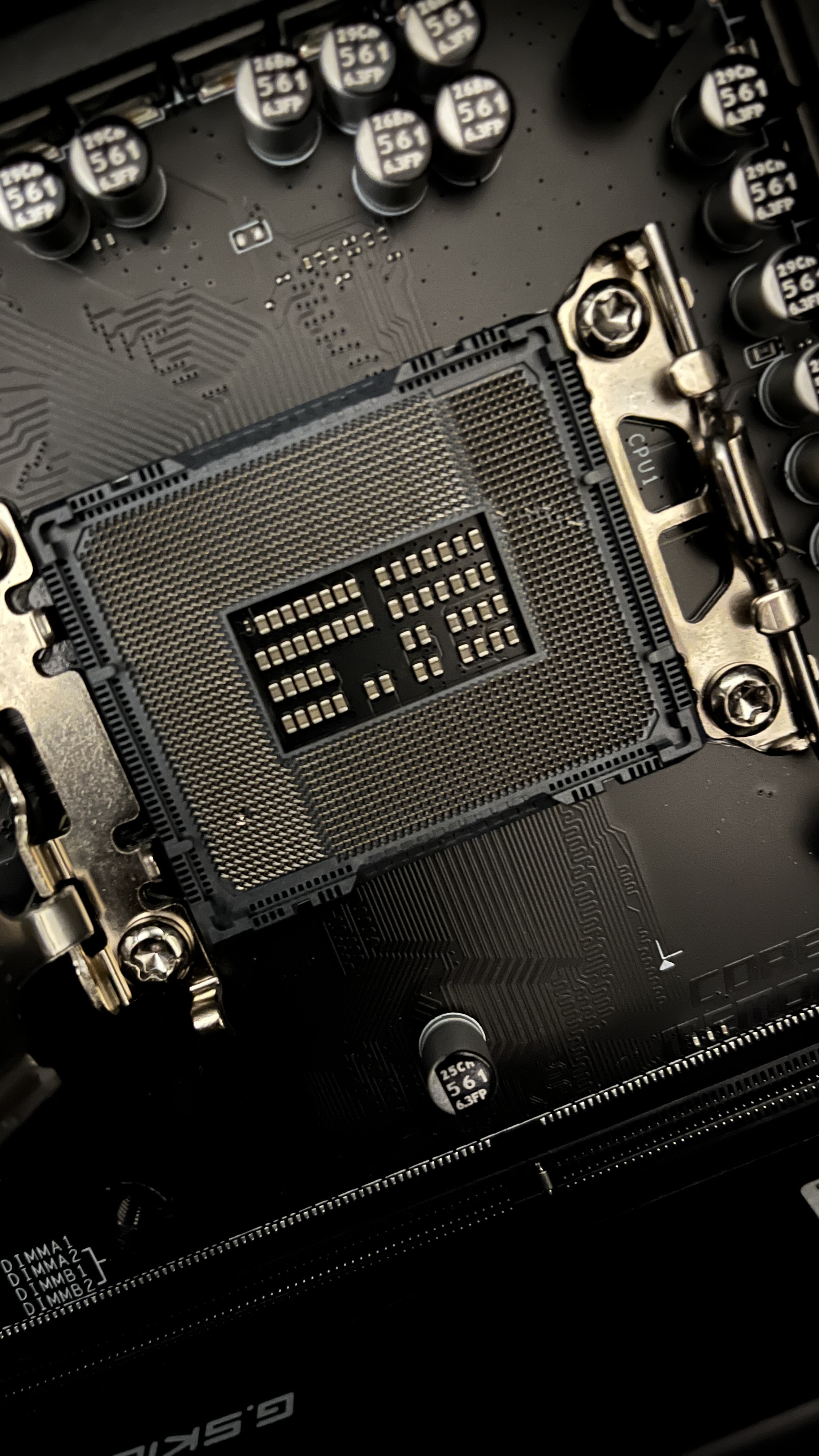

Hey zusammen,
ich habe mir einen neuen PC zusammengestellt und musste leider feststellen, dass dieser nur mit einem RAM Riegel startet. Habe bereits beide Riegel jeweils einzeln auf allen Slots getestet und so funktionieren sie. Wenn ich die auf 1+2 bzw 3+4 setze startet der PC auch.
Hab sogar ein ganz anderes Kit getestet, mit selbem Ergebnis.
Habe alle Treiber aktualisiert und auch das BIOS geupdated.
Hier die Hardware:
Motherboard: MSI MAG B760 Tomahawk Wifi DDR5
RAM: Corsair Vengeance 32GB DDR5-5600 (2x16GB) bzw. G.Skill Ripjaws S5 32GB DDR5-5600 (2x16GB)
CPU: Intel i5-13600KF
Grafik: AMD Radeon 6700 XT
SSD: Kingston KC3000 2TB
CMOS Reset mal durchführen?
Der Ram sollte auf Bank 2 und 4 von links sitzen.
CPU neu setzen. In letzter Konsequenz das Mainboard überprüfen.
Reaktionen: Tatortreiniger
CMOS Reset hab ich auch schon gemacht.
Bei RAMs auf Slots 2+4 und 1+3 kriege ich nur einen schwarzen Bildschirm.
gute Vorarbeit:
Das will man natürlich nicht, so haste ja kein DualChannel.
Der Test war trotzdem gut..zeigt imho, daß die Verbindung zur CPU so grundsätzlich da ist, keine Federn krumm o.ä.
Oben genannter CMOS-Reset, dann muss der rechner eigentlich erstmal starten, sehe ich auch so.
Dauert vielleicht länger beim ersten Hochfahren, das Speichertraining? Wie lange gewartet? (Ein, max. zwei Minuten kann das vielleicht dauern. Viertelstunde mit Sicherheit nicht.)
Komplett anderer Speicher mit exakt dem gleichen Problem war auch schon im Spiel..
Das board..macht die Verbindung zur CPU, kümmert sich um Spannungen... da wurde jetzt kein spezieller Slot oder Kanal festgestellt, der einzeln nicht geht..mhm..
und spätestens danach ist imho schon die cpu im fokus als Fehlerquelle.
Die Aussage ist belastbar? Haben hier häufig Fehleinschätzungen zu vermeintlich erfolgreichen CMOS-Clears, wo Handbuch ignoriert wurde und nur die Bat für X Minuten entfernt wurde..
(wobei Dein Tomahawk wahrscheinlich extra nen Knopf dafür hat, nehme ich an. Da würde ja keiner die Bat ausbauen. :-) )
CPU nochmal raus und Pins vom Mainboard überprüfen und oder Anpressdruck des Kühlers checken.
Habe jetzt mal den CPU nochmal ausgebaut. Es scheinen ein paar Pins im Sockel verbogen zu sein. Das wird wahrscheinlich das Problem sein.
