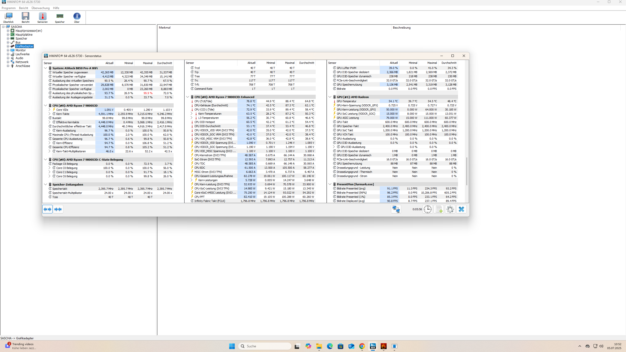

Temperaturen mit Prime und Furmark hab ich einen Screenshot gemacht.

@Sasch45
Deine GPU wird in HWinfo nicht komplett erkannt, das ist bissl komisch. Ist da irgendwas mit dem Treiber faul? DDU und neu installieren?

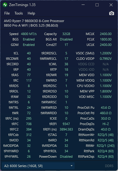

Wenn die CPU stock läuft, dann sollte das ok sein. Der "RAM läuft 2.400 MHz" - hä? Mach mal nen Screenshot von ZenTimings.
ApolloX30
Das war die von der CPU, die GPU wird korrekt erkannt, hatte blos die Falsche spalte als Screenshot eingestellt.
Hier noch ein Screenshot von ZenTimings.
