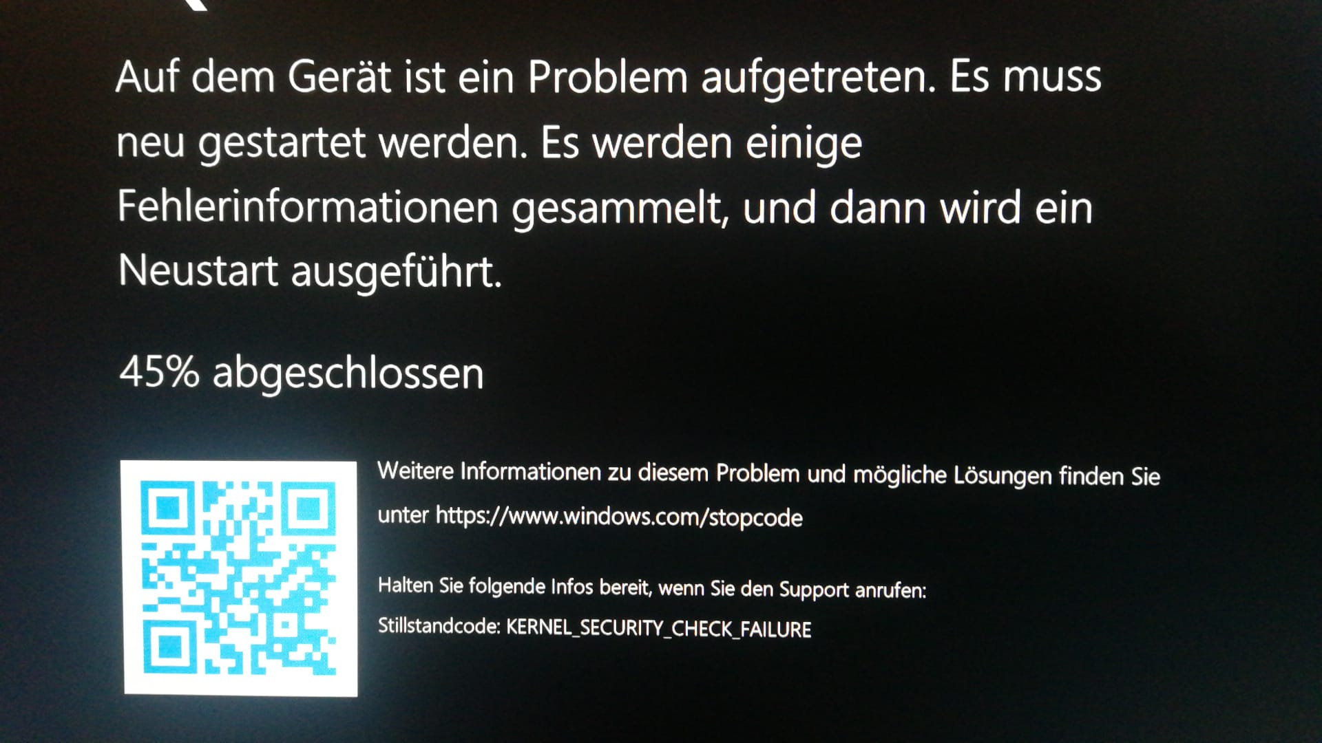

Hallo zusammen ich hoffe man kann mir helfen,
Ich mache hobbymäßig Grafiken und schneide Videos helfe damit auch einen Verein damit. Dieser hat mir jetzt einen Computer zur Verfügung gestellt mit folgenden verbauten Komponenten.
Windows 11
Prozessor 12th Gen Intel(R) Core(TM) i9-12900K 3.19 GHz.
64 GB RAM
Geforce RTX 3080 Ti
Corsair Wasserkühlung und 7 Radiatoren
Jetzt habe ich das Problem was mich wirklich mehr als nervt und nicht nur bei den arbeiten von Videos und Grafiken stört sondern selbst bei normaler Nutzung des Computers, stürzt dieser des öfteren ab und ich bekomme nen Bluescreen angezeigt.
Meine Frage weiß jemand genau woran das liegen kann und was ich tun kann damit der PC nicht mehr abstürzt. Kollege vom Verein meinte schon wenns nicht geht müssen wir ihn neu aufspielen. Was ich gerne vermeiden würde, da ich jetzt soviele Einstellungen in den Programmen gemacht habe, das es nicht cool wäre.
Desweiteren stürzt hin und wieder mein Firefox Browser ab, ob es damit zusammen hängt oder nicht kann ich ebenfalls nicht sagen.
Und ein manuelles Windows Update wird auch nicht zugelassen, er lädt das Update und meldet dann es konnte nicht installiert werden, ich dachte vielleicht werden dadurch ja die Probleme behoben.
Bitte bitte ich hoffe jemand kann mir helfen
Mit freundlichen Grüßen
Daniel

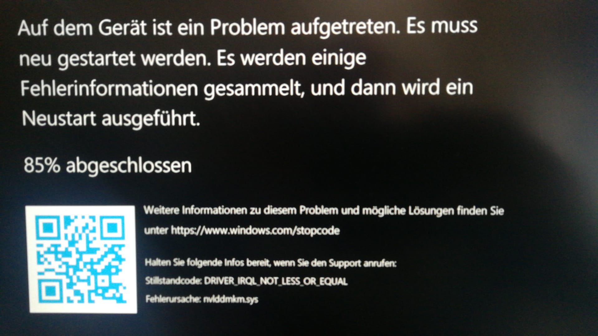

Hat dein PC kein Netzteil? Einer der Bluescreens kam mindestens von der Grafikkarte bzw. dem Treiber.
Ansonsten der Klassiker: Memtest86 machen
Ich denke du solltest zuerst deine Angaben komplettieren.
Welcher RAM, Anzahl Riegel, Takt, Netzteil, Mainboard

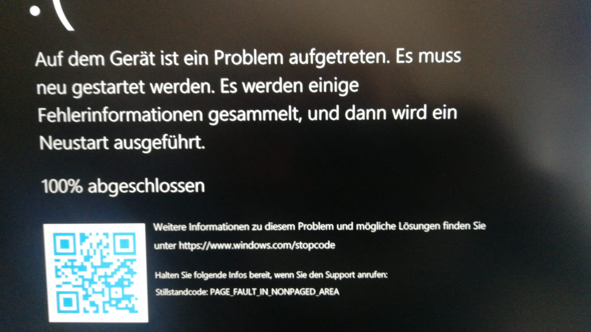

Bluescreens sprechen oft für Speicherfehler ... da der RAM unbekannt ist sollte man da als erstes ansetzen
Ein Bild vom Innenleben des Rechners könnte auch helfen Problemstellen zu erkennen.

Tut mir Leid das ich ein paar Dinge vergessen habe, und Radiatoren sage ich weil es so im Netz stand meinetwegen auf Lüfter.
Mainboard ist das Asustec ROG Maximus Z690
Die RAMS sind Kingston DDR 5 Ram 4 Stk
Das Netzteil ASUS ROG Thor Platinum 1200P, 1200W ATX 2.4
Hoffe das hilft etwas weiter
Da gibt es sehr viele Möglichkeiten, defekter RAM, inkompatible Treiber & Tools (inkl. Security-Software), Netzteil sind wohl die "beliebtesten". Näher kommt man dem, wenn man den Speicher z. B. mit memtest86 überprüft, alles auf festen Sitz überprüft (Grafikkarte, DIMMs, Stromstecker, ...), und sich Gedanken macht, seit wann das passiert, und was davor geändert/installiert wurde.
Bei vier DIMMs kann man diese auch gleich mal einzeln und paarweise einsetzen.

RAM Vollbestückung halte ich bei einem neuen PC schonmal für überhaupt nicht schlau. Hätte man lieber mit zwei Riegeln doppelter Größe gestallten sollen. Klar, in >95% der Fälle gibt es keine Probleme auch mit Vollbestückung, aber in einigen Fällen geht's halt doch in die Hose. Ich würde mal die Riegel aus A1 und B1 rausnehmen und schauen ob er dann stabil läuft.
Und "Grafikkarte wird von Mainboard nicht angenommen" gibt es nicht, außer du versuchst einem uralten Board ne aktuelle GraKa zu verpassen oder ein Anschluss ist defekt. Ersteres ist hier nicht der Fall. Da wäre es mal interessant zu erfahren was der PC-Laden da gemacht haben will.
erst memtest86 mit der Konfiguration wie es aktuell ist. Sonst verbauen wir uns einen wichtigen Analysepunkt

Hast du ihn mit vorinstalliertem Betriebssystem erhalten, oder Win 11 selbst installiert? Falls ersteres, könntest du den mal sauber neu aufsetzen, mit den richtigen Treibern vom Mainboard-Hersteller, und gleich ein BIOS-Update (UEFI) machen falls verfügbar.
Bei der Grafikkarte auch darauf achten, dass sie im richtigen Slot steckt.
