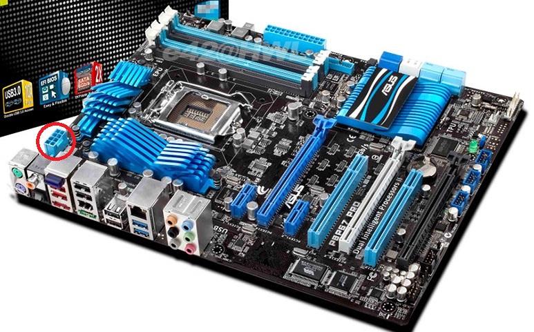

Hi,
hast du auch beide Stromanschlüsse am Mainboard ran, denn falls du nur den breiten dran hast, kommt kein Bild!!!
Gruß Cmdr Nemesis
PS: Siehe Bild
