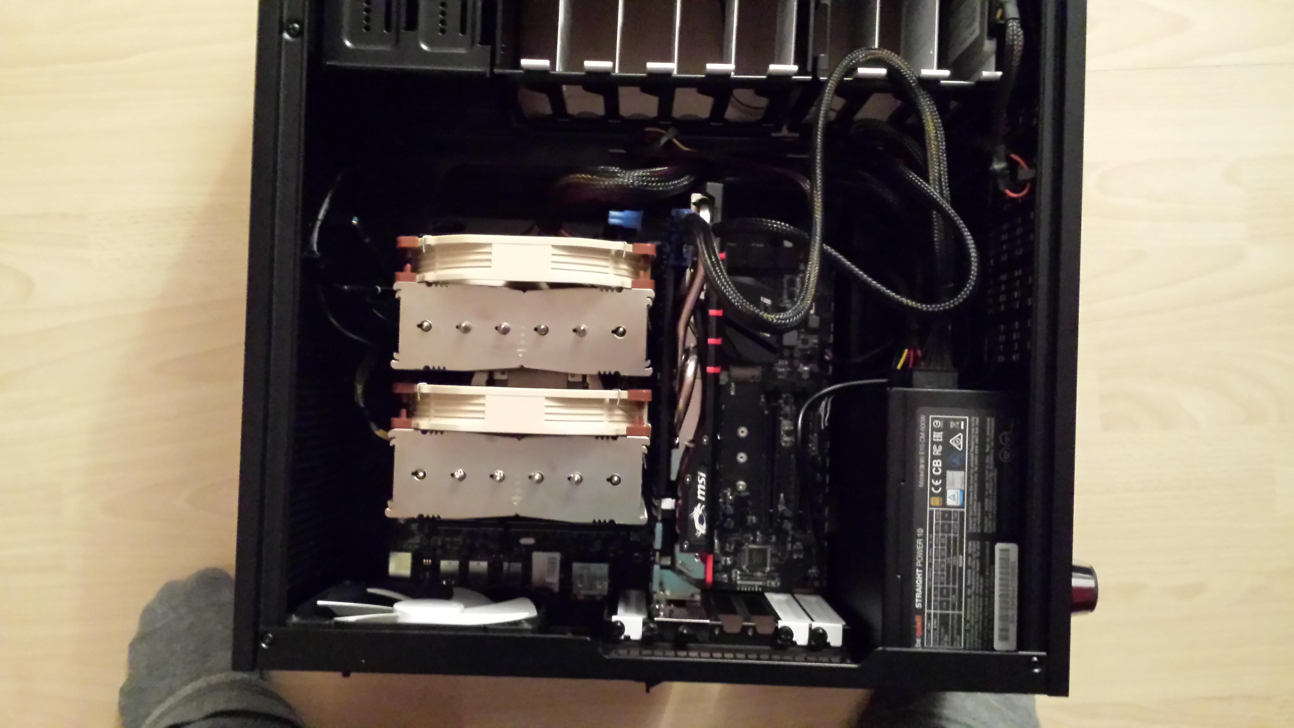

Vielleicht mal ein Bild hochladen vom Innenleben des Pc`s viele Augen sehen mehr als 2.;)

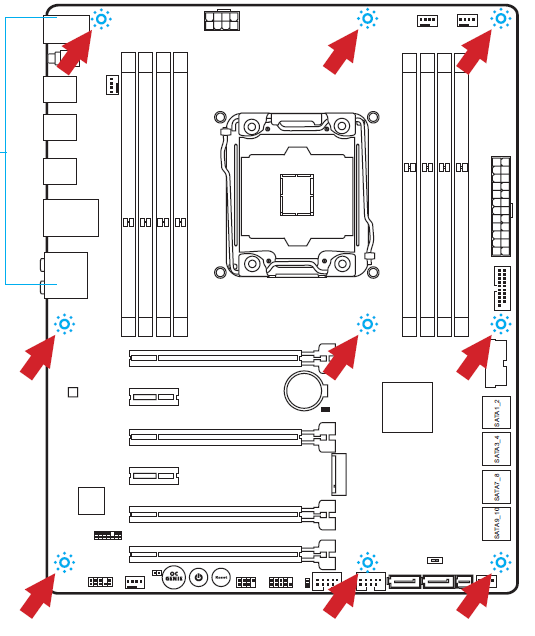

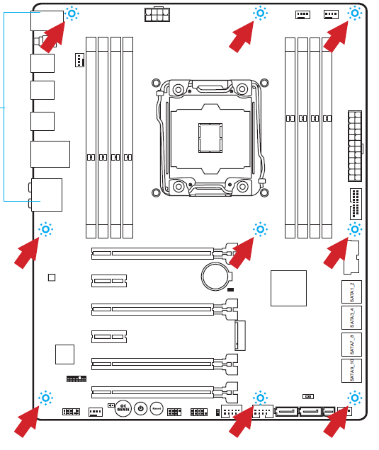

Abstandshalter so gesteckt?

Foto kommt gleich.
Verschiedene Pcie slots habe ich natürlich probiert. Die Abstandshalter vom Gehäuse sind auch so angebracht.

Naja leider nicht viel zu erkennen auf dem Screenshot.Wenn`s mit der älteren Graka auch kein Bild gibt kanns natürlich auch das Board sein welches defekt ist.
Würde nochmal alles ausbauen.Das Board ausserhalb vom Gehäuse testen ansonsten als letzte Möglichkeit ein tausch des Boards.

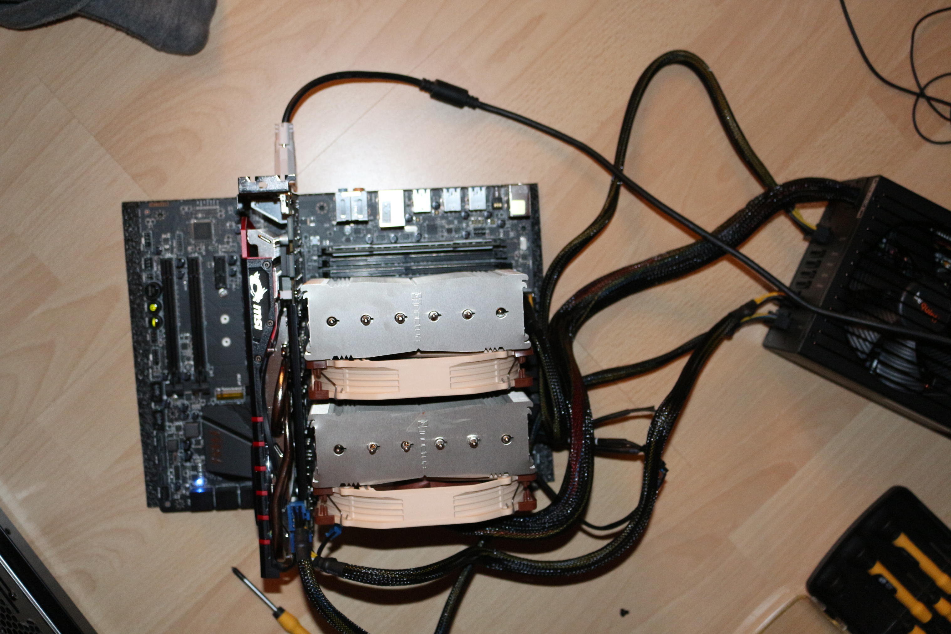

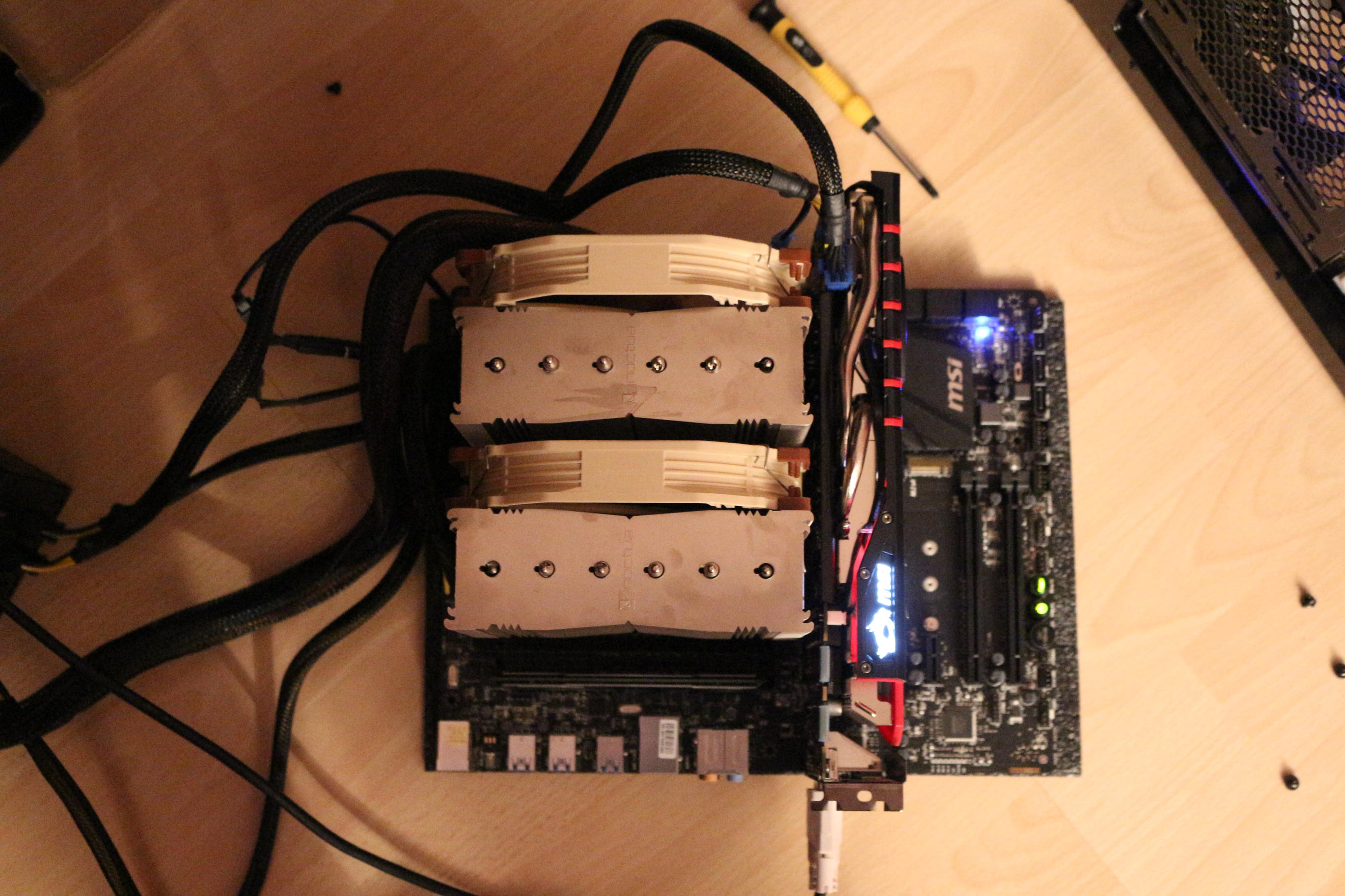

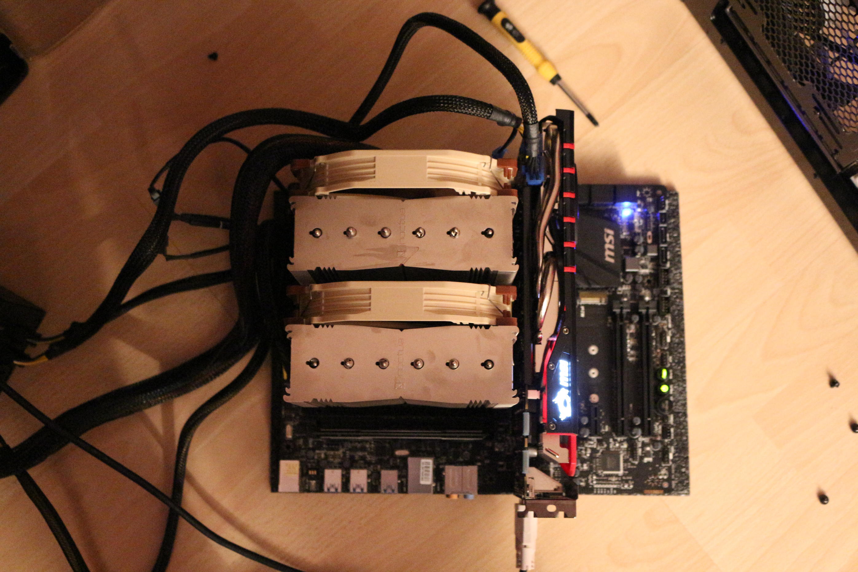

So habe noch mal alles ausgebaut. CPu Kühler hab ich noch nicht abgebaut. Sehe noch immer kein Bild.
Habe noch mal 2 Bilder mit besserer Quali angefügt.
Die Frage ist jetzt. CPU oder Mainboard?
