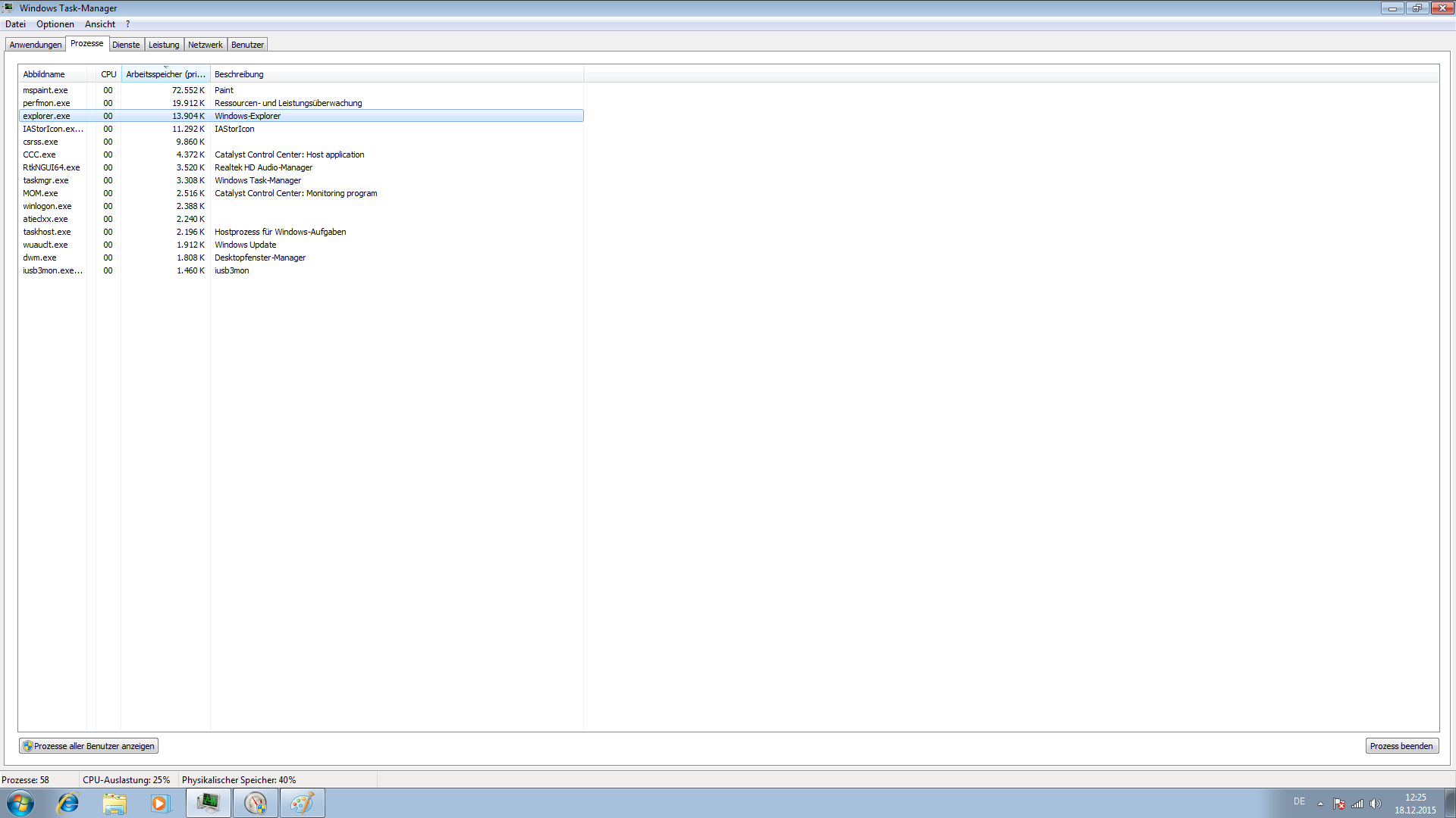

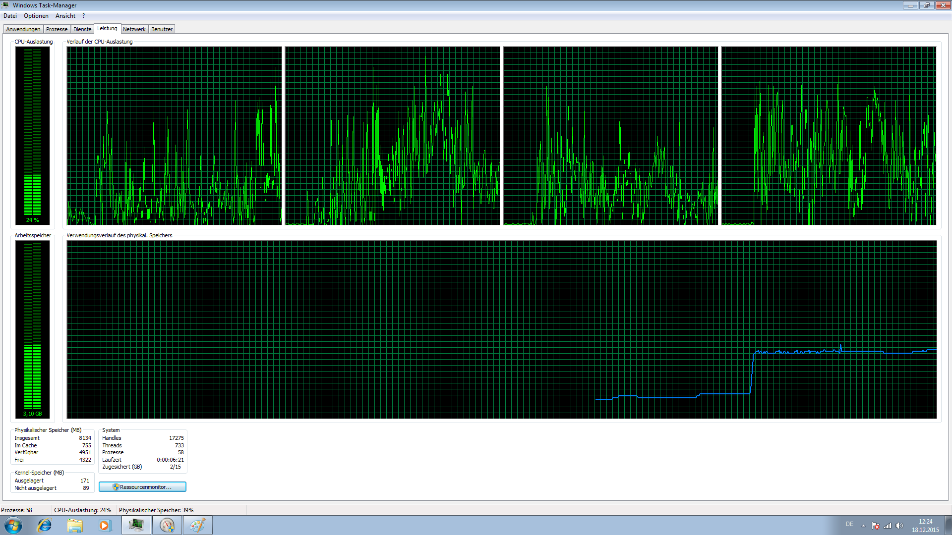

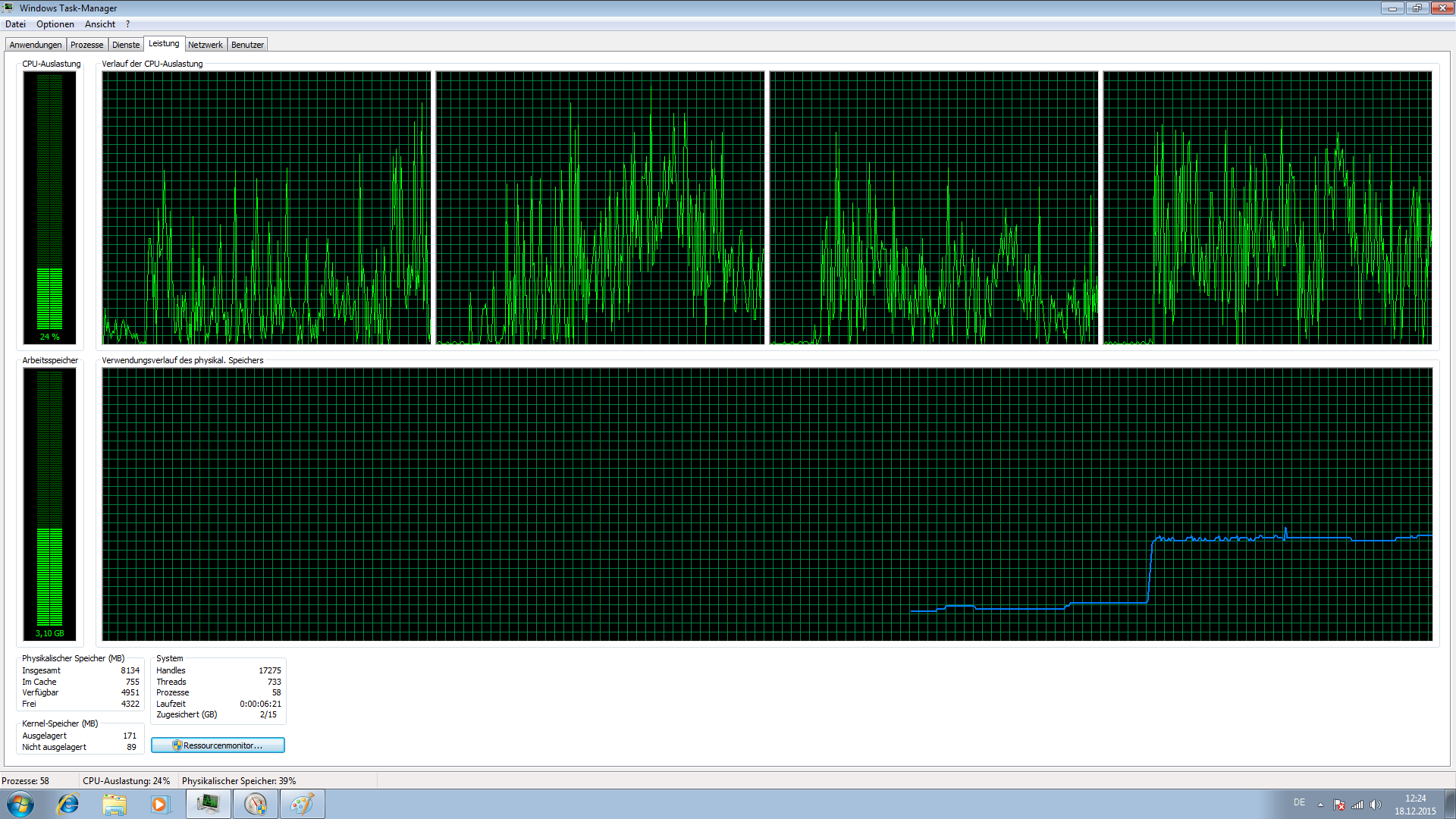

Ich habe jetzt alles zusammengebaut und es läuft, allerdings ist die CPU auslastung im Normalbetrieb einfach viel zu hoch oder sehe ich das falsch? Außerdem treten unschöne effekte beim verschieben von fenstern auf - allerdings nur sehr sehr kurz (0,5 sekunden lang). Auch 3gb arbeisspeicherauslastung sind doch viel zu hoch?
Ich habe erst übelegt, ob es am Grafikkarten treiber liegt und den aktualisiert, aber das hat keine Verbesserung gebracht. Könnt ihr mir helfen? CPU-auslastung.pngCPU-auslastung1.png

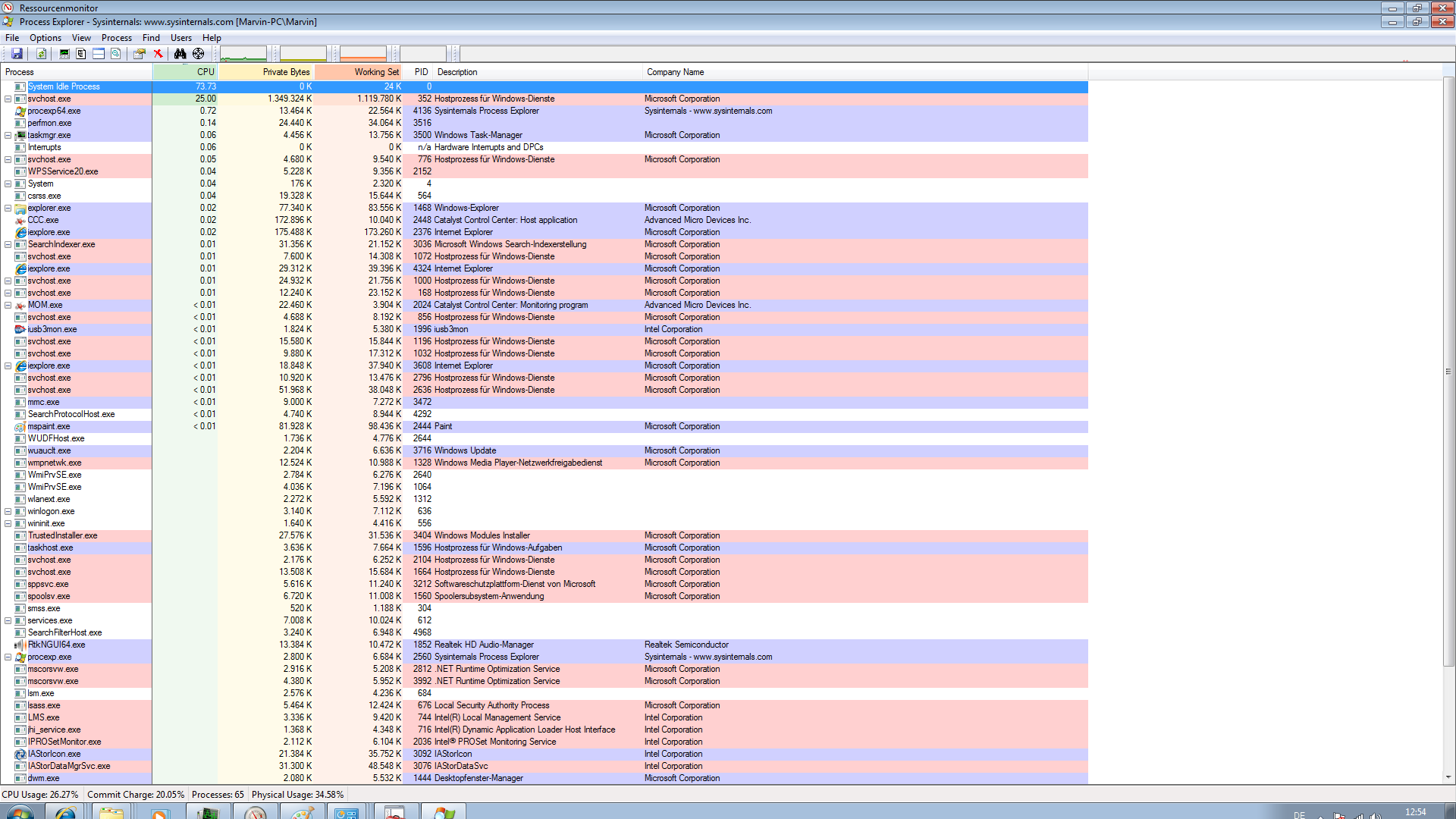

Also Process Explorer nutzen und dann zeigen.

Zeige uns mal im Task-Manager was da so alles aktiv ist und was an RAM belegt.

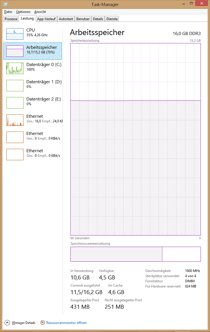

Hier

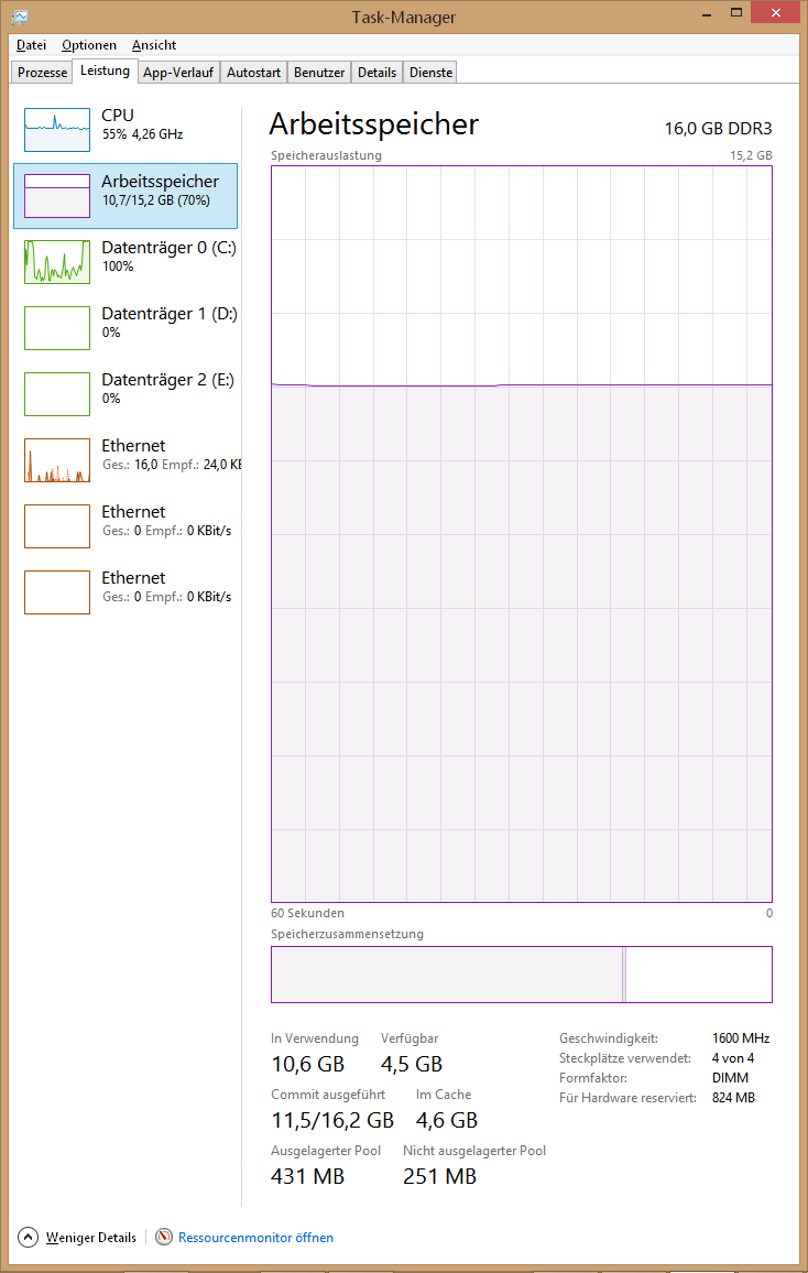

sind nur Betriebssystem und ein bisschen Office aktiv und zack sind 10GB futsch. Office und Office ist noch lange nicht immer das gleiche :)
Ich habe eigentlich nichts offen außerdem vorinstallierten Windows Explorer, habe ihn gerade geschlossen und die Auslastung war kurz bei Ca 5% und jetzt springt sie zwischen 30 und 2% umher. Arbeitsspeicher ist permanent mind 2,5 gb ausgelastet
Ich habe jetzt alles geschlossen außer dem taskmanager. CPU Auslastung liegt bei ~3% aber beim Arbeitsspeicher werden immer noch permanent 2,3gb verwendet, das ist doch nicht normal oder?

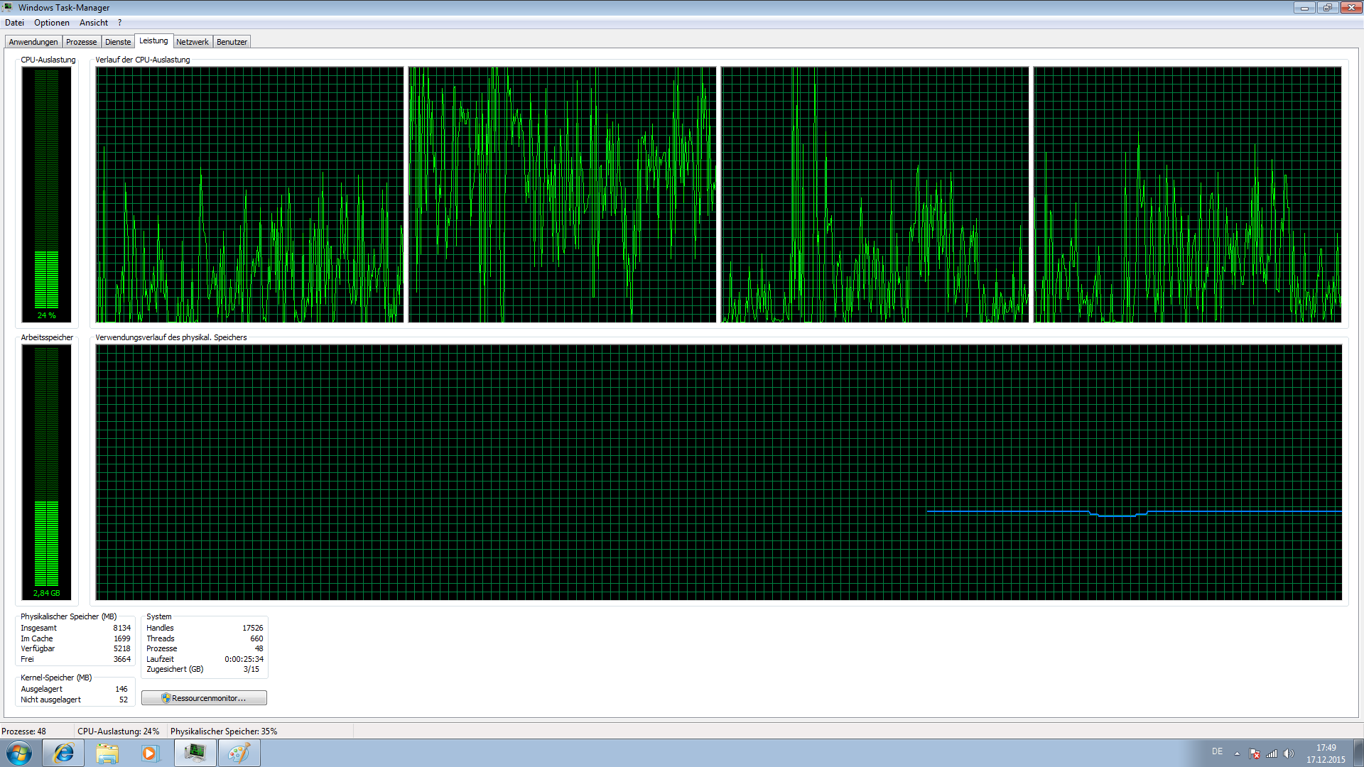

Ok, sobald ich nur die Maus bewege springt die CPU Auslastung teilweise auf 30% hoch

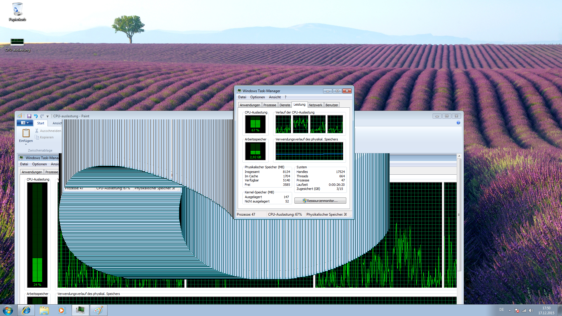

Windows hat beim runterfahren noch ordentlich updates geladen, vielleicht wird es ja dadurch besser. Aber wie schon gesagt, es kann nicht sein, dass Programme beim verschieben in dem maße Haken und das die CPU Auslastung nur beim geöffneten Task Manager bei 25% liegt oder?

Ansonsten zeigt dir der Task-Manager doch, welcher Prozess die Leistung beansprucht:

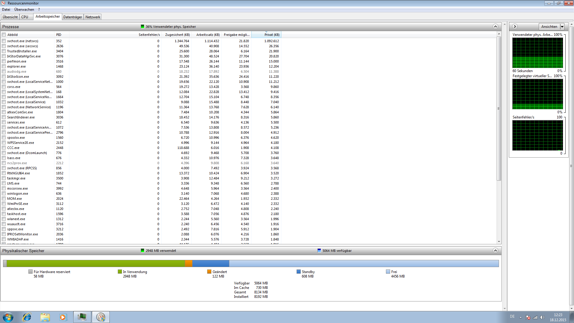

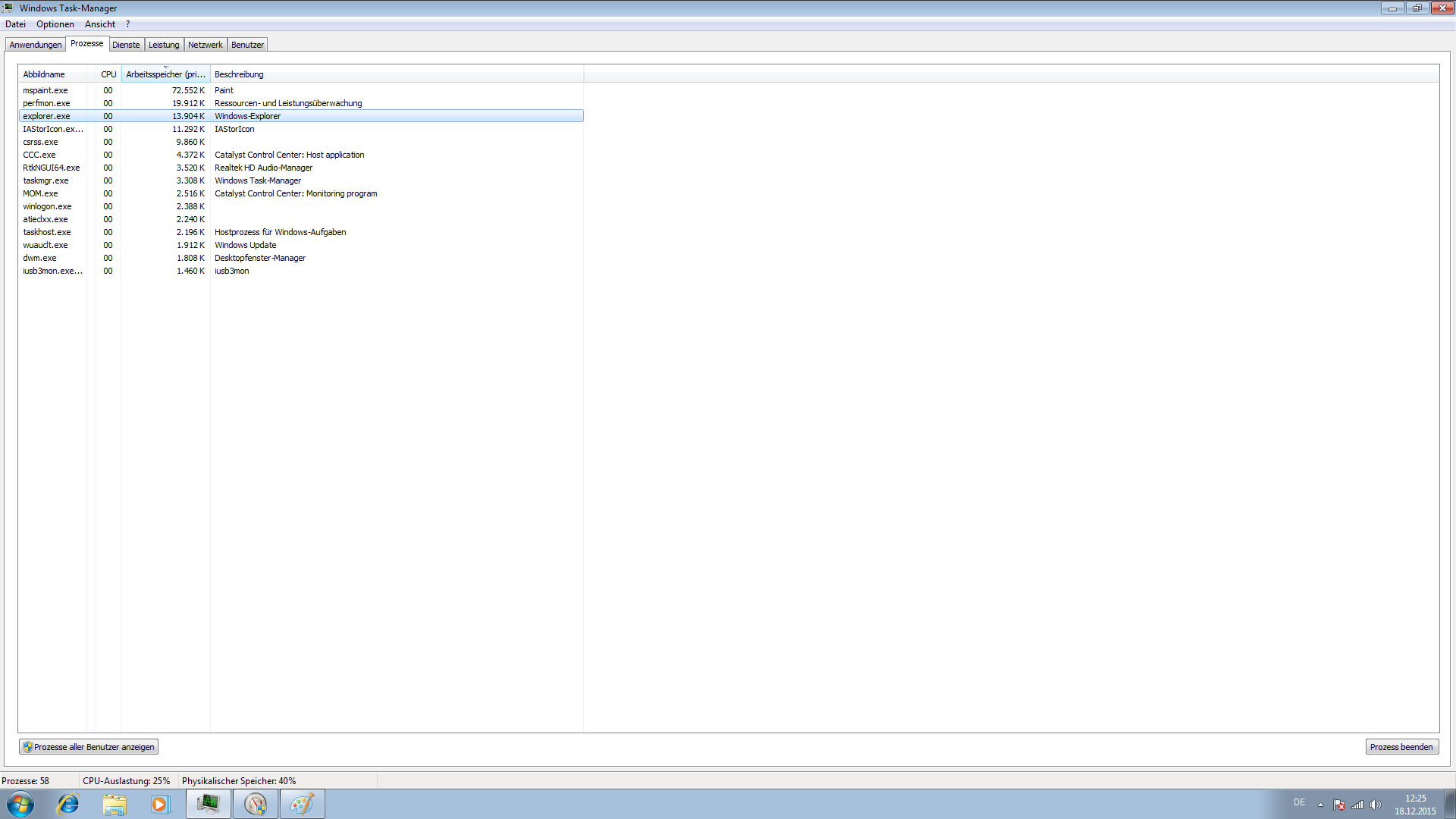

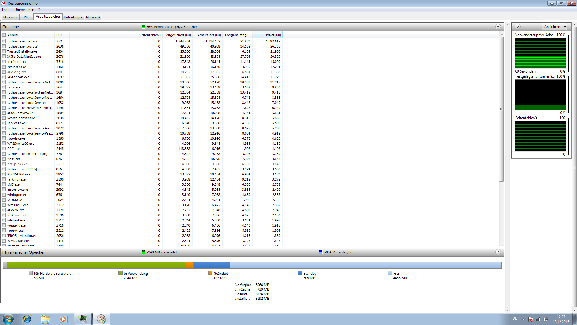

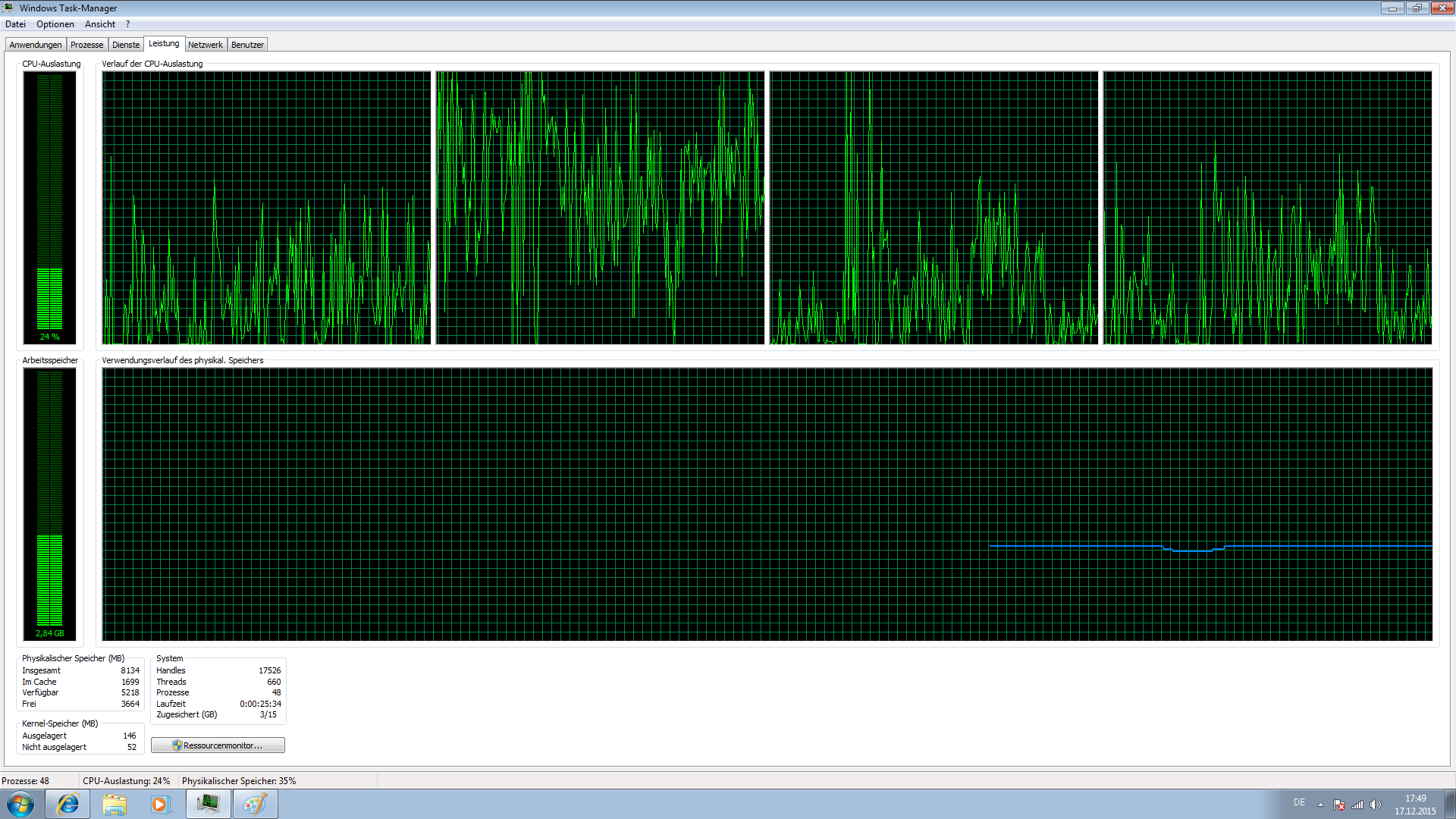

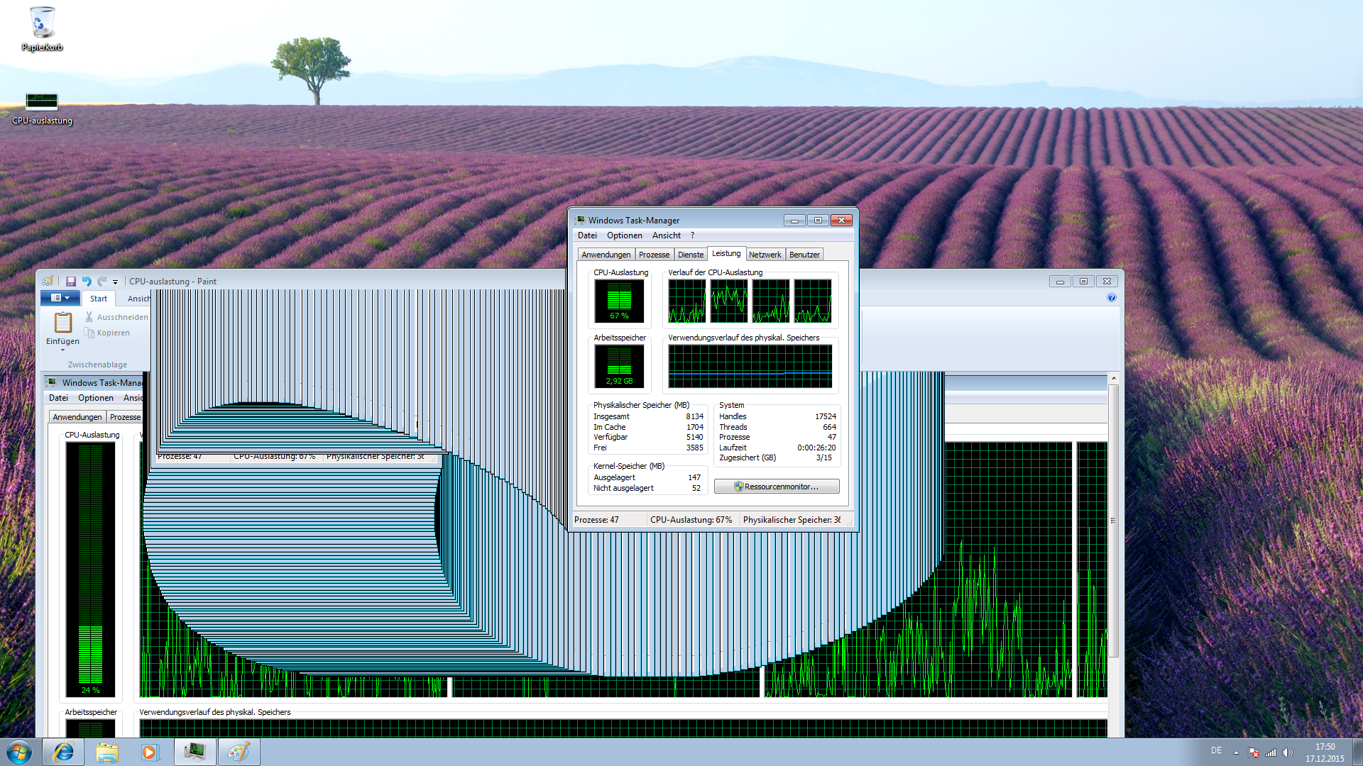

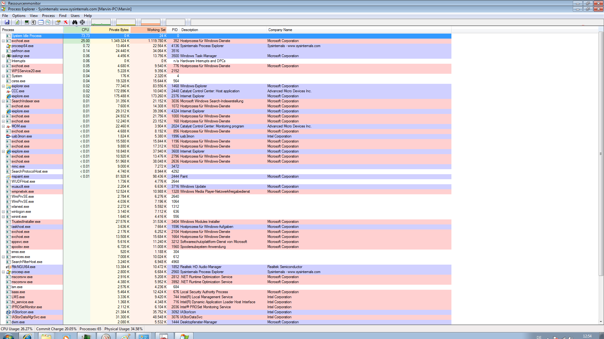

So, die Windows Updates sind jetzt heruntergeladen und der Mainboardtreiber inklusive des Chipsatztreibers ist auch installiert. Trotzdem ist immer noch eine hohe Auslastung zu sehen und die Fenster ziehen immer noch kurz "schlieren". Ich habe jetzt noch einige weitere Screenshots gemacht, vielleicht könnt ihr mir ja weiterhelfen. Vielen Dank!
Ich habe eigentlich alles von der Treiber CD vom Mainboard installiert. Da war der Chipsatztreiber auch mit aufgelistet, soll ich den sonst nochmal seperat installieren?
Diese schlieren liegen doch wahrscheinlich an der Grafikkarte oder? Ich habe aus Unwissenheit zu allererst den Grafikkartentreiber installiert, könnten damit die Probleme zusammenhängen?
svchost.exe ist der "Übeltäter", da läuft bestimmt noch ein Update.
Generell: Treiber bzw. Updates holt man sich von der zuständigen Supportseite. Die sind aktuell, die auf der CD je nach Hardware meist veraltet.
Halte mal bitte den Mausfinger über der svchost.exe und mache mit der aufpoppenden Info einen Screenshot.
Dieser Prozess ist im Rechner so ziemlich für alles zuständig.

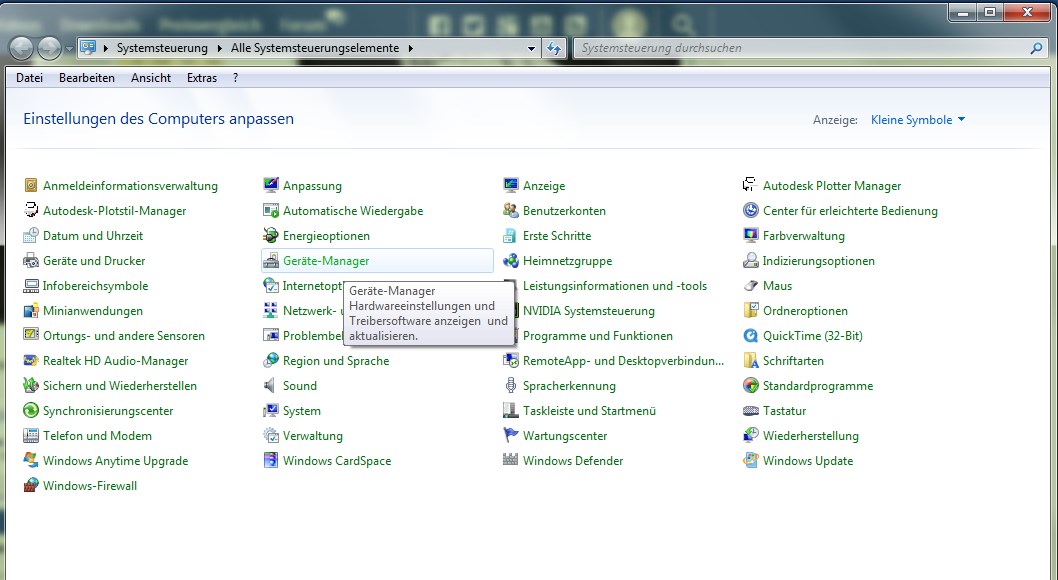

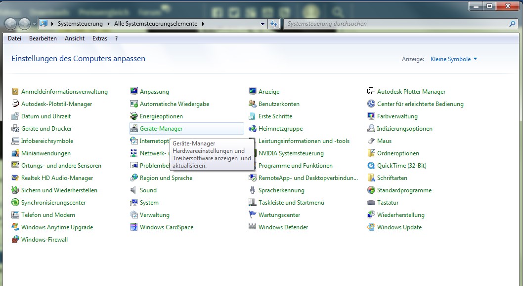

Was sagt dein Gerätemanager? Hast du nachgesehen?
..und welchen Grafikkartentreiber hast du installiert?
