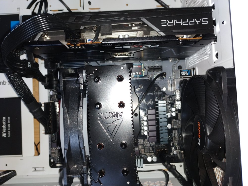

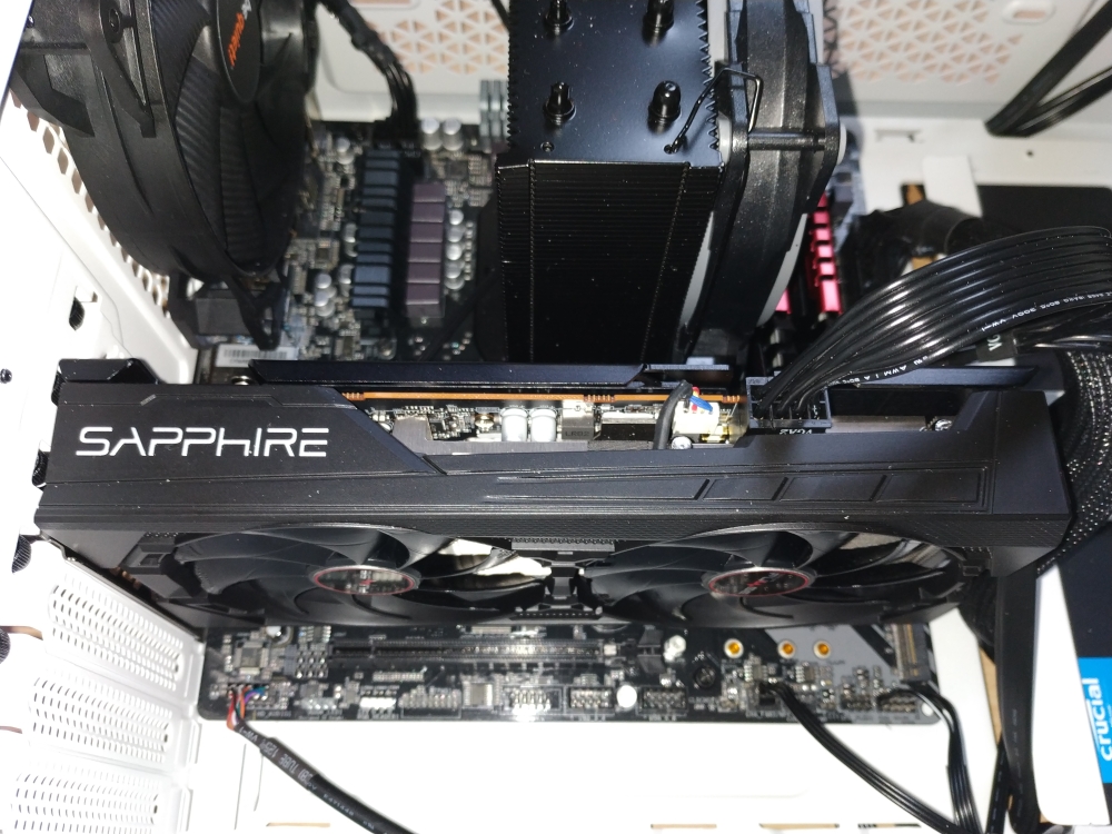

Kannst du mal Fotos vom Aufbau machen. Dann sieht man evtl. das Problem.

Hier die gewünschten Bilder:
