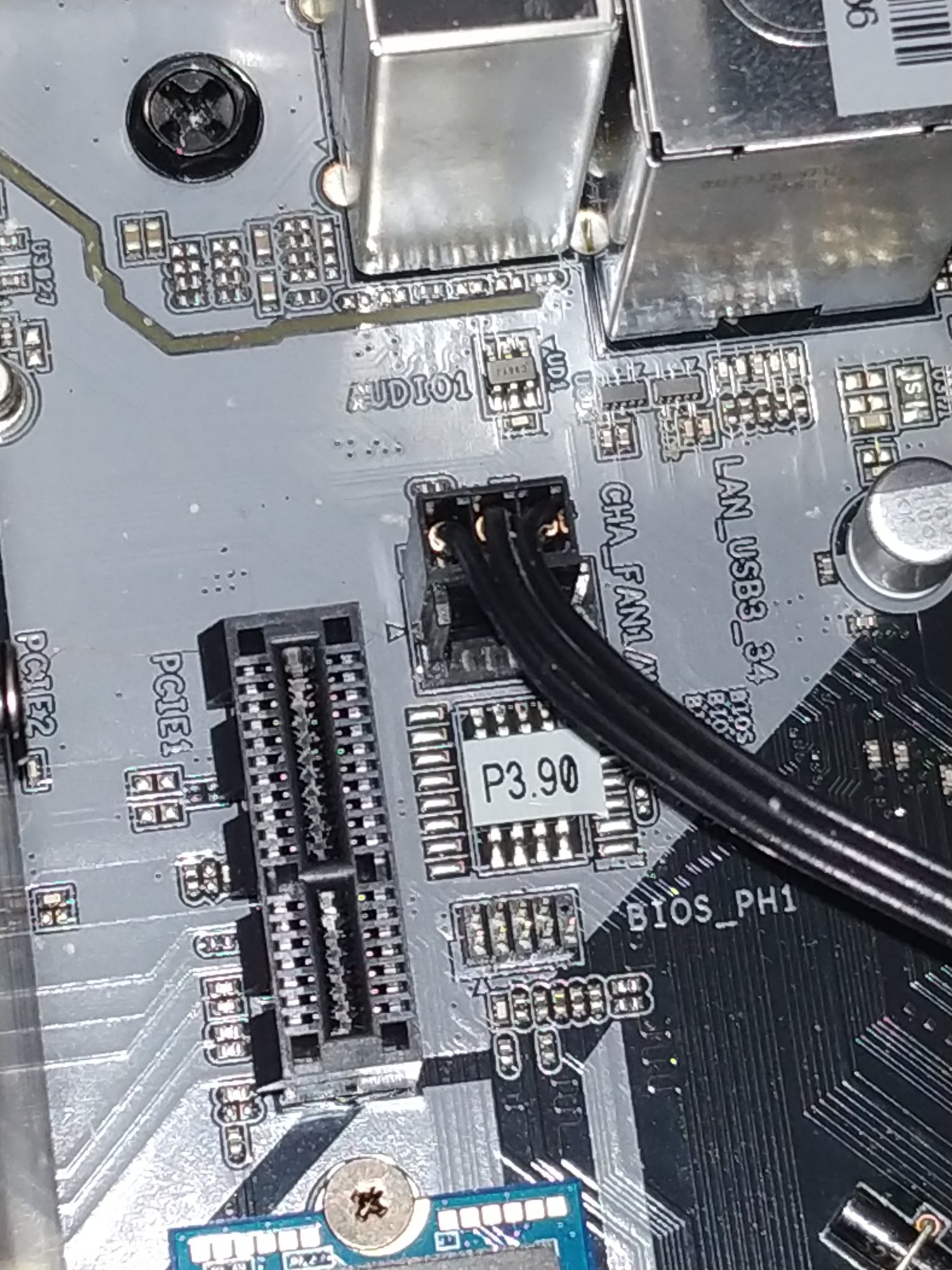

Tom-S schrieb:Hallo,
die AsRock MBs haben normalerweise einen Papieraufkleber auf dem Bios-Chip (quadratisch)
auf dem ist Die Version mit aufgedruckt und die sollte mindestens V 3.30 sein
Wo genau soll der sitzen ? Gerade geschaut, nichts gefunden.
Eventuell unter der Grafikkarte ?? Siehe auch meinen vorherigen Link
https://www.asrock.com/support/index.de.asp?cat=FindBIOS

- Feb. 2010
- 12
NOTAUS schrieb:In der Nähe der Batterie. Ist auf dem Chip aufgedruckt.
Das dürfte es sein:

Das Bios ist mit AGESA1.0.0.4b für deine CPU OK.
